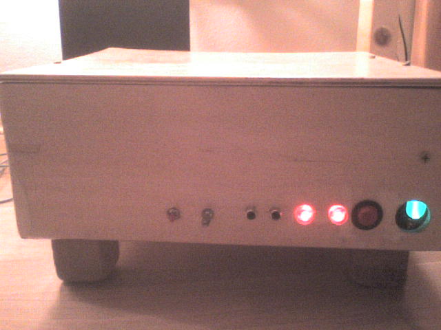

(#) marciart válasza brejti hozzászólására (») Jan 16, 2009 /
Nekem egy kapcsoási rajz alapján sikerült csöves erősitőt épiteni de salyna ez is bug ha háloztai audio lejátszot dugok rá amugy ipod rol meg más akksirol münködö audio eszközökrök szépen szol.
Föképpen a közepeket hozza ki szépen.
(#) Action2K válasza marciart hozzászólására (») Jan 16, 2009 /
„sajna ez is búg ha hálózatai audio lejátszót dugok rá”
Nem szabadna. Én az este asztali PC-t is rádugtam... és semmi brumm.
Valószínű, földhurkod keletkezhet.
Képet raksz fel a belsejéről?
(#) CIROKL válasza marciart hozzászólására (») Jan 16, 2009 /
Szia: Kivülkről látszik valami de a lényeget azt szeretnénk látni ? mivan bent a külcsin az másodlagos ! a belcsint is kéne látni? Milyen csövek ? milyen kapcsolási rajz? meghát eggyáltalán a látszat ?

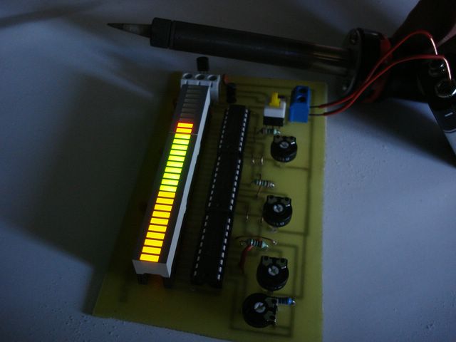

(#) aderka hozzászólása Jan 16, 2009 /
Után építettem, vicsys Ledsoros hőmérőjét!
Nagyon szuperul működik, ajánlom mindenkinek akit érdekel! Egy kép róla!

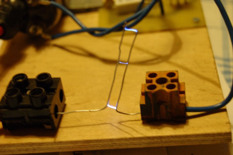

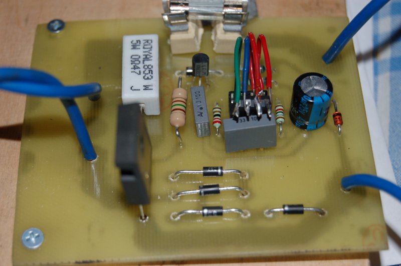

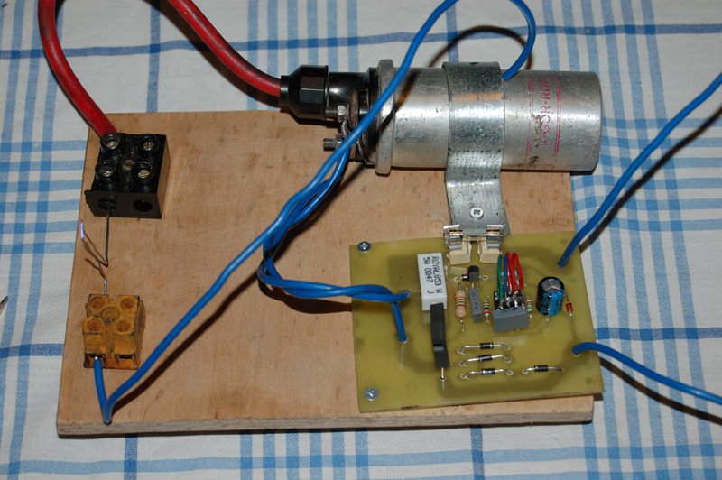

(#) Danaman hozzászólása Jan 16, 2009 /
Most készültem el egy Jákob létrával gondoltam bemutatom, nézzétek el a gány alkatrészbeültetést de sajnos rossz volt a nyákrajz (nem én csináltam). Trafónak Wartburg gyújtótrafót raktam, van egy ladához való bosh is azt akarom rátenni az erősebb csak nem találom

(#) Zoli_bácsi válasza aderka hozzászólására (») Jan 16, 2009 /
Miért nem helikális potit tettél be? mert a többfordulatossal lehet igazán behangolni. Ezekkel a potikkal csak mutat valamit, de nem lesz pontos. Illetve pontos lesz, de nehéz beállítani. Mondjuk, ha szerencséd van, akkor hamar sikerül belőni.
üdv!
(#) Danaman válasza MolnarG hozzászólására (») Jan 16, 2009 /
Helló én a siliconchip féle darabot hoztam össze, de vigyázz mert ennek hibás a rajza és 3 alkatrészt is fejjel lefele rajzoltak be. ja és az oldal:Bővebben: Link
(#) aderka válasza Zoli_bácsi hozzászólására (») Jan 16, 2009 /
Nekem ezekkel is tökéletesen megy. Ugyan úgy be tudtam lőni az értékeket amit feltüntet a kapcs. rajzon!
Gndoltam elöször kipróbálom ezekkel, ha nem megy akkor veszek olyat.
Kifogástalanul működik!
