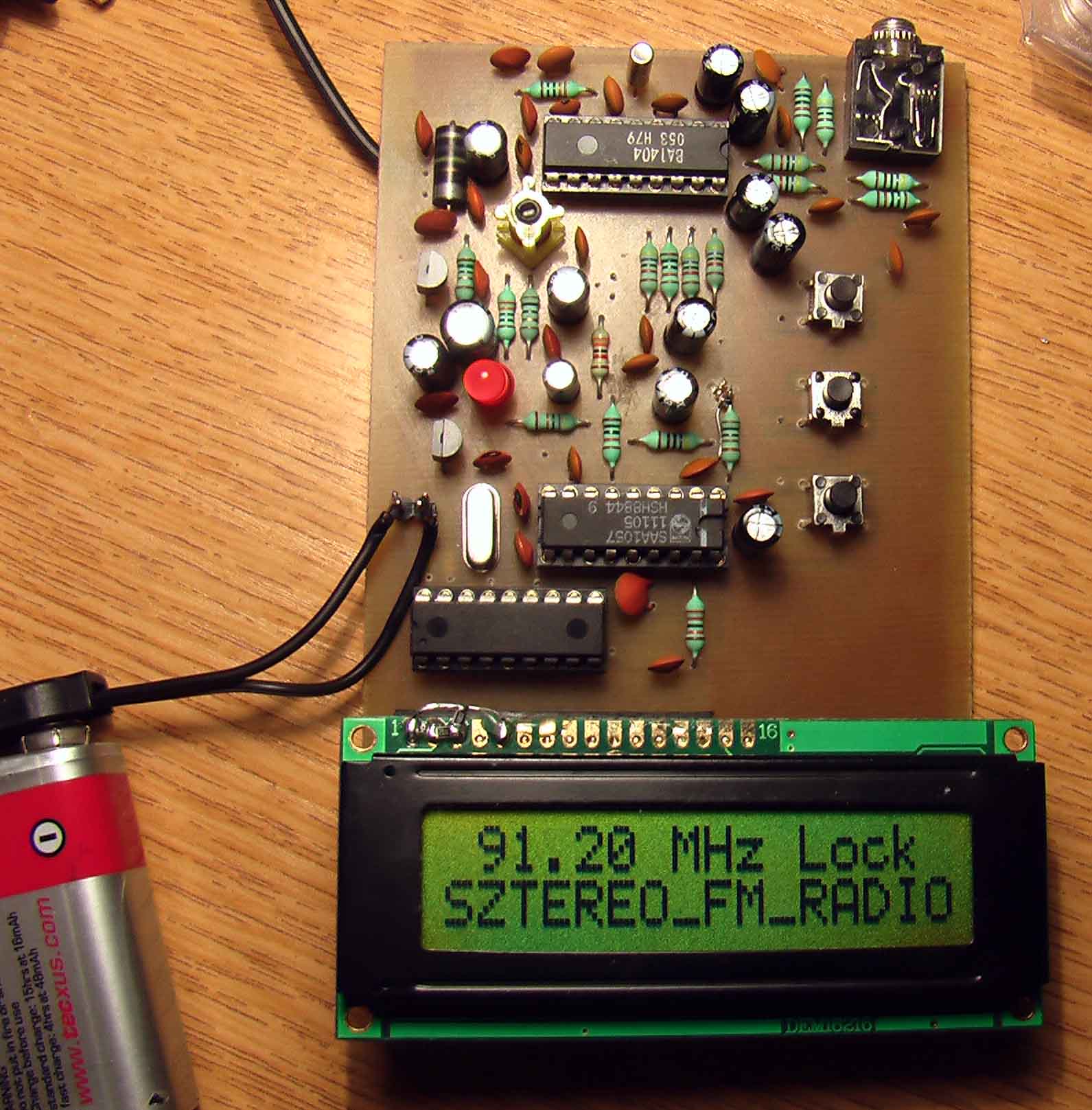

Ma készült el az új, részben saját tervek alapján épített sztereó, PLL vezérelt rádióadóm. A frekvenciát a nyomógombokkal lehet beállítani, 0,05 MHz-es lépésekben. Lehet sávot is választani:
72,00-92,00 MHz illetve 87,50-108,00 MHz.
Az adó a BA1404-es IC-re épül, csak erősítőnek utána kötöttem még egy MMG3003-as RF erősítőt. Így a kimenő teljesítmény kb. 95-100 mW, a hatótáv pedig durván 100 méter lett.
(#) vicsys válasza Novak hozzászólására (») Jan 16, 2009 /
Ez igen! Tettszik! Mire használod?
(#) Novak válasza vicsys hozzászólására (») Jan 16, 2009 /
Elsősorban számítógépről tudok zenét hallgatni nem csak abban a helységben, ahol a gép van, hanem pl nappaliban HiFin, vagy udvaron is.
De autóban is jó hasznát lehet venni, ha mp3 lejátszót akarom kihangosítani (bár oda 10ed ekkora adóteljesítmény is elég lenne).
Az első, prototípus főleg csak kíváncsiságból készült el. Nem láttam még sehol megoldást a BA1404-es PLL vezérlésére. Gondoltam egy próbát megér.
Ha megveszi majd valaki, az sem baj
