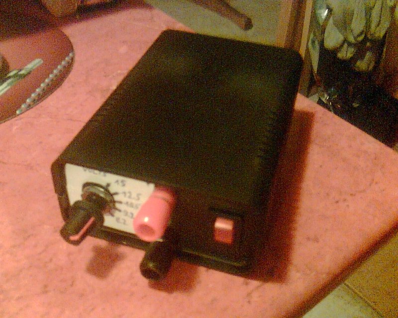

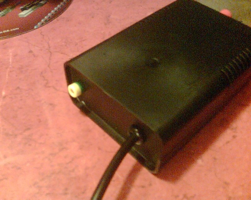

Építettem egy 12V-os 20A-es kapcsoló üzemű tápot, Skori tervei alapján, ami leginkább egy elektronikus fénycsőelőtétre hasonlít. Egy fúrócsavarozót üzemeltetek róla, iszonyat ereje van a gépnek. Egy picit megtrükkölt a kapcsolás, sok részlet fontosabbnak bizonyult mint gondoltam, de végül is sikerült összehozni.
Egy forgatókapcsolóval 5 fokozatban tudom állítani a feszültséget 8.2V-tól 15V-ig. Nem szabályozott, az üresjárati feszültség úgy 2-3V-al magasabb, és a kimeneten is jelen van a kapcsolásból adódó felharmonikusok, de csendes, könnyű, kicsi, és bivaj erőt kölcsönöz a csavarozómnak. Akár nagy akkumulátorok gyorstöltésére is jól jöhet, de sok minden másra is fogom használni. Amilyen egyszerű kapcsolás, annyira szabad értékelni, arra jó, amire én használom.
(#) SALáta válasza deguss hozzászólására (») Feb 4, 2009 /
Igényes munka! Szép dobozolás, mint a gyári!
(#) deguss válasza SALáta hozzászólására (») Feb 4, 2009 /
Köszönöm szépen. Igazából annyira nem is akartam túlcsicsázni, úgyis én fogom használni...
(#) Doncso válasza deguss hozzászólására (») Feb 5, 2009 /
20A?? azzigen, nem rossz teljesítmény a kicsikétől, hát ekkora teljesítményt ad, szerintem nem érdekes az a 2-3V üresjárati plussz, pláne ha a méreteit nézzük, gondolom nem labortáp volt a cél inkább a nagy teljesítmény.
Szép és hasznos munka, gratulálok.
(#) Zoli_bácsi válasza deguss hozzászólására (») Feb 5, 2009 /
Nagyon tetszetős kis jószág! Ötletes az alkalmazási terület, mivel ha épp lemerült a csavarozó akksi, máris jön a felmentő sereg, eme remek készülék képében és a munka mehet tovább, míg az akku töltődik.
Nagyszerű munka, elismerésem.
üdv.
(#) lidi válasza deguss hozzászólására (») Feb 5, 2009 /
Szuper lett tényleg. A belsejéről is kérünk képet !
(#) Abukodonozo válasza deguss hozzászólására (») Feb 5, 2009 /
Ez gyönyörű! Várjuk a belcsínyt.

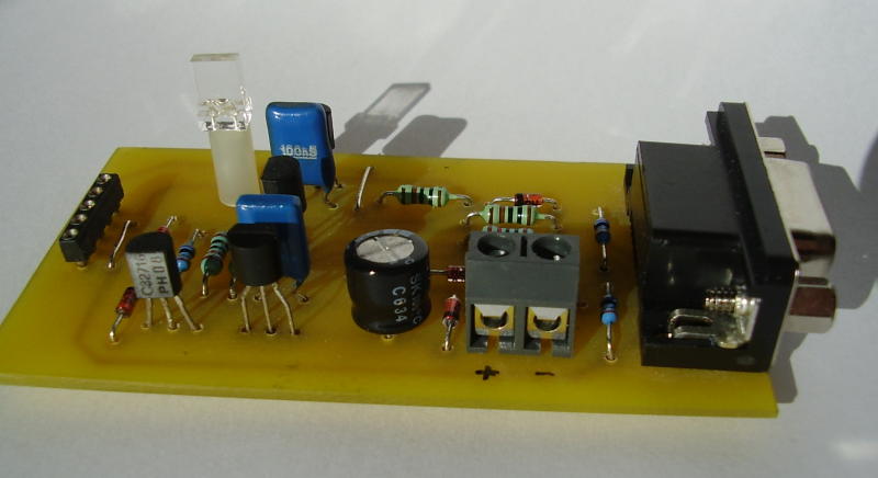

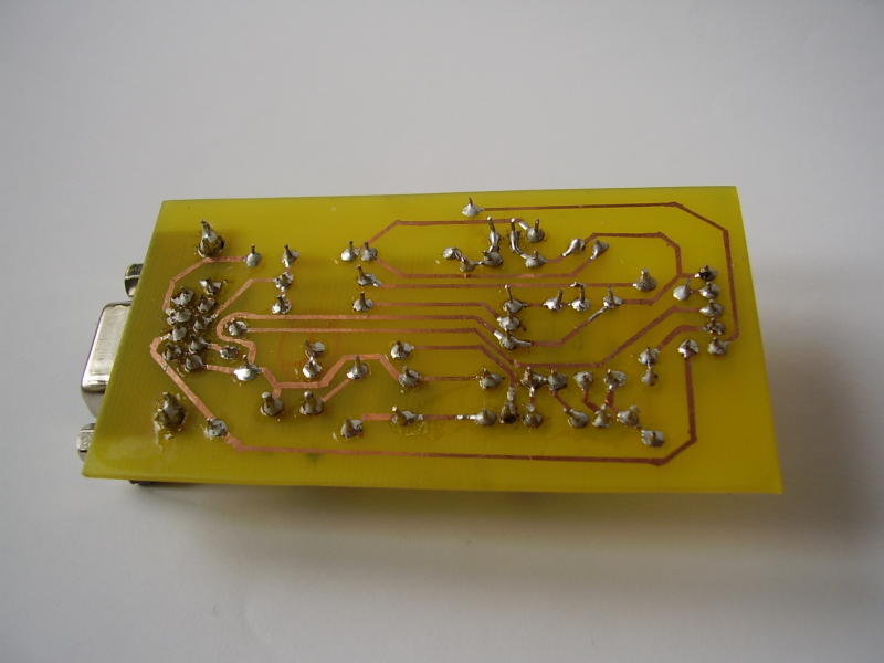

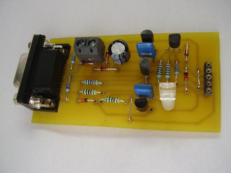

Nem nagy "durranás", egy kis PIC programozót ütöttem össze. Topi Nulláról a robotig cikke alapján. A nyákot átrajzoltam, mert nem tetszett. Alkoholos filccel készült, ahoz képest egész jó lett.
Egyébként működik szépen, dobozolni nem valószínű, hogy fogom. Megfelel így ahogy van.
(#) Frankye válasza Doszpot hozzászólására (») Feb 5, 2009 /
Ahhoz képest, hogy kézzel rajzolt, nagyon szép munka! Elismerésem!
