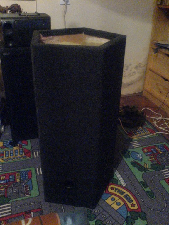

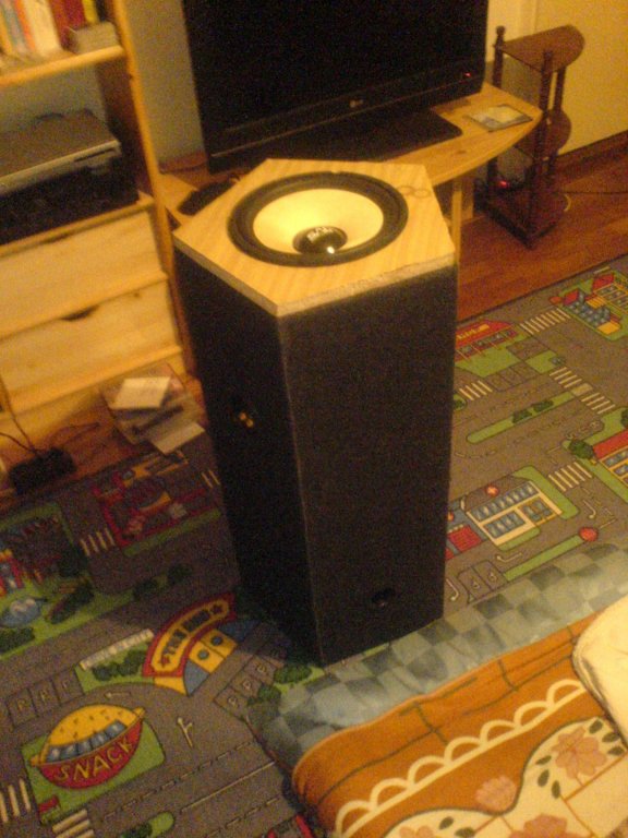

és még 3...
(#) djtiger hozzászólása Márc 9, 2009 /

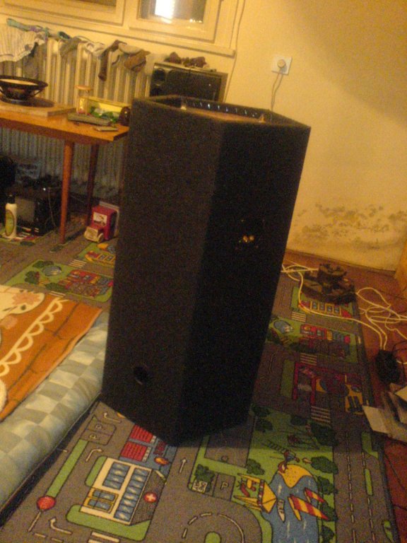

de még nincs kész mert bekell burkolnom a tetejét is , és két SAL mélysugárzó lesz benne!
(#) Mzolee válasza djtiger hozzászólására (») Márc 9, 2009 /
Érdekes, habár szép ötletnek tartom az 5-szög alapú hasáb kialakítást (szögletességmániás mivoltom révén)
Viszont ha jól látom hagyományos szivacs van benne csillapítóanyagként.
Én vagy a kereskedelemben kapható direkt ide való anyagot tennék bele; vagy ha már maszekolunk, akkor hagyományos vatta netán kőzetgyapot hőszigetelőanyag.
De amugy rendben van. Hangszóró hanyas? 10" ?

(#) djtiger válasza Mzolee hozzászólására (») Márc 10, 2009 /
igen a hangszóró 10" vagyis 25 centis! Egyébként a szivacs kialakítást azért választottam így, mert szerintem nagyon jó zajcsillapító,a másik meg felmentem a padlásra széttéptem egy régi összevarrt szivacsot és ez jöt kézhez A mai napon már az automba hever ! csak nagyon kicsi a csomagtartóm (Maruti) ugyhogy a sorsa még alakul!

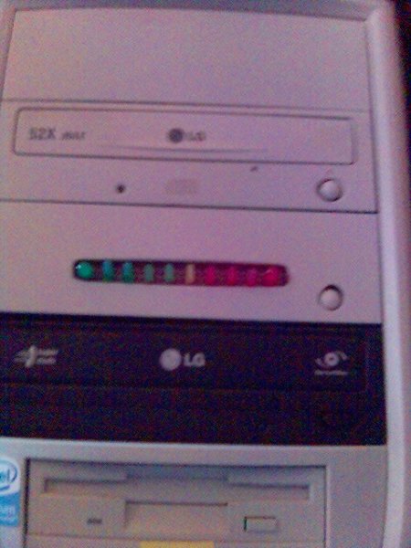

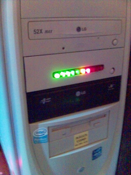

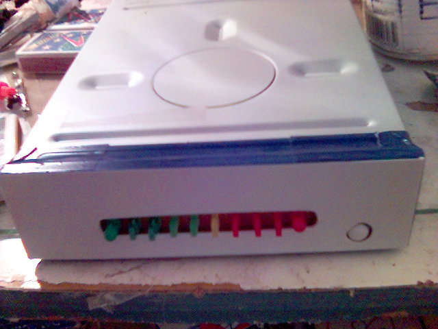

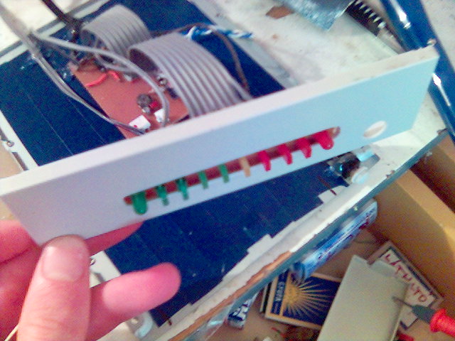

Felújítottam egy régebbi alkotásomat, a HDD "terheltség jelzőmet".
Régen: Bővebben: Link, Bővebben: Link
Most: (csatolva a képek)
(#) scooby_ válasza zenetom hozzászólására (») Márc 10, 2009 /
Nem lett semmi!
Mondjuk az uccsó led is lehetne négyszög alakú!
De jó lett!
(#) llaci56 válasza zenetom hozzászólására (») Márc 10, 2009 /
Egyébként mi az a "HDD terheltség"?
(#) totti91 válasza llaci56 hozzászólására (») Márc 10, 2009 /
Az hogy a géped elején lévő villogó led milyen sűrűn villan fel..tehát mennyire használja éppen a géped a winchestert
(#) zenetom válasza totti91 hozzászólására (») Márc 10, 2009 /
Alapból mindegyik LED négyszög alakú, csak igazítottam rajtuk egy kicsit és amikor kiforrasztottam egy LED-et hogy összepréseljem a lábukon azt a kis fém 'izét' (biztosan tudjátok milyen...), hogy teljesen rá menjen a panelra, kitört a lába , ezért ki kellett cserélnem, de csak kör alakú LED volt, a másik LED meg kiégett, mert valamiért közben 12V-ot ad ki az IC lába, de csak annál a LED-nél...
A működése pedig egyszerű: az alaplapi HDD LED vezetéke van rákötve egy LM3914-re és így VU meterként működik.

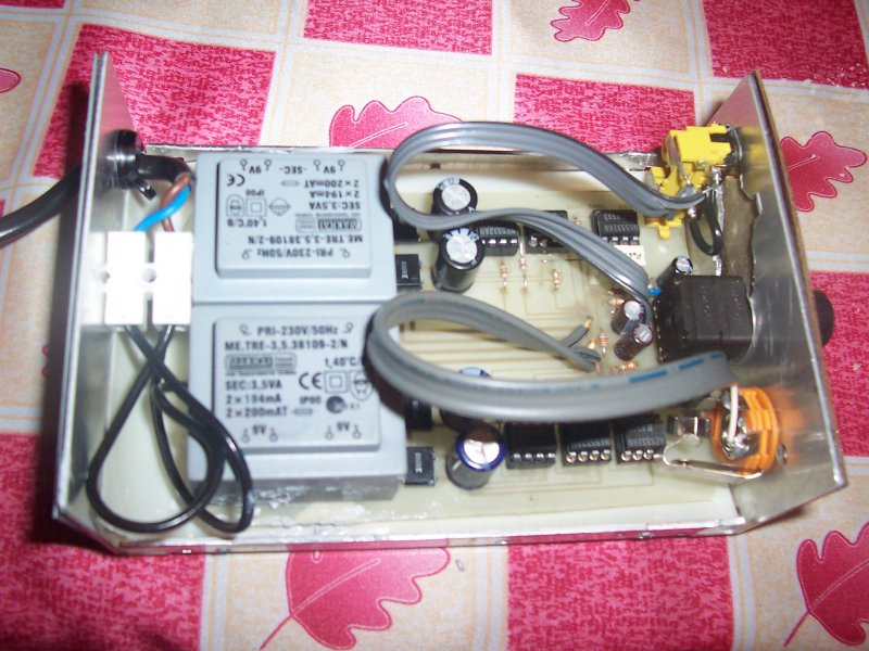

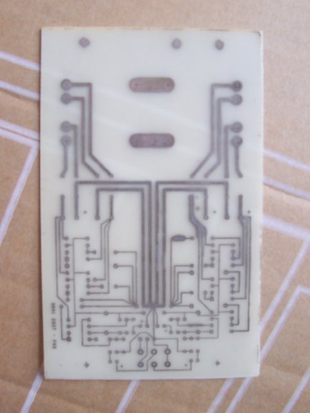

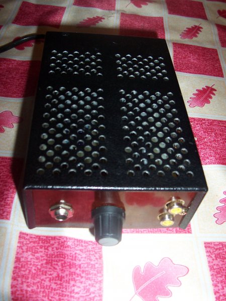

A haromb oldalon közzétett fh3 minőségi sztereo fejhalgatóerősitőt épitettem meg..
Tapasztalataim:a leirtak alapján elsőre mondhatni pöccre indult az erősitőn levő fejhalgatókimenethez képest ég és föld (dinamikusabb részletesebb és erősebb)
Megépitése tényleg nem filléres,,de ha van othol sok bontott dolog lehet takarékoskodni..
Az én körülbelüli költségeim amik számottevőek:paneltrafók 2000ft(2db),,sztereo poti 600ft,,ne5532 60db+dip8 foglalat 1000
doboz 500ft,,stb.
Öszességében lehet simán 6-7000ft ra számolni ha mindent venni kell.
Megépitettem aztán előkaptam a régi nagyfülesemetazóta ezen nosztalgiázok..
pár kép a müről,fogadjátok szeretettel
üdv:mindenkinek

(#) vrbst válasza jandark hozzászólására (») Márc 10, 2009 /
Nagyon szép lett! Én is nézegettem már, van is minden itthon hozzá, sőt a nyákot is megcsináltam már, de az építés mindig elmaradt... Jól szól? Mik a tapasztalatok?
(#) jandark válasza CIROKL hozzászólására (») Márc 10, 2009 /
Köszi szépen!
EZ a kis doboz egy gyári 14voltos kapcsi táp doboza volt aminek az elejére szbtam bakelitlemezből előlapot.(azt hiszem régi telefonhoz volt kapcsitáp, már láttam máskor is csak nem tudtam hogy egyszer erre is jó lessz).
Hihetetlen de pont elfért benne
És ha azt is elárulom hogy ez már a te paneleidből van...
Amit Doncso kolega belinkelt mindent megtalálsz,semmin nem kell változtatnod :yes:
Sok sikert az utánnaépitéshez!
üdv
(#) jandark válasza vrbst hozzászólására (») Márc 10, 2009 /
Köszi kérdésed!
A tapasztalataim pozitivok!Öszehasonlitva egy átlagos fejhalgatókimenettel ami legtöbbször a hangszórókimenetrőli ellenálásról él,,teljesen más,,érzik hogy önálóan valósitja meg a fejhalgató ellátását..
Érzik hogy a torzitás határa jóval kitolódik,és mindaddig erőteljesen és dinamikusan teszi a dolgát,,
Talán egyetlen negativ dolog eddig hogy a 6db müveleti tokja melegszik,,ezen gondolkodok kicsi alulemezkén hütésként,bár eddig 2órát volt időm halgatni eddig egyhuzamban..
Bátran ajánlom!
