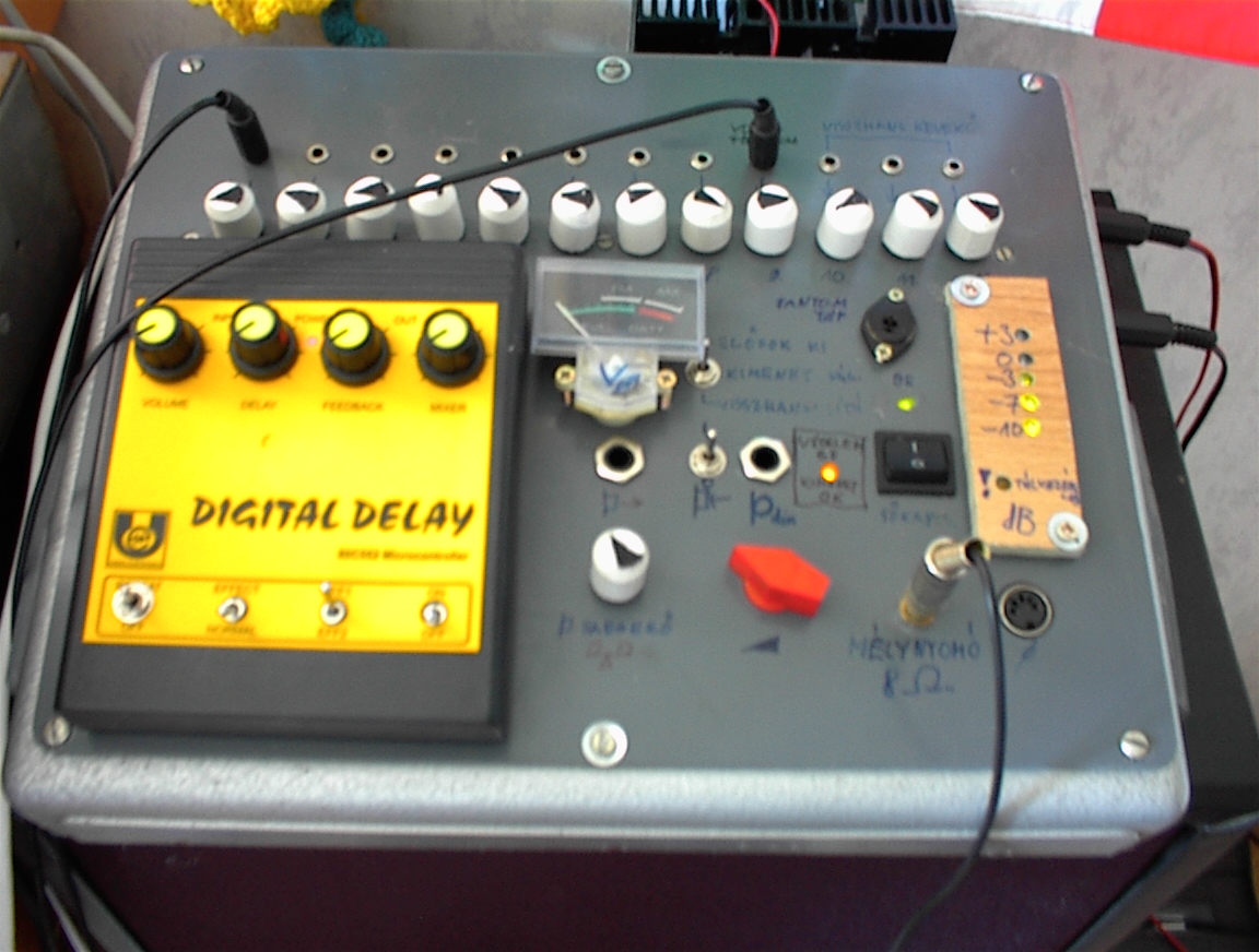

(#) qssty válasza miklosch hozzászólására (») Feb 25, 2007 /
odaba***ós!!!nagyon állat lett
MODERÁLD MAGAD!! --vicsys
(#) maTaKee válasza miklosch hozzászólására (») Feb 25, 2007 /
gyönyörű lett!
(#) xray válasza miklosch hozzászólására (») Feb 25, 2007 /
Szerintem is gyöngyörű.
Ténneg mi alapján csináltad (kapcsrajz)?
(#) miklosch válasza xray hozzászólására (») Feb 25, 2007 /
Az érdemi munkát sajnos nem én csináltam, egyik ismerősöm tervezte és kivitelezte nekem a vezérlő panelt, ezen kívül minden mást én készítettem rajta. A kapcsolási rajzát és a paneltervét beraktam a Weller hőfokszabályzós témába! Viszont azóta kicsit átterveztem a panelt, ha érdekel valakit, akkor berakom abba a témába!

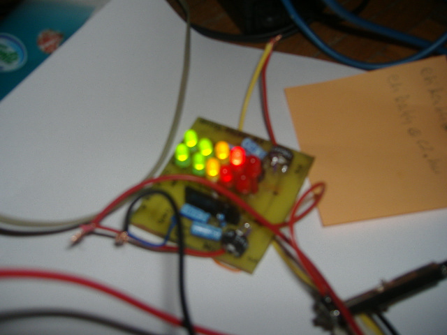

Üdv mindenkinek!!!
Gondoltam feldobom az erősítőmet egy kivezmérővel... Szerintetek milyen lett??? A LED ek még nincsenek a végleges állapotban majd csak az erősítőben lesznek lerögzítve
(#) qssty válasza Georgee hozzászólására (») Feb 26, 2007 /
ez egy lm... szériás erősítő lenne?
(#) Georgee válasza qssty hozzászólására (») Feb 26, 2007 /
BA6124 jaaah amugy QUAD405ös
(#) szabi83 válasza Georgee hozzászólására (») Feb 26, 2007 /
ba6124=an6884=lb1403 stb
üdv
(#) Georgee válasza szabi83 hozzászólására (») Feb 26, 2007 /
időközben lekoppant... félálomban irtam... Amugy az áramköri oldalát meg se merem mutatni... Somogyis forrasztóval csináltam de a rézfólia fele hiányzik...

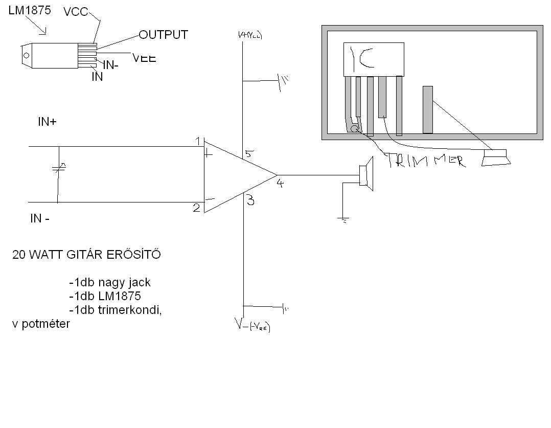

hali!
mivel nagyon kezdő vagyok és lehet h nagyon nagy hülyeségeket rajzolnk és ezután a nagy hülyeséget gyakorlatban is elkövetném megkérdezlek benneteket...
ez működne mint erőlködő???
(#) vicsys válasza tiki hozzászólására (») Feb 27, 2007 /
Sztem mielőtt gyakorlatban rövidzárat csinálsz 1 kis laza tűzzel kombinálva, inkább töltsd le az IC adatlapját és nézegesd meg. Majd olvasgass itt a HE-n a kettős tápokról és a TDA2030-as topikot...
Ha kell segíteni előszőr kérdezz bátran!
(#) tiki hozzászólása Feb 27, 2007 /
hát én megpróbáltam a legegyszerűbbet kihozni a dologból... :alien:
(#) Müszi válasza Georgee hozzászólására (») Feb 27, 2007 /
Én is pont ebből az icből csináltam tegnap kivezmérőt.
JÓ IC
Ajánlom mindenkinek!
(#) dr_uhu válasza tiki hozzászólására (») Feb 27, 2007 /
Szerintem ezt felejtsd el! Linkelek egy rajzot, az alapján csináld! http://www.hobbielektronika.hu/forum/files/ef7bd6e423dcda72770cb30d...31.jpg
C3, C4, C6, és C7 puffer és tápzajszűrés, külön nyákon is lehet. R5 és C5 kimeneti szűrés, ha nagyon muszály, szerintem elhagyható. R3 és R4 fontos és szerintem C2 sem elhagyható. C1 csatolókondi (egyenáram elleni védelem, nem muszály pont 2.2µF-nak lennie), R1 és R2 is kell, gerjedés és búgás ellen ha jól tudom.

(#) Müszi válasza dr_uhu hozzászólására (») Feb 27, 2007 /
Kész lett tegnap este az ötledes kivezérlésmérőm.
Szerintem nagyon fosza ez az AN6884 IC.
Pontos mérés, szép lágyan mennek föl a LEDEK.
Naon tecccik!
(már a pultba be van építve!)
Ajánlom mindenkinek

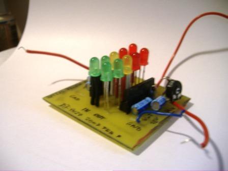

(#) Müszi válasza Müszi hozzászólására (») Feb 27, 2007 /
Így mennek a LEDEK: Z Z Z S P
Z: zöld
S: sárga
P: piros
