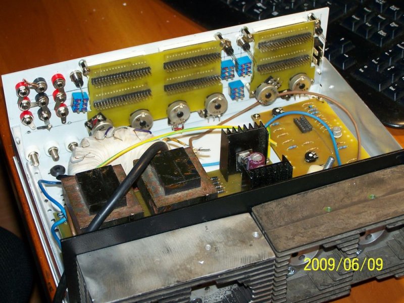

Egy valamit biztos fog tudni ,amit még senkinél nem láttam amatőr körülmények között megépítve ,de nem lövöm le a poent ,bár már nagyon ki kivánkozik
Szerintem többeknek tetszeni fog !

Már csak valami jó kis előlap kellene az elejére. Nem látom jól, a panelmérőket süllyesztett fejű csavar rögzíti az előlaphoz? Jobboldalt a banánhüvelyek alatt az a három kis furat mi célt szolgál?

A sűllyesztett fejű csavarok egy 10mm -es - mindkét oldalról menetes - távtartót fognak ,amire belül a nyák van fogatva ,amin a kijelzők és a potik vannak.
(képen)
Ezek a süllyesztett fejű csavarok az előlap matricázásakor eltünnek !
A három pici - 1,5mm - furat még nem lett nagyobbra fúrva ,oda is banán aljzat kerül.

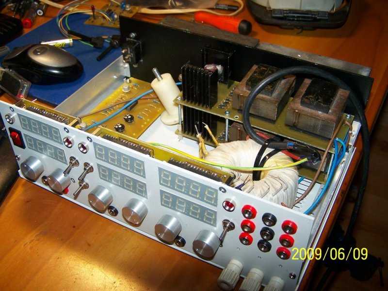

A kijelzők problémáját ezen a képen már látni hogy hogyan oldottad meg. Hát igen, nem sok hely van sajnos. Másképp nem is nagyon lehetett volna szerintem, csak így csatlakozó sorokkal.
Egy negatív észrevételt engedj meg; a hűtőborda így nem igazán jó, mert a meleg levegő nem tud felszállni és "bent reked" a lamellák közt. Persze ha ventilátor lesz rajtuk, akkor nem szóltam.

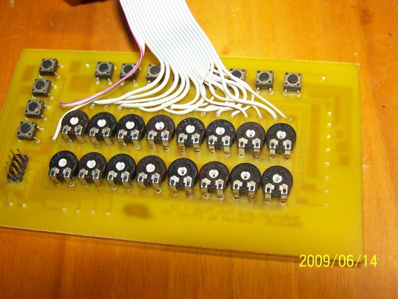

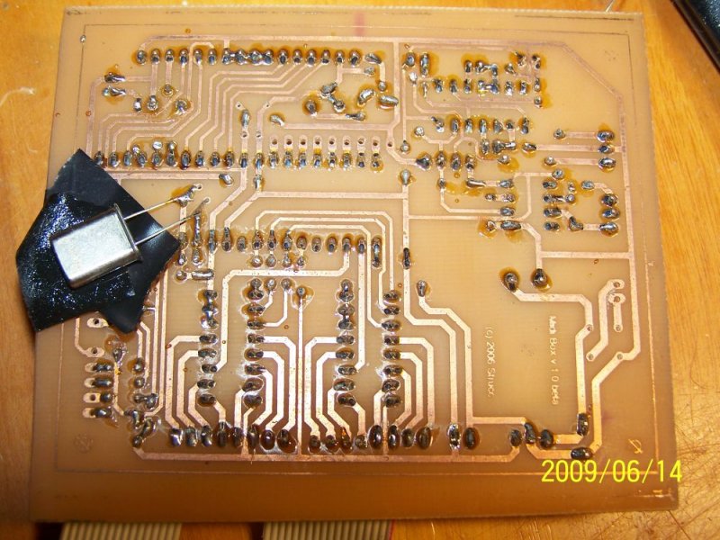

Még 2 dolog -bár nem most építettem - de kész van
Ez egy midi-box ,amit a game portra kell kötni és a virtuális zenéléshez - egérzene- szükséges.
Ezek fotózott nyákok.

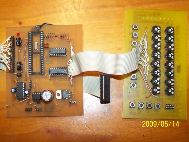

(#) slogan válasza slogan hozzászólására (») Jún 14, 2009 /
még egy kép.....

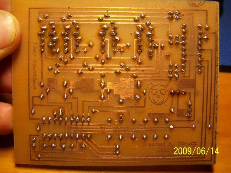

A másik pedig egy PIC 16F84 -el épített időzítő.
Szintén fotózott .

„Másképp nem is nagyon lehetett volna szerintem, csak így csatlakozó sorokk”
al.
Gondoltam megoldom winyó kábelekkel.
Volt is itthon néhány - ASUS - Raid -es kábel .
Igen ám ,de az nem jó !Valami turpisság lehet benne ,mert azzal nem megy ,mindenféle hülyeségeket világít nekem ....
A sima IDE kábel viszon jó lett

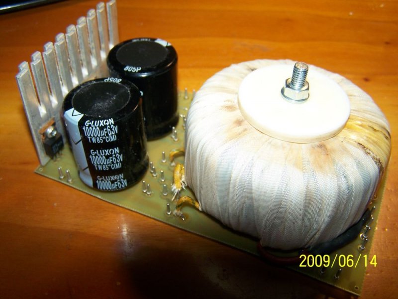

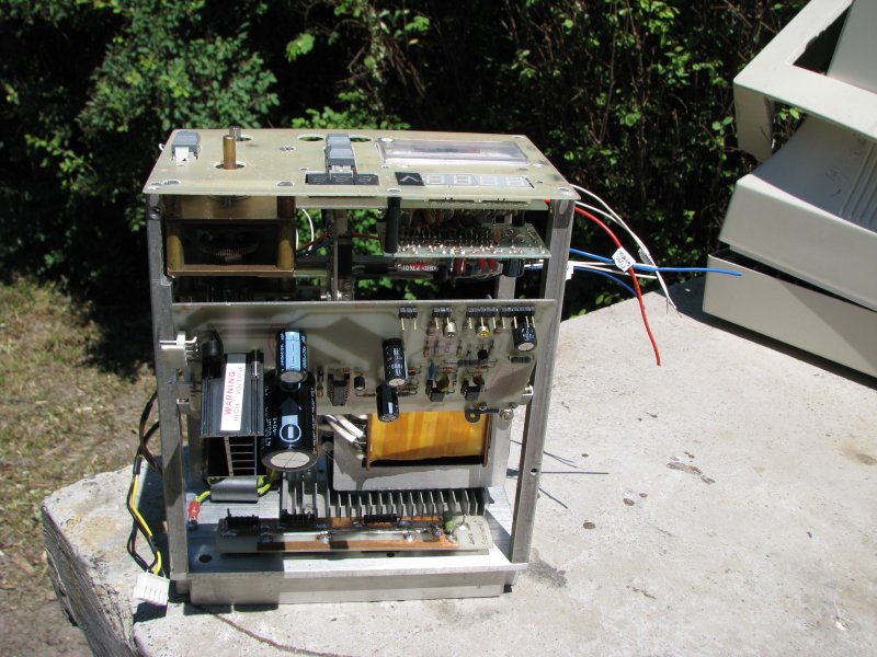

Helló ! Láttam sok szép munkát Tőletek. Sok olyat is amely már a profizmus határát súrolja. Az én tápom nem tartozik az utóbbiak közé de mint mechanikai konstrukció érdekes lehet és ezzel esetleg ötletet adok másoknak is . Én ugyanis semmit nem szerelek az alap lapra, így minden panel kiszerelés nélkül hozzá férhető esetleges meghibásodáskor. A táp panel pedig kihajtható.

(#) nagy hoho válasza nagy hoho hozzászólására (») Jún 14, 2009 /
Az előlap még nincs kész így a frontról nem készítettem képet. És közben összedobtam egy NiMh kisűtőt.
