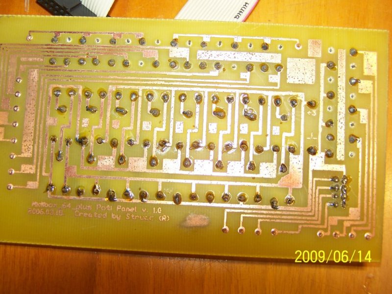

(#) slogan válasza slogan hozzászólására (») Jún 14, 2009 /
Még 2 dolog -bár nem most építettem - de kész van
Ez egy midi-box ,amit a game portra kell kötni és a virtuális zenéléshez - egérzene- szükséges.
Ezek fotózott nyákok.
(#) szabi83 válasza slogan hozzászólására (») Jún 14, 2009 /
Ahogy látom, lesz vele munka bőven
még egy kép.....
A másik pedig egy PIC 16F84 -el épített időzítő.
Szintén fotózott .
