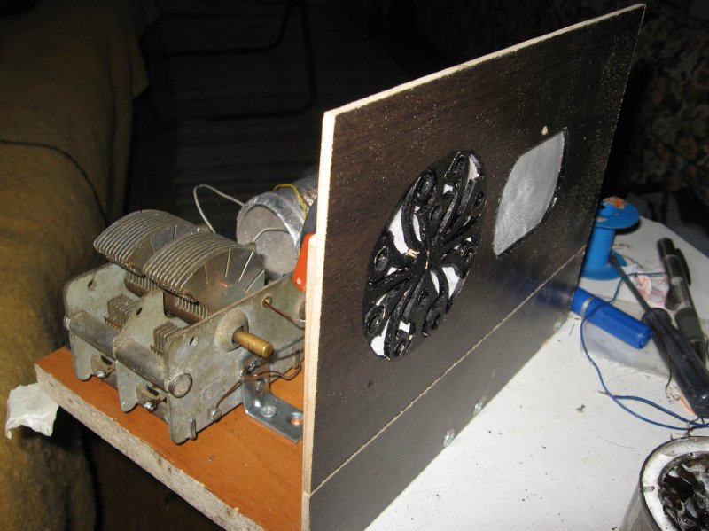

Tiszteletem! A napokban nekikezdtem, s egy olyan rádiót építettem, amelyet eddig csak ferritmagos tekerccsel tudtam működtetni. Aztán valahol láttam egy detektoros kapcsolást, s annak a tekercsét készítettem el, majd rákötöttem a rádióm áramkörére. Nagyon meglepett, hogy nem kellett neki ferrit, nélküle is olyan a vétel, hogy bármely rádiógyár megirigyelhetné !
Még nincs kész, a kapcsolókat, s a forgatógombokat be kell ültessem az előlapba.

Gratulalok!
Majd a kesz allapotarol mindenkepp rakjal fel kepet ! Udv.

Nagyon jó kis rádió!

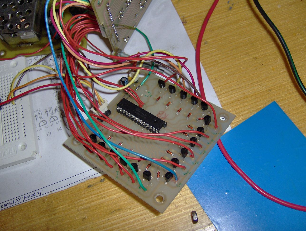

(#) zoly15 hozzászólása Júl 16, 2009 /

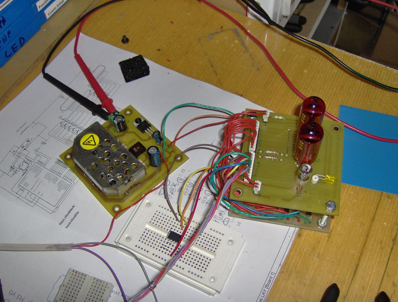

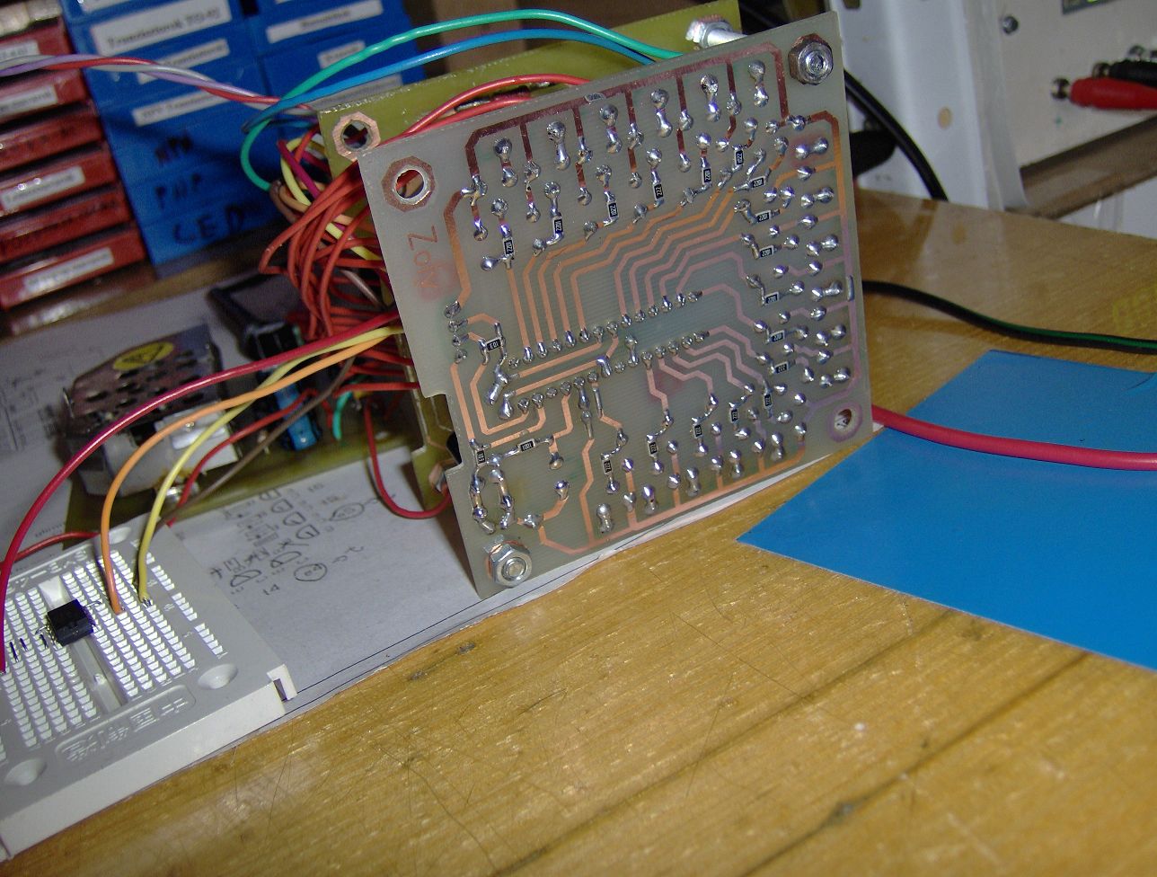

Elkészült az a hőmérő aminek a paneljeit mutogattam be (táppanel kijelző panel)..
Most elkészült a vezérlő panel is..
Már tegnap mutattam volna be de nem volt itthon annyi 5V1 zener dióda..
Így ma reggel be kellett mennem Miskolcra.. Hazafelé kaptam is a zuhéból..
Csak sampon kellett volna
Vissza térve:
A DS1621 azért van próbapanelon mert még a felfogató panelja nem készült el..
A táppanel a vezérlő panel alatt lesz..
De még ez csak a teszt üzem..
Holnap össze lesz szerelve..
Majd be is mutatom..

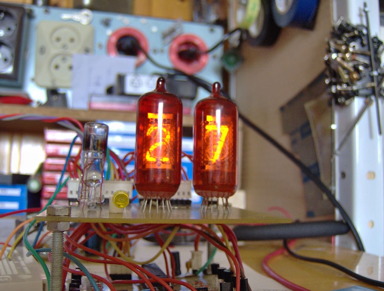

(#) zoly15 válasza zoly15 hozzászólására (») Júl 16, 2009 /
De ez az egész nem is lett volna LEVII fórumtárs nélkül..
Az ő fejében született meg a terv és a program..
Az én érdemem csak a kivitelezés..
És végül a lényeges kép...
(#) SALáta válasza zoly15 hozzászólására (») Júl 16, 2009 /
Szép lett, tetszik. Nagyon tetszenek ezek a csövek, igazán mutatós dolgokat lehet vele készíteni. Gratulálok hozzá, a panel vasalt?
(#) zoly15 válasza SALáta hozzászólására (») Júl 16, 2009 /
A kijelző és a táppanel vasalt..
A vezérlő panel fotózott ott fontos volt a precizitás

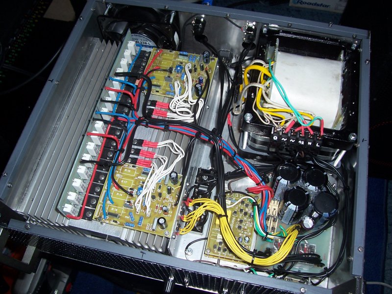

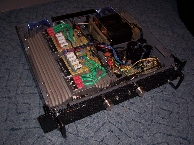

(#) zz0323 hozzászólása Júl 16, 2009 /
Hát csak ennyi 1db 2*400/4ohm végfok (ami előlapcserén esett átt /jbl logo /, áthatod a rackben) + kivezérlésjelző ugyancsak a rackben (kiszedni lusta voltam, bocsi ) +2 top hangfal, amiből később még 2 készült (hangfalakat lejjebb, mert nemlehet több képet csatolni ) +2*800w/4ohm, ami még nincs kész

(#) SALáta válasza zz0323 hozzászólására (») Júl 16, 2009 /
Szép lett, a tyúkok megőrültek.... Biztos nem azt tudja mint egy jbl vagy garry, de szegény ember vízzel főz. Gondolom a magas nem piezzo lesz, mert azt a "sarki" alkatrész kereskedőnél lehet kapni. Mi alapján választottad elsődlegesen a hangszórókat?
(#) Frankye válasza zoly15 hozzászólására (») Júl 16, 2009 /
Nagyon szép munka, gratulálok!
De jó Neked, hogy Nálatok "csak" 27°C van... Irigyellek!
(#) kiskacsa2009 válasza zz0323 hozzászólására (») Júl 16, 2009 /
Gratula!
Én két 3W-os hszóróhoz építek erősítőt..
A szomszédok majd örülhetnek..
(#) zoly15 válasza Frankye hozzászólására (») Júl 16, 2009 /
Esett az eső mint atom
Ezért a 27 fok

(#) zoly15 válasza (Felhasználó 13571) hozzászólására (») Júl 16, 2009 /
A doboza egy plexi doboz lesz..
A 3 panel egymáson lesz és úgy benne a dobozban..
newman92:
Köszönöm neked is..
Ezek szerint jól sikerült..
Szerintem elázni is megérte miatta
Plexi csavarokkal rögzíted? Nagyon szépen néz ki a plexi, ha össze van fogatva csavarral az is ad neki egyfajta varázst. Jó hogy nálad csak 27 fok volt.. Pedig itt is esett az eső.

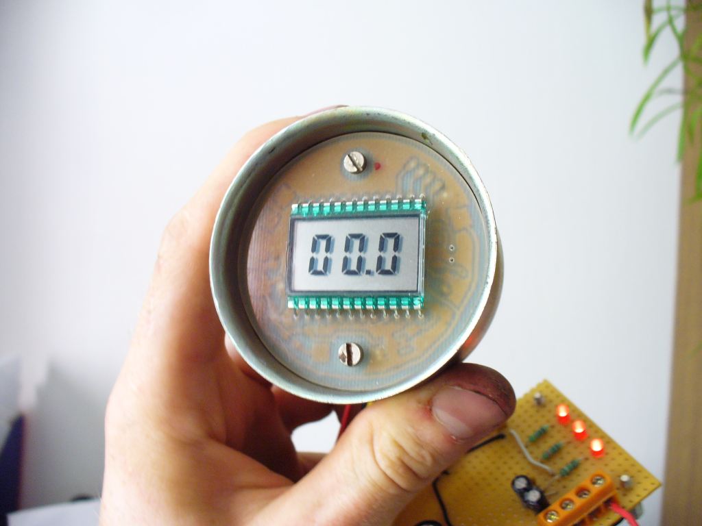

(#) MaSTeRFoXX hozzászólása Júl 16, 2009 /

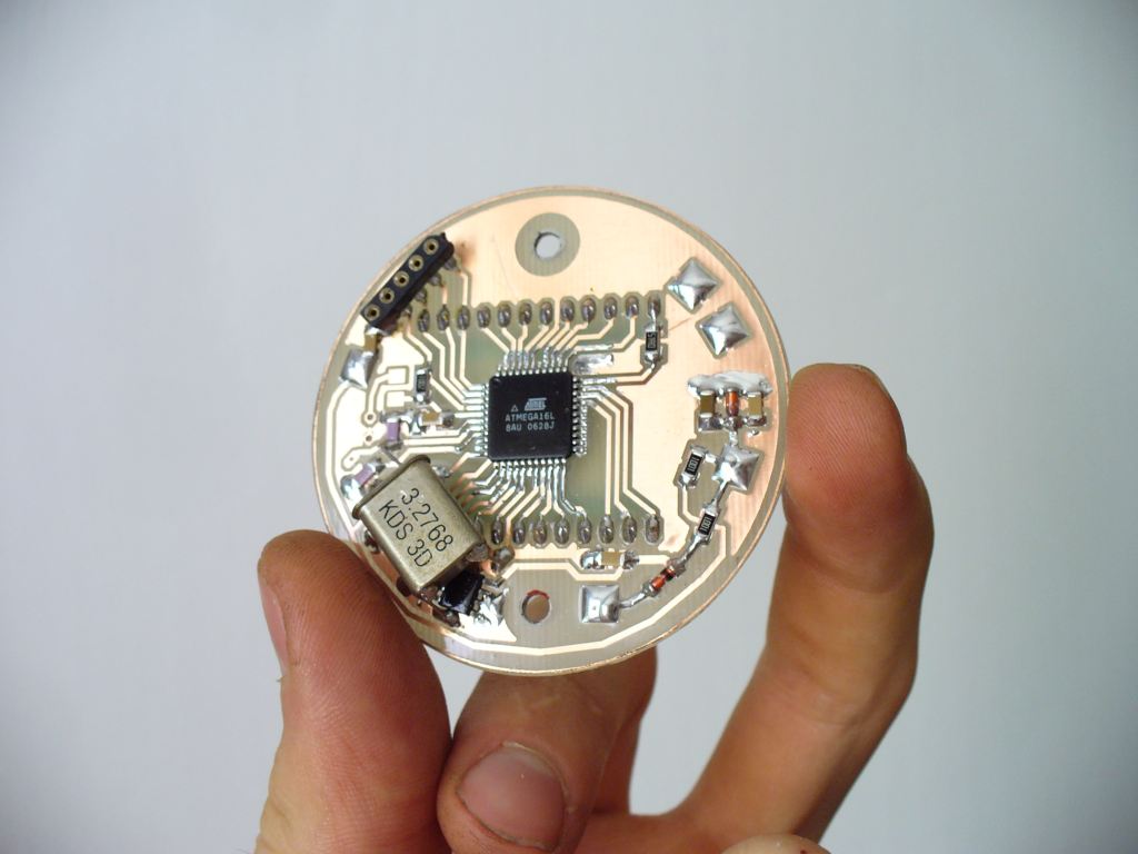

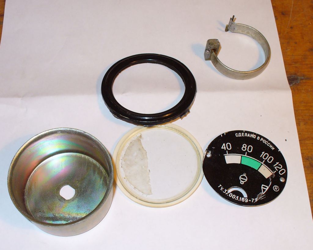

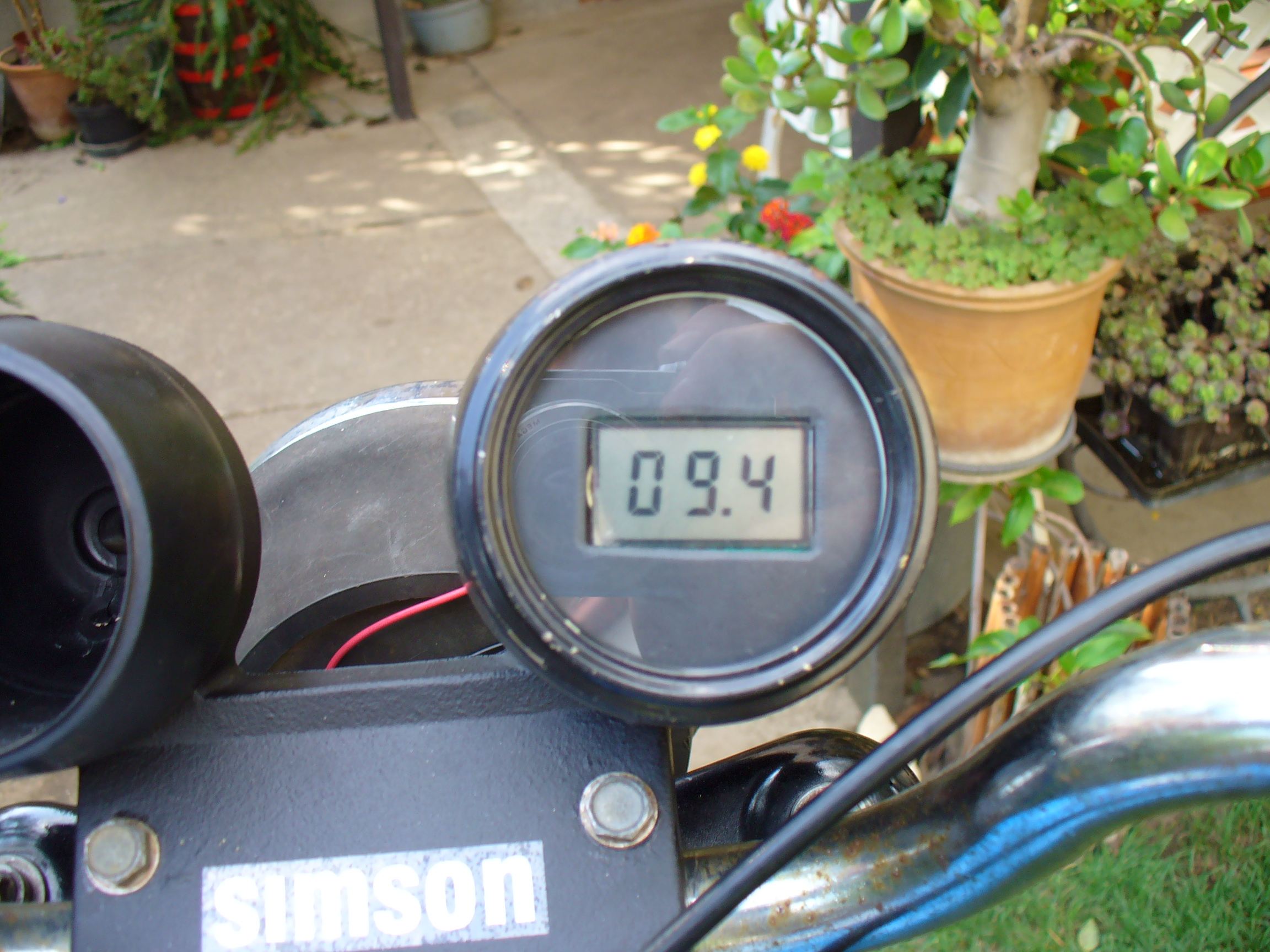

Terveztem a simsonomhoz egy sebességmérőt AVR-rel, ma lettem kész vele.
Annyi az érdekessége hogy a "klasszikus" szovjet/orosz hőmérő óra burkolatába van beépítve, és az LCD közvetlen van hajtva mikrovezérlőről, egyéb illesztő IC nélkül.
Ez volt életem első nem téglalap alakú nyákja.
4.5km/h-tól 99.9-ig tud mérni. (99.9 fölött is működne csak jelen esetben nincs szükség rá Szerintem kifejezetten pontosan mutatja a sebességet számolás alapján, de még nem hasonlítottam össze másik járművel
(#) aderka válasza MaSTeRFoXX hozzászólására (») Júl 16, 2009 /
Grat!
Nagyon tetszik.
(#) SALáta válasza MaSTeRFoXX hozzászólására (») Júl 16, 2009 /
Nekem is nagyon tetszik a km órád. Pár hete loptak el egy simsont az egyik barátomtól
A plexi doboz az öntött nekem csak az alján kell 4 csavarral rögzítenem a paneleket..
üdv!
(#) zoly15 válasza MaSTeRFoXX hozzászólására (») Júl 16, 2009 /
Ez fantasztikus!
Gratulálok!
(#) Ricsi89 válasza MaSTeRFoXX hozzászólására (») Júl 16, 2009 /
Jó lett. valami háttérvilágítás van, vagy lesz az lcd-nek? A napfényt nem szereti az lcd. Szeret befeketedni a napon. Utána már nem lesz az igazi. Nekem így volt a biciklis órámon. Viszont a másik járművel való összehasonlításkor ne lepődj meg, ha nem azt fogja mutatni. Én eddig az autóban két órát teszteltem gps-el és mindkettő kb 10%-al többet mutatott, mint a gps. Ezt számold bele a bemérésnél.
(#) MaSTeRFoXX válasza Ricsi89 hozzászólására (») Júl 16, 2009 /
Igazából meghagytam a háttérvilágításnak a helyet, egy 3mm-es led lesz befordítva az LCD felé. Majd egyszer veszek idevalót és beforrasztom, de annyira nem szoktam rohangálni vele a sötétben
