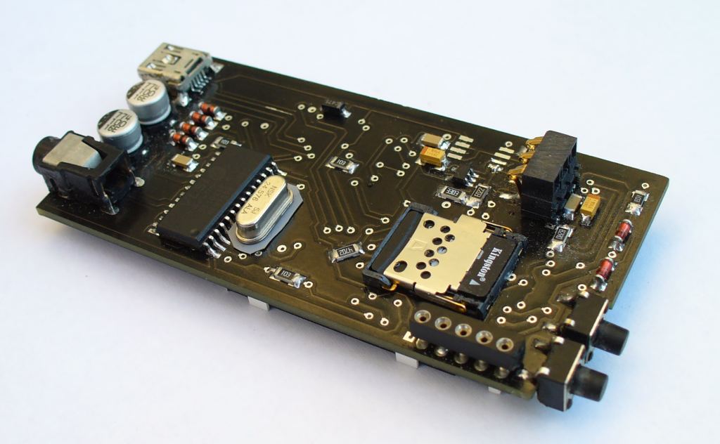

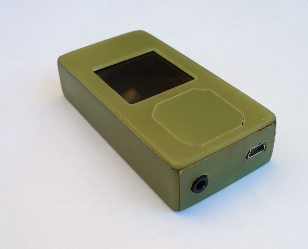

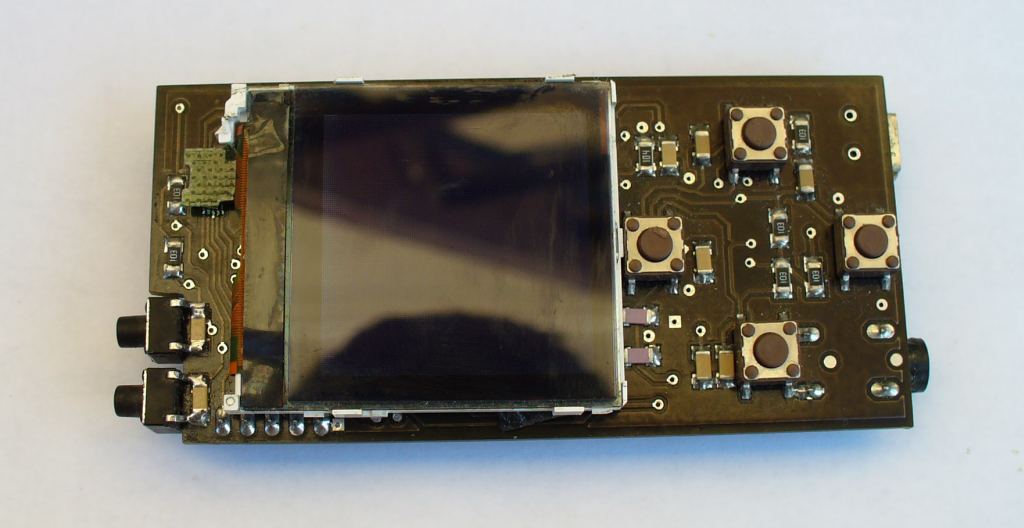

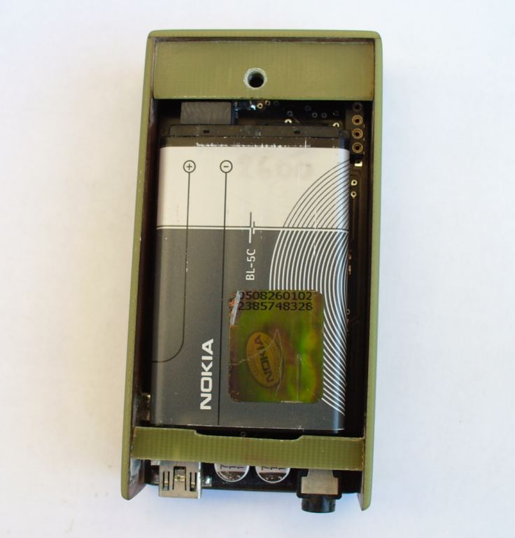

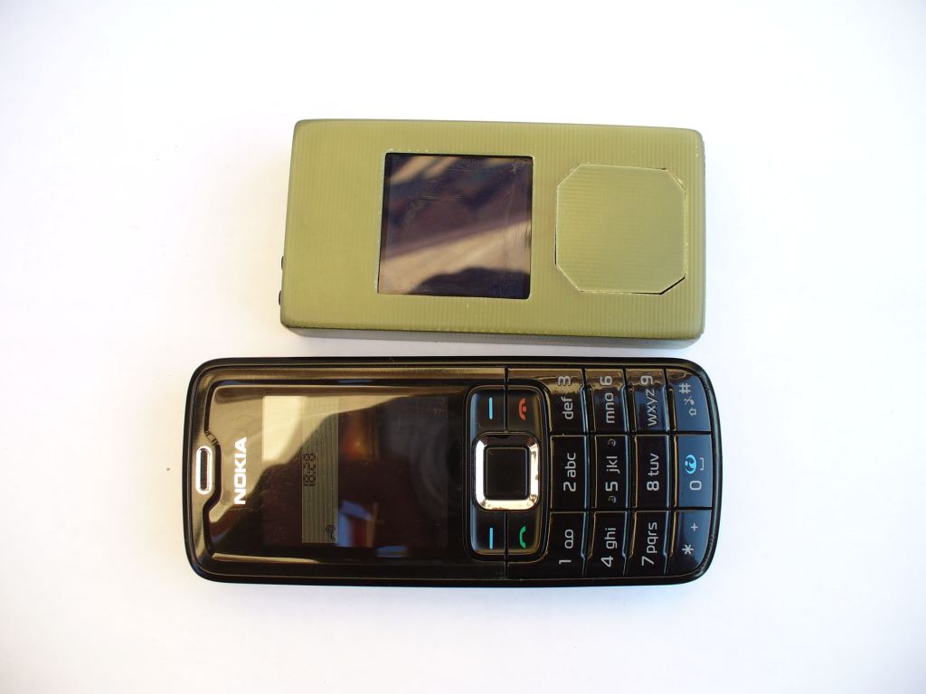

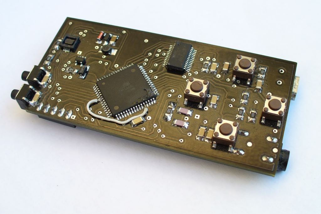

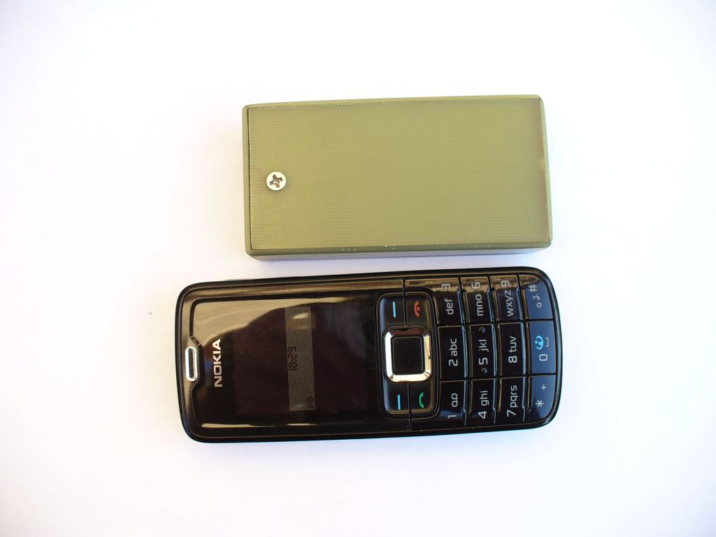

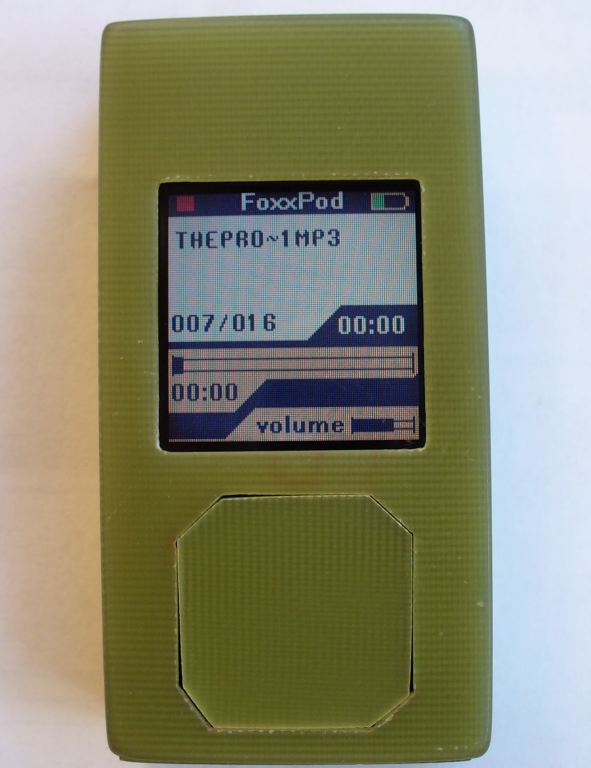

Akkor most én következek
Annó valamikor februárban raktam fel képet a készülő mp3 lejátszómról, azóta sikerült készíttetnem hozzá nyákot (és kb 1 óra alatt be lehetett forrasztani rá mindent, a házilag készített nyáknál 2 délután kellett forrasztgatni az átkötéseket). Azután félre lett rakva, de most volt egy kis időm és csiszolgattam a szoftveren. Sikerült az lcd-vezérlésen javítani, most már tud képeket is megjeleníteni. Van most már akku töltöttség jelzés, ki/be lehet kapcsolni, automatikus kikapcsolás, háttérvilágítást ki/be kapcsolja, mappa listázás. stb
Elektronikusan nagyjából kész van, még a töltésvezérlő IC-t kell beforrasztani egyszer.
Volt egy kis hiba a kapcsolásban, ami most derült ki, ez az a vezetékelés, nem jó megszakító kérő lábra volt kötve a gomb...
A doboza is elkészült szerkezetileg, még néhány dolgot finomítani kell rajta meg kicserélni, illetve a festés matricázás, lakkozás még hátra van.
Készítettem egy videót róla, itt meglehet nézni LINK
(Sajnos a fényképezőgép nem vett fel hangot, azt mobillal kellett rögzíteni és később össze kellett vágni, de persze el is van csúszva a hang meg rossz minőségű
(#) MaSTeRFoXX válasza MaSTeRFoXX hozzászólására (») Aug 19, 2009 / 1
És még néhány kép
(#) vtsoftware válasza MaSTeRFoXX hozzászólására (») Aug 19, 2009 /
Aztaleborultszivarvégit...
Ha "normális" műanyag doboza lenne még elhinném hogy gyári.
De egyébként nagyon jó lett... grati hozzá.
(#) vicsys válasza MaSTeRFoXX hozzászólására (») Aug 19, 2009 /
Tényleg szép! Az USB csati helyének reszelését még gyakorolni kell.
(#) uli válasza MaSTeRFoXX hozzászólására (») Aug 19, 2009 /
Hát én menten elsírom magam.
Nemsemmi! Minden elismerésem
Köbzoli!
Nem találom sehol azt a topicot, amiben beszélgettetek a generátorodról. Esetleg belinkelnéd?
Kössz: uli
(#) MaSTeRFoXX válasza vicsys hozzászólására (») Aug 19, 2009 /
Próbáltam takargatni... :pirul: Ezek a részek lesznek majd kicserélve Persze ennyire pici reszelő nincs itthon, de azért valahogy ki kellett lyukasztani...
(#) scooby_ válasza MaSTeRFoXX hozzászólására (») Aug 19, 2009 /
Szép lett minden elismerésem! :kalap:
USB-t én is forrasztottam már,vissza az eredeti helyére,egy 2.5-ös HDD rackjébe,0.8-as heggyel
Elég volt végig húzni a lábazaton,már benn is volt. :vigyor5:
(#) hapro válasza MaSTeRFoXX hozzászólására (») Aug 19, 2009 /
Erre nincs mit mondani...
Te nem vagy normális. Talán egy gyártó gépsorként jellemeznélek leginkább.
(#) Kovidivi válasza MaSTeRFoXX hozzászólására (») Aug 20, 2009 /
A legjobban az tetszik benne, hogy gondolsz egyet, és készítesz egy mp3 lejátszót. Legközelebb mi jön? Laptop? Azért elég kevés embernek van saját készítésű zenelejátszója, "eléggé egyedi", úgy gondolom! Grat!

(#) Ktulu válasza MaSTeRFoXX hozzászólására (») Aug 20, 2009 /
Szia. Nagyon jo lett, gratula! :kalap:
Az (USB) soros kommunikacio tulajdonkeppen mire is kell? Ott van ugye az SD kartya, amit kartya olvasoval percek alatt meg lehet pakolni, USB 2.0 -n.
(#) MaSTeRFoXX válasza Ktulu hozzászólására (») Aug 20, 2009 /
Arra szolgálna hogy ne kelljen szétkapni ha akarsz rá másolgatni valamit, de amúgy igazad van Sajnos nem tudom majd megoldani hogy meghajtóként érzékelje a gép, majd kell hozzá egy kezelőprogi. Abban bízok hogy olyan 100-200kbyte sebességet el tudok érni, de ez lehet hogy csak álom marad... Elvileg tud 1Mbyte/sec-et az FT245.
(#) mark.budai válasza MaSTeRFoXX hozzászólására (») Aug 20, 2009 /
Hmm, ez nagyon tetszik!!! Te aztán tényleg gondolsz egyet és építesz egy MP3 lejátszót. Ha lefested, lakkozod, stb, raksz fel képeket újra, szerintem már el sem hiszem, hogy nem gyári.

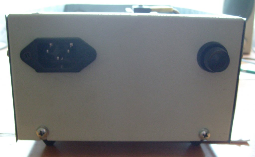

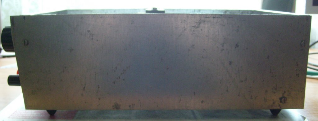

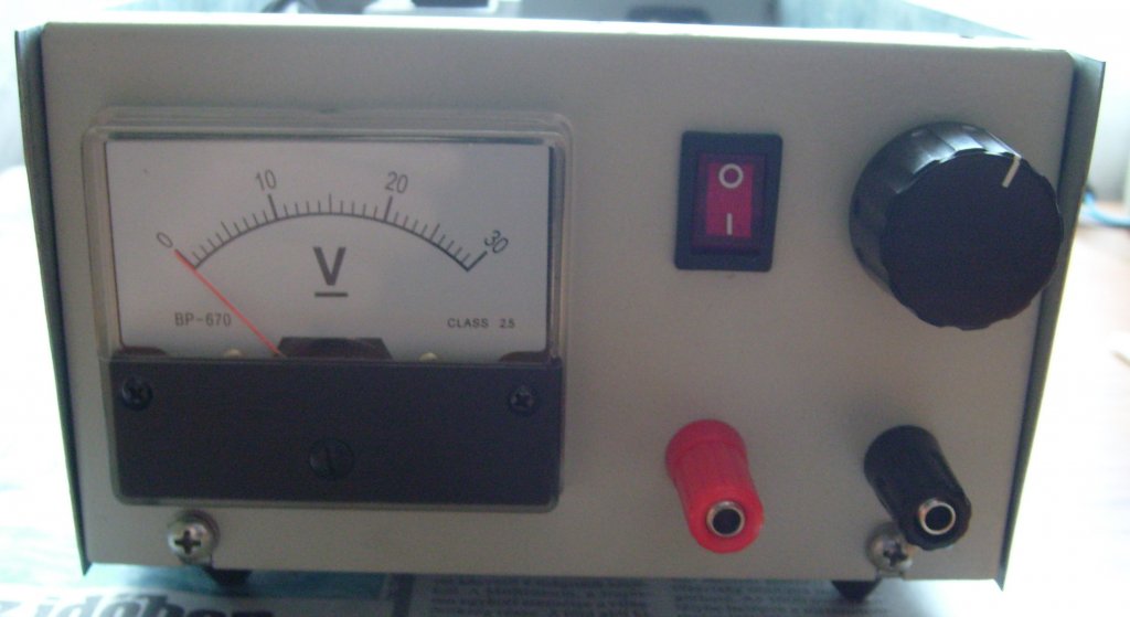

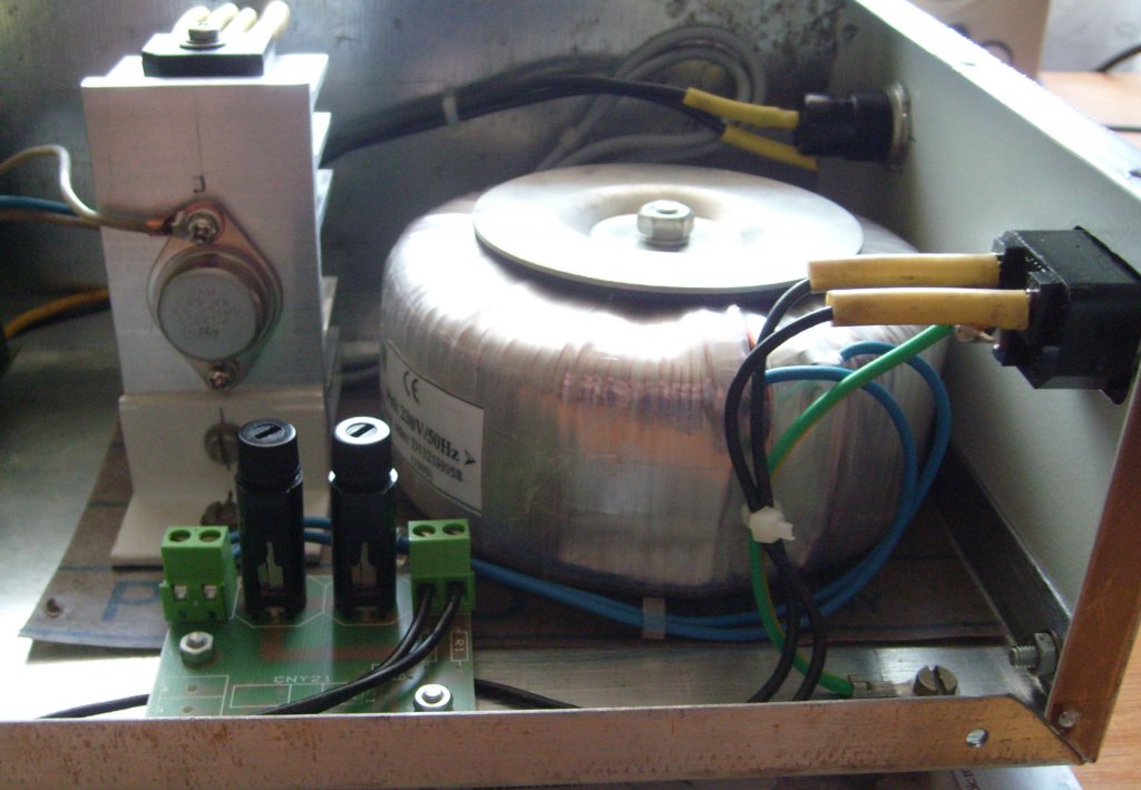

Elkészült a tápegységem(2.5-30V, 0-3A). Az IC és annak hűtője hiányzik mindösszesen. A fedőlemezhez még anyagot kell szereznem, illetve majd a két oldalával együtt színre festem.
(#) DFerus hozzászólása Aug 21, 2009 /

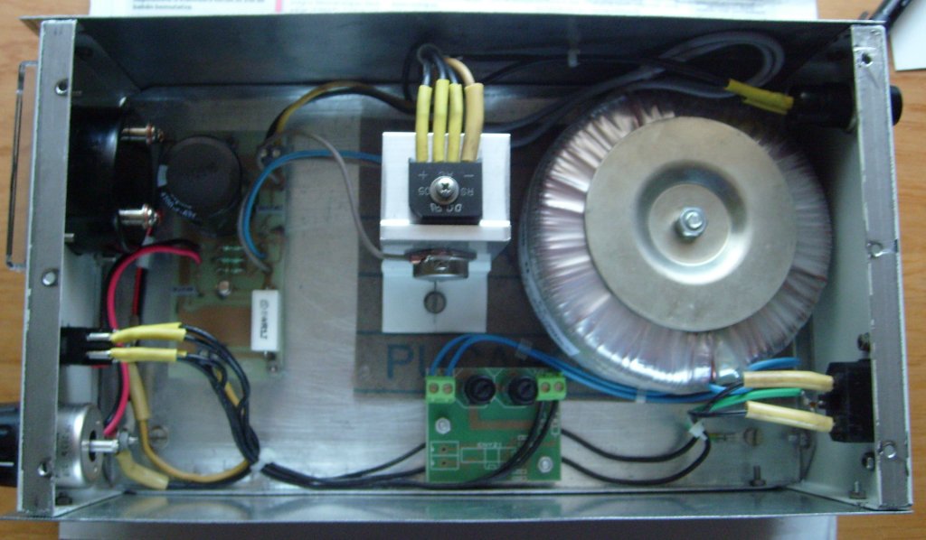

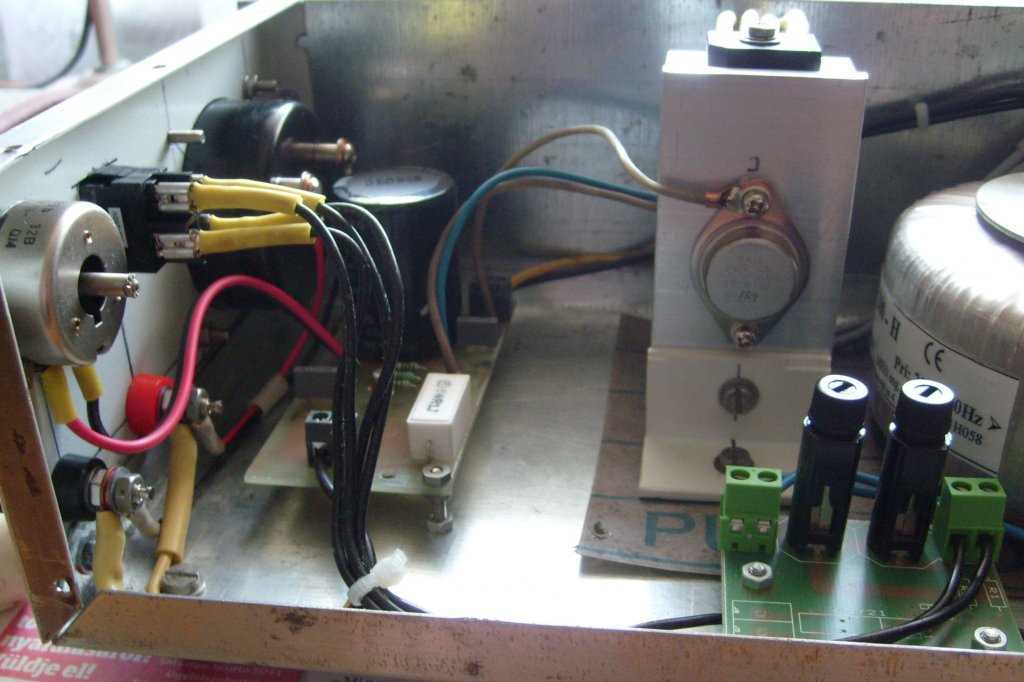

Még 2 kép.
(#) vicsys válasza DFerus hozzászólására (») Aug 21, 2009 /
Már a multkor is dícsértem. Szeretem a puritán egyszerű és letisztult dolgokat. Szépen kivitelezett belső. Csavarok a helyén, és nincs benne bosszantó gumitakony- amit oly sokan használnak előszeretettel.
Precíz kivitelezés. Én ezt iskolapéldának mutatnám be. Sokan tanulhatnának belőle!
Ha még az előlapi kapcsolót is beforgatnád, hogy helyesen álljon... (T.i. a kapcsolót felkapcsoljuk amikor azt akarjuk, hogy mukodjon)
10-ből 9-es! :kalap:
(#) DFerus válasza vicsys hozzászólására (») Aug 21, 2009 /
Köszönöm, a kapcsolóval kapcsolatban teljesen igazad van. Az előlap tetején lévő kókány furatok nem tudatosak. Egy kisebb gyári dobozról bontottam őket amire ponthegesztve voltak. A hegesztéseket megfúrtam, és sérülés mentesen kaptam a két fehérre festett lapot.

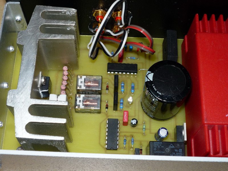

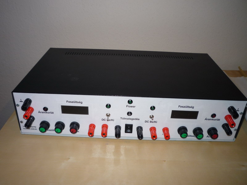

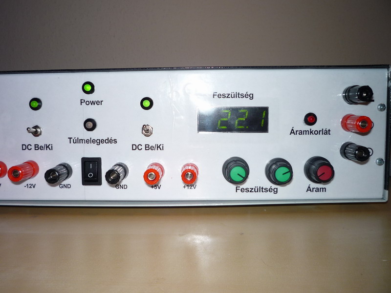

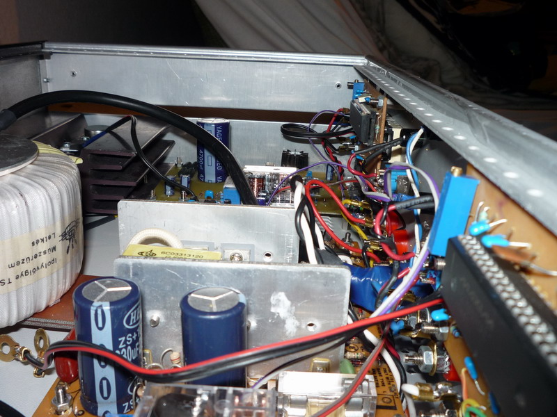

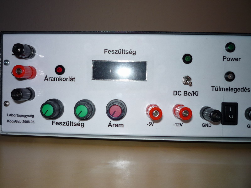

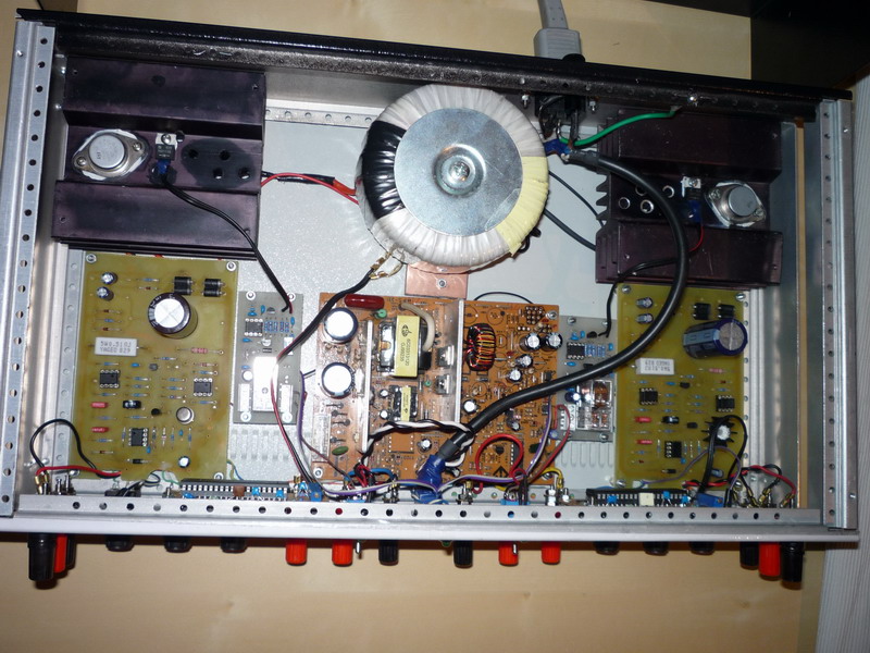

Elkészültem egy-két projektemmel, amit szeretnék nektek megmutatni.
Az első egy labortápegység. Kettős tápegység, 2x0-30V/0-3A panel van benne kiegészítve egy komplett AT tápegységgel a segédfeszültségek, és a fix feszültségek végett, Van benne Attila86 féle hővédelem, is ami remekül teszi is a dolgát. Kijelzőnek pedig két saját magam épített LED-es panelműszer van benne. Innen származik az eredeti terv, és Itt kezdődőtt az egész kivitelezés, ami sajnos nagyon hosszúra nyúlt el. Sajnos a tápegység bal oldala még nem nagyon akarja az igazat, de remélem ez is megoldódik hamar.
(#) kocsgab002 válasza kocsgab002 hozzászólására (») Aug 21, 2009 /
Még egy két kép
(#) aderka válasza kocsgab002 hozzászólására (») Aug 21, 2009 /
Ez valami gyönyörű!
Minden elismerésem!

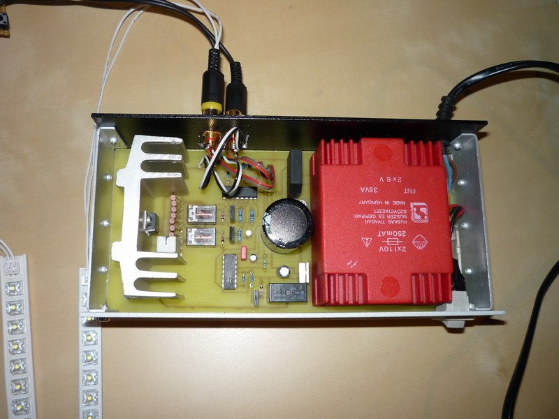

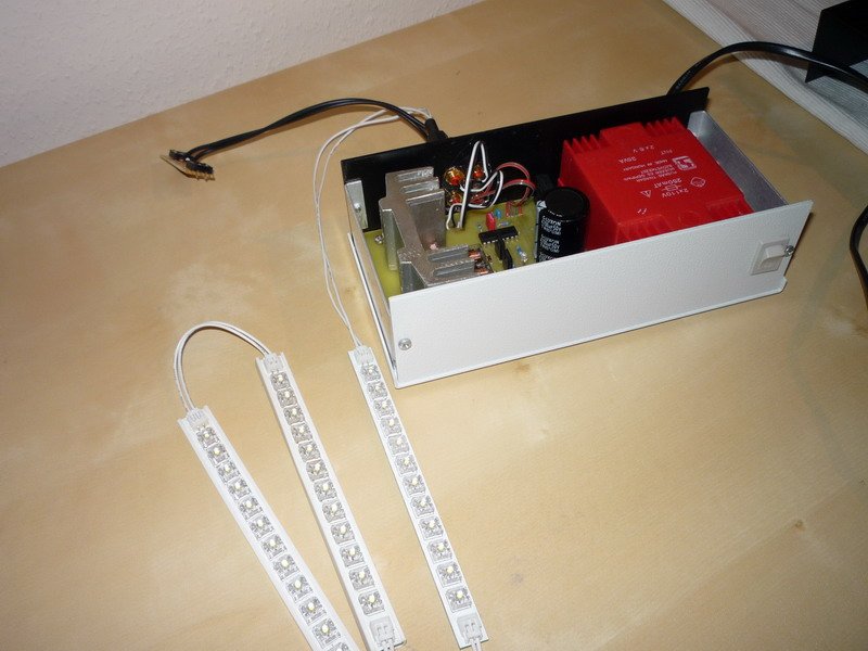

A másik procekt egy világításvezérlő, amit a konyhámba terveztem, Nagy fényerejő LED-eket hajt meg egy áramgenerátorral. 2 nyomógomb ban rajta, az egyikkel ki-be tudom kapcsolgatni, a másikkal pedig a fényerejét változtatom, 3 lépésben.
Mindkét alkotásom holnap kint lesz a találkozón, aki akarja megnézheti közelebbről is.
(#) mark.budai válasza kocsgab002 hozzászólására (») Aug 21, 2009 /
Nagyon szép lett!! Én is elfogadnék egy ilyet. Elhiszem, hogy sok munkád volt vele. Azért az látszik, hogy nem gyári, ez sokkal szebb!
497563: Ez is nagyon jó!
(#) Szebence válasza kocsgab002 hozzászólására (») Aug 21, 2009 /
Nagyon szép lett mindkét alkotásod, gratula hozzá!
Jól látom, hogy a labortáp feliratozását írásvetítő fóliára nyomtattad és beraktad az egész doboz elejére? Ha nem így csináltad, akkor hogyan?
