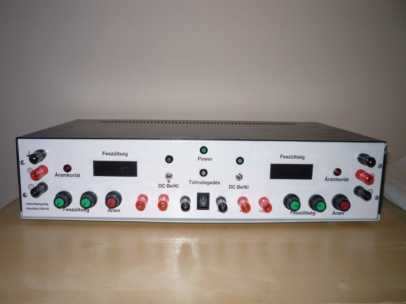

(#) kocsgab002 hozzászólása Aug 21, 2009 /
Elkészültem egy-két projektemmel, amit szeretnék nektek megmutatni.
Az első egy labortápegység. Kettős tápegység, 2x0-30V/0-3A panel van benne kiegészítve egy komplett AT tápegységgel a segédfeszültségek, és a fix feszültségek végett, Van benne Attila86 féle hővédelem, is ami remekül teszi is a dolgát. Kijelzőnek pedig két saját magam épített LED-es panelműszer van benne. Innen származik az eredeti terv, és Itt kezdődőtt az egész kivitelezés, ami sajnos nagyon hosszúra nyúlt el. Sajnos a tápegység bal oldala még nem nagyon akarja az igazat, de remélem ez is megoldódik hamar.
(#) kocsgab002 válasza kocsgab002 hozzászólására (») Aug 21, 2009 /
Még egy két kép
(#) aderka válasza kocsgab002 hozzászólására (») Aug 21, 2009 /
Ez valami gyönyörű!
Minden elismerésem!

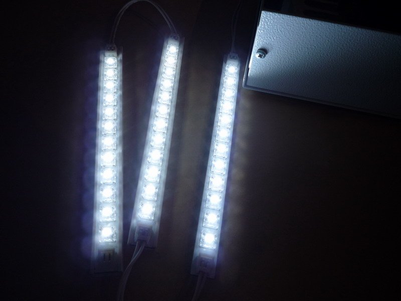

A másik procekt egy világításvezérlő, amit a konyhámba terveztem, Nagy fényerejő LED-eket hajt meg egy áramgenerátorral. 2 nyomógomb ban rajta, az egyikkel ki-be tudom kapcsolgatni, a másikkal pedig a fényerejét változtatom, 3 lépésben.
Mindkét alkotásom holnap kint lesz a találkozón, aki akarja megnézheti közelebbről is.
