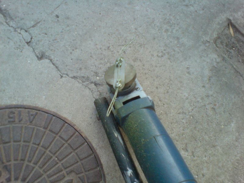

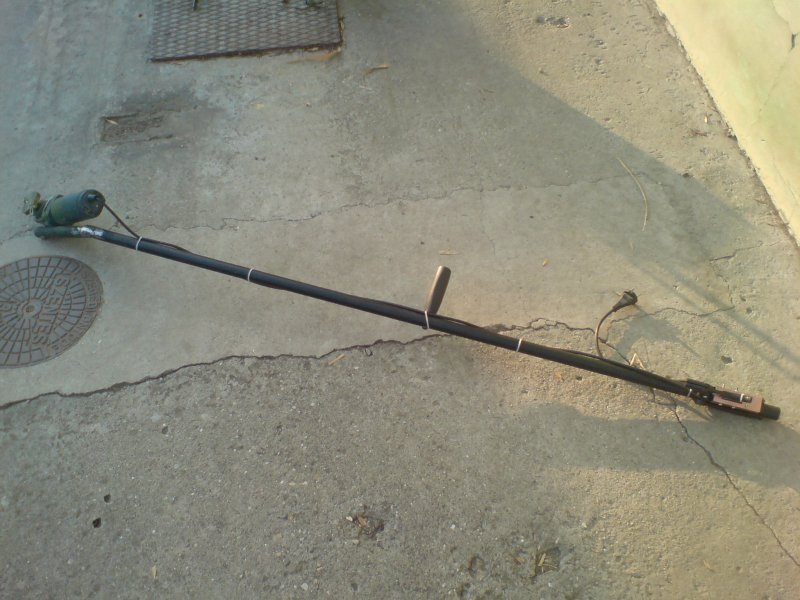

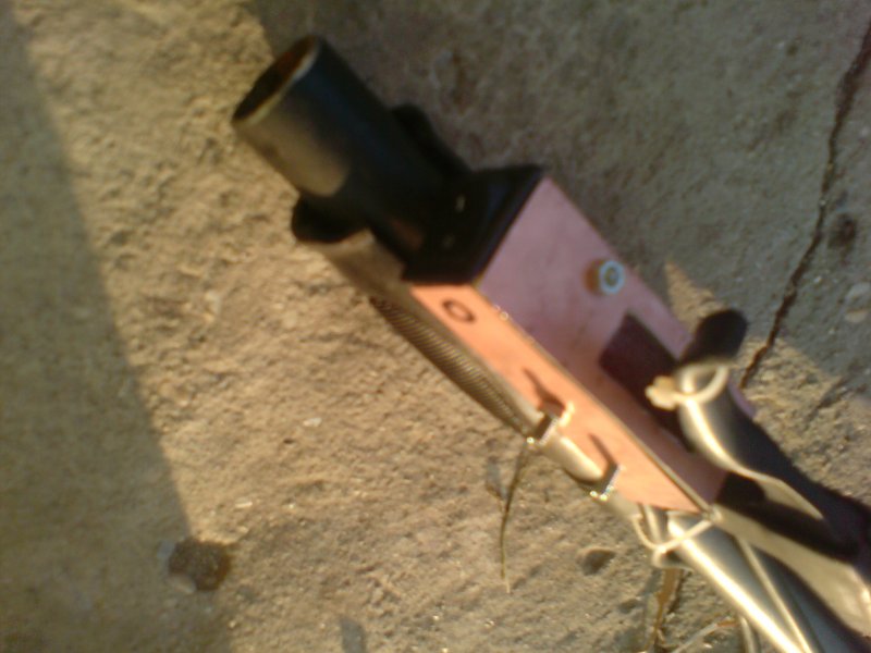

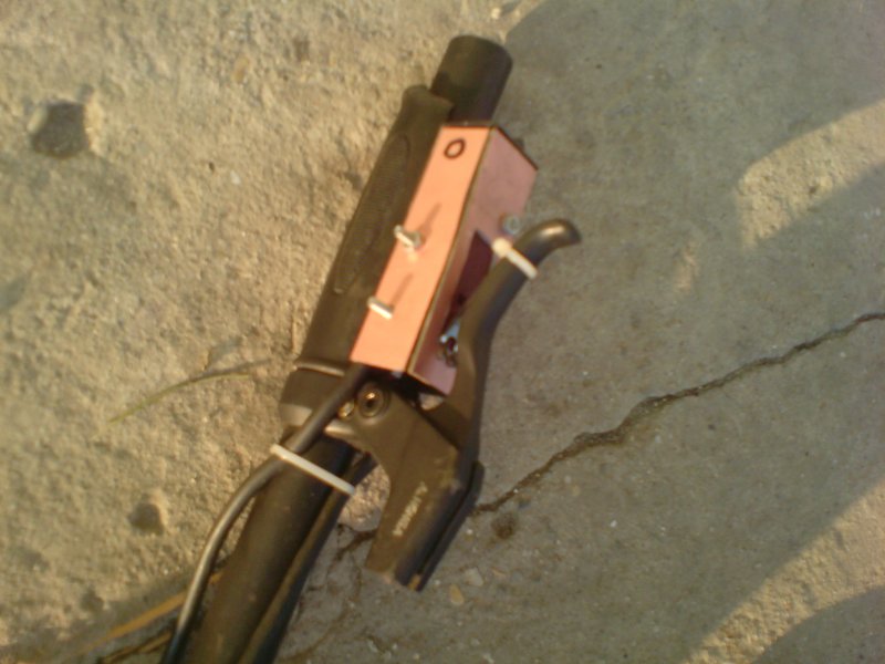

Volt egy kis időm és mivel szükségem volt egy szegélynyíróra, gyorsan összedobtam egyet .
Nem egy nagy durranás, annyira nem foglalkoztam a külcsínnel, de elég szuperul működik. Lehet látni hogy hátul van egy főkapcsoló, és ha húzom a kart, csak akkor pörög ha az be van kapcsolva. Amúgy, amint lehet látni egy flex, maga a fűnyíró. Azt úgy kaptam, hogy rossz volt a kapcsolója, és nem volt hozzá korong felfogató. Hát ide tökéletes. Maga a vágóél az bovden, bár ha nagyon hozzáér a betonhoz akkor még az is szétmegy. De természetesen nem arra van , csak helyenként ahova a fűnyíróval nem tudok elmenni, oda tökéletes. Egyedül a védőburok, hiányzik, így eléggé hányja a füvet. Még nem támadt jó ötletem, hogy azt hogy tudnám egyszerűen megcsinálni, addig is így használom. Pár kép róla:

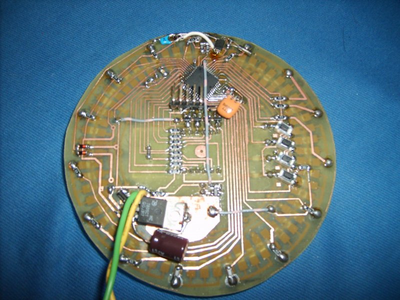

(#) geri303 válasza edgaar hozzászólására (») Szept 19, 2009 /
Már tudom mi maradt ki
Pedig szó is volt róla, hogy a LED-ek úgy mennek. Nah azt majd holnap beleprogramozom. A ledek mátrixba vannak kötve 4x15. Konkrétan ennyi. És így egyesével lehet őket hajtani.
Így van 19 láb.
Legyen róla egy kép, ha már van aki hátulról szereti. De nem leszólni, mert ez a prototípus.
A faliórába nem kell ébresztő. Se távirányító. Évente 2x kell állítani, amikor a rendes analógokat. Az elemje a többit intézi.
(#) edgaar válasza geri303 hozzászólására (») Szept 19, 2009 /
Protonak nem rossz ez a nyák szerintem egyáltalán. El lehettél azért a ledkör beforrasztásával egy darabig
Mivel számolod az időt ? RTC-t nem látok, program számolja simán valami korrekciós algoritmussal, vagy hogy ?
(Amúgy kapni olyan RTC-t ami átáll magától nyári/télire, és egész pontos, nem is nagyon drágán)
Nem idézném magam, de írtam, hogy RTC IC.

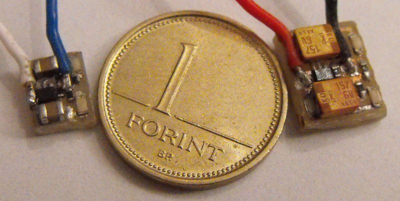

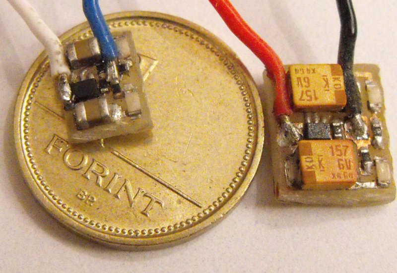

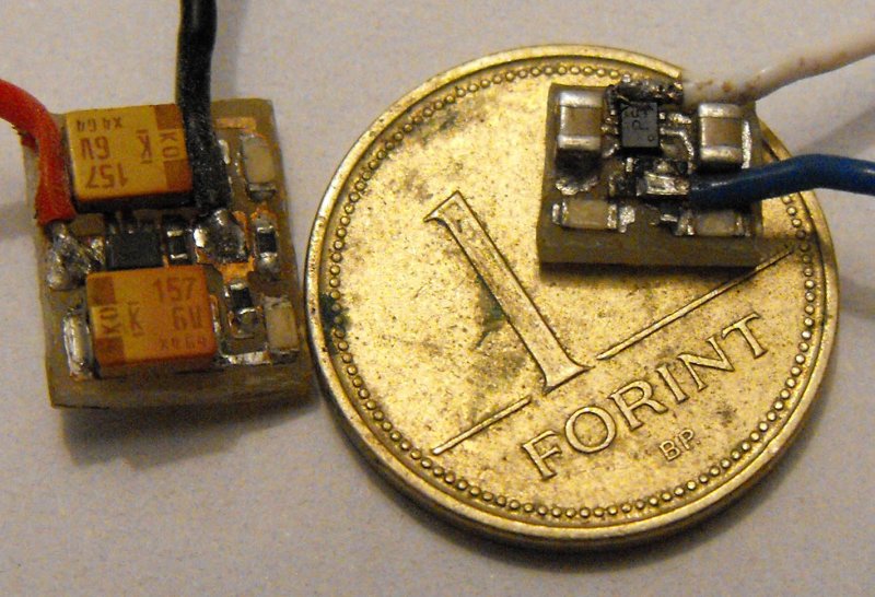

Na beültettem az alkatrészeket, sőt időközben készült egy kisebb is.
Vajon meg lehet csinálni még kisebb méretűre?
Egyébként egy másik kolléga is próbálkozott már... Bővebben: Link
(#) zoly15 válasza titi hozzászólására (») Szept 19, 2009 /
Hűű!
Téged nagyon elkapott a minitüralizálás
Amúgy jó lett! Jó picike..
(#) geri303 válasza zoly15 hozzászólására (») Szept 19, 2009 /
Nem kicsit, nagyon, vagy nem nagyon, kicsit
Gratula a mérethez.
(#) titi válasza zoly15 hozzászólására (») Szept 19, 2009 /
Nem volt egyszerű beforrasztani, még mikroszkóp alatt se. Sajnos videót nem tudtam csinálni róla, mert csak valami villogó fénypaca látszik belőle, de valóban működik is.
(#) titi válasza titi hozzászólására (») Szept 19, 2009 /
Ja, egyébkén szép kék fénye van, és 3-5V közötti feszről szépen "ketyeg".
Már csak azt kell kitalálnom, hogy mire használjam...ha már van...
(#) Szebence válasza titi hozzászólására (») Szept 19, 2009 /
Nem tudom, hogy fogod bedobozolni. Ilyen óriási dobozt nem kapni sehol sem
Gratula, tényleg nagyn kicsi lett. (Vagy normális méretű, csak nagyon felnagyítottad a képen az 1Ft-ost )
(#) titi válasza Szebence hozzászólására (») Szept 19, 2009 /
„Vagy normális méretű, csak nagyon felnagyítottad a képen az 1Ft-ost”
Ez eszembe sem jutott, pedig mennyi munkát, időt megspóroltam volna magamnak...

(#) M.Béla válasza Gery hozzászólására (») Szept 19, 2009 /
Csá!
Király ötlet
Szerintem ha egy 5L-es kannát megfelelően kivágsz abból lehetne védőburkolatot fabrikálni.

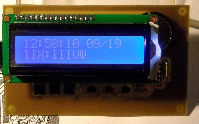

Ma volt egy pici szabadidőm és megírtam a rovásírásos óra programját. Leteszteltem hamar és készítettem egy rövid videót.
A hangszórókat is kapcsold be.
(#) SALáta válasza vicsys hozzászólására (») Szept 19, 2009 /
Nagyon komoly lett, tetszik. A másodperc gondolom zavaró lett volna rovásírás jeleivel. Így is nagy segítség a felső sor. Gratulálok! A beállító menü lehetett volna magyar
(#) vicsys válasza SALáta hozzászólására (») Szept 19, 2009 /
Sajnos a másodperc már nem is férne ki egysorban a többivel.
Most készülök megvalósítani a ledes változatot, de a mechanika nem lesz olyan egyszerű.

(#) Szebence válasza vicsys hozzászólására (») Szept 19, 2009 /
Alakulgat! Kicsit furcsa volt az LCD-n a 29 kiírása, de nem tudom máshogy meg zavaró lene.
Mert ugye így írattad ki: IIIIVXX és így kellene: XIXX (vagy nem tudom, csak így meg zavaró lehet, félreérthető? nem tudom)
(#) gg630504 válasza vicsys hozzászólására (») Szept 19, 2009 /
Gratulálok! Súlyos!
Na igen, az a fránya nulla számjegy...
(( Amikor a hangot írtad, azt hittem, közben távíró kódokkal is adja a pontos időt.
Még egy: színes kijelzőn alkatrész színkódokkal. ))
(#) vicsys válasza Szebence hozzászólására (») Szept 19, 2009 /
Tévedés. Nem a lómai számjegyek szerint történik a kiíratás. Pl.: 23:49 =>IIIXX:IIIIVXXXX Tehát a 9=> így néz ki: IIIIV és nem IX.
@ gg630504:
Sajna nincsen nulla a rovásírásban. Azaz van, csak üres hellyel jelzik.
Jaa, értem, oké, nem szóltam.

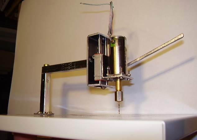

(#) interferi hozzászólása Szept 19, 2009 /

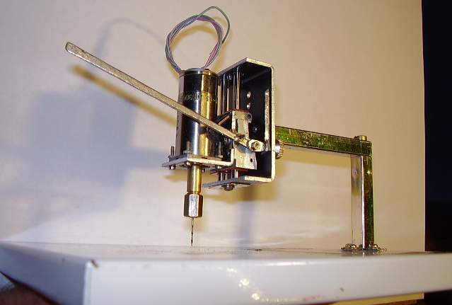

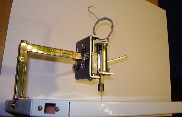

Végre elkészült az álványos nyákfurom.
