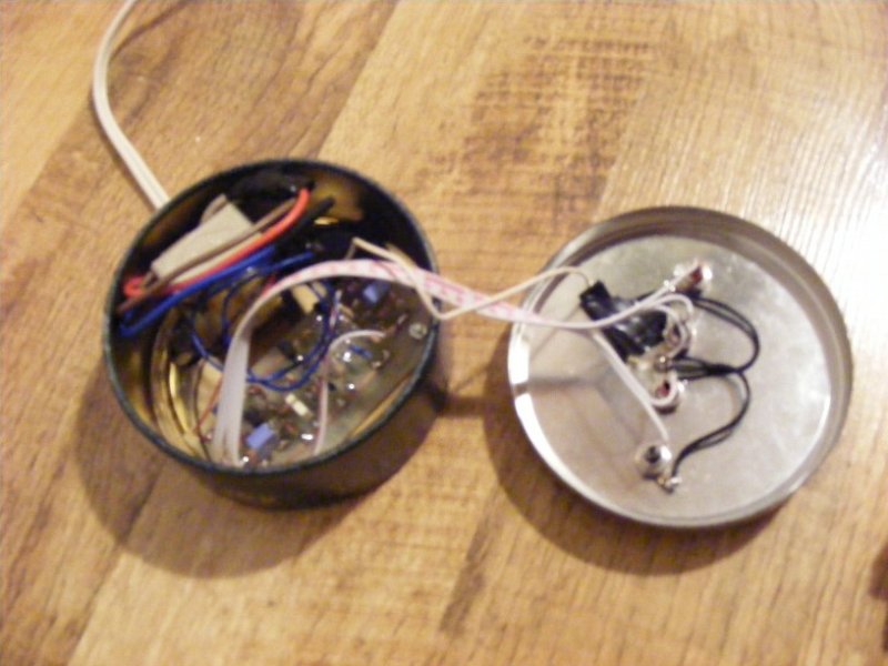

(#) varttina hozzászólása Nov 14, 2009 /
Építettem egy 180 Hz-es 12 dB/oktávos aluláteresztő szűrőt. Sztereó jelet keveri, szűri, majd a két kimeneti RCA csatlakozón ellenütemű jelet szolgáltat. Így akár hidalt erősítőt is képes meghajtani.
(#) bladika válasza varttina hozzászólására (») Nov 14, 2009 /
Ugye rosszul látom, hogy fémdoboz+légszerelés+nincs védőföld!!?
(#) sound.man válasza varttina hozzászólására (») Nov 14, 2009 /
Epresbe is van? Amúgy jó lett, grat.
(#) huba válasza bladika hozzászólására (») Nov 14, 2009 /
Szia. Védőföldet erősítőre, előerösítőre soha nem kötünk, mert csúnya földhurkot hozhatunk létre. Nyákra vannak címezve az alkatrészek, ezért nem mondható légszerelésnek.

(#) varttina válasza elektrorudi hozzászólására (») Nov 15, 2009 /
Ez csak ideiglenes kábel. Kerítek hozzá egy dugasztápot, úgyhogy trafó nem is lesz majd benne.

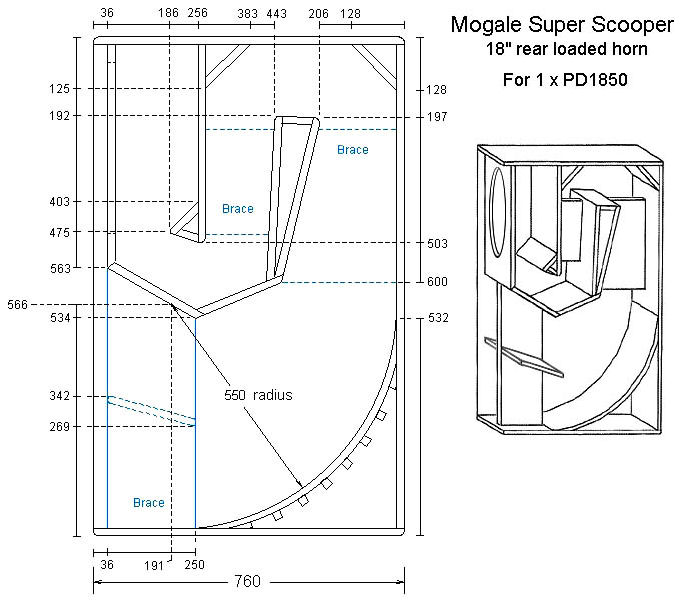

(#) potenciameter hozzászólása Nov 15, 2009 /
Hali, valaki épített már 18colos Super Scooper-t?? mi a véleményed? Alkalmas nagy termekben, vagy szabadtéren hangosításra?
(#) Flatlander válasza potenciameter hozzászólására (») Nov 15, 2009 /
Hamár tölcsérest akarsz és ilyet nemegyszerűbb a rutsche?Vagy esetleg W láda?Bár szabadtérbe nemtudom minek mélyláda.... egy 40 vagy 50 centis szélessávú és mehet...

(#) potenciameter válasza Flatlander hozzászólására (») Nov 15, 2009 /
Szia tudom hogy a rutsche egyszerübb, de nekem nem a legegyszerübb kell, hanem a legjobb. Szerinted melyik a jobb: a rutsche, a super scooper, vagy a W?
(#) FMSound válasza potenciameter hozzászólására (») Nov 16, 2009 /
Ez nem egy hangosítási topik!!!
De ha jól megvan építve a láda, és jó hangszóró van benne, nem somogyi azt felejtsük el!! Legyen benne 18 Sound az nagyon jó!! Vagy ami még jobb RCF nagyon dárga is avval nagyot szól egy ilyen láda!!
(#) FMSound válasza FMSound hozzászólására (») Nov 16, 2009 /
De szerintem közel 100 000Ft-ra jön így ki egy láda. A rétegelt lemez nem olcsó!
(#) hapro válasza FMSound hozzászólására (») Nov 16, 2009 /
Max akkor ha 70.000Ft-os hangszórót építesz bele...5800Ft/m2 a 18mm vastag bükk rétegelt. Ugyanez nyírből 4500. Ránézésre 4-5m2-nél több nincs ebben a dobozban.

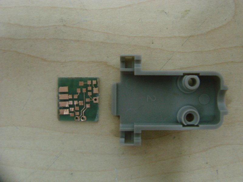

Sziasztok. Ezelött, kb egy éve építettem egy programozó vezetéket, az FD-1 pic panelhez. Nekem nem volt icd-m. A 9 polusú d-sub csatiba 27 alaktrészt zsúfoltunk bele . Nem túl látványos de teszi a dolgát.
Amikor elindítom a programozást világít rajta a led amíg be nem fejezi.
(#) StefuPeti válasza tirisztortetróda hozzászólására (») Nov 16, 2009 /
Szia. A belsejéről egy fotót láthatnánk?
(#) tirisztortetróda hozzászólása Nov 16, 2009 /
Itt van pár kép a jószágról. Vicces volt bezsúfolni
