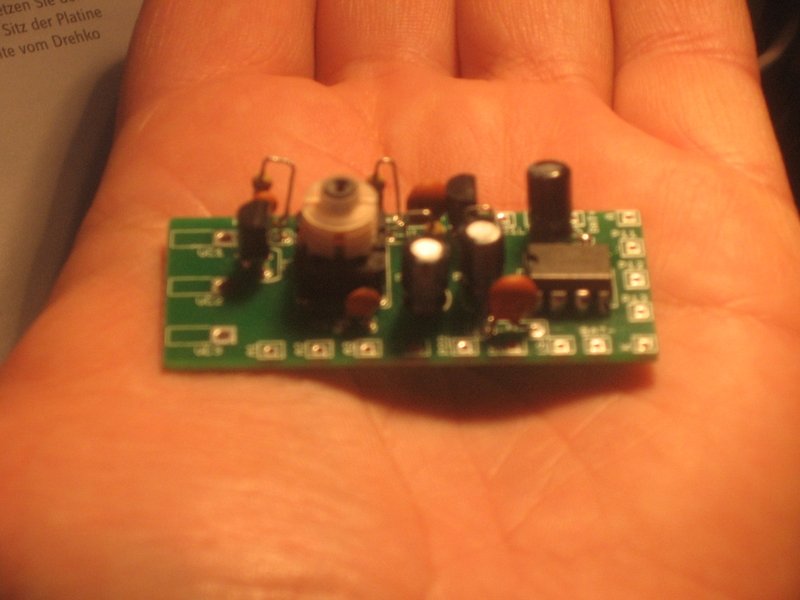

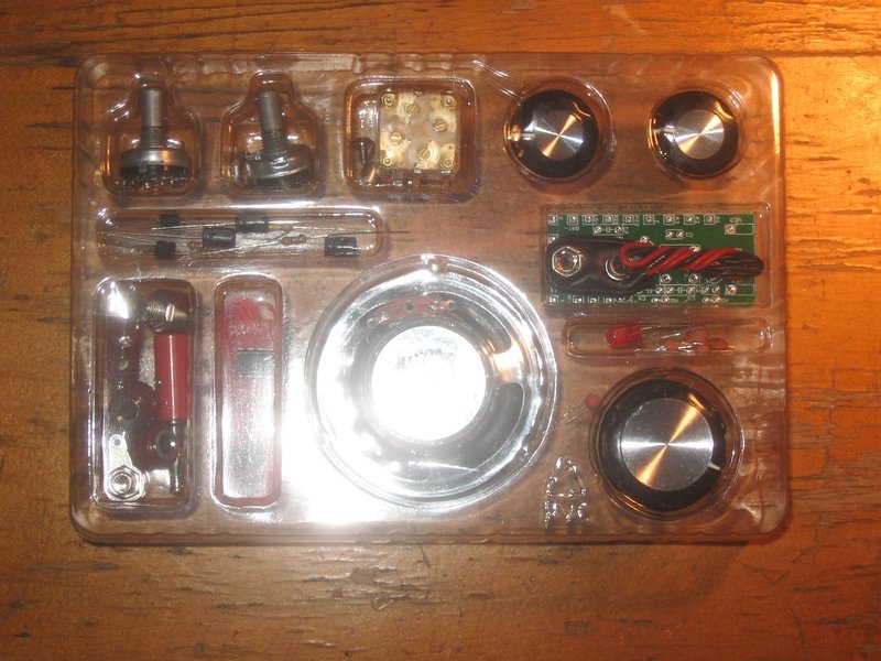

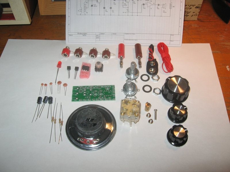

A Conrad kínálatában megjelent egy újabb Retro Radio építőkészlet, ami most egy rövidhullámú vevő a 3.5-9.0MHz-es frekvenciatartományra. Vagyis benne van elvileg a 80 és 40 méteres rádióamatőr sáv is.

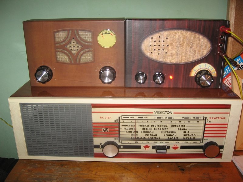

A Párom meglepett egy ilyen készlettel, ezért ma meg is építettem a kis RH vevőmet. Szerencsére a vállalkozást siker koronázta, ezért mindenkinek ajánom, aki szeret rádióvevőket építeni és "hullámvadászni". Sajnos az angyalföldi panellakás erősen árnyékol még középhullámon is, ezért az ablak fölés a függönykarnisra kifeszített rézsodrony vezetékkel készítettem hozzá antennát. Tervezem levinni vidékre (Szolnok-Szandaszőllős) magammal, a kertben kifeszített antennával való vételi kísérletekhez. A kapcsolás alapján még nem derült ki pontosan, hogy az első tranzisztor nem-e egy visszacsatolt audion, mert akkor az amatőrsávok CW esetleg korlátozott SSB vétele is lehetséges vele, de ezeddig nem sikerült távíró vagy egyoldalsávos jeleket fognom, vagy csak 80 méteren nem voltak éppen nagyon aktívak. Egy közelkeleti és egy orosz adó, valamint pár távoli, zajba vésző adó hallható volt vele már. Beszéljenek a képek és a videó.

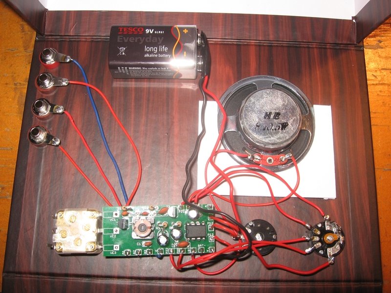

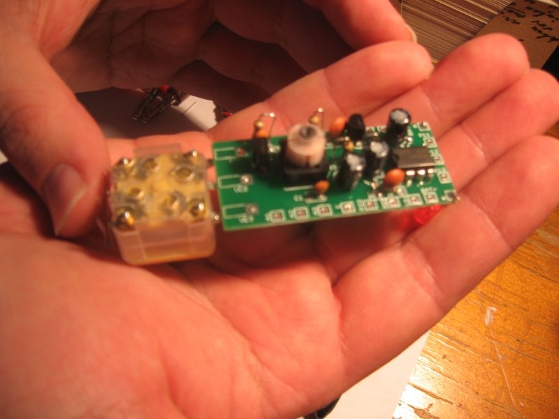

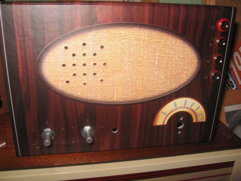

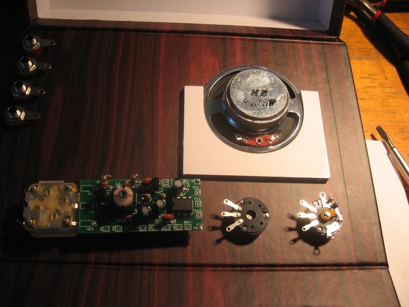

Kész a panel, forgókondi beforrasztva, belülről huzalozás nélkül és behuzalozva.

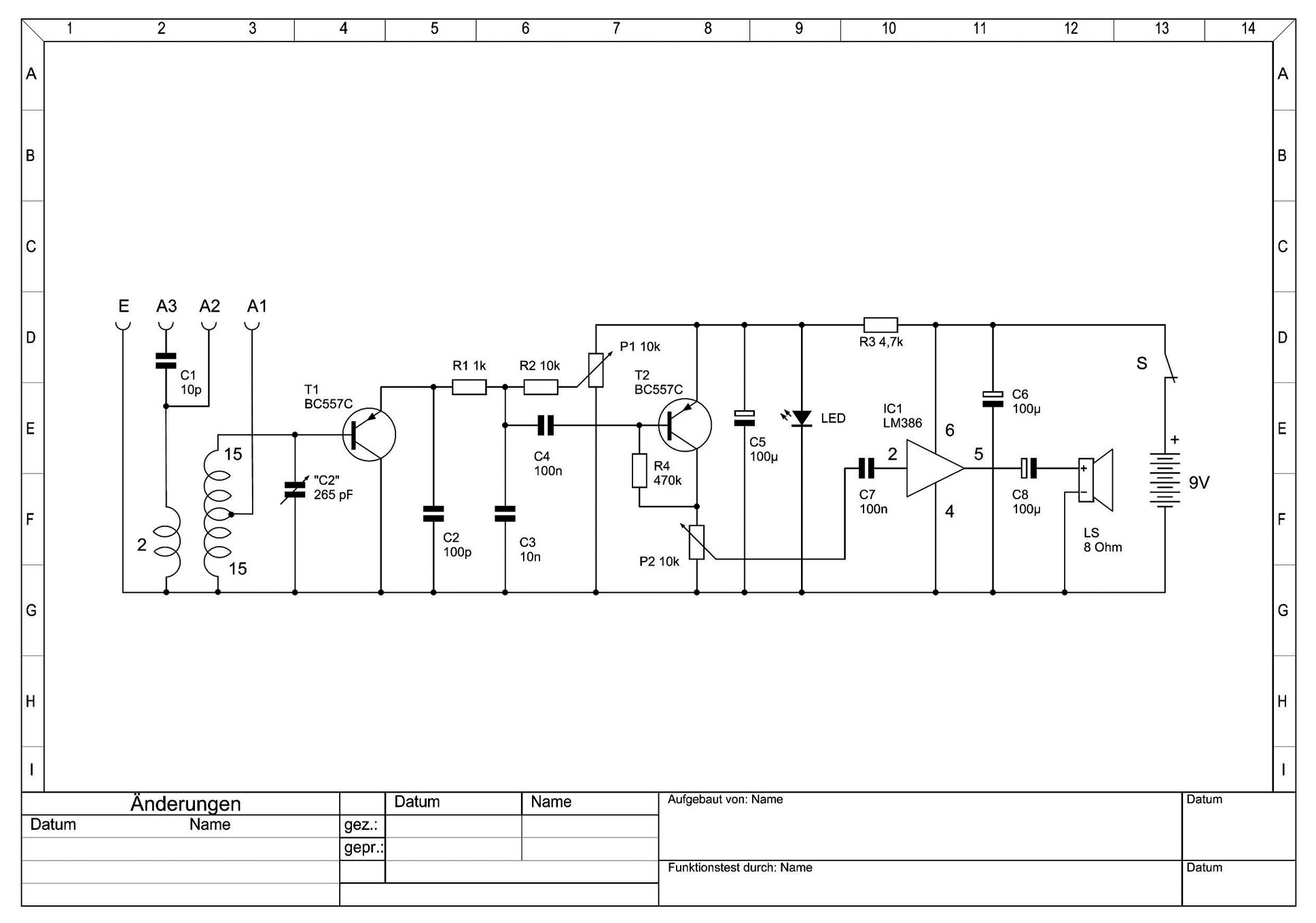

Bocsánat, a kapcsolási rajz lemaradt.

Egyenes vevő, 9K00 A3E GN moduláció vételére. A1A-t, J3E-t nem tud

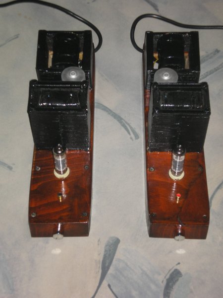

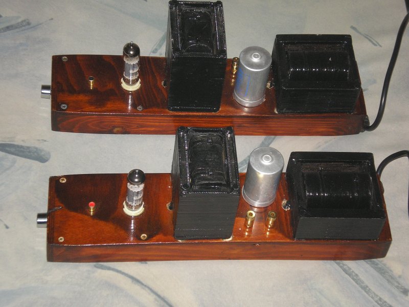

Itt egy PCL 86-os csőre épített monoblokk van a mellékleten.
Ut=300V tápfeszes előfeszítéssel, a meghajtó rész előfeszítése kondival részben át van blokkolva.
A kimenőtrafója a régi tévék szilíciumos EI66-os trafóinak a magja, az E rész összeforgatásával.
Monoblokként elég szépen szól, bár nem fogja soha behozni a GU50-et vagy a 300 B-t. De a 6L6 orosz változata hang karakterben nem szerepelt szebben.
De leszögezem. elhagyja a b osztájú és ab osztájú ic-és erősítőket. (Kulcsszavak:-vezérlő jel asszimetria-hőmérséklet stabilitás-fázis hurok stabilitás-felharmónikusok mozgása az alapjelen-)
A doboza egy régi TV kávájából és egy rossz, 45 éves ágy merevítő lécéből készült.

Szia ! szép - szép ami azt illeti gratulálok hozzá ! De a kedvemért a belvilágból is láthatnánk valamit ? Meg aztán amennyiben a kapcsolás is némileg publikus akkor arról mondhatnál valamit ?

Tetszenek a rádióid, de az a régi szép Videoton, ott a képen, mindent felülmúl szerintem! Üdv. Abu

A kitthez járó, német nyelvű leírás emlegeti a CW/SSB vételt, valamint lehet rendelni DRM adaptert is hozzá, hogy DReaM szoftverrel lehessen hallgatni az adást.

(#) gg630504 válasza Vales hozzászólására (») Nov 17, 2009 /
Azóta utánanéztem, a leírás valóban írja, de nem lelek visszacsatolást ( "visszacsatolt audion" ). A leírás szerint pedig van, a P1-el lehet állítani. Anélkül valóban gyanúsan érzéketlen lenne. Megkérdezek okosabbakat.
Megérte megkérdezni.

(#) Vales válasza gg630504 hozzászólására (») Nov 18, 2009 /
Sejtettem, hogy valahol ez egy "0-V-2", ezt most meg is erősítették!
Ha az első tranzisztor valóban "audion like", akkor sajnos kifelé is sugároz. Egy nagfrekvenciás előerősítőt is érdemes lenne elé tenni.
