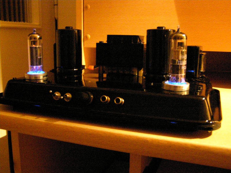

Ma végre elkészült a 2x4W-os SE elektroncsöves erősítőm PCL86-al. Picit bajban voltam a hálózati brummal, de végre sikerült megoldanom 2 új kondival. Az anódfeszültség késleltetést kapcsolóval oldodtam meg. Nagyon tetszik a hangja, nagyon szép, szóban sem jöhet tranzisztoros, ic-s, fetes végekkel.
Néhány kép az építésről:
Kapcsolási rajz:
(#) bankimajki válasza 18david18 hozzászólására (») Nov 22, 2009 / 1
Na most kedvet csináltál hogy lassan építsek én is egy csöves erősítőt. Nagyon állat. Főleg az elrendezés, meg a kék megvilágítás tetszik benne. Gratula.
(#) CIROKL válasza 18david18 hozzászólására (») Nov 22, 2009 /
Szia ! Látom sikereült összeálítanod
„sikerült megoldanom 2 új kondival”
Milyen kondi volt a bűnös ?
„2x4W-os SE elektroncsöves erősítőm PCL86-al.”
A PCL86 se az nagyon jó esetben is csak 2Watt körül muzsikál ! A 4 Watt az kicsit túlzás ! De azért gratulálok az erősítődhöz Végülis mennyire állitottad az anódfeszt , meg a fűtést is hogyan véglegesítetted ?
(#) 18david18 hozzászólása Nov 22, 2009 /
Köszönöm Szépen mindenkinek.
CIROKL: Köszi szépen. Az anódfesz 260V lett. A fűtést végül is a trafó 10,5V-os kimenetről oldodtam meg. Egyenirányítás-> pufferelés->14,2V. A csövek fűtését pedig párhuzamosan rákötöttem. Picit hálózati brummos lett. Beiktattam pluszba 2db 47µF/350V-os kondit az anódfesz puffereléséhez és utánna már nem volt brummos. A trafó egy picikét melegszik, még halkan is meleg, bár nem tudom miért. Köszönöm a tanácsokat, és az alkatrészeket.
