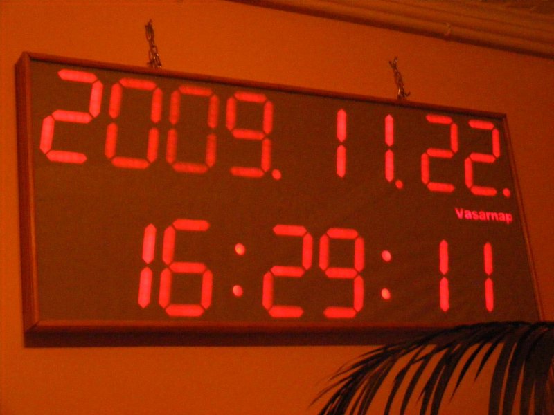

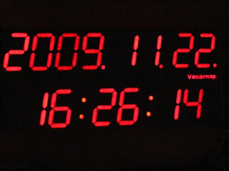

(#) StefuPeti hozzászólása Nov 23, 2009 /
Végre felkerült a pont az i-re, illetve az óra a falra. Na milyen lett?
(#) zolee1209 válasza StefuPeti hozzászólására (») Nov 23, 2009 /
„Na milyen lett?”
Nagy, piros, dobozolt, nem mindennapi, igényes! Egyedül a rögzítés nem tetszik, ahogy lóg a láncon, én inkább valami rejtett kampó- akasztó párost használtam volna! De tényleg szép! :yes:
(#) vicsys válasza StefuPeti hozzászólására (») Nov 23, 2009 /
Jó nagy! Tettszik! Otthon használod? :kalap:
(#) StefuPeti válasza vicsys hozzászólására (») Nov 23, 2009 /
Igen itthon használom, a szobám falát disziti.
(#) StefuPeti válasza zolee1209 hozzászólására (») Nov 23, 2009 /
Muszáj volt valami erös rögzitést kitalálni mert igen nehézre sikeredett. 178cm x 75cm a mérete, csak a 4mm-es üvegnek akkora a súlya hogy csak na. A vázat 30-as szögvassal erősitettem meg, azt takartam el szépen fával. Szóval hárman tettük fel a helyére.
(#) hapro válasza StefuPeti hozzászólására (») Nov 23, 2009 /
A szobádban.!?
Éjjel tudsz aludni a fényétől?
De akkor nem is kell világítás a szobába ugye?
(#) marcall válasza StefuPeti hozzászólására (») Nov 23, 2009 /
Nagyon jó lett! Egyszer szeretnék én is majd építeni egy hasonlót!
PIC-el csináltad!?
üdv Orosz
(#) lidi válasza StefuPeti hozzászólására (») Nov 23, 2009 /
Elég brutális súlya lehet akkor. Szép is lett. Építés közbeni kép nincs róla ? Azt is szívesen megnéznénk. A szegmensek külön vannak kialakítva, vagy ilyen nagy 7 szegmenses kijelzőket használtál ? A napok kijelzését hogy csináltad ?
(#) tibiiii00 válasza StefuPeti hozzászólására (») Nov 23, 2009 /
nagyon jól fest a szoba falán még a szomszédból is látni mi? és végre kész lett garatula hozzá
Tekintélyesek a méretei a "kicsikének"... A képen látszódik, hogy nagyméretűek a kijelzők, de azt nem gondoltam volna, hogy ilyen súlyos! Így már értem, miért lett így rögzítve!
(#) _ampervadasz_ válasza StefuPeti hozzászólására (») Nov 23, 2009 /
Nagyon j lett. Gratula.
A ruszkiék is megirigyelhetnének.

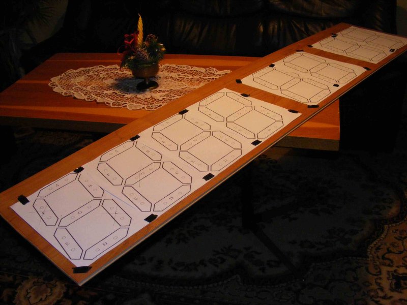

(#) klemo86 válasza lidi hozzászólására (») Nov 23, 2009 /
Az előkészületekről és a félig bedobozolt óráról már tett fel ide képeket, nem semmi cucc! Fából vannak a szegmensek, és egy halom LED van benne szegmensenként (is), a napok neveinél az előlap van úgy kivágva, és alattuk szintén néhány LED.
Monumentális egy óra, már csak egy naptárat kell hozzá készíteni
(#) lidi válasza klemo86 hozzászólására (») Nov 23, 2009 /
Ah, meg is van!
Itt látszik hogy ez monumentális. Ha jól látom akkor parkettából van az előlap. Már csak arra lennék kíváncsi hogy kézzel vagy CNC vel lett kivágva ?
(#) StefuPeti válasza lidi hozzászólására (») Nov 23, 2009 /
Sziasztok. Most próbáltam összeszedni a fényképeket, de "lidi" kolléga megelözött vele. Az előlapot dekopir fürésszel vágdostam ki laminált parkettából. A betűket is. Előtte A4 lapokra előrajzoltam a kijelzőt. Aztán 5mm vastag 5cm széles leceket gyártottam, a megfelelö hosszú darabocskákat faragasztóval rögzitettem. Nagyon sok munkám volt vele, de megérte. Egy PIC16F877 a lelke és DCF77 vevötől kapja az órajelet. A PIC program nem az én müvem azt "tibiiii00" kolléga alkotta. Ezuttal köszönöm neki, nélküle ez nem születhetett volna meg. Azt hiszem a képek sokmindent elárulnak, ha mégis valakinek kérdése lenne nagyon szivesen válaszolok.
Még egy pár kép róla. Azért csak a dátumot tettem fel most mert az óra része már 2 éve készen volt, most csak kiegészitettem.

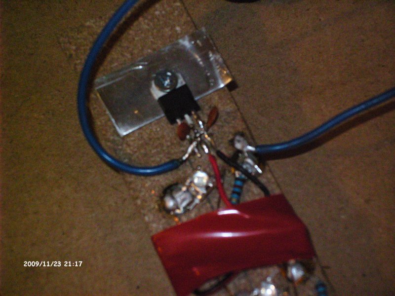

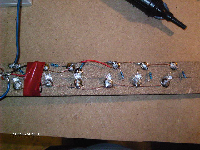

(#) mate_x hozzászólása Nov 23, 2009 /
Megépítettem az UV-ledes levilágítómat.
Nem volt kedvem nyákot csinálni, meg így olcsóbb is volt úgyhogy "deszkamodellnek" csináltam meg.
Egy autó akkuról működtedtetem, de világíthatna erősebben is csak akkut még fel kéne tölteni.
