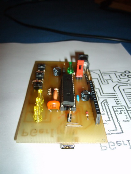

A második egy PIC-USB fejlesztő panel: Bővebben: Link
Néhány kép kedvcsinálónak:
(#) bankimajki válasza geri303 hozzászólására (») Jan 21, 2010 /
Tök jók a LEDek a PIC-USB-n mennyibe kerültek? Amúgy grat. szép munkák.
(#) geri303 válasza bankimajki hozzászólására (») Jan 21, 2010 /
Köszönöm
Egy rossz karácsonyfa égősorba került.
(#) klemo86 válasza geri303 hozzászólására (») Jan 21, 2010 /
Anno én is "szereztem" egyet ugyanígy a ledek miatt
Tök jól néznek ki így, hogy nem lapos profilúak

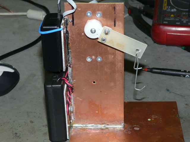

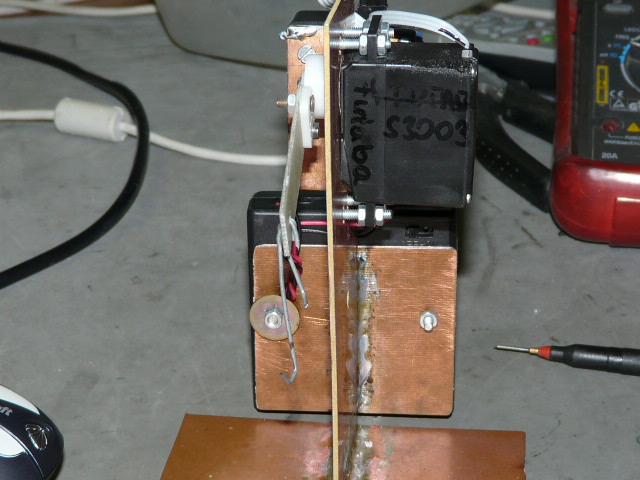

Én is építettem egy egyszerű nyák marató berendezést, mert kint a szabadban baromira hideg van A kis videón amit készítettem látszik miről is van szó. Ha valaki meg szeretné építeni, akkor egy jó fél napos meló lesz, de amit cserébe kapsz az a kényelem nem beszélve arról, hogy nem igényel nagy szaktudást, csak egy kis atmel programozási ismeretet, mert attiny13-as a vezérlés lelke, meg egy léptetőmotor FUTABA s3003, melyet 2500ft-ért is meg lehet vásárolni, csak keresni kell a neten. Az egész kb 5000ft-ba kerűl, de ha figyelembe vesszük a buborékoltatós rendszereket, ez sem kerűl többe, és könyebb használni is. A marató edény mely nállam egy sima 120ft-os műanyag ételtartó.
(#) bankimajki válasza elektromos hozzászólására (») Jan 23, 2010 /
Ötletes, de nem mozog egy kicsit gyorsan?
(#) elektromos válasza bankimajki hozzászólására (») Jan 23, 2010 /
Nem, mert így gyorsabban végez
Sokszor áttírtam a progit, mire így lett tökéletes nekem.
Persze könnyen modosítható a progi

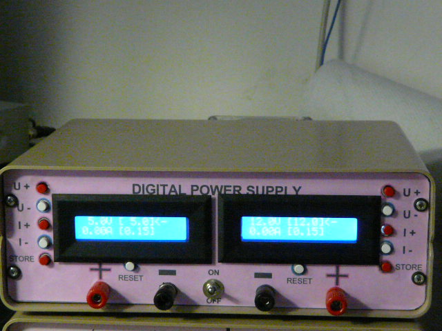

(#) elektromos hozzászólása Jan 23, 2010 /
teszek még pár képet a mostanában épített cuccaimról, most a tápegységemről mutatok be pár képet

még pár kép a panel marató szolgámról
(#) elektromos válasza elektromos hozzászólására (») Jan 23, 2010 /
és még pár kép ugyanarról

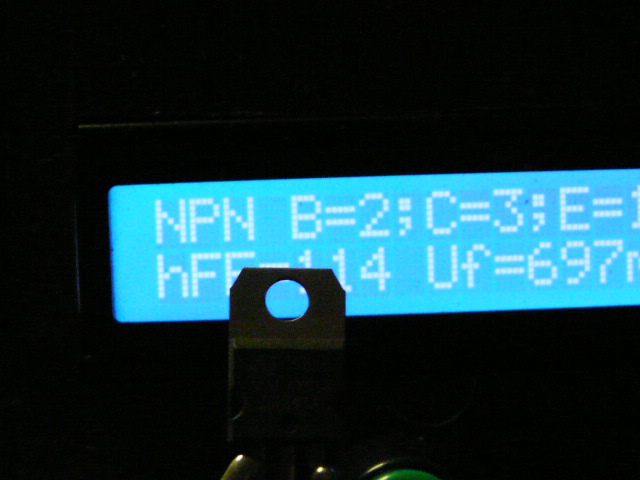

Ezt is érdemes meg építeni, mert sokszor nem kell keresgélni egy tranyoról, vagy bármi más alaktrészről, hogy hogyan is vannak a lábkiosztások, mert ez mindent ki ír az alkatrészről. Az a jó benne, hogy folyamtosan fejlesztik

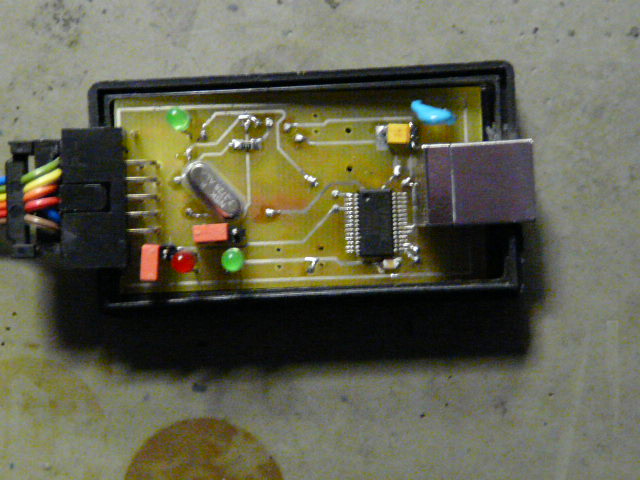

és utoljára, az atmel programozóm, mely rendkívűl megbízható, melyet egy cseh oldalon találtam vagy fél évvel ezelőtt, csak áttpofoztam a nyákot kicsire, hogy bele férjen ebbe a szép dobozba
Ilyet még nem is láttam (tranyó vizsg.), merre található a specifikációja? És a doksik az után építéshez?
(#) Topi válasza elektromos hozzászólására (») Jan 23, 2010 /
Magam előtt látom a zöld hólyagos nyák lapot, fél év után... Első marásnál elég csak egy pici csepp... Amit akár le is törölsz. Egy, két hét múlva előveszed és megette az egész lapot
Én régen így nyáklapból gyártottam dobozt, műszereknek. Nagyon jó a technológia... De lehet hogy nyákmaróhoz nyákból eszközt építeni kicsit merész
Itt a link: http://www.mikrocontroller.net/topic/131804
a legújabb hozzászólásokat nézd, mert mindig frissítik, de nem árt az egéz fórumot nagyjábol áttnyálazni
(#) elektromos válasza Topi hozzászólására (») Jan 23, 2010 /
ha azt vesszük, hogy kb 200Ft a nyák ami benne van, és mivel fél éve használom, és még nem látok sok marási nyomot rajta, így nekem bevállik még vagy 10 évig, aztán forrasztok egy másik tartót, mely kb 30perc A másik, hogy nem folyhat rá vegyszer, mert akkor tényleg hamarabb kellene cserélnem a talp részt, de az meg 5 perc
(#) hapro válasza elektromos hozzászólására (») Jan 23, 2010 /
Aki nem tud németül, annak mit ajánlasz?
Esetleg egy nyák és kapcsolási rajzot, az AVR-be égethető programmal?
(#) Roy Jones válasza elektromos hozzászólására (») Jan 23, 2010 /
A maratószolga emelgeti ki az oldatból a panelt?
(#) mineral válasza hapro hozzászólására (») Jan 23, 2010 /
Nos a Német nyelvterületen és sem vagyok penge... Viszont a szerkezet engem is nagyon érdekelne. Szerintem ez megérdemelne egy külön Topicot is.
(#) elektromos válasza mineral hozzászólására (») Jan 23, 2010 /
Nézzetek körűl mert angol beírások is vannak, de ha nem tudsz németűl akkor Önnek erre van szüksége:http://translateclient.com/ ezt használom én is, bár vannak fura mondatok, de azért ki lehet venni mit is akarnak. Amugy egy atmega8-as proci, meg kb 10db ellenállás, meg pár kondi pár tranyó, semmi ördöngöség. Viszont kell egy atmel programozó is hozzá, amit lehet venni itt a hobbyelektronika boltban, vagy csinálsz egyet magadnak.
(#) elektromos válasza Roy Jones hozzászólására (») Jan 23, 2010 /
ki ugyan nem veszi de az is megoldható egy másik léptető motorral.
(#) elektromos válasza hapro hozzászólására (») Jan 23, 2010 /
Lásd letöltöttem neked

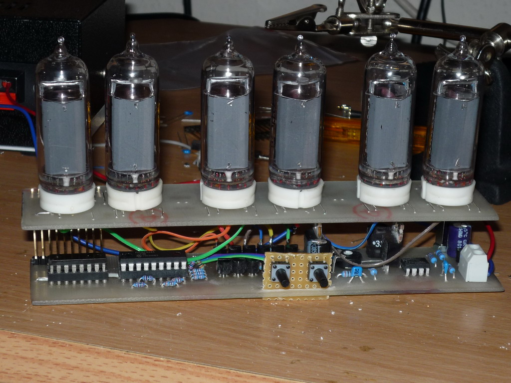

Elkészítettem Tom025 féle Nixie órát. A nyák fotózással készült. A módosítások a következők:
Felső panel áttervezve IN-14 csövekhez, alsó panelról a trafó lekerült, helyette 555-ös step up állítja elő a nagyfeszt. Első bekapcsolásra nem nagyon akart menni, össze vissza mutatott mindent. Azután rájöttem, hogy az MPSA42-92-es résznél a forrsztásoknál rajtamaradt gyantán áthúz a nagyfesz. Alkohollal történő alapos sikálás után teljesen rendbejött. Már csak dobozolni kellene...
Képek:
(#) StefuPeti válasza kocsgab002 hozzászólására (») Jan 23, 2010 /
Nagyon szép lett.
