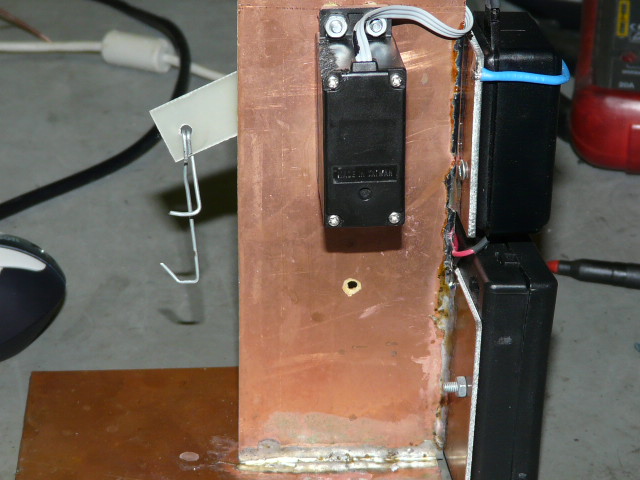

Én is építettem egy egyszerű nyák marató berendezést, mert kint a szabadban baromira hideg van A kis videón amit készítettem látszik miről is van szó. Ha valaki meg szeretné építeni, akkor egy jó fél napos meló lesz, de amit cserébe kapsz az a kényelem nem beszélve arról, hogy nem igényel nagy szaktudást, csak egy kis atmel programozási ismeretet, mert attiny13-as a vezérlés lelke, meg egy léptetőmotor FUTABA s3003, melyet 2500ft-ért is meg lehet vásárolni, csak keresni kell a neten. Az egész kb 5000ft-ba kerűl, de ha figyelembe vesszük a buborékoltatós rendszereket, ez sem kerűl többe, és könyebb használni is. A marató edény mely nállam egy sima 120ft-os műanyag ételtartó.
Ötletes, de nem mozog egy kicsit gyorsan?
Nem, mert így gyorsabban végez
Sokszor áttírtam a progit, mire így lett tökéletes nekem. Persze könnyen modosítható a progi

Magam előtt látom a zöld hólyagos nyák lapot, fél év után... Első marásnál elég csak egy pici csepp... Amit akár le is törölsz. Egy, két hét múlva előveszed és megette az egész lapot
![]() Én régen így nyáklapból gyártottam dobozt, műszereknek. Nagyon jó a technológia... De lehet hogy nyákmaróhoz nyákból eszközt építeni kicsit merész

ha azt vesszük, hogy kb 200Ft a nyák ami benne van, és mivel fél éve használom, és még nem látok sok marási nyomot rajta, így nekem bevállik még vagy 10 évig, aztán forrasztok egy másik tartót, mely kb 30perc
A másik, hogy nem folyhat rá vegyszer, mert akkor tényleg hamarabb kellene cserélnem a talp részt, de az meg 5 perc

A maratószolga emelgeti ki az oldatból a panelt?
