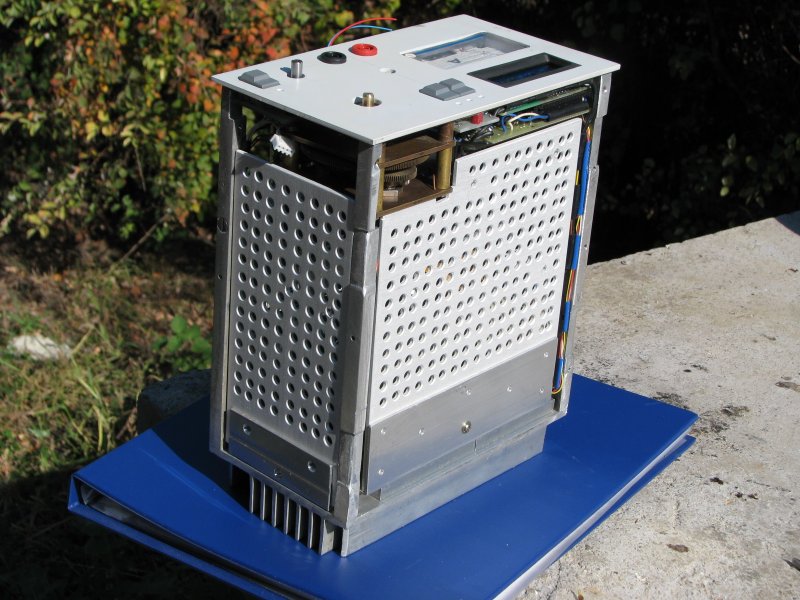

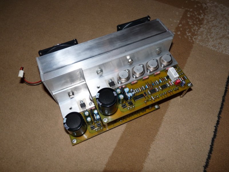

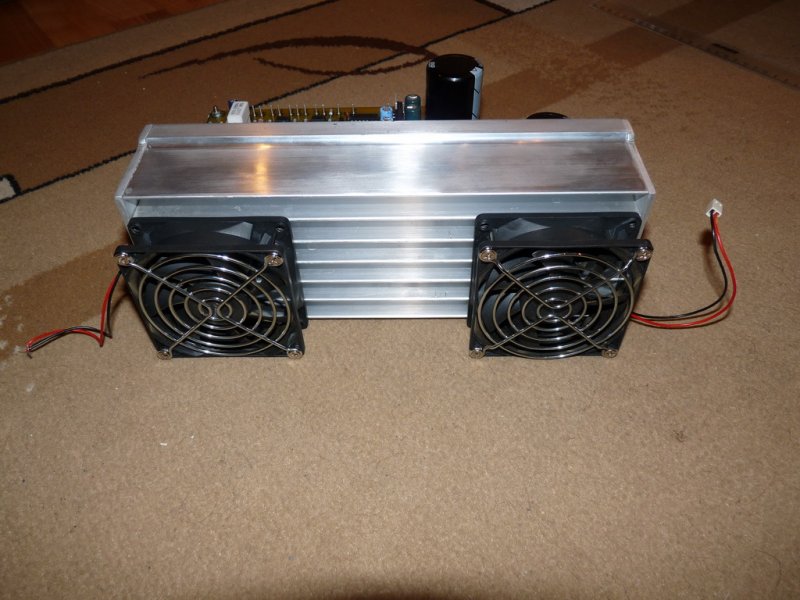

Gondoltam megosztom veletek épülő Alkotó féle labortápom mostani állapotát.
Még sok-sok minden hiányzik, de szépen lassan épülget
És íme a képek
(#) bankimajki válasza raiman hozzászólására (») Feb 1, 2010 /
Ötletes, de az mennyire tesz jót a hűtésnek, hogy le van zárva a borda 2 vége?
(#) Frankye válasza raiman hozzászólására (») Feb 1, 2010 /
Ha ilyen lesz a folytatás is, akkor nagyon szép lesz!
Külön tetszik a "szinteltolásos" ötlet!
(#) raiman válasza bankimajki hozzászólására (») Feb 1, 2010 /
szia
A borda két vége azért lett lezárva, mert az egyik venti befele tolja a levegőt a másik pedig szívja.
Ez az egész a műszerdoboz hátuljához lessz erősítve, és így az egyik ventin be míg a másikon ki fog áramlani a levegő, így lehalább a doboz belsejében sem fűti feleslegesen az elektronikát
(#) gydanee válasza raiman hozzászólására (») Feb 1, 2010 /
Én is hasonló hűtést tervezek a készülő tápomhoz!
Nagyon szépen néz ki! Precíz munka!

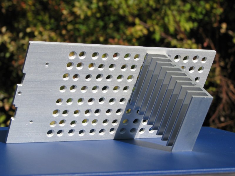

(#) nagy hoho válasza raiman hozzászólására (») Feb 1, 2010 /
Szia! Szebb és precízebb mint egy gyári táp. Gratulálok! Várom a fejleményeket. Mivel nekem ez a táp már üzemel talán adhatok egy tanácsot. Növeld meg a hűtőfelületet úgy, hogy azt vastag alulapot ami lezárja a bordák végét cseréld le hosszabbra ami egészen az előlapig ér mindkét oldalt. Tovább növelheted a hűtés hatékonyságát ha ezeket a lapokat a lap vastagságánál kisebb átmérőjű fúróval sűrűn ki fúrod.
Nem tudom érthető-e teszek fel képeket amin látszik miről beszélek. Mert hűtésből sosem elég! És a burkolatot is perforáltra csináld.

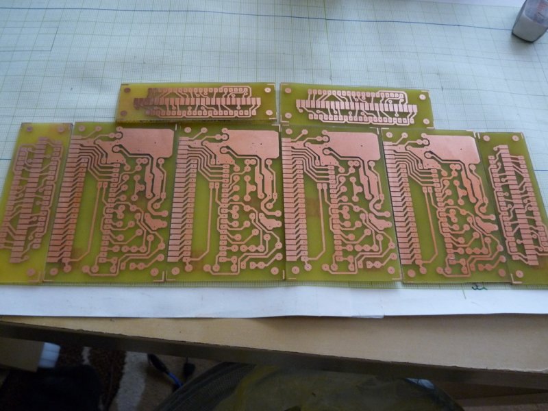

(#) dizi hozzászólása Feb 2, 2010 /
Ebbe a mennyiségben 24 óra száradást le számítva 8 óra munkám van benne.
(#) Topi válasza dizi hozzászólására (») Feb 2, 2010 /
Húú. Nem tudom mi ez, de ennyit én már gyártattam volna. Nem biztos hogy megéri házilag.
De látszólag ilyen messziről elég igényes.
Hali fotózással készült ,egyszerű inverteres villanypásztor(60 db) meg néhány /patkány riasztó /áramkör.
Ja én is gyártatom...magammal
(#) llaci56 válasza dizi hozzászólására (») Feb 2, 2010 /
Ilyen mennyiséget csak akkor szabad otthon csinálni, ha csak egy óra van rá, hogy meg legyen. Ha volt 24 órád a P20 száradására, (gondolm, hogy ehhez kellett a 24 óra,) akkor miért nem rendelted meg? 24 óra múlva az is meg van. Árban pedig jóval olcsóbb!
(#) Pulyka válasza dizi hozzászólására (») Feb 2, 2010 /
Fotózással gondolom egyszerűbb is lehetett legyártani azt a 60db :eek2: nyákot,mivel fóliát csak egyszer kell nyomtatni,még a vasalásos technika esetén mindig új műnyomó lap kell.
...de az is lehet,hogy a műnyomó olcsóbb,mint a P20,vagy a gyári lakkozott panel

(#) dizi válasza Pulyka hozzászólására (») Feb 2, 2010 /
Szeva
Annyira nem vagyok odáig a műnyomós technikáért, mert sok vele a nyűg, ezért el is vetettem az ötletet azon kívűl itt a hobbin meg néztem a videót ahogyan az ember csinálta hát nem szép látvány egyenletlen szélek körül kapargatva..nekem ez nem hiányzik nekem mondhatni profi rajzolat kell már amennyire házilag profit lehet készíteni.
(#) patexati válasza dizi hozzászólására (») Feb 2, 2010 /
Nem értek egyet! Nézz be ide és úgy ítélj!
(#) dizi válasza llaci56 hozzászólására (») Feb 2, 2010 /
Azért csinálok ennyit házilag mert,1 Szeged környékén nem találtam rá okost ,2 meg én nem használok simmilyen tervező progit paintal tervezek és átlagban ezek a nyák készítő emberkék szokták kérdezni MILYEN PROGRAMMAL KÉSZÜLT? amikor mehalják ,hogy paintos idegbajt kapnak.
De a képen igazából ha meg nézitek 138 különálló panel látható
(#) dizi válasza patexati hozzászólására (») Feb 2, 2010 /
Nem az eljárással van a probléma hanem ,hogy a vezető sávok széle nem egyenletes.
a másik nekem tinta sugaras nyomtatóm van meg levilágítóm és ha át térnék erre a technikára akkor ezek mind a kukában végeznék.
