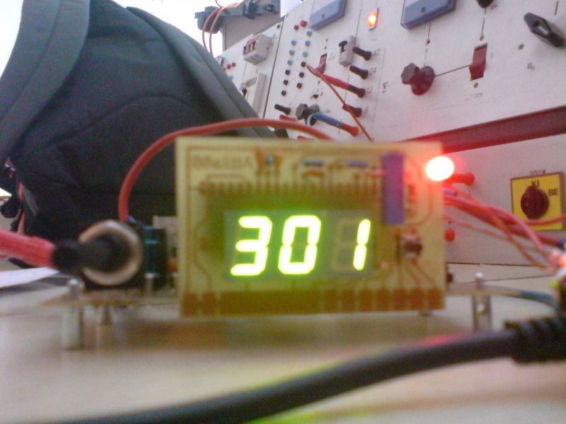

(#) Attila86 válasza vicsys hozzászólására (») Jan 31, 2010 /
Mert még nincs kész! Úgy írtam meg a szonda linearizálását végző rutint, hogy csak 30 és 200 fok közt működjön (egész egyszerűen azért, mert így könnyebb volt). Majd most jönnek az ilyen apróságok hogy ne 000-át mutasson hanem semmit vagy "---"-at, hogy 100 fok alatt oltsa ki a legnagyobb helyértékű digitet, hogy ékezetes betűket írjon ki, stb... A bonyolultabb része eddig volt, ezeket már nem lesz annyira nehéz kivitelezni.
A gyakorlatban egyébként úgyis eléri pillanatok alatt a 30fok feletti hőmérsékletet a lamináló.

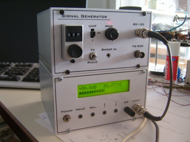

(#) Ferkógyerek válasza Medve hozzászólására (») Jan 31, 2010 /
Nagyon szép lett az előlap. Egymáson úgy mutatnak mint egy gyári készülékcsalád két tagja.
A kapacitív szenzornál nem zavarna be a fém előlap?
Mekkora szintet mutat a bemenet lezárásakor?
Tudtad valamihez kalibrálni?
Már csak egy vobblerszkóp hiányzik

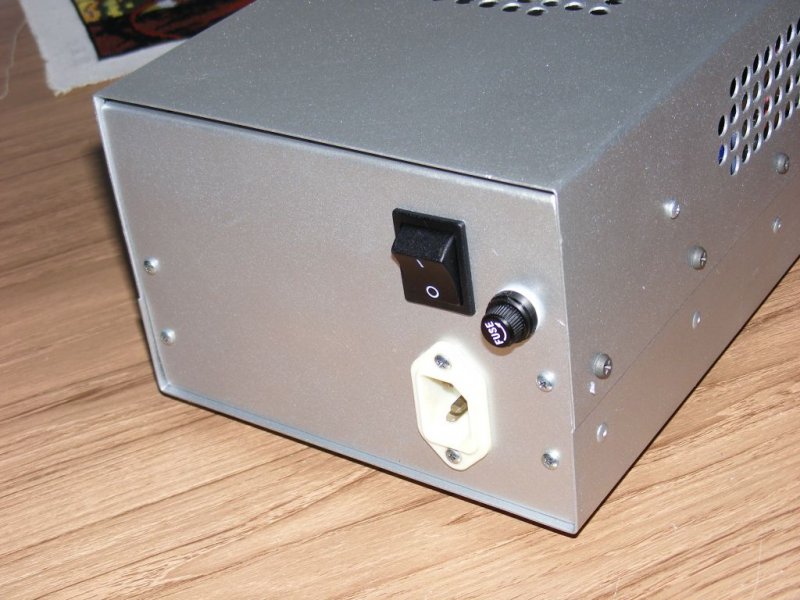

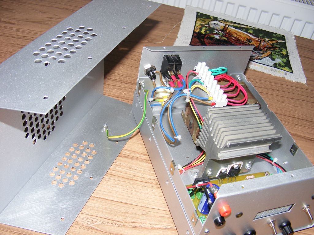

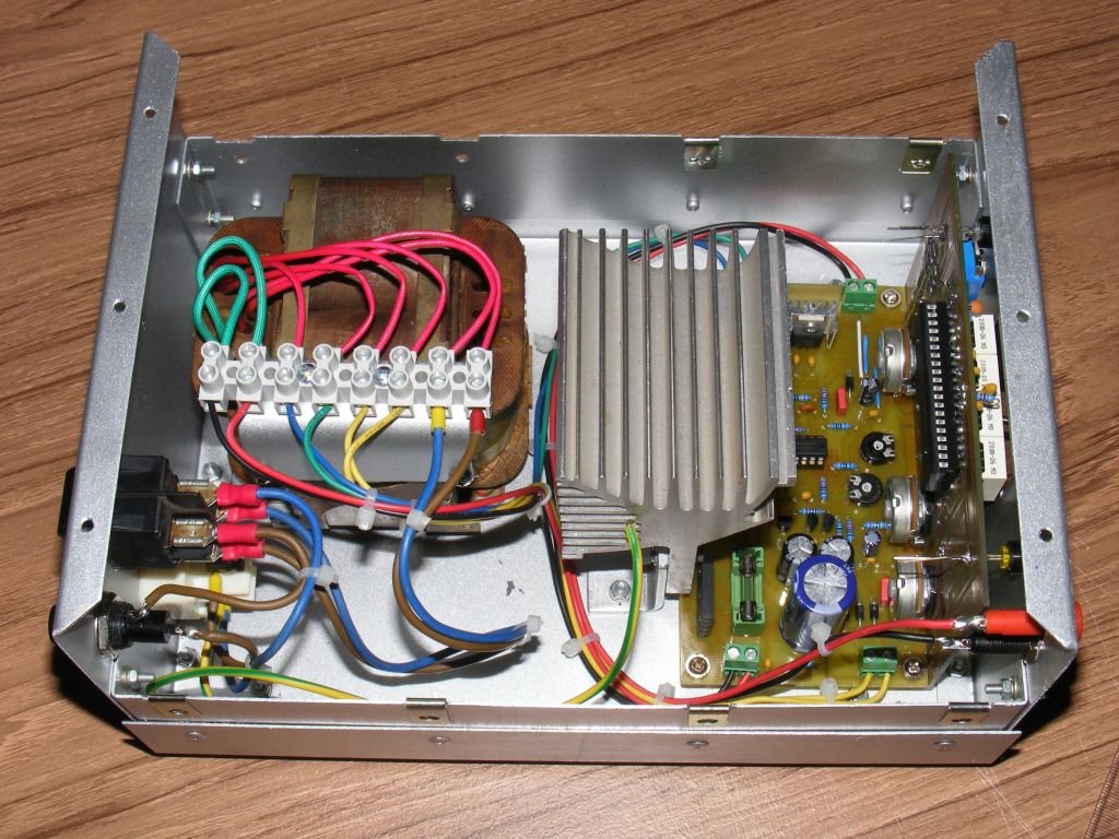

(#) habazutty hozzászólása Jan 31, 2010 /
Végre elkészültem az Attila86 (ezúton is köszönet neki érte) féle labortápegységgel! Mivel ez az első komolyabb, befejezett munkám gondoltam megosztom Veletek, hogyan sikerült.
Íme!

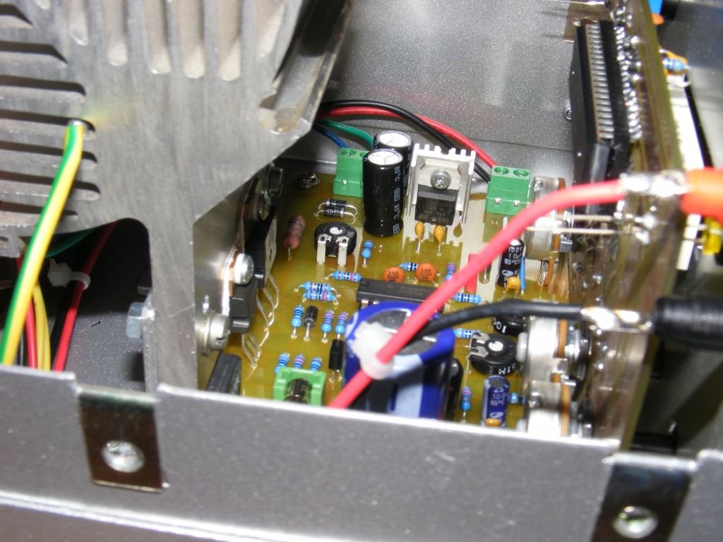

(#) habazutty válasza habazutty hozzászólására (») Jan 31, 2010 /
Még két kép...
(#) BarnaPili válasza habazutty hozzászólására (») Jan 31, 2010 /
Szép lett,le a kalappal.A LED-ek lábát azért levágtad,ugye?
István
(#) zolika60 válasza habazutty hozzászólására (») Jan 31, 2010 /
Elég szép munka. Már csak a feliratozás hiányzik. Bár te biztosan tudod így is, hogy melyik kapcsoló vagy poti mire való. :yes:

(#) Medve válasza Ferkógyerek hozzászólására (») Jan 31, 2010 /
-Köszi, Készülékcsalád? Annyi van belőlük, egymásra tenném őket, fel is borulna
-Az előlap nem fémből van, hanem réz nélküli nyáklemezből, igy bizonyára működne a kapacitív szenzor. De ez jó ötlet, mert a gombokat nyákból is ki lehete alakítani, úgy mint az egykori PRIMO számítógépnél.
-A gép -52.8-at mutat, üresen is, lezárva is. Ám a dobozon belül ott az 50 Ohmos terhelés, és az 5-ös lábon lévő poti nem tudom hogyan áll. Nameg a 4-es lábon is van egy kis sönt, Ezekből sejtheted, hogy kalibrálva nincsen, egyelőre nem is tudom, ezzel kapcsolatban, még beszélünk.
-Vobblerszkóp? lassacskán készülget..

(#) habazutty válasza BarnaPili hozzászólására (») Jan 31, 2010 /
Köszönöm szépen az elismeréseket!
- a ledek lábát nem vágtam még le
- szeretném feliratozni a dobozt, csak még nem tudom hogyan
- a doboz is saját készítés (1 mm-es alu lemezből hajtogatva...)

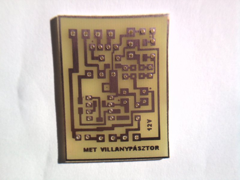

(#) Laciveszp hozzászólása Jan 31, 2010 /
Végre elkészültem az Attila86 féle forrasztóállomás 2-vel!
Ez az első komolyabb munkám és ugyan még kell bele egy trafó, meg előlapot is kell hozzá gyártanom, de gondoltam megosztom a nagyérdeművel.
Attila86-nak pedig külön köszönet a nyáktervekért!
(#) tony994 válasza Laciveszp hozzászólására (») Jan 31, 2010 /
Szép lett bár a doboz kifaragása kicsit gány lett , de amúgy jó .
(#) Laciveszp válasza tony994 hozzászólására (») Jan 31, 2010 /
Tudom, mivel nincs hozzá megfelelő eszközöm, de az előlap úgyis eltakarja majd. Akkor meg úgysem látja senki

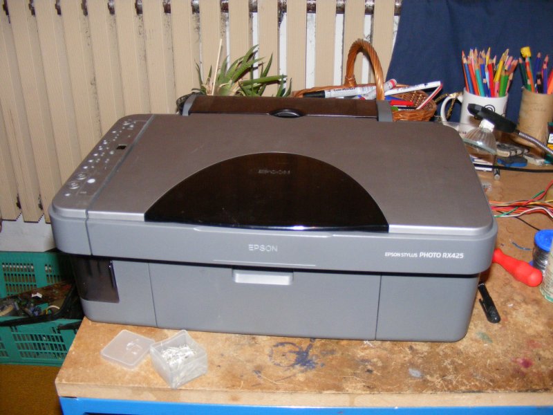

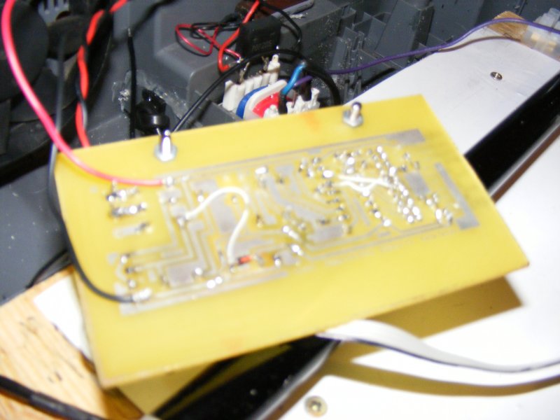

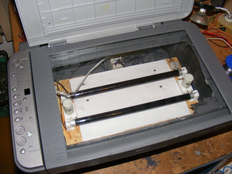

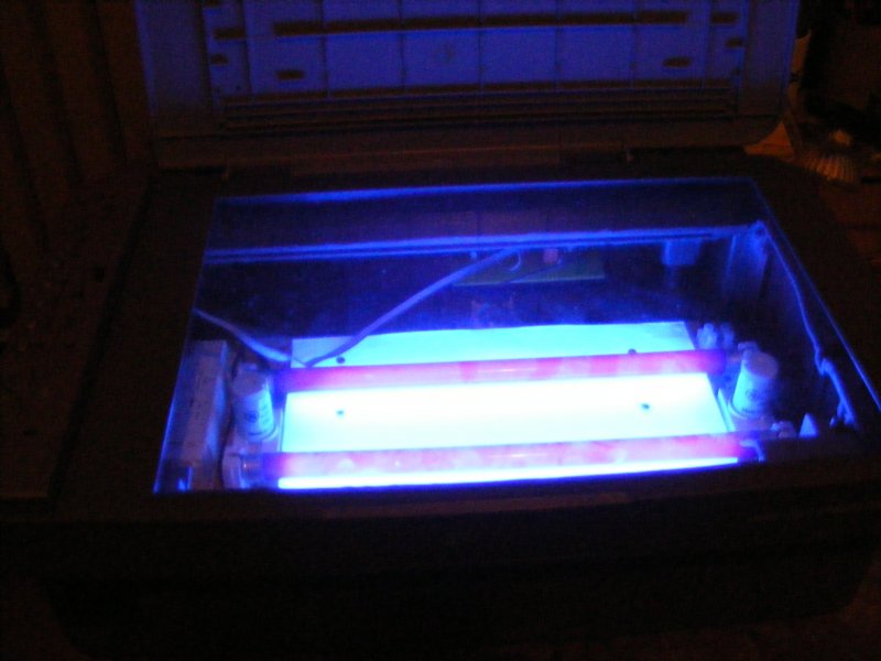

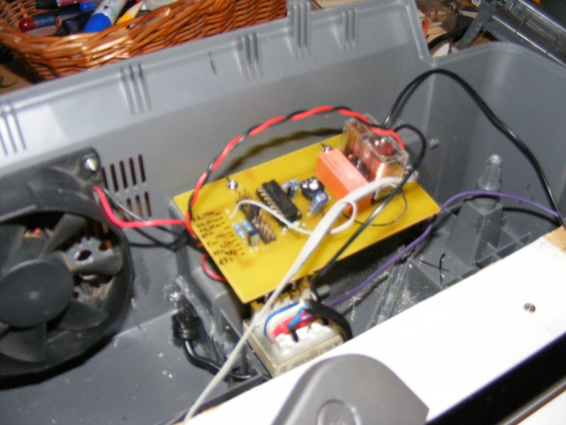

(#) Pulyka hozzászólása Jan 31, 2010 /
Minap kész lettem a "szkenneres,nyomtatós,Uv-s" nyák levilágítómmal.
Egy Epson Stylus Photo Rx425-ös multifunkciós nyomtatóból indultam ki,aminek először a nyomtató,később a szkenner része is megadta magát.
Jah és a PC sem ismerte fel
Garancia meg nem volt rá,de ma kiderült,hogy nem is baj

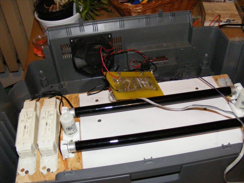

2 db 8 W-os UV cső kapott benne helyet,2db 11W-os folytóval,amiért kicsit megnyirbáltan belül a műanyag idomokat,hogy ne akadályozzák az UV fény útját.
Készítettem pár képet,köztük lesz az időzítő kapcsolási rajza is,amit kicsit átalakítottam,hogy alkalmas legyen a feladatra.
A kapcsolás a jumperrel(képen) beállított idő letelte után meghúzza az 1-es relét,ami szakítja a 2-es relé öntartását,és így lekapcsol a beállított idő után(10 perc opciónál a kapcsolás CSAK. 10 másodpercet késik,az órás opciókat nem próbáltam) a 2-es relé,2-es és COM érintkezőire kapcsolt UV cső.
...és a képek
...még pár kép
Szép Estét
(#) llaci56 válasza Pulyka hozzászólására (») Jan 31, 2010 /
Próbáltál már levilágítani vele?
(#) Pulyka válasza llaci56 hozzászólására (») Jan 31, 2010 /
Igen,a "nyomtatóban" lévő panel-t is ezzel világítottam le 10 percig,de akkor még csak a csövek voltak benne,és direktbe dugtam be a konnektorba,illetve a stoppert figyelve 10 perc után húztam ki.
Ezt a feladatot a képen látható elektronika helyettesíti.
Nem sok látszik a csatolt képen a levilágított panelból,de azért mégis valamennyi
Ez egy eléggé hosszúkás panel. Az érdekelne, hogy mennyire homogén a fénye így két csővel ilyen közelről. (Én 6-tal csináltam.)
Igazából nem értem így háromnegyed 12 felé,hogy hogy érted a "mennyire homogén a fénye így két csővel ilyen közelről" dolgot.
A panelt ilyen hosszúkásra terveztem,viszont a nyák szélén nagyon sok a felesleg,mert helyet hagytam a rögzítő csavaroknak... (csak nem tudtam előre,hogy melyik oldalon lesznek)
Az UV fényforrás megválasztásánál úgy voltunk vele,hogy "biztos elég lesz ez a két cső"
A levilágítási időt pedig meghatároztam egy levilágítási teszttel(amire a "nyák készítés kérdések" topikban rálelhetsz),nem a hasamra ütöttem,mint a csöveknél,hogy "biztos elég a 10 perc"
(#) llaci56 válasza Pulyka hozzászólására (») Feb 1, 2010 /
Én nem a fényerőt keveselltem, hanem attól féltem, rossz lenne az elosztása. A két cső között vagy mellett hosszabb megvilágítási idő kell, mint közvetlen a cső fölött. Tehát egy A4-es nyák levilágításánál a szélek és a közép alul, a többi pedig túl lenne világítva.
A fényképen nem látszik a mélység, vagyis az, hogy a csövek igen távol vannak az üveglaptól. Én egy sima szkenner magasságára gondoltam.

(#) Pulyka válasza llaci56 hozzászólására (») Feb 1, 2010 /
Értelek.
Tehát nem közvetlen közel az üveg másik oldalán vannak a csövek(mert az üveget meghagytam),hanem most néztem meg,hogy a cső,és az üveg között kb 9 centi van.
Ez a távolság szerintem elég,hogy rendesen beterítse a fény a nyákot.
Amugyis azt a fehér lapot(a képen látszik)azért tettem a csövek alá,hogy visszaverje a fényt az üveglap felé.

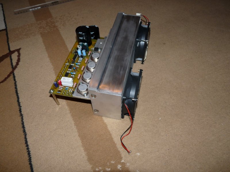

(#) raiman hozzászólása Feb 1, 2010 /
Gondoltam megosztom veletek épülő Alkotó féle labortápom mostani állapotát.
Még sok-sok minden hiányzik, de szépen lassan épülget
És íme a képek
