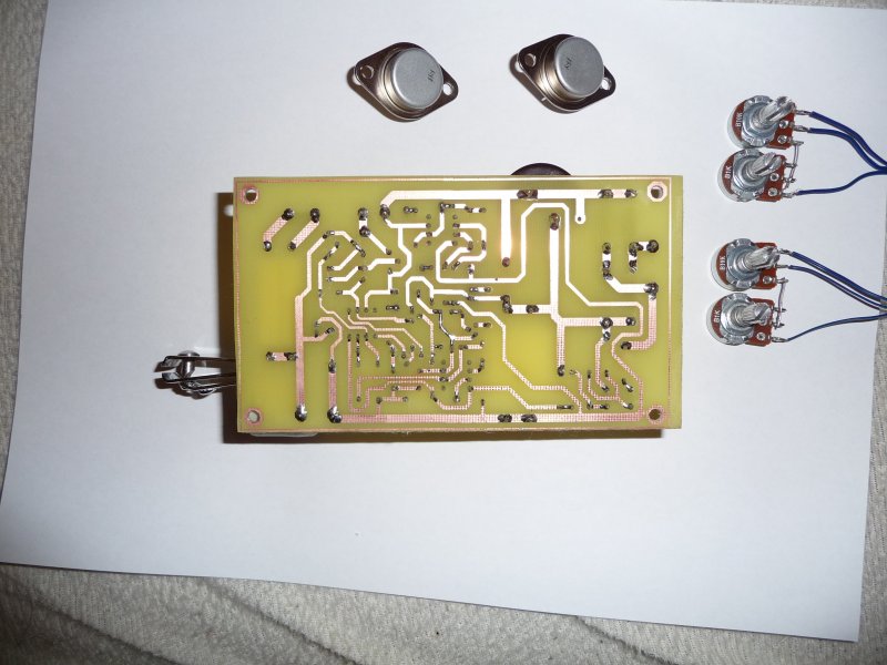

(#) Sanyesz5 hozzászólása Feb 19, 2010 /
Üdv mindenkinek!
Elkészült a labortápom,sajna dobozolás még nincs,de működik
Köré raktam a még,hozzávaló alkatrészeket,elnézést a képekért,de csak ilyen sikerült.
(#) erdgab válasza Sanyesz5 hozzászólására (») Feb 19, 2010 /
Jól néz ki!
Ugye a körömvágó a véletlenül kialakuló fesz tüskéket vágja le ,ha a doboz is ilyen lesz akkor király a cucc.
(#) Ballage válasza Sanyesz5 hozzászólására (») Feb 19, 2010 /
Gratula, szép lett! De mi a baj a képekkel? Én nem látok kivetnivalót...
A körömvágó is a táp alkatrészei közé tartozik?
(#) hadnagyakos válasza Sanyesz5 hozzászólására (») Feb 19, 2010 /
Szép lett! Osztom a többiek véleményét, ha doboz is ilyen lesz, nyert ügyed van!
(#) Sanyesz5 válasza hadnagyakos hozzászólására (») Feb 20, 2010 /
Köszönöm a válaszokat,hát igen a dobozolás sajna nem az erősségem.Gondolkoztam műszerdobozon,de az jó drága,vagy valamit kiszuperálni erre a célra,de mindenképp valami igényes külsőt szeretnék.
Építettem hozzá egy feszültség mérőt is,még egy ampermérő és teljes a kép.
(#) hadnagyakos válasza Sanyesz5 hozzászólására (») Feb 20, 2010 /
Azért a műszerdoboz sem olyan drága. Én is abba szeretném építeni a labortápomat. 1700-2000Ft egy műanyag ami tökéletesen megfelel erre a célra. Annál esztétikusabbat szerintem nem fogsz találni.

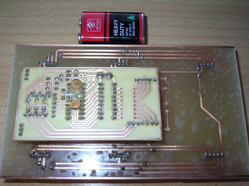

(#) borvendeg hozzászólása Feb 20, 2010 /
Ma készítettem egy PIC-es időmérőt. 9:60-ig mér egy játékhoz lesz.

(#) zolika60 válasza Sanyesz5 hozzászólására (») Feb 20, 2010 /
Lomtalanításkor könnyen találsz alkalmas dobozt. Az enyém például akkumulátor töltő volt lánykorában. Egyébként gratulálok szép munka.
(#) zolika60 válasza borvendeg hozzászólására (») Feb 20, 2010 /
Gratulálok szép munka. A kifelejtett kondikat tehetted volna az alkatrész oldalra is. Kifúrod egy közeli helyen a panelt átdugod a lábakat oda tekered ahova kell és beforrasztod. Úgy látom elég hely van és még szebben nézne úgy ki. Persze ez csak kötekedés.
(#) hadnagyakos válasza borvendeg hozzászólására (») Feb 20, 2010 /
Szép munka!
A furatokkal mit csináltál a beültetési oldalon?
(#) borvendeg válasza zolika60 hozzászólására (») Feb 20, 2010 /
A kondiknak nincs máshol hely és az eredeti terv is ez volt.
A furatokkal meg az történt hogy csak ez a sz* bakelit panel volt itthon és nem lehetett rendesen kifúrni.
(sajna nem működik épp most szenvedek vele nem indul be a kvarc...)

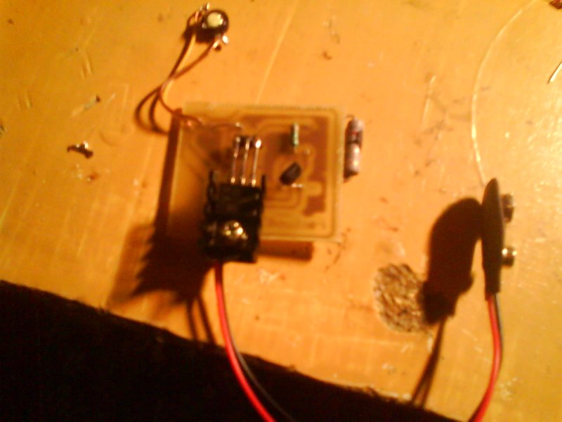

(#) fantom45 hozzászólása Feb 20, 2010 /
Hali. Csináltam az elmúlt napokban egy áramgenerátort egy power ledhez. Nem nagy dolog, de saját nyákkal van, és fejlámpába készül (nem olyan jó a telefon kamerájának a felbontása ezért lett rossz minőségű de amúgy nagy fénye van.)
(#) t-dani válasza fantom45 hozzászólására (») Feb 20, 2010 /
Ajjajj.
Ezeket a powerLED-eket tilos hűtés nélkül üzemeltetni!

(#) sprofan válasza t-dani hozzászólására (») Feb 20, 2010 /
Egyáltalán nem tilos, csupán kerülni kell a hosszan tartó használatot. (5-10mp nyugodtan mehet) De ahogy elnézem ez max 1-2W.os lehet, a nagyobb teljesítményűekre persze igaz amit írtál.
(#) Rumcájsz válasza borvendeg hozzászólására (») Feb 21, 2010 /
Doksi volna hozzá?
A kerámia kondikat én is odatettem volna, lényeg a PIC tápbemenetére a legrövidebb úton. Persze ilyen helyekre én SMD alkatrészt használok. Ha 4 vagy 8 megás a kavics javaslom a PIC-ben a FUSES állitását hogy a PIC belső oszcija menjen, ha úgy oké akkor a külsővel lehet tréningelni.
(#) SALáta válasza Sanyesz5 hozzászólására (») Feb 21, 2010 /
Melyik kapsolás ez? Szép munka!
(#) borvendeg válasza Rumcájsz hozzászólására (») Feb 21, 2010 /
Ha emlékeim nem csalnak ennek a processzornak nincs belső osszcillátora. Milyen doksira gondolsz?
(#) Sanyesz5 válasza SALáta hozzászólására (») Feb 21, 2010 /
Szia,a főoldalon fent van, labortáp 0-30 volt,3 amper max.
Úgy vagyok vele eddig nem volt,de nagy szükség volt rá már nagyon,inkább megépítem magam mint megvegyem.
Majd dobok fel a fesz mérőröl is képet,az is jól működik.
(#) fantom45 válasza t-dani hozzászólására (») Feb 21, 2010 /
Nemazért de egyáltalán nem melegszik én mértem és próbáltam is sokáig. 1W-os amúgy és semmi baja nincs.
