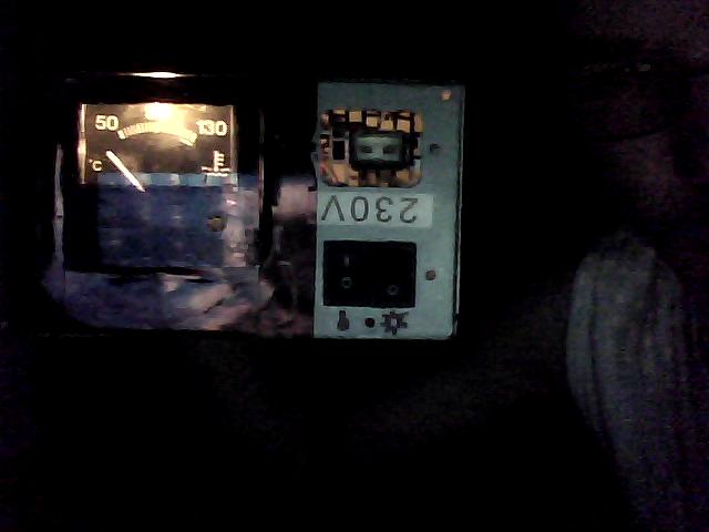

Elkészült az elektromos hőmérőm! Tökéletesen működik is. A műszert egy Fiat-ból bányásztam hozzá termisztorral együtt.
(#) vicsys válasza newman92 hozzászólására (») Feb 23, 2010 /
... és mit mérsz majd vele?
(#) newman92 válasza vicsys hozzászólására (») Feb 23, 2010 /
Azért kell mert a garázsba fűtést kéne készítenem így szükség van rá. A bolti meg nekem drága. A fűtőszálak bemérésére lesz.
Ja, értem! Akkor jó méricskélést!
(#) varttina válasza newman92 hozzászólására (») Feb 24, 2010 /
Ha beépítenél még egy kapcsolót, és a termisztorral párhuzamosan kapcsolható, megfelelően méretezett ellenállást, kiterjeszthetnéd a méréshatárt lefelé akár a minusz fokok tartományába is.

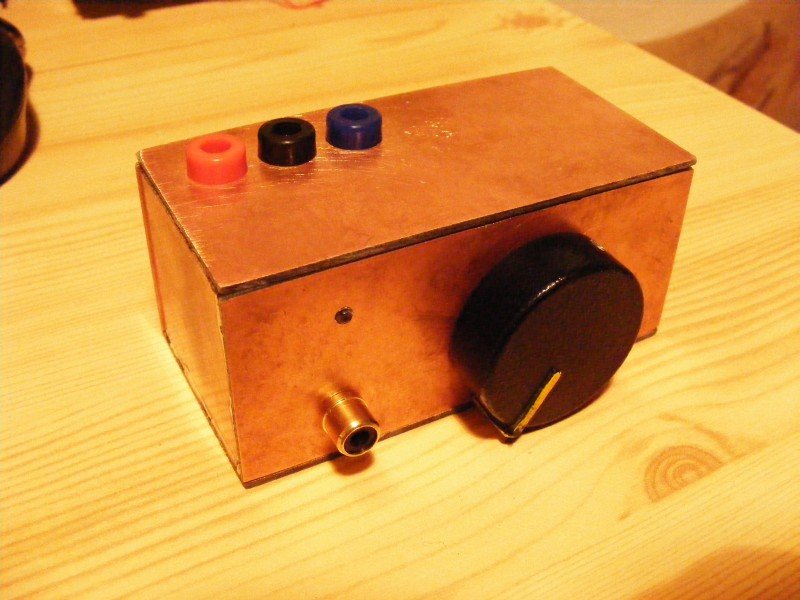

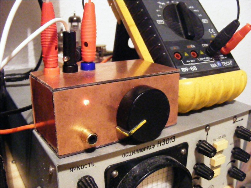

Elkészült a 4040-es IC köré épülő frekvenciaosztóm. A multiméterem csak 300kHz-ig mér, így viszont 8MHz-ig tudok frekvenciát mérni. Az előlapon található RCA csatlakozó hangszóró kimenet.
(#) bankimajki válasza varttina hozzászólására (») Feb 24, 2010 /
Egész pofás kis doboz lett, bár én még valamilyen festékkel átfesteném a panel széleit, akkor szerintem nagyon ütős lenne.
(#) nikolatesla válasza varttina hozzászólására (») Feb 24, 2010 /
Jó lett.

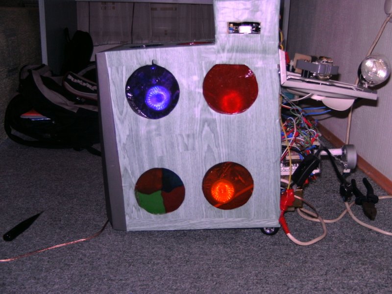

Kész a stroboszkópos discolámpás mélynyomóm

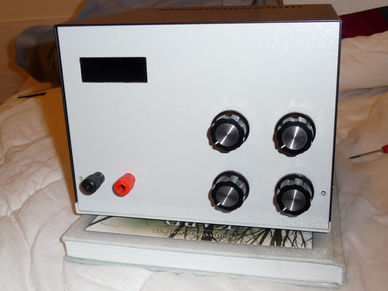

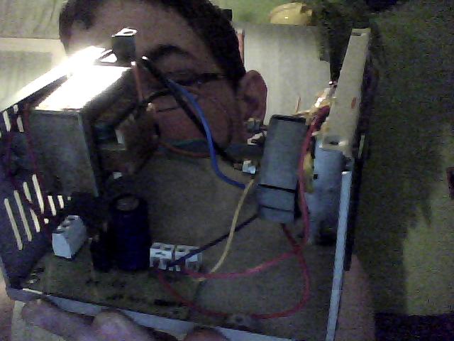

Üdv mindenkinek!
Készülgetek a labortápom dobozával,de igen lassan halad,eddig jutottam ma.Még lesz egy kijelző rajta,kapcsoló,led, ha valakinek lenne javaslata elrendezéssel kapcsolatban,vagy esetleg tanácsa,szívesen veszem.Pl kijelző befogatást még nem tudom hogy oldjam meg,előlapot kellene tervezni....

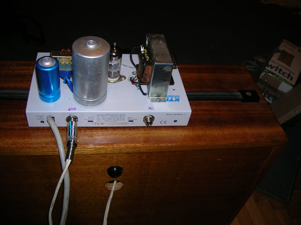

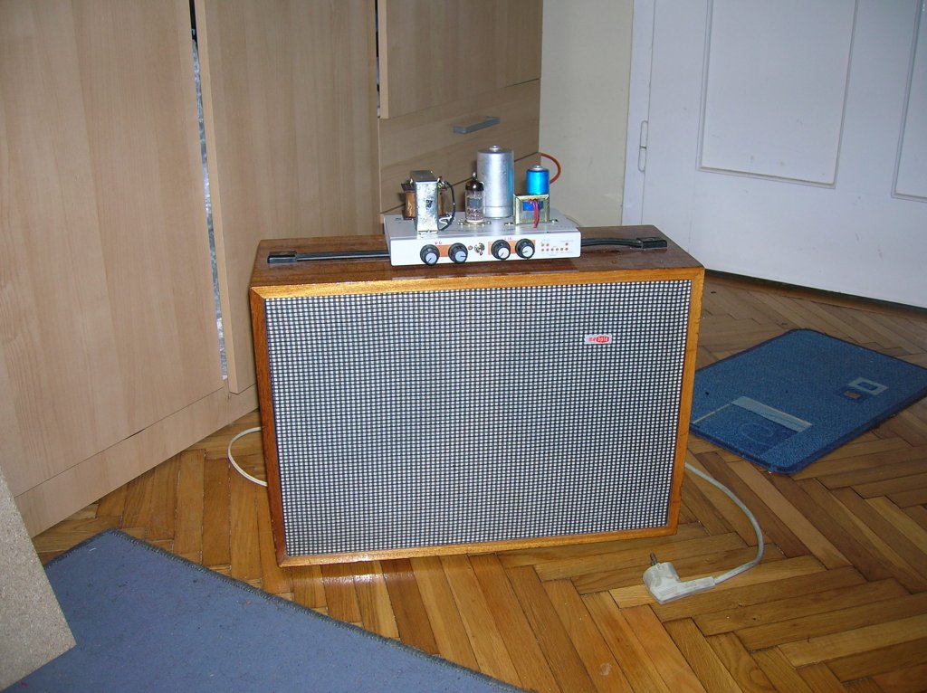

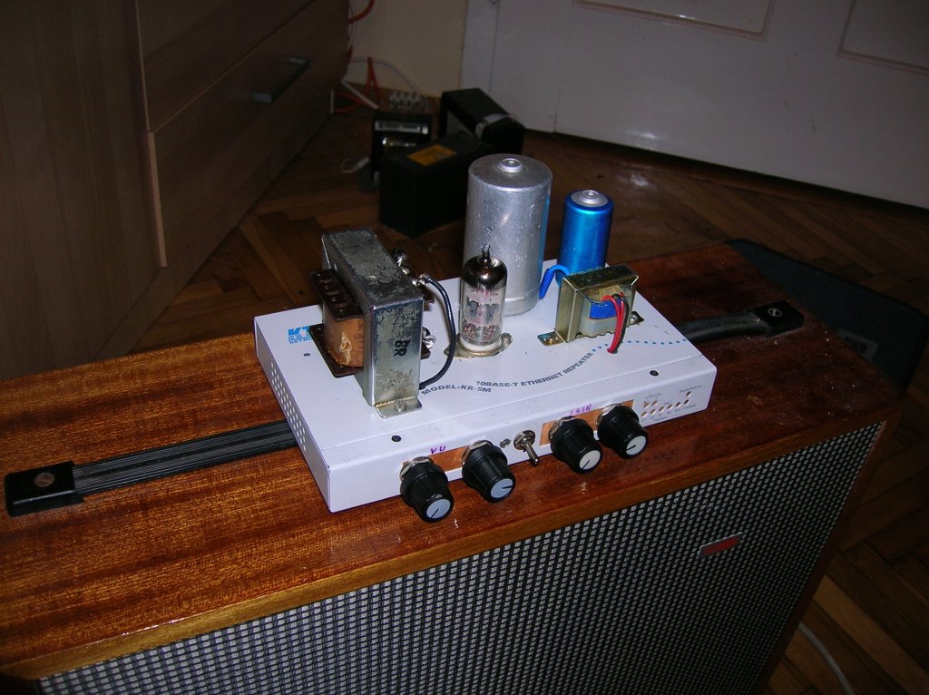

Ezen a héten fejlesztettem tovább a KR-5 Ethernet Repeater házba épített erősítőmet a következőképpen: Nem volt benne előfok. Az egész átalakítás hülyéskedésnek indult. Cső + TDA? ki hallott már ekkora marhaságot? Aztán szépen lassan, a tesztelések során rájöttem, hogy nem is rossz ötlet. Egész jó hangja van a kis erősítőnek. Elkezdtem rajta gőzerővel dolgozni, és a hét közepére kész is lett a KR-5 Ethernet Repeater erősítő V2.0 Hangerejét tekintve elegendő szobai gyakorlásra.
Kezelő szervei a következők:
-Mély hangszín
-Magas Hangszín
-Gain (ezzel szabályozható az érzékenysége az előfoknak és ezzel állítható a torzítás)
-Hangerő
-Overdrive/Clean és Distortion kapcsoló
Alapjáraton az erősítő tisztán szól. A gain feltekerésével lehet Overdrive üzemmódba helyezni. Ha ez nem ad elég torzítást valakinek, akkor a Boost kapcsolót felkapcsolva Distortion-ra változtathatja az erősítő hagnzását. A teszt folyamán ECC82-őt használtam ECC83 hiányában, de ez is tökéletesen megfelelt, csak kevesebb volt a gain.
A hangminták:
-Clean Tiszta üzemmód
-Overdrive Túlvezérelt üzemmód
-Distortion Negatív viszacsatolás LED-ekkel
-Boss MT2 Metalzone Pedál

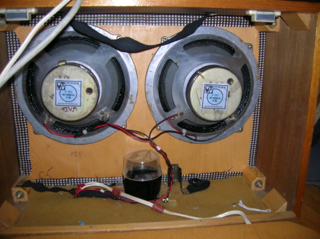

Töltöttem fel róla néhány képet + a hangfaláról, és a Youtube linkeken is lehet látni hogy miből lett milyen.
(#) newman92 válasza varttina hozzászólására (») Feb 24, 2010 /
Köszi a tippet! Ezt kipróbálom.
(#) zoly15 válasza 187BodyGuard hozzászólására (») Feb 24, 2010 /
Hűűűhaaa!
Ez a hangfal gyári?
Nekem ilyen hangszóró párom van, de olyan szinten új hogy csak 40 percet hajtottam (én nyitottam ki a gyári csomit)
Én is fel szeretném használni...
Csak dobozméretek sajna nincsenek
