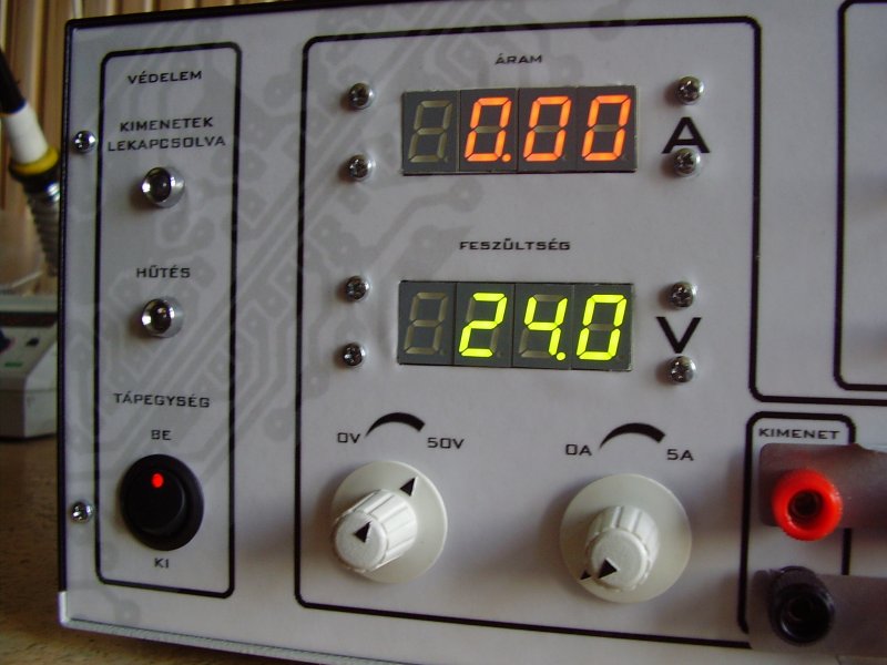

(#) t-dani válasza Lucifer hozzászólására (») Ápr 10, 2010 /
Csak annyit tudnék én is írni, mint newman92: profin néz ki!

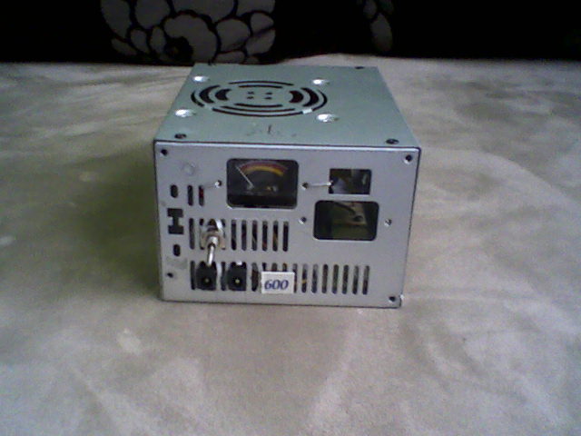

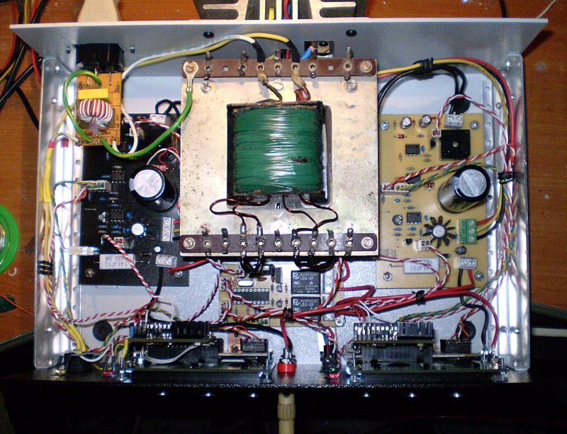

(#) gg630504 válasza lajos1969 hozzászólására (») Ápr 10, 2010 /
Mielőtt teljesen elsárgulnék, megjegyzem: vezetéket közvetlenül NYÁK lapba nem illik forrasztani.
(#) llaci56 válasza gg630504 hozzászólására (») Ápr 10, 2010 /
Ez milyen illemkódexből van?
(#) vicsys válasza llaci56 hozzászólására (») Ápr 10, 2010 /
Gondolom a szerelhetőség miatt van. Szerintem csavaros szorító a nyákba (csoki) és abba befogatva a kábel aminek végére érvéghüvely van krimpelve. (esetleg csatlakozó sor, egymásba dugeszolva)

(#) gg630504 válasza llaci56 hozzászólására (») Ápr 10, 2010 /
"Nem szabad rögzítetten bekötött hálózati csatlakozóvezeték tápvezetőjét és földelővezetőjét közvetlenül egy nyomtatott lap vezetőjéhez forrasztani."
Hálózatit kötelező, a többit illemből: üzembiztosabb.

Nagyon klassz lett a tápod szép! Gratulálok hozzá! Azt írtad, hogy 2x40V és 2x4A az előlapon viszont 5A felirat van. Melyik az igazi?
(#) andras1 válasza vicsys hozzászólására (») Ápr 10, 2010 /
Pont most szívtunk egy 24 csatornás minőségi zenekari pulttal a sorcsatlakozók végett. Az évek során elöregedtek, kontaktosak lettek ( bár szabad szemmel semmi nem látható), de bizonyos viszonyok között komoly problémák léptek fel. A tápfesz nem jutott el minden nyákra megfelelő minőségben, ami a keverő bezajosodását eredményezte. Most minden fixre van forrasztva.Jó is lett. Jó dolog a szerelhetőség, de ha valamilyen eszköz porban, dohányfüstben, hidegben, forróságban dolgozik, ott a fix megoldásnál nincs jobb. Sok professzionális eszközzel dolgozunk, de sajnos ezek a problémák nagyon sokszor előfordulnak. A másik a kitört forrasztások-kisebb részben a rossz konstrukciónak, nagyobb részben a nagy hőmérséklet-különbségeknek ( télen a -10-ben, nyáron a napon a +50 fokban ) és a szállítás közbeni rázkódásnak köszönhetően.
(#) lajos1969 válasza pumoka hozzászólására (») Ápr 10, 2010 /
Az 5A az a biztosítékra vonatkozik.

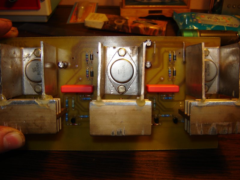

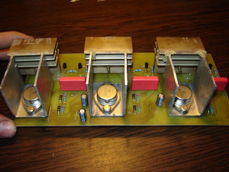

(#) demcar hozzászólása Ápr 10, 2010 /
Üdv mindenkinek!

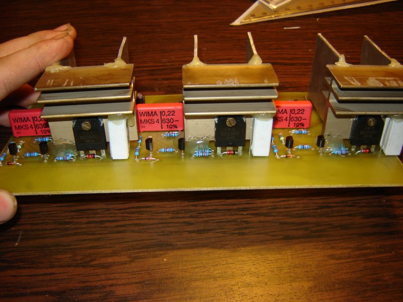

Már a korábbiakban feltüntettem itt a topicban az elkészült elektronikus gyújtásomról a képeket: http://www.hobbielektronika.hu/forum/topic_hsz_601891.html?highligh...601891
És most ez a gyújtás elkészült újból de már úgy hogy egy panelon három gyújtás van, amit egy wartburg motorhoz terveztem. A kapcsolás ismét sikert aratott mert tökéletesen működik.
Felteszek pár képet a gyújtásról hogy ez a verzió hogy is néz ki.

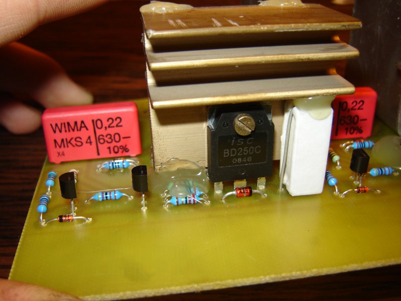

(#) nagy hoho válasza demcar hozzászólására (») Ápr 10, 2010 /
Gondolom a hűtőbordák melegedni fognak , kérdés a ragasztó fogja bírni? Ilyen rögzítést még nem láttam elektronikában de nem is javasolt. Amúgy jól néz ki.
(#) demcar válasza nagy hoho hozzászólására (») Ápr 10, 2010 /
Hát hogy megmondja a tutit ezek a hűtőbordák (értve a SOT-93 és a TO-3 tokozású tranzisztorra) már túl is vannak méretezve tehát arra semmi esély hogy "felfőjenek" a hűtőbordák. (tapasztalatból mondom, a legelső gyújtáshoz képest terveztem erre a hűtőbordát, és azon még kisebb bordák is voltak, tehát ez tuti nemfog túlhevülni!)
Hát a rögzitéssel kapcsolatban: szerintem tökéletes és egyszerű megoldás egyben, tartós és olcsó is, lehet hogy esztétikailag nem a legjobb de nekem megfelel.
Régebben egy csónak motorban tönkre ment a gyújtó trafó és egy kis méretű Wartburg trafót tettünk bele. Illetve kettőt mert két hengeres volt. Mértük az áram felvételt és az 7 Amper volt. Ebből gondoltam, hogy melegedni fog.

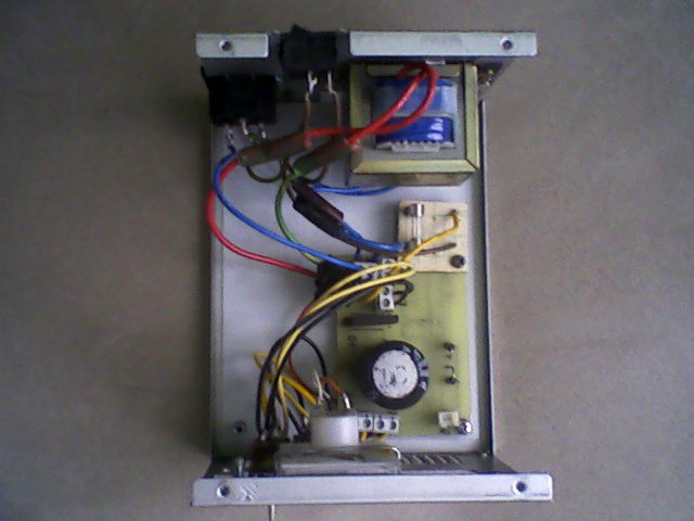

(#) Erick hozzászólása Ápr 11, 2010 /
Hellóztok!

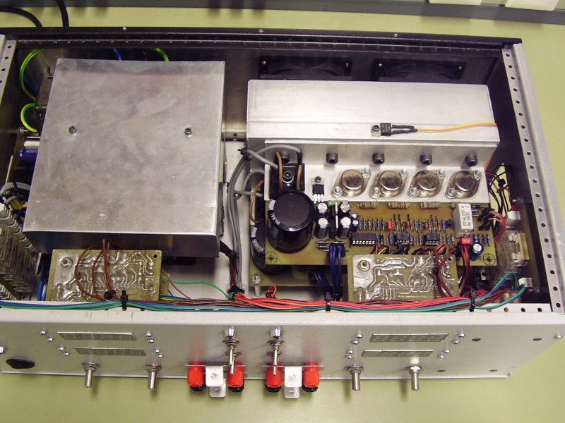

Szeretném bemutatni művünket,melyet osztálytársammal ketten készítettünk az Országos Elektronikai Konsturktőr versenyre. Ez egy labortápegység, mely Alkotó tervei alapján készült, a kapcsolás itt az oldalon a "Labortápegység készítése" topicban megtalálható. Az elkészítés során igénybevett elméleti segítségnyújtást köszönöm Köbzoli és Alkotó kollégának, valamint Alkotónak köszönet a kapcsolás és nyáktervek közzétételéért. A versenyen 5. helyezést értünk el ezzel a készülékkel. Íme pár kép:
(#) CIROKL válasza Erick hozzászólására (») Ápr 11, 2010 /
Szépen összehozott mű ! gratulálok hozzá , és az elért eredményhez is .De mi lett akkor az első helyezett?
