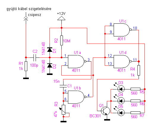

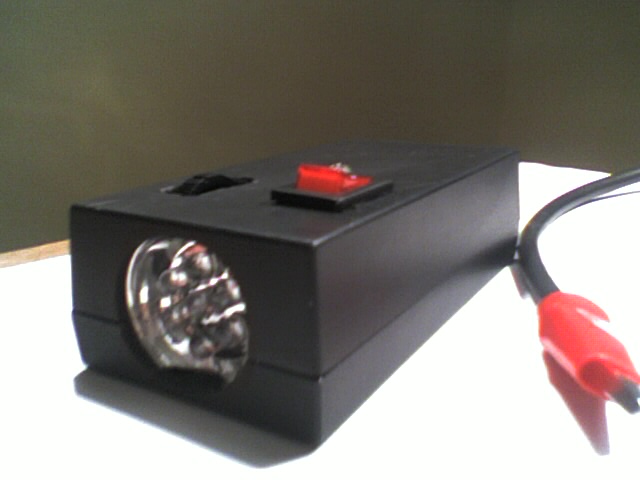

(#) BZoli94 hozzászólása Máj 5, 2010 /
Sziasztok! Egy LED-es stroboszkópot építettem. Mutatok pár képet. Itt van még több is. Üdv! Milyen lett?
(#) Medve válasza BZoli94 hozzászólására (») Máj 6, 2010 /
Nagyon korrekt...a potit beskáláztad? Hogyan hitelesítetted? Vagy az csak a világitás "hosszát" állítja?

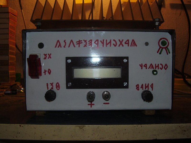

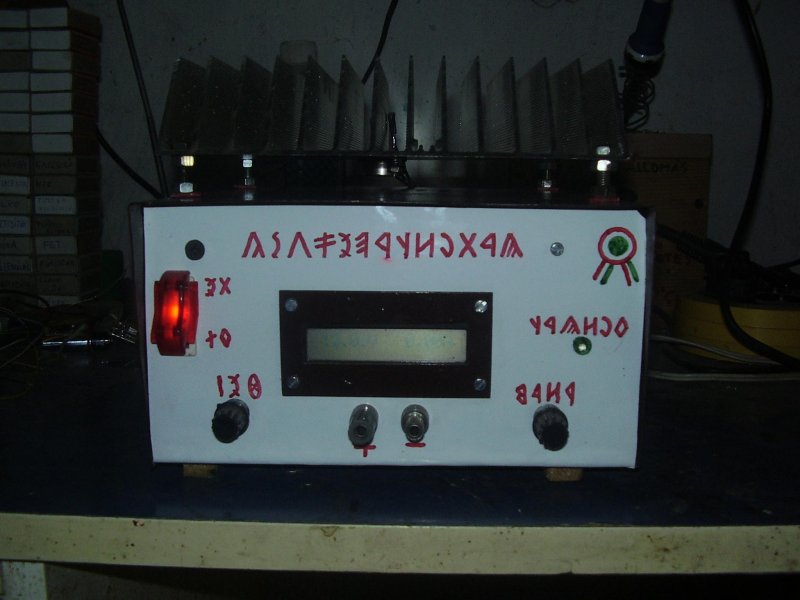

(#) AMD hozzászólása Máj 6, 2010 /
Elkészült a labortápom. 1 éven keresztül építgettem. Nem úgy sikerült ahogy elterveztem, de nekem tetszik.
(#) Electricboy válasza AMD hozzászólására (») Máj 6, 2010 /
Üdv! Nekem nagyon tetszik láttam már sok előlapot de rovásírásosat még sosem! A kijelző feszt és áramot egyszerre írja ki vagy át lehet váltani a második képen látszik valami de nem jól kivehető.
Grat hozzá!
(#) slogan válasza AMD hozzászólására (») Máj 6, 2010 /
Jó lett az előlap ,mivel tervezted ?
(#) Attila86 válasza AMD hozzászólására (») Máj 6, 2010 /
A sok identitás-zavaros "power supply" és hasonló feliratok után végre valami üdítő színfolt. Nyomtatni is lehetett volna az előlapot egyébként.
(#) Doncso válasza Attila86 hozzászólására (») Máj 6, 2010 /
Érdekes a feliratok mellett a magyar kokárda, de azért nem rossz.
AMD- belsőről kapunk képet?
(#) gg630504 válasza Doncso hozzászólására (») Máj 6, 2010 /
Valóban, ha jobbról balra van az írás, akkor a kokárdát is kívülről befelé kell olvasni?
Mindenesetre fejszabadító ötlet, gratulálok!
Köszönöm a dicsérő szavakat! A kijelzőn egyszerre jelenik meg a feszültség és az áramerősség. Eredetileg úgy terveztem, hogy kinyomtatom az előlapot magyar feliratokkal, de kevés tinta miatt csíkolt így csak egy sima fehér matricát ragasztottam rá. Úgy volt, hogy nem lesz rajta felirat de aztán jött egy ötlet, hogy feliratozom rovásírással. Az előlapon a jobb felső sarokban a lemezen van egy lyuk, beindította a fantáziámat. Rajzoltam rá egy kokárdát. Belülről nem lett túl fényes, és nem szeretném szétbontani egy képért. Ha nem baj.
(#) BZoli94 válasza Medve hozzászólására (») Máj 6, 2010 /
Szia! Kösz! A potméterrel a LED felvillanásának a hosszát állítom be, persze keretek között... A kapcsolásért köszönet watt mesternek! Üdv!

(#) BZoli94 válasza Roy Jones hozzászólására (») Máj 6, 2010 /
Szia! A hozzászólásomban ott a kapcsolás. Én annyit változtattam, hogy a tranzisztornak én BC639-et raktam, hogy nagyobb/több LED kapcsolgatását bírja, és még nekem 9Vos elem hajtja. Ja és a LEDek ellenállását is átszámoltam. Bővebben. Egyébként innen van a kapcsolás watt mellékelte. Üdv! Neked is gyújtáshoz kell?

(#) joko1313 válasza AMD hozzászólására (») Máj 6, 2010 /
Nagyon brutál!
A kijelzo lelke egy atmega8+LCD?
(#) AMD válasza joko1313 hozzászólására (») Máj 6, 2010 /
Igen.
(#) MolnarG válasza AMD hozzászólására (») Máj 6, 2010 /
Az szép, hogy tudsz rovásírással írni, de akkor legalább magyar kokárdát pingálhattál volna oda. Mellesleg funkcionálisan nem látom sok értelmét, hogy rovásírással van feliratozva... esetleg ha valaki más is használni szeretné, nem biztos, hogy elsőre a jó potmétert találja meg áram/fesz és kész is a baj.
Tegyél fel képet inkább a belsejéről, az többet mond!

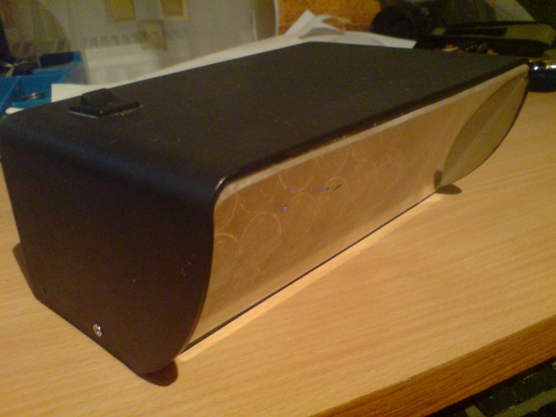

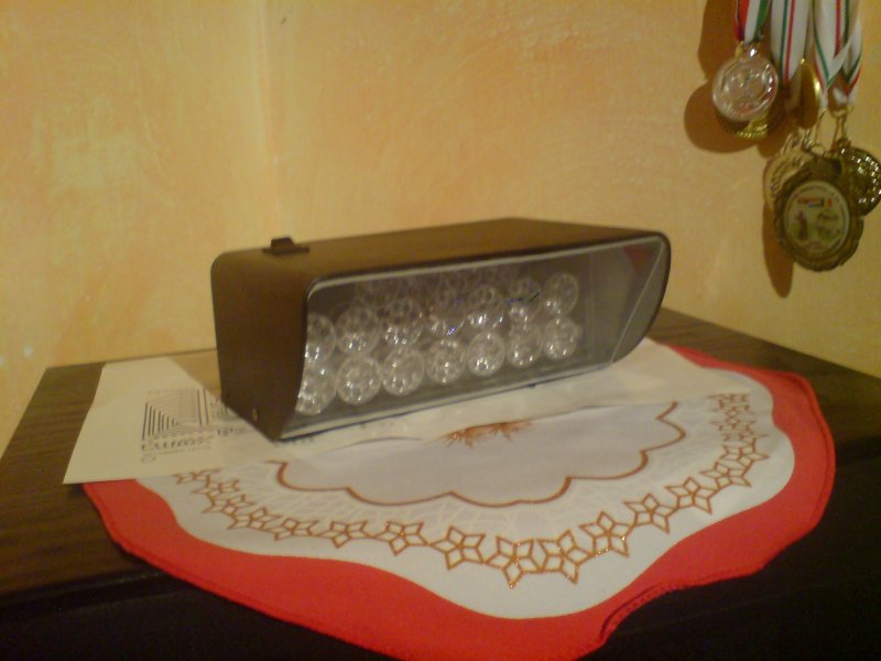

(#) Roy Jones hozzászólása Máj 6, 2010 / 1
Elkészültem én is a led stroboszkópommal.
180 darab leddel rendelkezik, és egy NE555-ös ic a lelke,meg persze a teljesítmény tranyó.
Egy UV pénzvizsgáló dobozába építettem,melynek plexi előlapja van.Még nincs teljesen kész,a plexi lapot is szépen rögzítenem kell,mert még csak bele van szorítva.
(#) zenetom válasza Roy Jones hozzászólására (») Máj 6, 2010 /
Gratula!
Brutális fénye lehet
Ha lehet videót, vagy képet működés közben..
