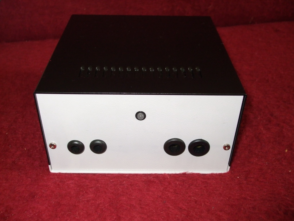

(#) zoz11 hozzászólása Máj 9, 2010 /

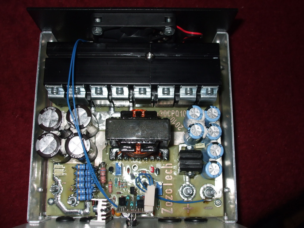

Én az elmúlt napokban ezzel a kis töltés vezérlővel készültem el. Ami egy 60V-os napelem rendszerből kapja a tápot, és nagy kapacitású savas akksikat töltöget, mind ezt full automatikusan teszi. Természetesen kapcsoló üzemű technikával dolgozik. Max 65A leadására lett tervezve, de csak 47A-ig tudtam terhelni, mivel már nem volt mivel, és szépen tette a dolgát, átlagosan 50fok körül áll be a hőmérséklete. Ma délután fog bekerülni a rendszerbe, eddig csak labortápról lett hajtva.
És a képek
(#) aderka válasza zoz11 hozzászólására (») Máj 9, 2010 /
Jól néz ki ügyes munka!

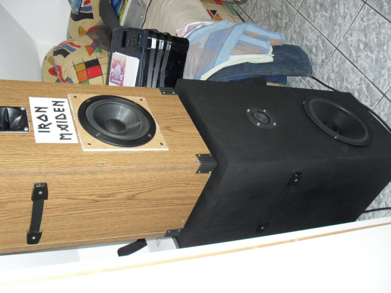

(#) radocziandras hozzászólása Máj 9, 2010 /

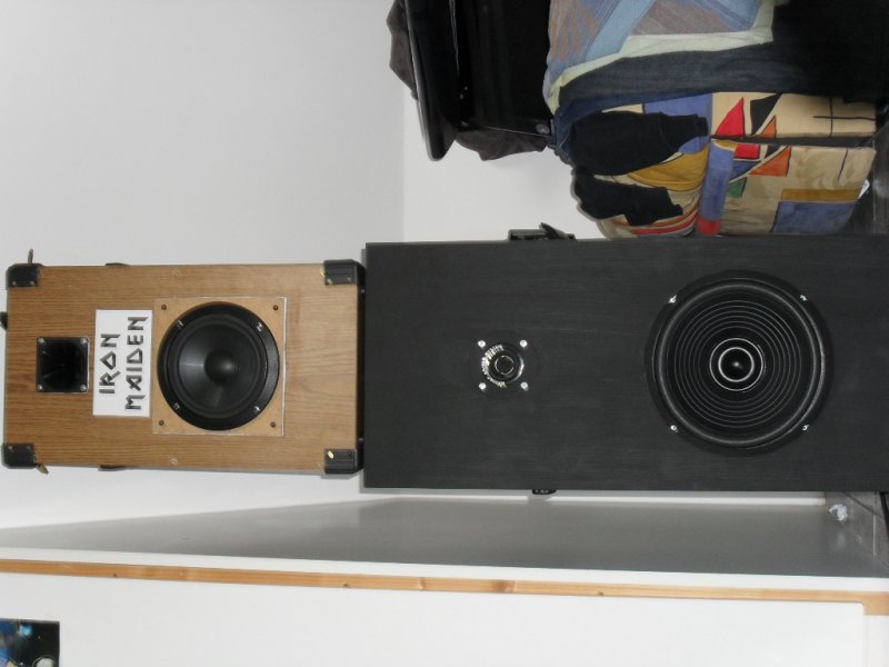

Én ezzel a hangfallal jelentkezem.Az alsó fekete koporsóról van szó. A festés nem 100%-os.Jobban szól, mint vártam, bár kissé kevés a magas, de ezt egy equalizerrel lehet javítani.Kicsit könnyű lett a kicsike, csak 25 kiló lett.

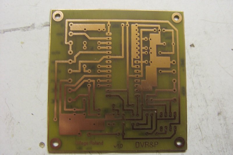

(#) roland8lsm hozzászólása Máj 9, 2010 /

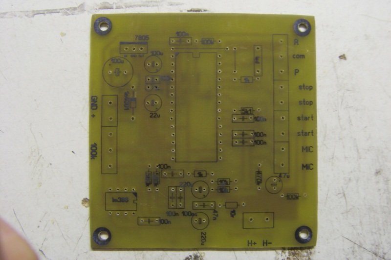

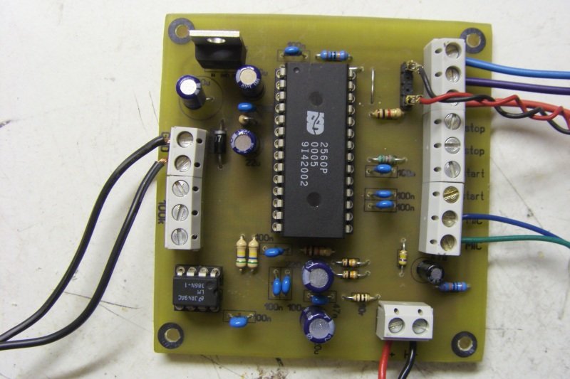

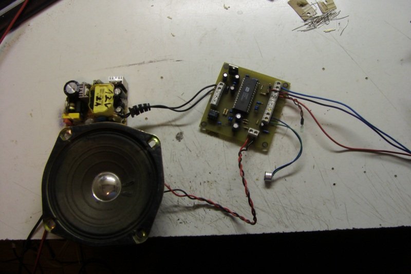

Sziasztok! Nemrég készültem el ezzel a 60mp-s hangrögzítővel. Ennek az oldalnak a leírása alapján: Bővebben: Link

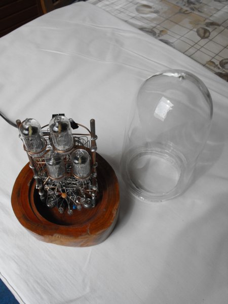

(#) tiborati hozzászólása Máj 9, 2010 /

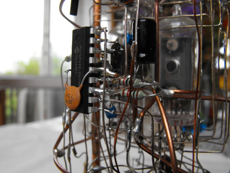

Már régebben elkészült, de fotók csak most lettek róla.
Ilyen az mikor az embernek elfogy a nyákja....
(#) bankimajki válasza tiborati hozzászólására (») Máj 9, 2010 /
Ehhez nem is kell nyák. Ez így jó ahogy van. Gratulálok. Működös közbeni kép is van? Mert én arra is kíváncsi lennék.
(#) titi válasza tiborati hozzászólására (») Máj 9, 2010 /
Én is megnézném működés közben!
Nagyon ötletes és tényleg jól néz ki! Jó kis meló lehetett!
(#) erdgab válasza tiborati hozzászólására (») Máj 9, 2010 /
Dobtam egy hátast + 1 hidat,én még ilyet nem láttam!
Baromi jó és ügyes,"pihent agyú" munka.Most kimegyek a műhelybe és az összes holmimat kivágom a szemétdombra.
(#) andras1 válasza tiborati hozzászólására (») Máj 9, 2010 /
Ez mindent visz! Gratulálok.
(#) zolika60 válasza tiborati hozzászólására (») Máj 9, 2010 /
Igazi műalkotás. Gratulálok hozzá. Szép lehet működés közben.
(#) zoly15 válasza tiborati hozzászólására (») Máj 9, 2010 /
Azt a huncut
Ez nagyon fain-os lett!
(#) vicsys válasza tiborati hozzászólására (») Máj 9, 2010 /
Nagyon szép! Hol lehet ilyen üvegbúrát venni?
(#) Collector válasza vicsys hozzászólására (») Máj 9, 2010 /
Ez engem is érdekelne (bár tudok, de azoknak az ára elég magas).
(#) Attila86 válasza tiborati hozzászólására (») Máj 9, 2010 /
Innovációból ötös!

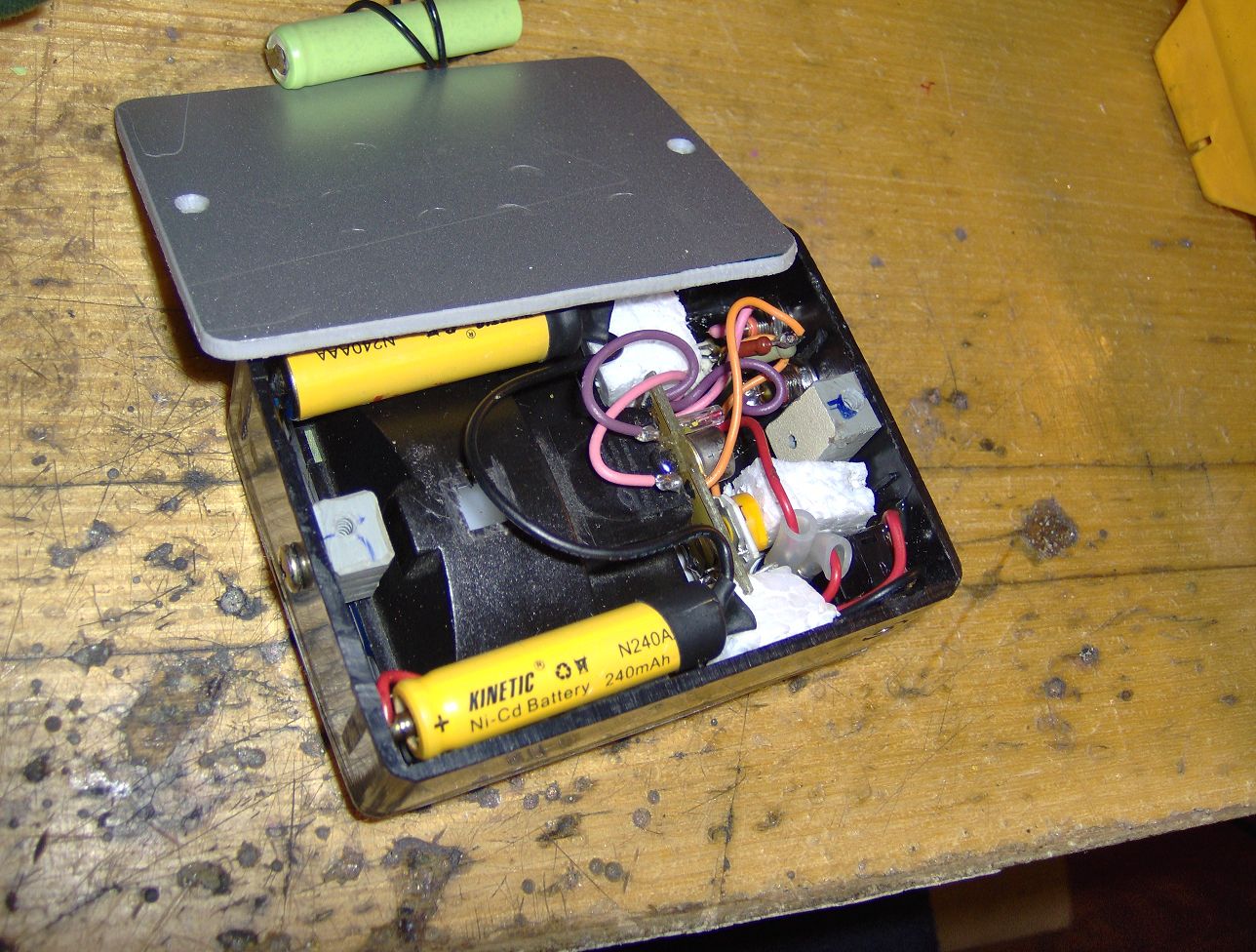

(#) zoly15 hozzászólása Máj 9, 2010 /
Én is építgettem a hét folyamán apróságokat.

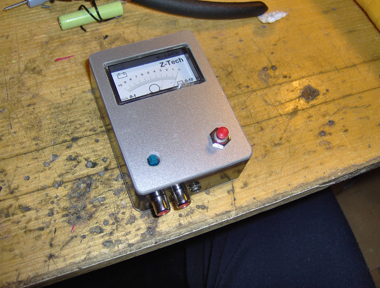

Első egy ohm mérő. Ami tud 0-10R ig egyik állásban.
A másik állásban tud 0-1R-ig mérni.

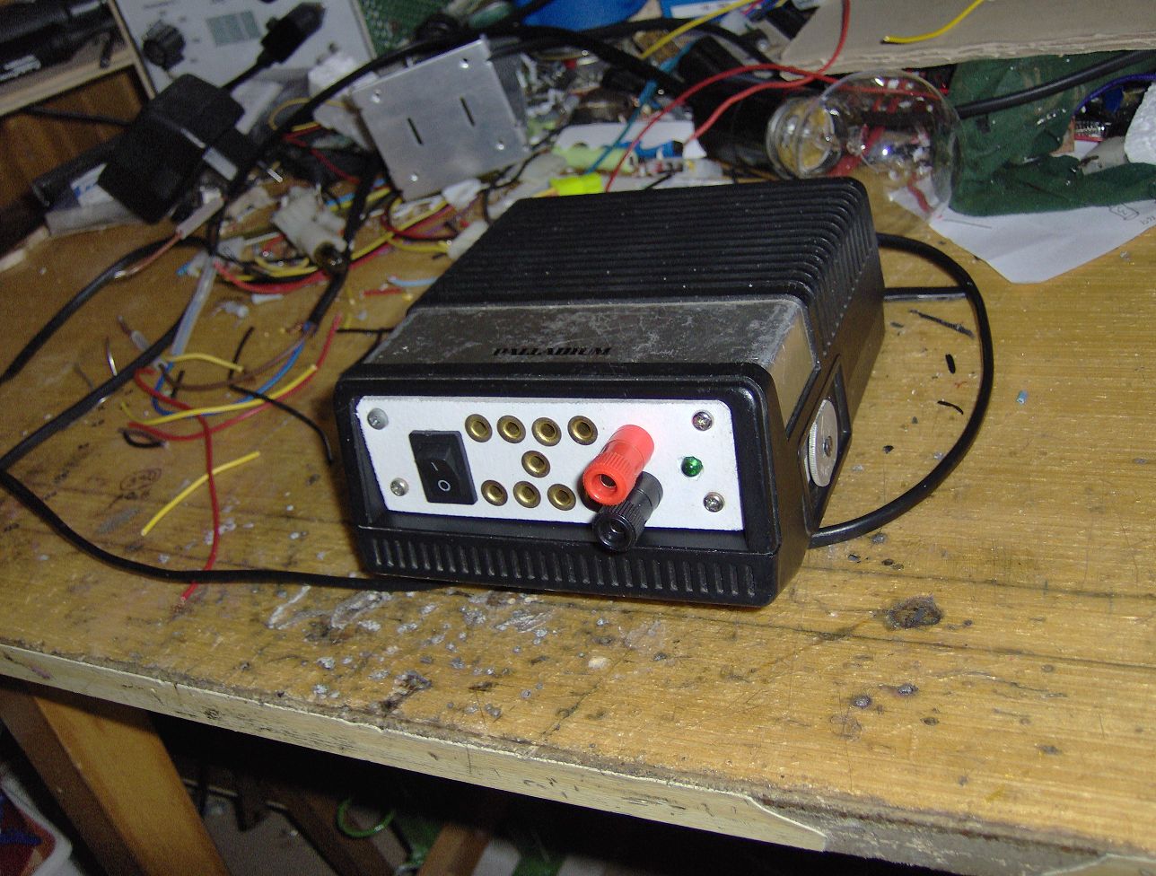

A második alkotás egy NI-CD akkuk töltésére alkalma áram generátoros akku töltő.
Több fokozatban tud áramot szolgáltatni.
Fokozat kapcsolóm nem volt, így csőszegecsekkel oldottam meg. Igaz még a kábelt meg kell hozzá csinálnom, de az nem nagy valami

(#) klemo86 válasza vicsys hozzászólására (») Máj 9, 2010 /
Szerintem egy régi udvari lámpa lehetett, nagyon hasonlít rá Az a porcelán aljzatos… Szavakat se lehet rá találni, nagyon jó cucc!
(#) Doncso válasza zoly15 hozzászólására (») Máj 9, 2010 /
Zolykám, amindenit, az akkutöltő is tetszik, de a mohm mérő nagyon puska, gratulálok hozzá, jó nézni ahogy fejlődsz, egyre igényesebb dobozolások, illetve hasznos eszközök tekintetében. A legjobb a Z-tech. . Csak így tovább!
(#) zoly15 válasza Doncso hozzászólására (») Máj 9, 2010 /
Hali papa!
De mi is az a "puska"? Az lenne hogy "mellé lőttem"?
Az idők folyamán kialakult az a Z-tech
Te mostanában nem építgetsz?
A dobozolás: Ha elmondom hogy az ohm mérő doboza miből van, sírva fogsz rajtam nevetni.
De hát ez ingyé volt. Szóval a fekete "keret" mint oldal, az egy gagyi kínai hangfal pár ennek az elejét kivágtam pákával (kiolvasztottam). Aztán egy LCD TV hátlapjából vágtam rá elő és hátlapot.

(#) tiborati válasza klemo86 hozzászólására (») Máj 9, 2010 /
Nyerő a tipped Véletlenül kaptam egy ismerőstől, már régóta tervezgettem valami hasonlót építeni.
Vásárolni csak gömb formát lehetett, de az nem valami szép.
Próbálok videót készíteni, ha lesz linkelek.
(#) klemo86 válasza tiborati hozzászólására (») Máj 9, 2010 /
Várjuk (ahogy olvastam, nem csak én)
Nyerő lehetne még a fütyülős barack üvege is. Kicsit nagyobb kihívás mint ez , de meg lehet csinálni.

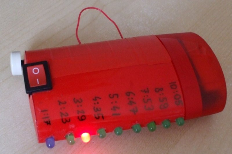

(#) (Felhasználó 51715) hozzászólása Máj 9, 2010 /

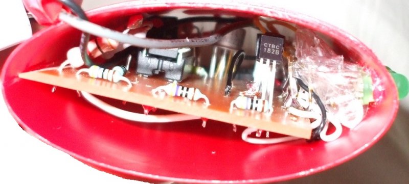

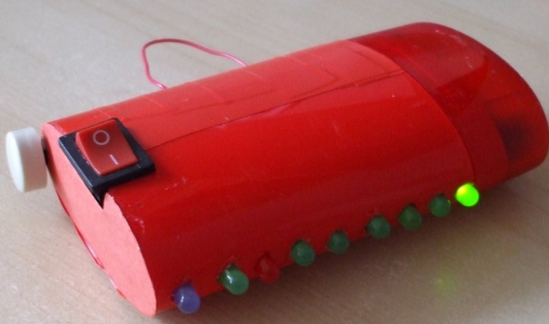

Én ezt a "lágytojás timer-t" építettem, mert az az egyik kedvencem, és sosem sikerült eltalálnom a helyes főzési időt. Az áramkör egy egyszerű számláló(4017 IC-ből), amit 10 percre állítottam be, a piros LED a víz felforrását jelzi, a kék elalvása pedig a lágytojás elkészültét(személyes mérés alapján).
A nyomógomb a reset, a 9V elemet a kupakba tettem. Sajnos nem készítettem képet a nyákról "dobozolás" előtt, de azért a lényeg látszik.
Üdv,
Miphee
(#) vicsys válasza (Felhasználó 51715) hozzászólására (») Máj 9, 2010 /
Jópofa. Hangot is hallat?

Kicsit rövid, kicsit sötét de az enyém.Bővebben: Link
(#) klemo86 válasza (Felhasználó 51715) hozzászólására (») Máj 9, 2010 /
Dezodoros doboz, mégjobb Csak nekem nem jutnak ilyen "beteg", de zseniális ötletek az eszembe? (vagy csak nem tudok mit beléjük építeni?)
