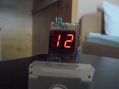

(#) hackerfish hozzászólása Jún 22, 2010 /
Én ezeket építettem.
Ma lettem kész a két digites led kijelzőmmel. LPT-re van csatlakoztatva, és egy Visual Basic programmal számokat, és szöveget tudok rá kiírni.

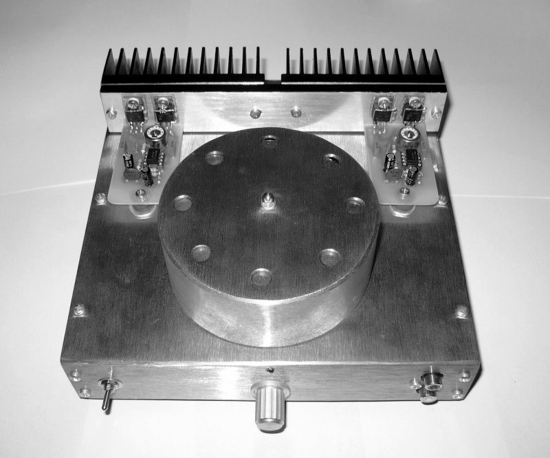

Ma kész lett a kis VF3 -as erősítőm amit már olyan félkész álapotban mutattam Bővebben: Link
Valóban szépen szól , egyszerű és nagyszerű kis vég .

(#) Kovidivi válasza hackerfish hozzászólására (») Jún 22, 2010 /
Tök jó lett, ötletes!
(#) gerry válasza hackerfish hozzászólására (») Jún 22, 2010 /
Ügyes! Grat!
(#) Müszi válasza CIROKL hozzászólására (») Jún 22, 2010 /
Szép darab lett, ahogy Tőled megszokhattuk :kalap:

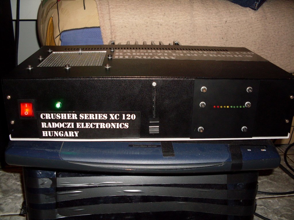

Én is egy végfokkal jelentkezem.A kapcsolások mközt lévő darlingtonos végerősítőt építettem meg.Elég oroszos lett, csúnya is ,nehéz is(10kg ), de legalább működik és üzembiztos.A tesztidőszakban, volt, hogy 3 napon keresztül csörömpölt.Tovább nem bírt, mert elfogyott a gépről a zene. Se a hűtés, se a doboz merevítése, se a pufferelkó (összesen 33600 mikrofarád ) nem lett elhanyagolva.
(#) zolee1209 válasza radocziandras hozzászólására (») Jún 22, 2010 /
Jól néz ki, és tetszik a military betűkészlet! Belseje?
(#) radocziandras válasza zolee1209 hozzászólására (») Jún 22, 2010 /

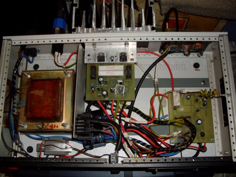

Le van fényképezve az is, csak nem tudtam feltenni, mert én okos 7 megapixelben fényképeztem.Most mikor újrafényképeztem, (1 megapixellel) nem volt bent csavarhúzó.

(#) radocziandras válasza radocziandras hozzászólására (») Jún 22, 2010 /
Itt van a kép, gyorsan felraktam a gimp-et.Frankó kábeldzsungel keletkezett.

(#) klemo86 válasza radocziandras hozzászólására (») Jún 23, 2010 /
Nem lett ez ronda, nekem a fele angol-fele magyar feliratozás nem tetszik, illetve egy brutális angol mondattani hiba (a hátulján). Az egész magyarul jól állna neki

(#) Abukodonozo válasza radocziandras hozzászólására (») Jún 23, 2010 /
Nagyon pofás lett, ügyes vagy!
(#) Abukodonozo válasza klemo86 hozzászólására (») Jún 23, 2010 /
''Do not short circuit!''
Lehet, hogy a ''Do not short out!'' helyesebb lett volna; ügyes vagy, hogy észrevetted!
(#) klemo86 válasza Abukodonozo hozzászólására (») Jún 23, 2010 /
Csak annyi bajom van vele, hogy nem "rövidre zárogatni" szokás… Nagyon jól mutatna magyarul, az jobban illene ehhez a géphez, de így is tetszik, a hátulját úgyse sűrűn nézegetik Én is nemsokára jelentkezem egy vívmánnyal, az oroszos lesz, de szándékosan
(#) Abukodonozo válasza klemo86 hozzászólására (») Jún 23, 2010 / 1
Várjuk!

(#) (Felhasználó 4577) válasza radocziandras hozzászólására (») Jún 23, 2010 /
A végfokod még nincs kész.
A BC639 eléggé melegszik, de nem kell hűteni.
A két tranzisztort a bal alsó sarokban, ha jól emlékszek BC556 ami differenciálerősítő két tranzisztora, össze kell rögzíteni (nem ragasztani, az nem vezeti a hőt!). Én úgy oldottam meg, hogy kentem mindkettőre hővezető pasztát és műanyag gyors szorítóval összeszorítottam, bár ezt a cikkben nem írtam. A lényeg, hogy ugyan olyan hőmérsékletűek legyenek és lehetőleg ugyan olyan erősítésűek.
Vigyázz nehogy összeroppanjon a másik tranzisztor a két végtranzisztor közt. Én hajtottam alu lemezből egy fület és azt szorítottam rá, így összeroppanás helyett elhajlott az 1mm-es lemez.
(#) radocziandras válasza klemo86 hozzászólására (») Jún 23, 2010 /
Azért csináltam így, mert hirtelen mindenki a legnahgyobb szöveget nézi, rájön, hogy magyar, és utána már nem csodálkozik rajta. Egyébként ha a crusher series-t nézed, akkor az olyan trademark féle...mint a pentium az intelen belül.A hátsó matricákat meg cserélni akartam, megsérültek felrakáskor, azok voltak az elsők.
