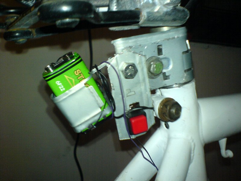

(#) PH-User hozzászólása Aug 25, 2010 /
Ismét alkottam, most egy kerékpár világítást 2 LED-ből.
9V-ról megy a két LED, sorba van kötve 100Ohm-os előtét ellenállásal. Így 26mA az áramfelvétel.
Mellékelek két képet is!
Milyen lett?
(#) zenetom válasza PH-User hozzászólására (») Aug 25, 2010 /
Ilyet anno én is csináltam, csak gombelemmel.
(#) radocziandras válasza PH-User hozzászólására (») Aug 25, 2010 /
Állítólag az ilyet nem szeretik a rendőrök.Én meg nem tudom, nem állítanak meg miatta biztos, mert nekem nincs is.
(#) PH-User válasza radocziandras hozzászólására (») Aug 25, 2010 /
Nem nekem kellett, haveromnak csináltam, azt mondta, hogy a zsaruknak különösebb problémájuk nincs vele, csak legyen mellé normális világítás is.
köbzoli Low budget produkció, ha kicsit megtoldotta volna az összeget, akkor nyeregcsőre csúszó téma lett volna.

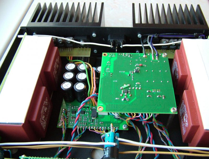

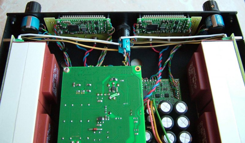

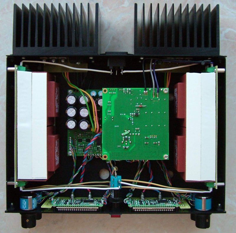

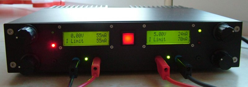

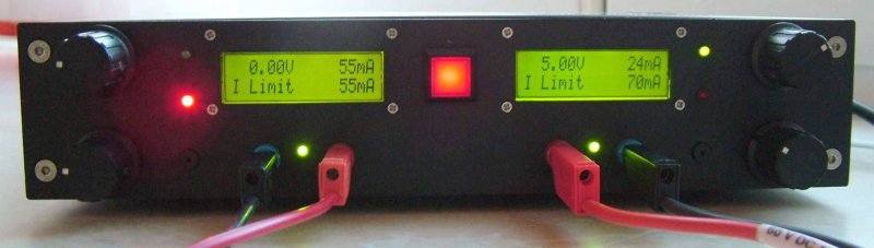

(#) szücsien hozzászólása Aug 28, 2010 /

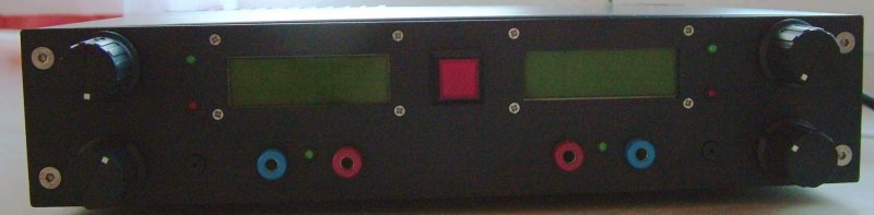

Nemrég elkészült a labortápegységem. 2x30V kimeneti feszültség 2A maximális terhelhetőség.
(#) szücsien válasza szücsien hozzászólására (») Aug 28, 2010 /
És még két kép.
(#) vicsys válasza szücsien hozzászólására (») Aug 28, 2010 /
Azannya! Szép munka! :kalap:
(#) Abukodonozo válasza szücsien hozzászólására (») Aug 28, 2010 /
Azta, ez gyári minőség, kérem! Gyönyörűséges! :wow1: :wow2:
(#) Ballage válasza szücsien hozzászólására (») Aug 28, 2010 /
Le a kalappal! A nyákok milyen módon készültek? És milyen kapcsolás alapján?
Üdv,
Ballage
(#) szücsien válasza vicsys hozzászólására (») Aug 28, 2010 /
Elég sok munka volt vele, de megérte.
(#) klemo86 válasza szücsien hozzászólására (») Aug 28, 2010 /
Ki hiszi ezt el? Biztos valami méregdrága márkás cucc, csak lefújta ez elejét Ha tényleg házi, akkor én is emelem kalapom
(#) szücsien válasza Ballage hozzászólására (») Aug 28, 2010 /
A nyákok egy része gyártatva lett. A többi fotózásos.
A kapcsolás alapja egy national semiconductor applicaton note-ból való. Ami egy kicsit átalakult.
(#) nagy hoho válasza szücsien hozzászólására (») Aug 28, 2010 /
Már régen szólaltam meg táp ügyben, mert nem volt miért.
De ez a táp tetszik, van hűtés bőven, nincs kábel rengeteg, helipotos a szabályzás. Tetszenek a kijelzők, kívül- belül gondos munka. Látszik a hozzáértés és a szakszerűség. Talán néhány betű elférne az előlapon.
(#) szücsien válasza nagy hoho hozzászólására (») Aug 28, 2010 /
Én is gondoltam a feliratozásra. Szitázni szerettem volna, de házilag nehéz megcsinálni, csináltatni meg drága. Használni nagyrészt én fogom, így nekem megfelel.
