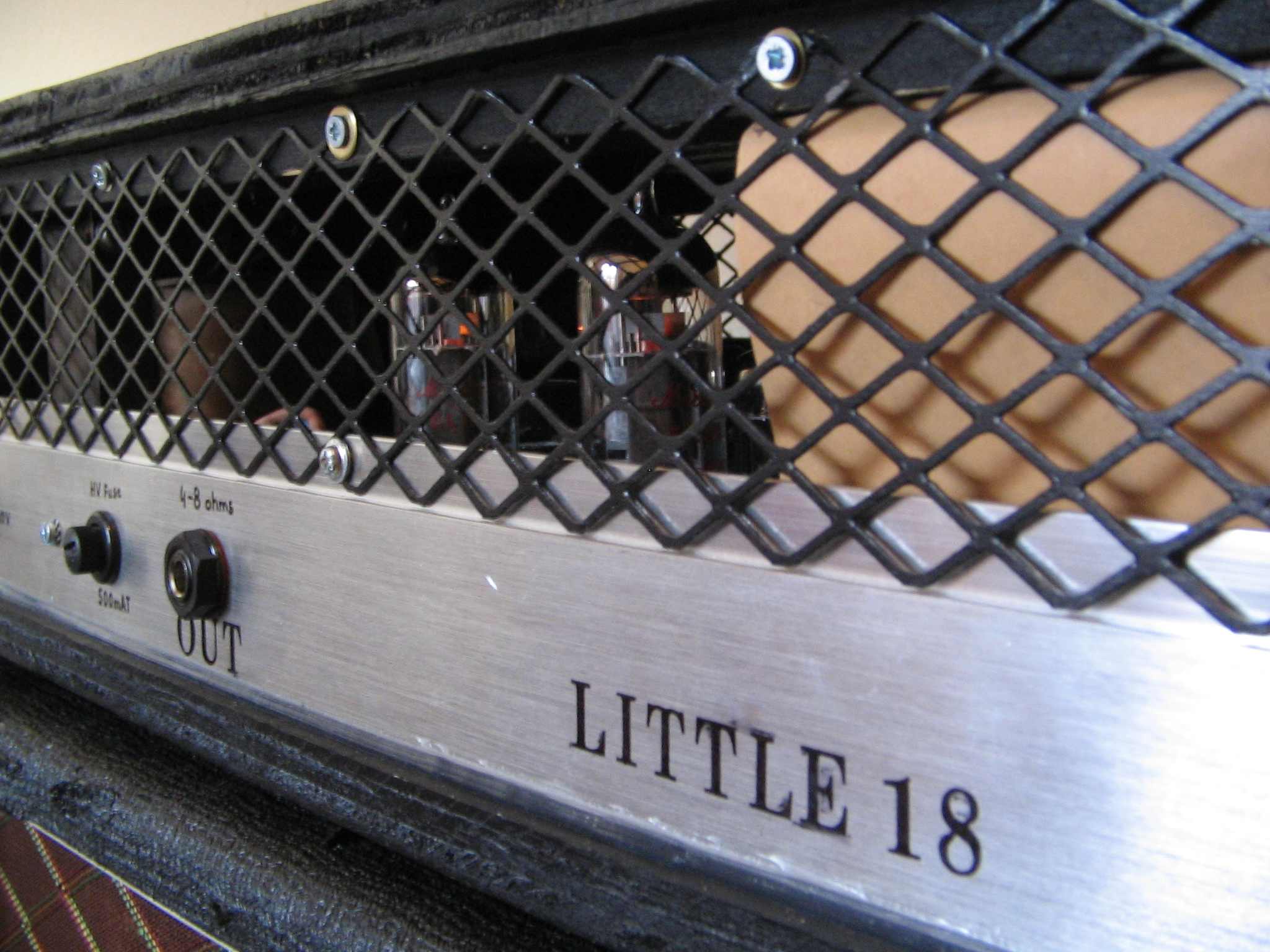

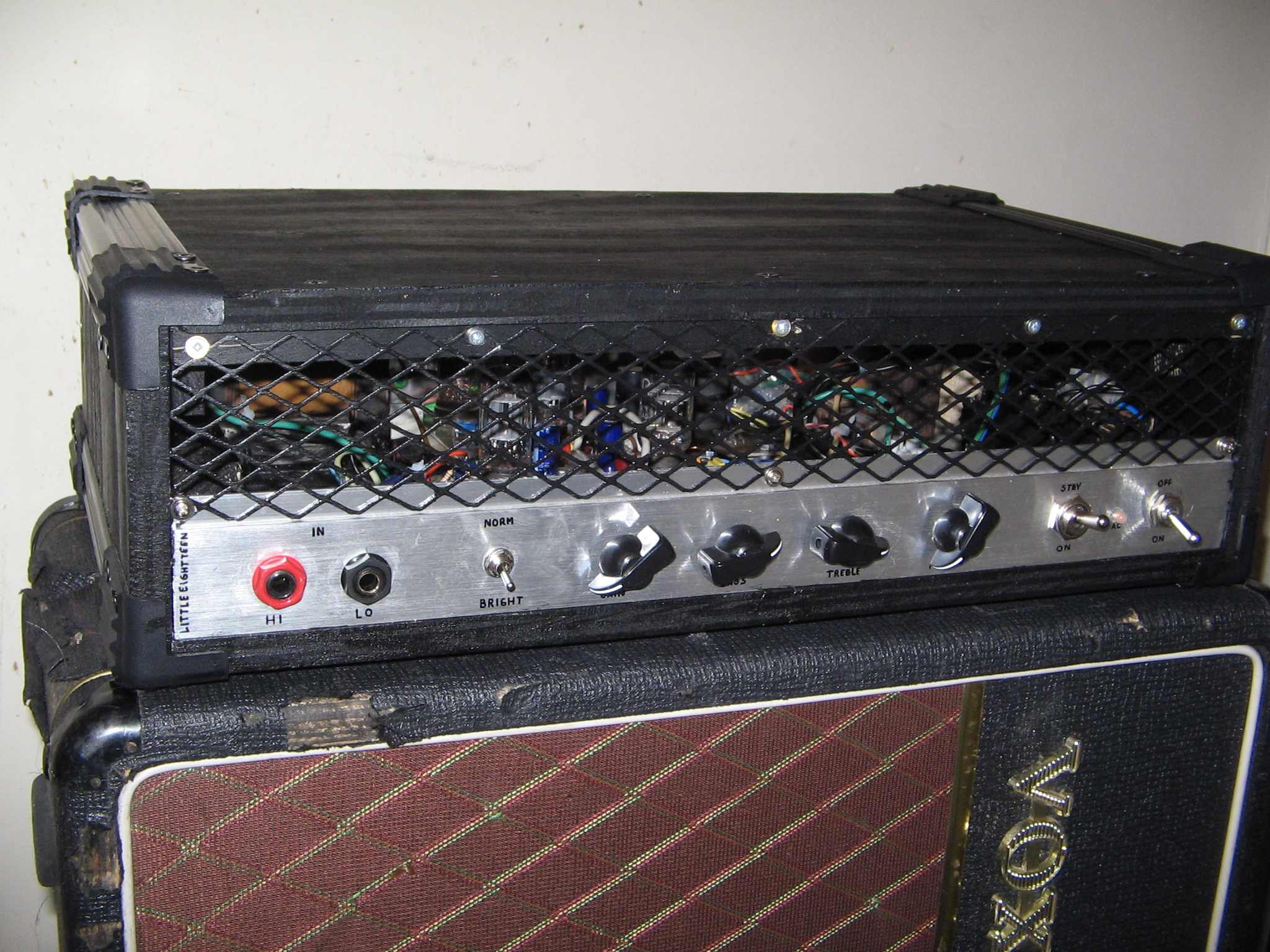

Mai termésem egy "deszkamodell". Vagyis abból épült. Annyira összeraktam az alaplapon, hogy építettem köré egy hevenyészett dobozt
A doboz tartalma egy 15W-os EL 84 PP végfok plusz egy gitár előfok két darab ECC 83-mal.
Helló. Tök jól néz ki
Köszi, bár ez nem kombó, csak egy VOX AC30 tetején van. Ne aggódj, szerintem egyszerűbb cucc, mint a félvezetős, csak néhány más dolgot kell figyelembe venni.
Még valami az előző képeimhez. Az újrafelhasználás híve vagyok, és a következőkből épült fel a doboz: A díszrács egy egyszer használatos hordozható grillsütő rácsa (wireless, hehe), az elő- és hátlap pedig egy Behringer valaminek az előlapja, kettéfűrészelve és "pofára" fektetve...
Bocs, elnézem. (kicsit tényleg megkevert a VOX). Hát igen ebbe nagyfesz van meg egyéb "nyalángságok". De sajna annyira drágák a csövek (nekem), hogy nem lesz rá pénzem mostanában. Addig is serényen olvasgatom a csöves erősítőkről az infókat, hogyha egyszer meg lesznek az alkatrészek, egyszerűbben menjenek a dolgok.
Ha van kimenőd, akkor szinte mindened van
Érdemes gyűjtögetni, az orosz változata az EL84-nek pedig nem is drága és elég jó csövek. Nagyon nagyot tud szólni és rengeteg kapcsolást találsz a neten hifire és hangszerre egyaránt. A nagyfesszel persze kell vigyázni, de ez fennáll a tranyós cuccnál is. Újabban nyákot sem készítek csöves cucchoz, csak forrlécen szerelek. Azt hiszem, lassan áttérek a csőszegecses üvegszálas lapra
Hát a dobozt leszámítva nekem tetszik
