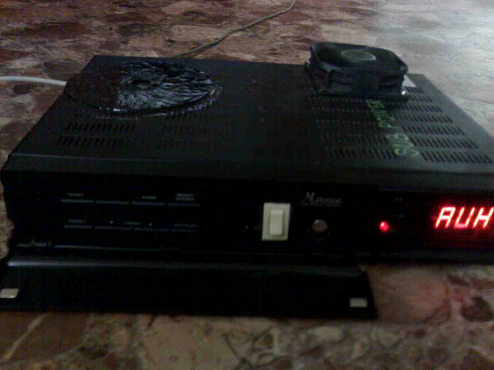

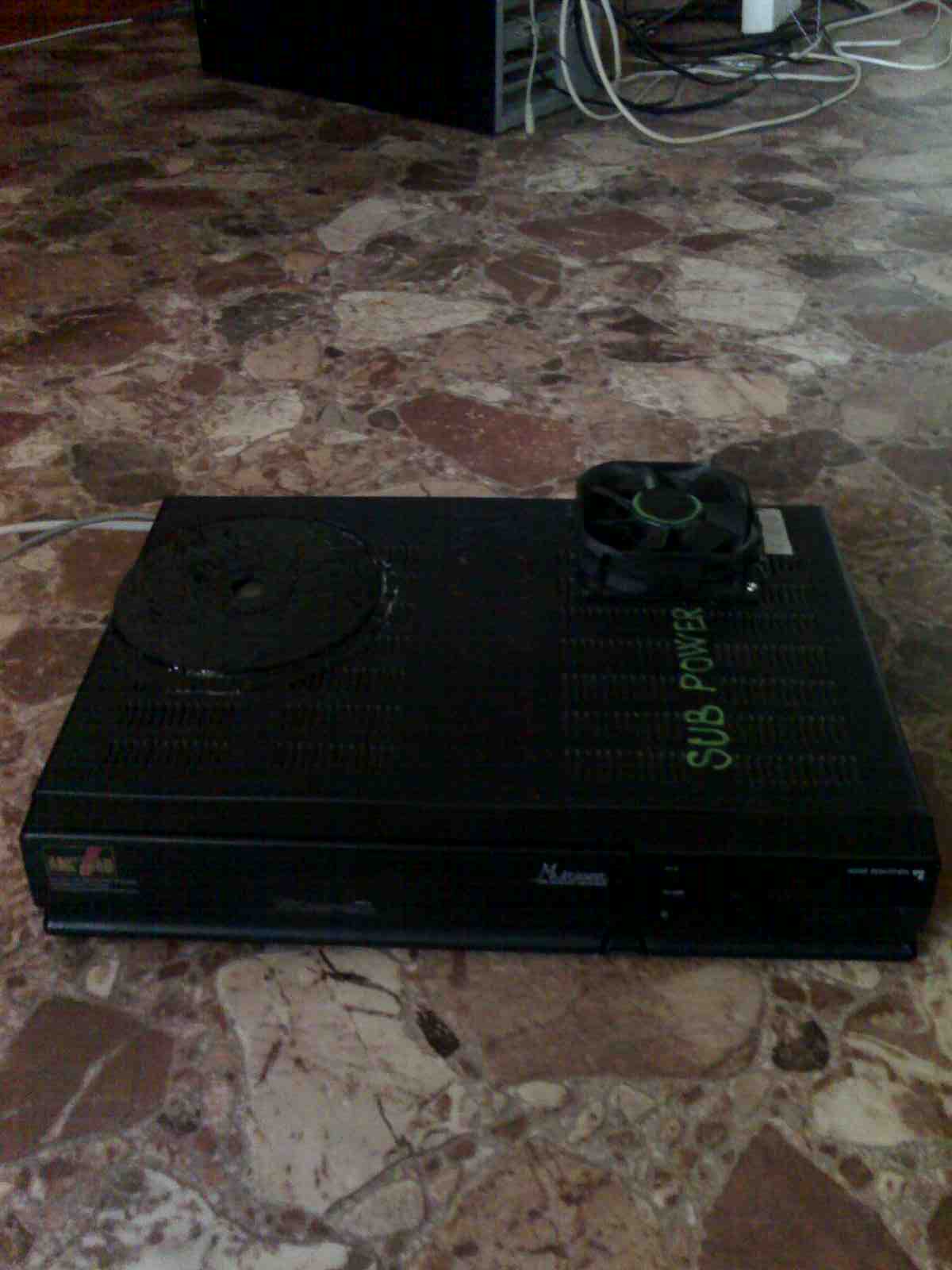

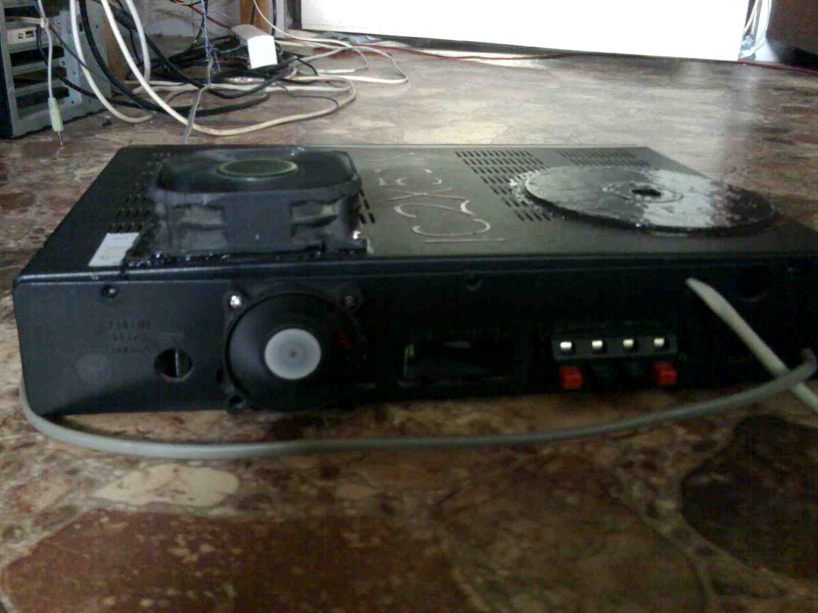

Sziasztok! Készen lettem életem első 2x50w erősítőjével! A trafót én tekercseltem hozzá, és a doboza egy műholdvevő doboza! Véleményeket szívesen várok!
(#) tbence3 válasza sardna00 hozzászólására (») Máj 16, 2007 /
A belsejéről nem nagyon raktál fel képet. Kívénycsi lennék rá A tetején az a CD mi célt szolgál?
(#) Slope válasza tbence3 hozzászólására (») Máj 16, 2007 /
Gondolom a toroid nem fért el másképp
(#) tbence3 válasza Slope hozzászólására (») Máj 16, 2007 /
Jah most látom, hogy kicsit feljebb is van.
(#) sardna00 válasza tbence3 hozzászólására (») Máj 16, 2007 /
Amint bátyám hazaér már csinálok is képet a belsejéről! Mert az ő telefonjával tudok képet csinálni. A tetején a cd azért van mert síma trafó van benne amit én tekercseltem át és a trafó magasabb volt mint a doboz magassága! Ezért kivágtam a trafónak a helyet hogy ki jutdjon lógni a dobozból és azért van odaragasztva a cd hogy ne csunyálkodjon a trafó teteje!
Értem! Várom a képeket!

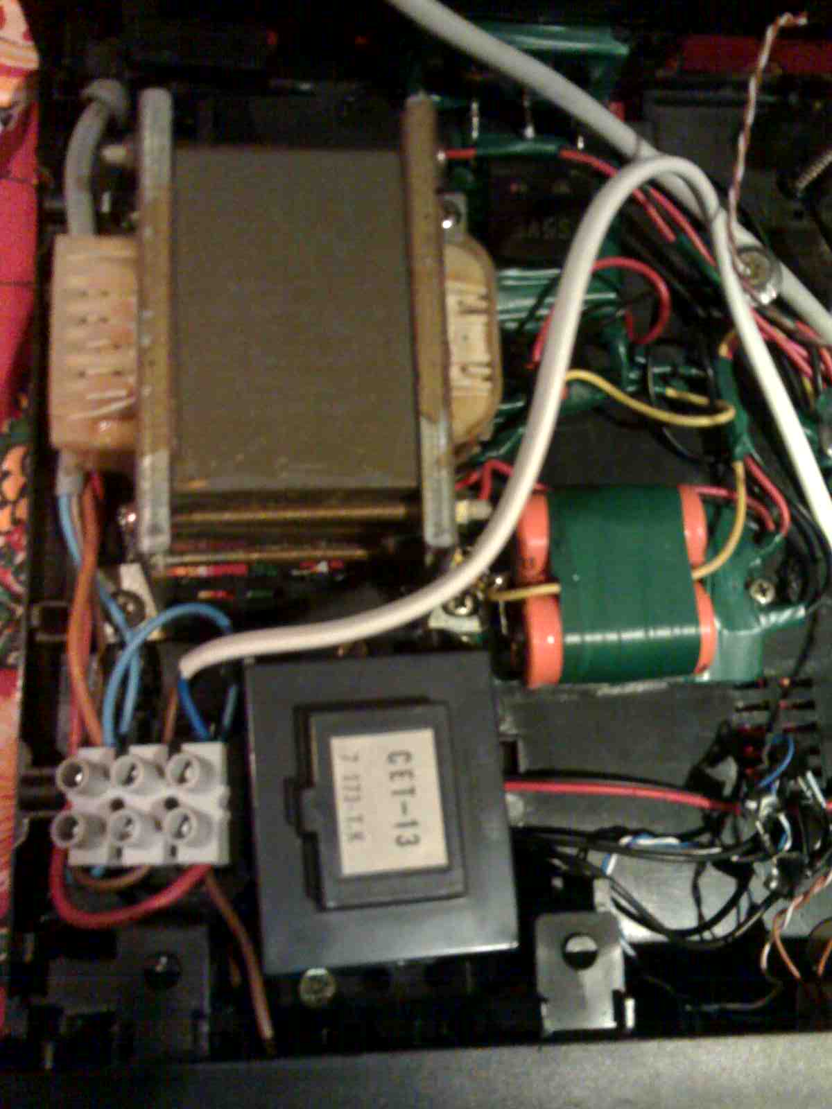

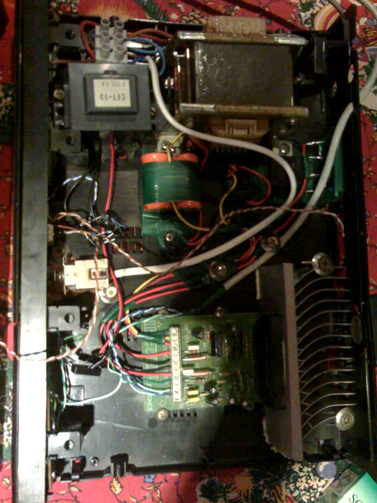

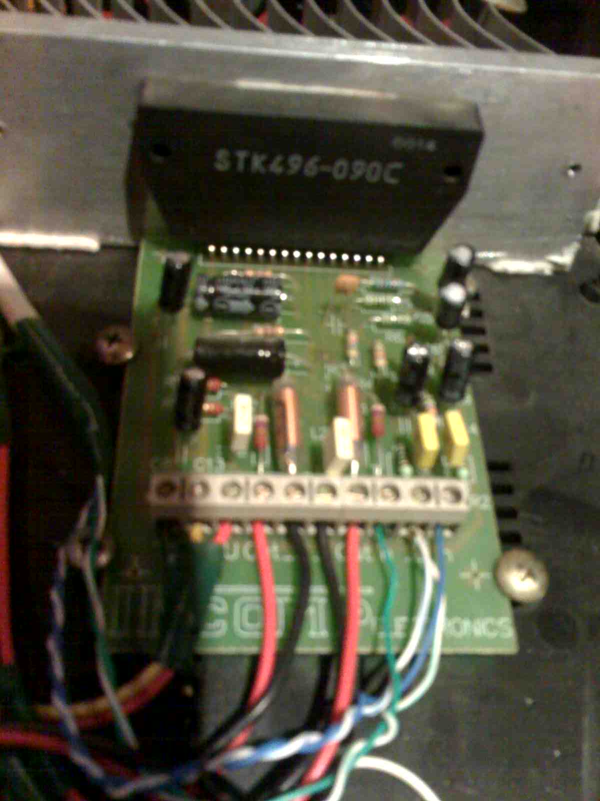

nah itt vannak a képek a belsejéről!
Látom van egy kupi benne De amúgy tetszik. Csak így tovább!!
(#) Benkutya válasza sardna00 hozzászólására (») Máj 16, 2007 /
Hű, milyen hűtőborda van az STK hátán, nem rossz
Nem mondhatok semmit a belsejéről, az én szobám is hasonlóképp szokott knézni
De kezdésnek nem rossz

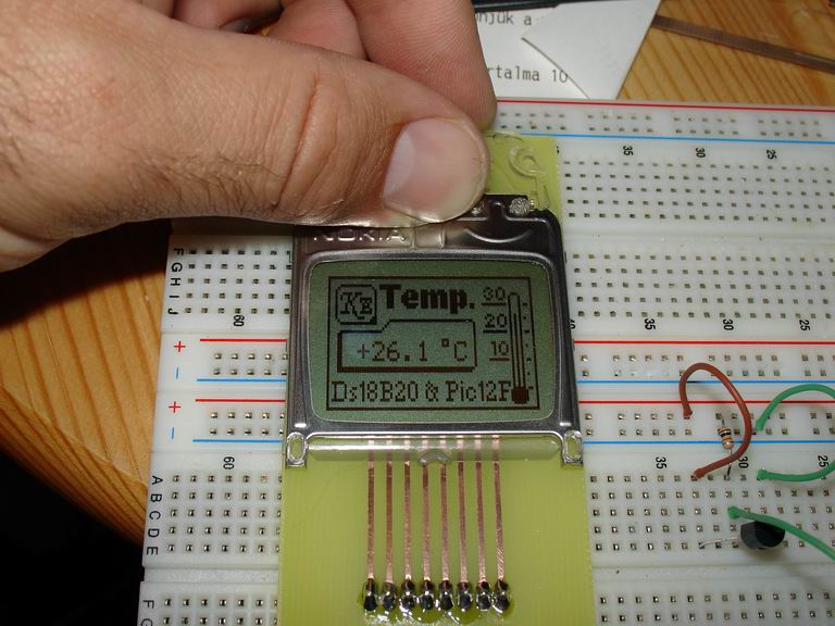

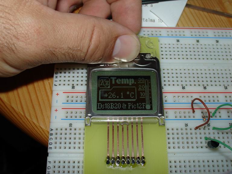

Egyenlőre csak próbapanelon, de megépítettem az itt található kapcsolást egy Nokia 3310-s LCD-ből.
(#) maTaKee válasza vanzerr hozzászólására (») Máj 16, 2007 /
a fekete hátteres jobb!
(#) tbence3 válasza vanzerr hozzászólására (») Máj 16, 2007 /
Nayon jó! Én is megszerettem volna építeni csak elrontottam a kijelzőmet, mert rosszúl szedtem szét a 3410-est. Mennyiért vetted a kijelzőt? vagy a telót?

A sima hátteres jobb!
Grat hozzá! ügyes!

Te ez tényleg nagyon jó lett. Rajzot esetleg teljes dokumentációt lehetne kapni?Nekem nagyon tetszik.

(#) vanzerr válasza tbence3 hozzászólására (») Máj 19, 2007 /
A telefon volt nekem régről, nem használtam, megtaláltam hozzá a kapcsolást , kiszedtem a kijelzőt és megépítettem próbaképp, próbapanelon. Mostmár valami végleges formán gondolkozom, csak nem nagyon van rá időm, hogy kivitelezzem.
(#) tbence3 válasza vanzerr hozzászólására (») Máj 19, 2007 /
Értem. Nem kell ilsietni Majd Mutesd meg hogy milyen lett!
Ok.

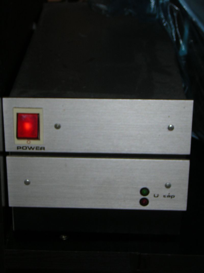

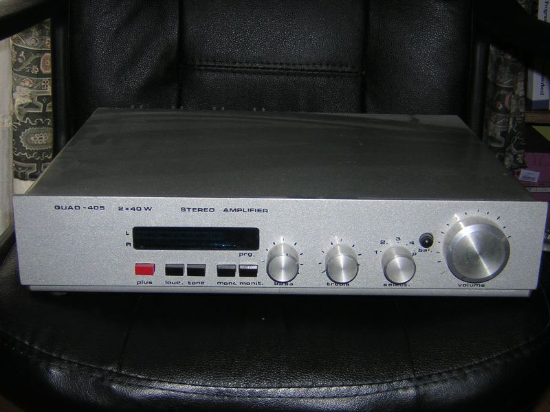

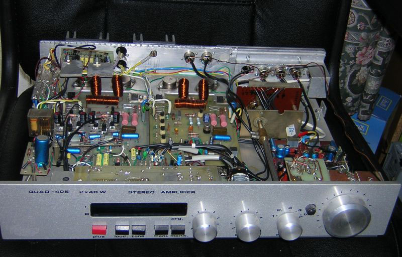

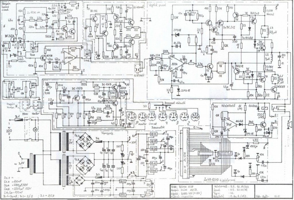

Nem rég óta vok itt tag és jó ideje nem is foglalkoztam az elektronikával( így jár aki megnősül... ), de rátaláltam erre a lapra és újra feltámadt bennem az építgetés iránti "vágy"! Nagyon jóóóó ez a lap Gratula a szerzőknek. Szal ezt az erősítőt már vagy 10 nehány éve építettem, de még mindíg remekül műxik. Quad 405 2N3055 el,Revox A 78 korr. fokozat . Kis orionból koppintott hangszínszab.Egy egyszerű koppanásgátló, egy szintemelő, egy vidi fluoreszensz kijelző... A tápot külön dobozba tettem,a két toroid nem fért el....úgytünik akkortájt nagyon ráértem,mert a kapcsolást is megrajzoltam.. :lookaround: Szal ezt követtem el......
