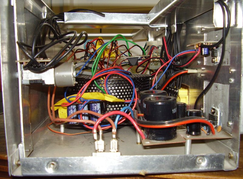

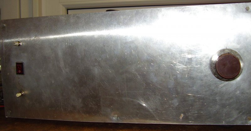

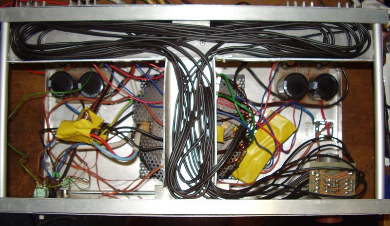

(#) interferi hozzászólása Nov 27, 2010 /
Ime az én erösítőm (a kábelgubanc kategoriában is)
(#) interferi válasza interferi hozzászólására (») Nov 27, 2010 /
és még egy az elejéröl
(#) zoly15 válasza interferi hozzászólására (») Nov 27, 2010 /
Milyen végfok ez? Ott "T" alakban mi az a rengeteg kábel?
(#) vicsys válasza interferi hozzászólására (») Nov 27, 2010 /
Jajj! Ez már duurca!
(#) interferi válasza zoly15 hozzászólására (») Nov 27, 2010 /
Van benne két tda7294 (a két front hangfal ), a centernek és a sorrundnak 3db tda2003, egy tuning hatcsatornás motoros poti (3db sztereoból van ) . Felül az alunutban vannak azok a fekete árnyékolt vezetékek a nyol bemenetpárhoz (annó tervben volt egy bemenet választó esetleg egy 7,1 es fejlesztés) . A két nagy végfoknak külön-külön van diodahidja és pufferkondijai, a kicsiknél ez az a három elko egymás melett a trafonál. A trafo annó egy 12 voltos halogén izzóhoz valo 500W os hat tekercse volt párhuzamosan ez lett szétbontva 2x12V és 2x24V ra. Kb nyolc éve készült és napi használatban van a tv re (sztereo) és dvd re kötve (5,1 külön aktiv szubbal)
(#) bankimajki válasza interferi hozzászólására (») Nov 27, 2010 /
De minek kell bele az "késleltető művonal". Esetleg olyan, mint a porszívó, feltekeri a kábelt? És addig lehet kihúzni, ameddig akarod? Vagy minek az bele?
(#) interferi válasza bankimajki hozzászólására (») Nov 27, 2010 /
Mert a hátsó csatikat nem künnyü kiszedni igy mindegyikre került árnyékolt vezeték elég ráhagyással hogy a doboz minden részére elérjen az emlitett bemenetválasztó esetleg egy dolbi dekoderhez és azok most ebben a tartó árnyékolu sinben várnak)
(#) Ricsi89 válasza bankimajki hozzászólására (») Nov 27, 2010 /
Az egy antenna, ha nincs bemenetre kötve semmi, akkor fogja a rádiókat is.
