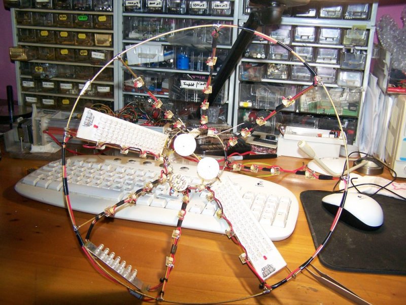

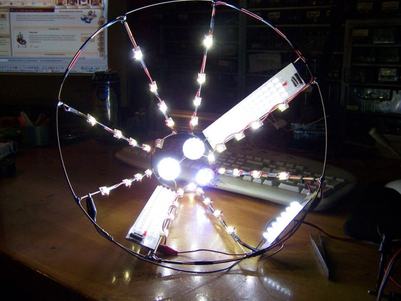

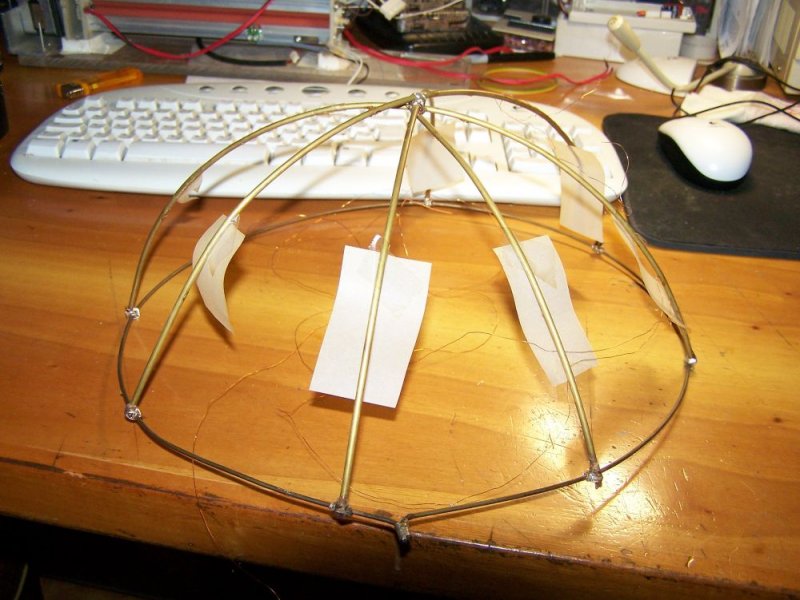

Sziasztok !
El készült - Topi után szabadon - az új "fotó kupolám".
Az uccsó képen az 1.0 verzió ,a többi az új. 227 db led ,ebből 35 db vaku led. Áram felvétel ,közel 3A !
(#) newman92 válasza slogan hozzászólására (») Nov 28, 2010 /
Nem rossz! Meg az a 3A sem!
(#) slogan válasza newman92 hozzászólására (») Nov 28, 2010 /
Kösz
Még a pausz papír hiányzik.....
(#) slogan válasza slogan hozzászólására (») Nov 28, 2010 /
Itt egy próba fényképezés...
(#) Topi válasza slogan hozzászólására (») Nov 28, 2010 /
Nagyon jók most már, gratulálok!
Még a színek egyenletességével vannak gondok, de a derítés azt majd megoldja.
Valószínű meg még nincs túlvilágítva maga a háttér - alap fehér.
Szerk: Képeidet megnézve, még talán az is lehet, hogy eltérőek a LED-jeid színhőmérséklete. Egyik oldalon pirosasabb, másik oldalon kékesebb a fény.
(#) Topi válasza Topi hozzászólására (») Nov 28, 2010 /
Fény visszacsillogás.
Itt látható, hogy mennyire fontos hogy felülről is ugyan olyan színhőmérsékletű fény érkezzen rá.
Szerk: Mégvalami! Próbáld ki, hogy jobban derítesz, akkor sokkal kevesebb lesz a fény, mint amid most van, viszont egyenletesebb. Ekkor ezután a fényképezőgépet a legalacsonyabb ISO-val (pl. 100), és vagy fél-1 másodperces záridővel használd.
Ekkor nagyon figyelj oda, hogy (időzített) távkioldót használj, mert ahogy megnyomod a gépen az exponálást, úgy már be is mozdult a kép.
(#) slogan válasza Topi hozzászólására (») Nov 28, 2010 /
Szia !
Köszi a tanácsokat ! Egyenlőre sem derítés ,sem pedig állítgatás nem volt .
Örültem a közel 8 hónapja halogatott project befejezésének és kattogtattam párat Valóban nem egyformák a ledek ,meglátjuk !
Üdv : István
. a gépemmel - bár meg van vagy 4 éve - folyamatosan ismerkednem kell ja..Mindig 2mp beállítással állványról fényképezek (remeg a kezem!?)

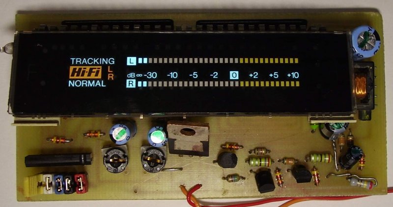

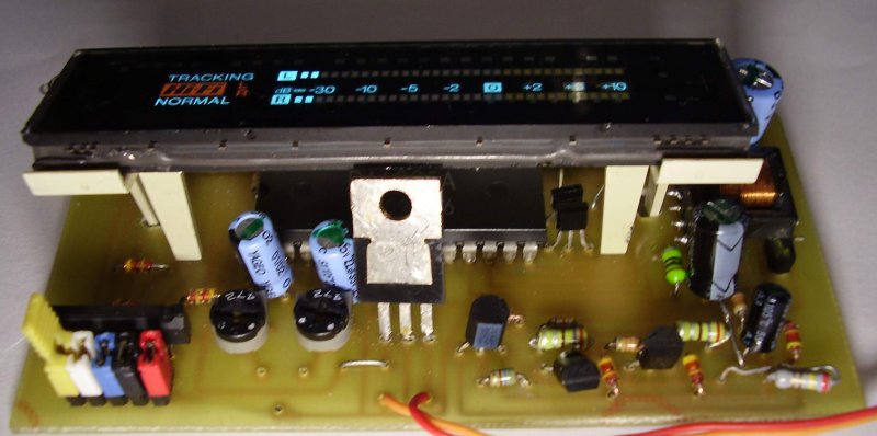

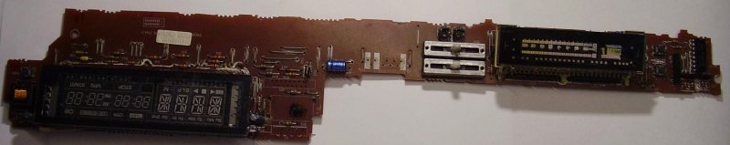

A mai alkotásom egy panelról lementett vfd kivezérlés jelzö. Volt vele némi munka, nyákterv hiba (nem mértem mindent meg volt amit úgy itéltem, hogy nem kell és mégis)és még az ic t elösször forditva forrasztottam be. Meg a régi nyákot fölérakva martam át a felfogató helyeket és nem sikerült merőlegesen tartani igy a folia bánta. Most kb 12V kell neki (fényerö függvénye) abból egy 7805 adja az 5V ot, a fütést és a kb. -26V ot a kis trafó astabilal.

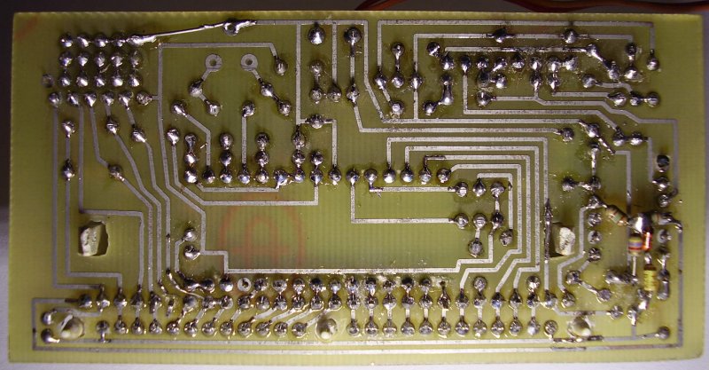

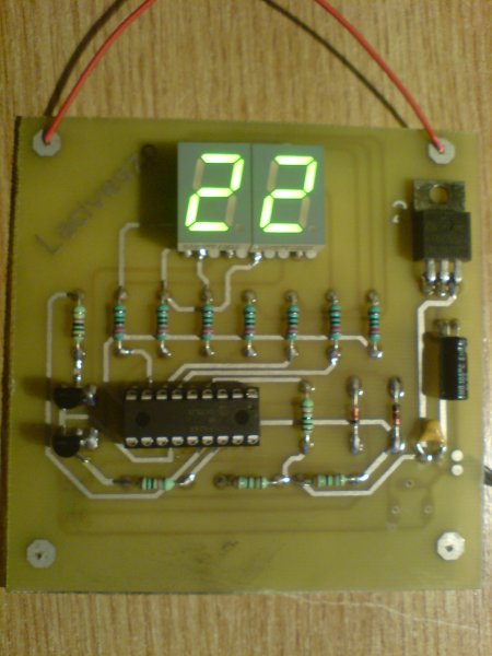

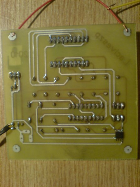

Sziasztok! Megépítettem littlejoe barátunk PIC-es hőmérőjét, de a kijelzőrészét átterveztem, mivel olyan kijelzőt nem találtam, illetve nekem jobban tetszenek ezek a fajta kijelzők. A tápcsatlakozó hiányzik még belőle, majd az is belekerül. De beszéljenek a képek...
(#) enree válasza Laciveszp hozzászólására (») Nov 29, 2010 /
Szép, igényes munka!
A nyák is saját?
(#) Laciveszp válasza enree hozzászólására (») Nov 29, 2010 /
Köszi szépen. Igen, a nyákot is én vasaltam, marattam, ónoztam. Kedvenceim a ledek, illetve az ilyen kijelzős cuccok.
(#) Peter911 válasza interferi hozzászólására (») Nov 29, 2010 /
Ezt a panelt megismerem ("ilyen volt"). Nekem is volt még egykor ilyen Hifi-stereo videomagnóm, amiben ilyen kijelző volt...
ÁÁÁ! A régi szép idők...
És még mindig "élnek"! Úgy értem a kijelzők.
Vajon hol lesznek majd a maiak ugyanennyi év múlva?
Minden elismerésem egyébként, nagyon jól sikerült!
(#) interferi válasza Peter911 hozzászólására (») Nov 29, 2010 /
Mind a két kijelzö müködik de csak az egyiket használtam fel és az ic is tulélte a fordiva beforrasztást
Milyen IC-vel csináltad? Sajnos nem látható a képeken?!
Attól,hogy fordítva forrasztod be még nem szoktak tönkremenni, csak akkor ha megkapja a tápfeszt fordítva..
BA6805A a "gyári" vezérlöje, tápfesz volt rajta csak jol türte.
(#) zoz11 válasza Laciveszp hozzászólására (») Nov 30, 2010 /
Hy
Nem rossz, sőőt nagyon jó lett, csak így tovább
Düddő borda nem kellet a 7805-re?
Üdv: Zoli
(#) Laciveszp válasza zoz11 hozzászólására (») Nov 30, 2010 /
Kedves Zoltán...
Nem kell hűtőborda, mivel 9V-os adapterről megy, így nem melegszik annyira, hogy szükség legyen rá.
