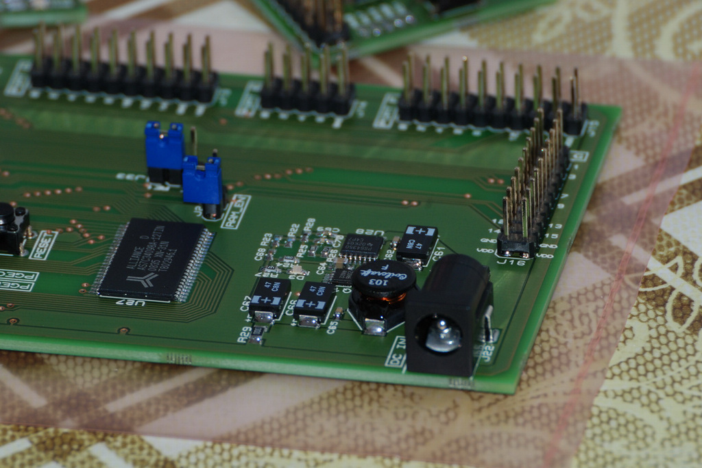

(#) Zsora hozzászólása Jan 8, 2011 / 2
Üdvözlet!
Még tavaly csináltam ezt a cuccot, gondoltam felrakok róla pár képet. Az egész projekt úgy indult, hogy egy kollégámtól kaptam egy 480x272-es TFT panelt, hogy próbáljam működésre bírni. Mivel azonban nem volt hozzá semmilyen vezérlőkártyám, így kellett hozzá egyet csinálni. A cucc lelke a PIC24H-s próbapanel, ami 512kB SRAM-ot tartalmaz, és egymaga is képes meghajtani a TFT panelt. Emellé jön egy plussz TFT vezérlő panel, egy panel 5 gombbal (vezérlés), egy panel 16 LED-del (diagnosztika), egy RGB multiplexer panel (24-bites módhoz), valamint egy illesztő/táp a TFT panelnek. Természetesen azért áll ennyi különálló részből a cucc, mert fejlesztési célra készítettem.
A áramkört saját magam terveztem és építettem meg. (A panelt úgy gyártattam le - elég húzós áron.)
(#) Zsora válasza Zsora hozzászólására (») Jan 8, 2011 /

(#) Norberto válasza Zsora hozzászólására (») Jan 8, 2011 /
Gyakorlatilag fejlesztőmérnök precizitású (a szószerkezet eredeti értelmében) az egész szerkezet, úgyhogy minimum ilyet érdemel: :kalap:
(#) saraha válasza Zsora hozzászólására (») Jan 8, 2011 /
Na,hát ez aztán már ne semmi.Nem éppen egy hobbista szerkezet,gyönyörű gratulálok hozzá.

(#) bbatka válasza Zsora hozzászólására (») Jan 8, 2011 /
Gratulálok ! Nagyon profi.
Érdekel a nyák gyártója. Ha adsz valami elérhetőségét megköszönöm.
Az 1 panel.jpg -n a középső nyák részlet az még szintén az LCD meghajtó része?

(#) Zsora hozzászólása Jan 8, 2011 / 1
Köszönöm mindenkinek az elismerést!
bbatka! Küldtem üzenetet.
A középső nyák (a legnagyobb) az a külön LCD vezérlő. Ezt a nagy nyákot később majd egyetlen FPGA-val akarom megvalósítani, de most még egyelőre az architektúra használhatóságát tesztelem vele.
A valamivel kisebb panel a próbapanel. Mindkettő szíve egy PIC24HJ256GP210A.
