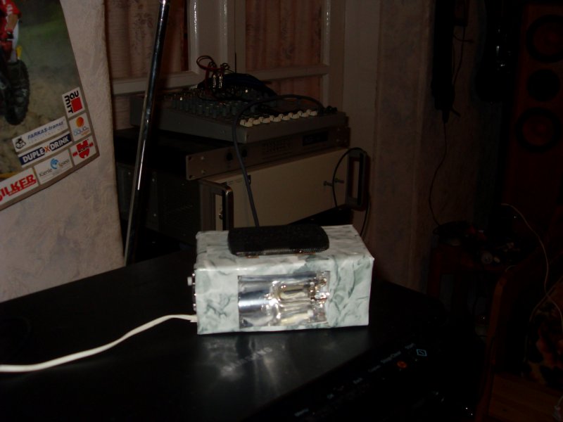

Akkor én is előrukkolok valamivel Még nincsenek teljesen kész, de lassan lassan...
A fénypultról még nem teszek fel képet, mert még kicsit romos, de az egyik már kész. Már csak a felfogató fül hiányzik róla. Szóval a képen egy IFK120as csővel felépített külső vezérlésű strobi + egy kicsi az életemből...

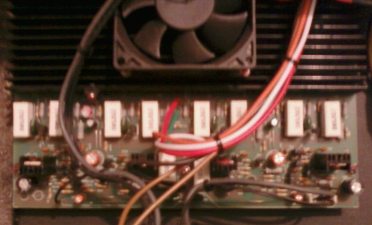

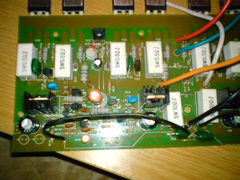

Elkészültem az erősítőmmel.
A nyák gyári azaz nem én csináltam csak beültettem és beállítottam.
2X400W 4Ohm
2X250W 8Ohm
Torzítás 0,01%
Tápfeszültség +/- 75V
Kapott egy pici trafót mert nagyobb nem volt itthon,a trafócska csupán 750VA.
Eléggé nehéz volt az élesztés mert ezt azt rossz helyre raktam be de végül is szépen szól.
Nem tudom milyen osztályban dolgozik de az a kis borda 1óra járás után sem volt forró kb félhangerőn 300W-os 8ohm-os ellenállás volt a tesztre.
[OFF]Aki nem hinné,hogy saját,kérem ne is írjon.[OFF]

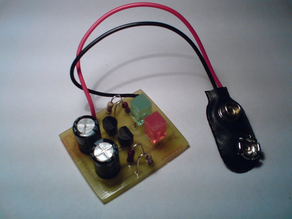

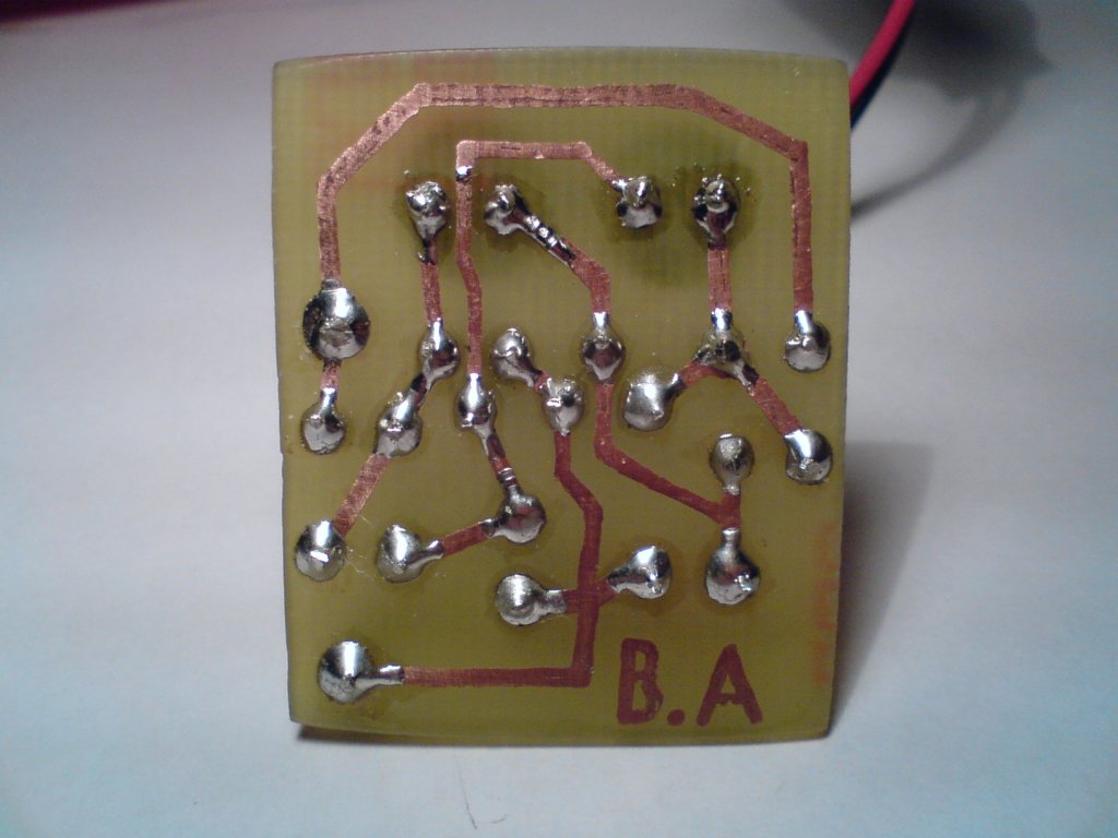

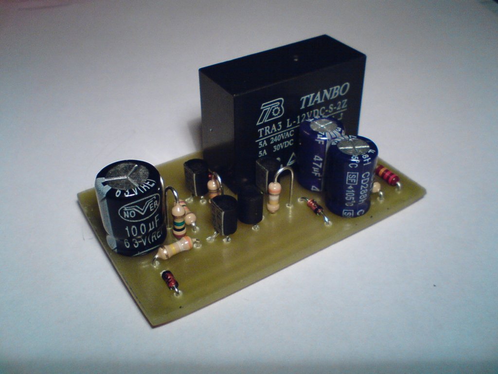

Tegnap késő este lettem kész evvel a két "csodaművel" Mindkét kapcsolás az oldalról van, az egyik egy egyszerű ping-pong villogó amit kézzel rajzoltam (először és szerintem utoljára is), a másik pedig hangfalvédő ami már vasalásos technikával készült. Nagyon érdekes, hogy villogó csak fordított táp esetén akar működni.
(#) fantom45 válasza Leadtek hozzászólására (») Jan 6, 2011 /
Jók lettek, szép a hangfalvédő NYÁK-ja. Szerintem nem fordított tápról működik hanem az elem csatlakozó miatt látszik úgy, vagy fordítva van bekötve.

(#) nikolatesla válasza Gyozo92 hozzászólására (») Jan 6, 2011 /
Majd előkeresem a rajzott a panel tervekkel.
Ez ugyan az mint a jaytec PAE800-csak az alkatrészek picit mások meg egy két alkatrész nincs benne,hogy nagyobb teljesítmény legyen.
Úgy kb 6500Ft-volt az alkatrész hozzá a nyák meg 300Ft.
De szépen szól,bár mikor építettem ami kb egy napos meló volt voltak gubancok. Először fél táp fesz volt a kimeneten aztán rövidre zártam a puffernél kb 107V-ot ami szembe kapott aztán meg nem szigeteltem a bordán a tranyókat....
De végül is jó.
(#) zolika60 válasza Leadtek hozzászólására (») Jan 6, 2011 /
Így elsőre szép munkák. A villogóban a kondik fordított feszültségen vannak? Mert ha igen, nem sokáig fog működni.
