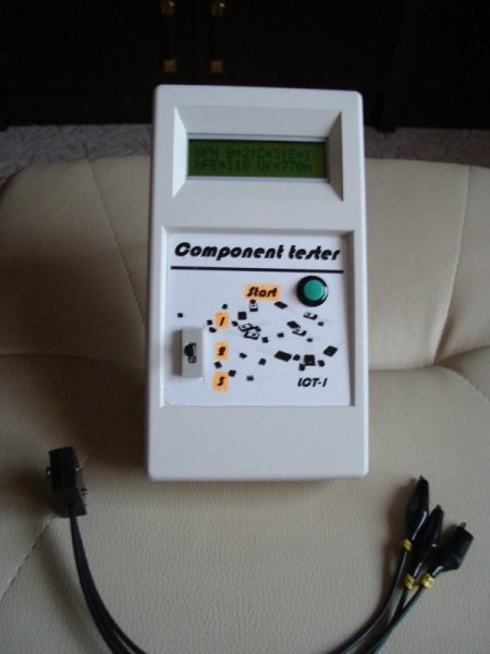

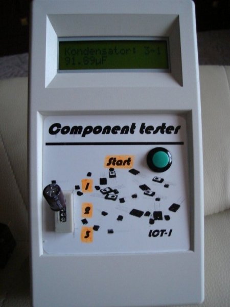

(#) Beachway hozzászólása Jan 21, 2011 /
Még néhány kép róla
(#) Doncso válasza Beachway hozzászólására (») Jan 21, 2011 /
Ez nagyon klassz! Nekem kell egy ilyen.
(#) slogan válasza Doncso hozzászólására (») Jan 21, 2011 /
Klassz bizony !
Én Itt ötvöztem az LCM3 -al
(#) Beachway válasza slogan hozzászólására (») Jan 21, 2011 /
Ezt láttam már! És nagyon tetszett is! Én már kb 1 éve megépítettem az LCM3-at. Az egy nagyon hasznos kis dolog. Igazából én az induktivitások miatt csináltam. A többi szolgáltatás már csak hab a tortán. Most már kellőképpen fel vagyunk műszerezve ahoz, hogy jó dolgokat alkossunk!
(#) slogan válasza Beachway hozzászólására (») Jan 21, 2011 /
Úgyvan !
(#) Rumcájsz válasza Beachway hozzászólására (») Jan 21, 2011 /
Nagyon patent lett a készüléked! Sok sikert a használatához!
Elárulnád hogy a dobozt hol lehet -es mennyiért- kapni?
(#) nagy hoho válasza Beachway hozzászólására (») Jan 21, 2011 /
Nagyon tetszik a műszered. Szeretem az ilyen hasznos készülékeket. A pic-et Te programoztad vagy készen lehet valahol kapni? Szeretném én is megépíteni.
(#) bankimajki válasza nagy hoho hozzászólására (») Jan 21, 2011 /
Nagy hohó, ha kell tudok segíteni PIC ügyben. De valószinüleg mások is. (Chipcad-nél meg tudom venni fel progizom és PIC+postaklt. ellenében elküldöm.) Igaz most nem leszek Pesten egy pár napig, de ezt inkább privátban.
(#) slogan válasza nagy hoho hozzászólására (») Jan 21, 2011 /
Csak halkan mondom ,hogy ebben nem PIC ,hanem AVR (Atmel) van....
(#) nagy hoho válasza slogan hozzászólására (») Jan 21, 2011 /
Le van ragasztva nem látszik a felirat
(#) Beachway válasza nagy hoho hozzászólására (») Jan 22, 2011 /
Köszi! De ez nem PIC-es, hanem AVR-es. ATmega8. De olvastam a fórumában, hogy valaki megírta PIC-re is. Igen én programoztam, tudtommal nem lehet kapni sehol. De ha nem boldogulnál vele ,az AVR-es tranzisztor fórumban találsz segítséget hozzá. Ha végképpen nem menne akkor megoldható ,hogy felprogramozzam neked. Végül is 5 perc lenne.Most per pillanat az eredeti német program van benne.Van magyarosítása is, de ott a kiírással vannak esztétikai hibák.Az ohm, és a mikro farád nem tökéletes.Ha vettem egy másik ATmega8-at ki fogom próbálni a forráskódban átírni, és ezt beégetni.És ha jó lesz, kicserélem a két chippet.Addig viszont marad ez. A dobozt az OKW nevű cégtől rendeltem kb 1 éve. Nem tudom mibe került már. De igazából sok jó doboz vásárolható erre a célra a magyar netes alkatrész áruházakban is. A fórum első oldalán van a link, ami az eredeti német oldalra utal.
(#) slogan válasza Beachway hozzászólására (») Jan 22, 2011 /
És még egyszer halkan jegyzem meg a Pickit2 -vel írható az Atmega
Nekem is a Német nyelv van benne ,ha már jó lesz a Magyar ,érdekelne !

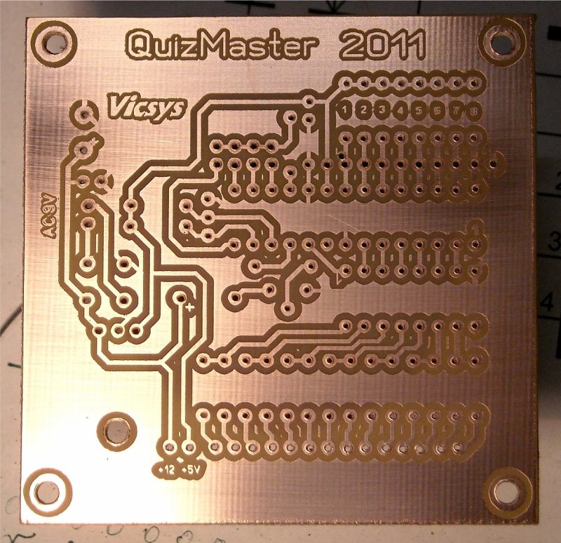

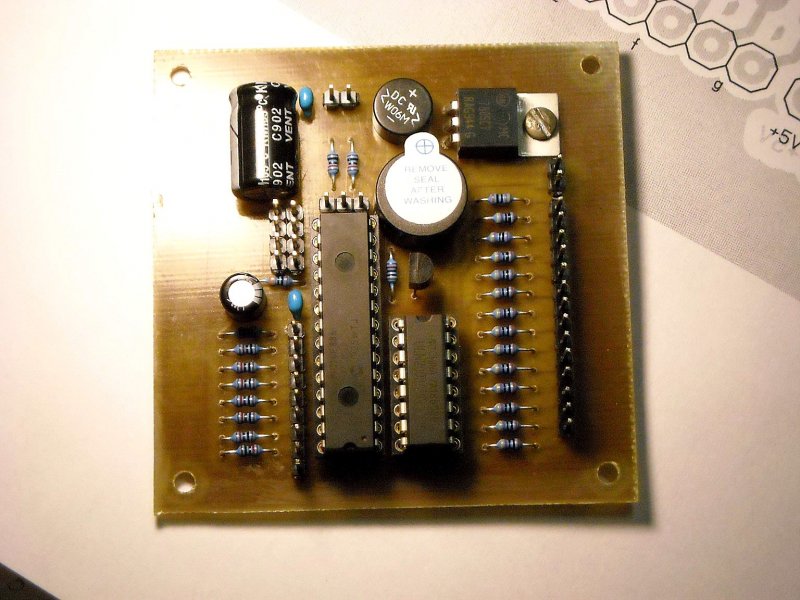

(#) vicsys hozzászólása Jan 22, 2011 / 1

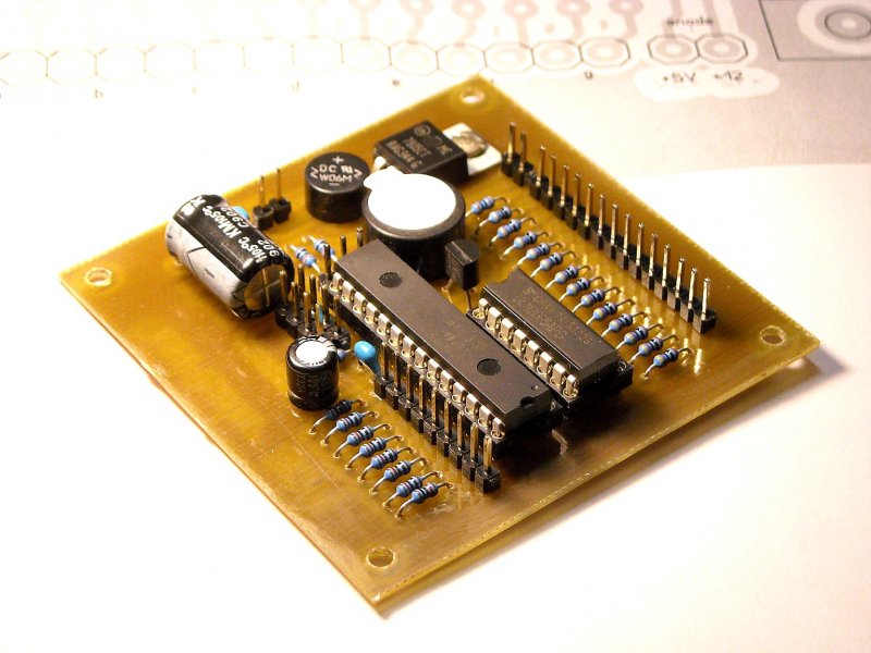

Elkészült a kvízmester. Aki szeretném működés közben látni: Bővebben: Link
A nyákról csatolok 1-2 képet.
(#) slogan válasza vicsys hozzászólására (») Jan 22, 2011 /
Ötletes ,szép munka ,gratulálok !
(#) vicsys válasza slogan hozzászólására (») Jan 22, 2011 /
Köszönöm, igyekszem.
(#) Frankye válasza vicsys hozzászólására (») Jan 22, 2011 /
Jól van, látom nem szakítottál teljesen a Vic féle hagyománnyal, van benne óra.

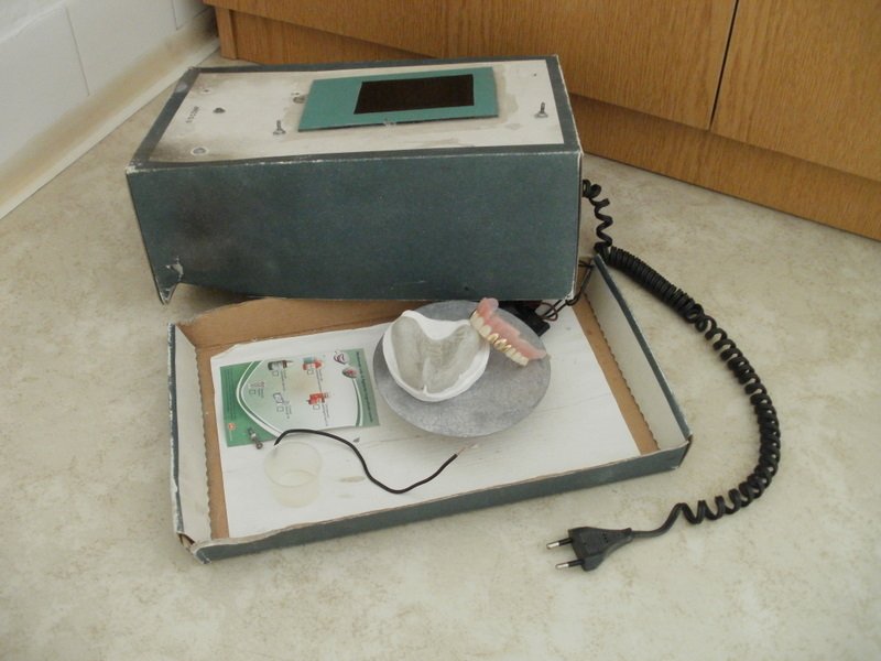

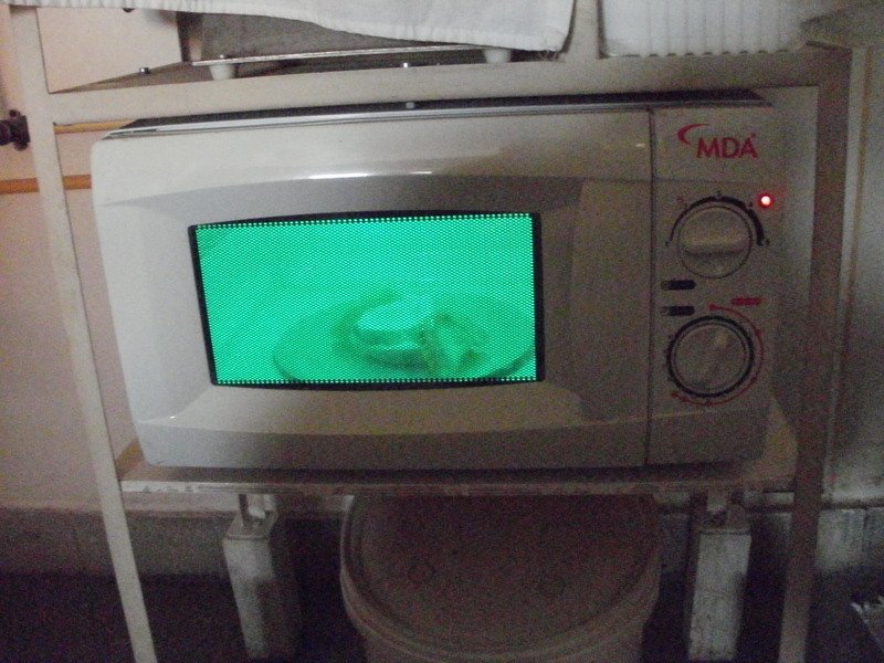

(#) andrÁSZ hozzászólása Jan 22, 2011 /

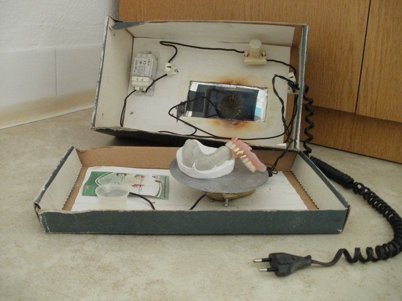

Végre elkészült az UV kamrám.Az előző ideiglenesen /4 éve/ használt cipős dobozom enyhén szét esett.Lomis mikrót kibeleztem majd újra terveztem.Az időkapcsolója jól megy az maradt,extrák:forgótányér,villogó led, belső világítás ajtó nyitáskor,autó fólia az előlapon.A funkciója nálam kicsit más,mint amire "TI" használjátok de a lényege ugyan az.
Köszönet a jó ötletekért.

(#) andrÁSZ válasza borvendeg hozzászólására (») Jan 22, 2011 /
Jót mulattam a FOGós kérdéseken. Igen akár fertőtleníteni is lehetne vele,de én egyéni kanalakat gyártok vele,amik a 450-550 nm-es tartományban kötnek meg.Valamint egy védőlakk is itt szilárdul meg. A gép,vagyis az izzó messze kielégíti ezen igényeim,és az ára csak töredéke a gyári izzókénak!!!
