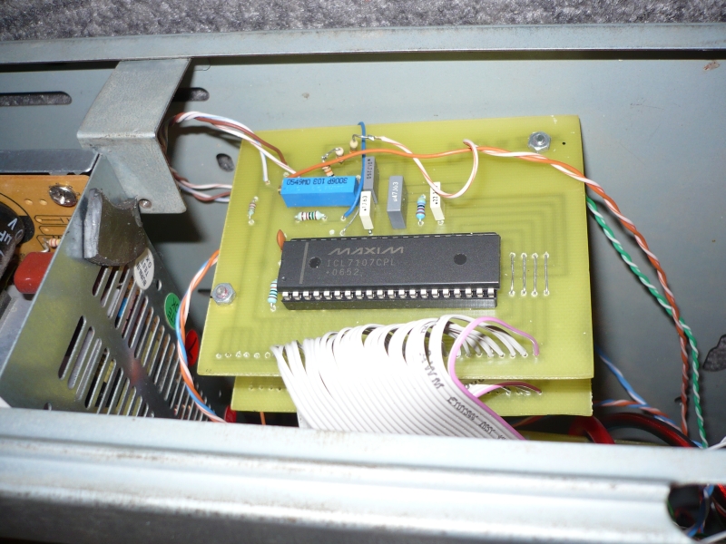

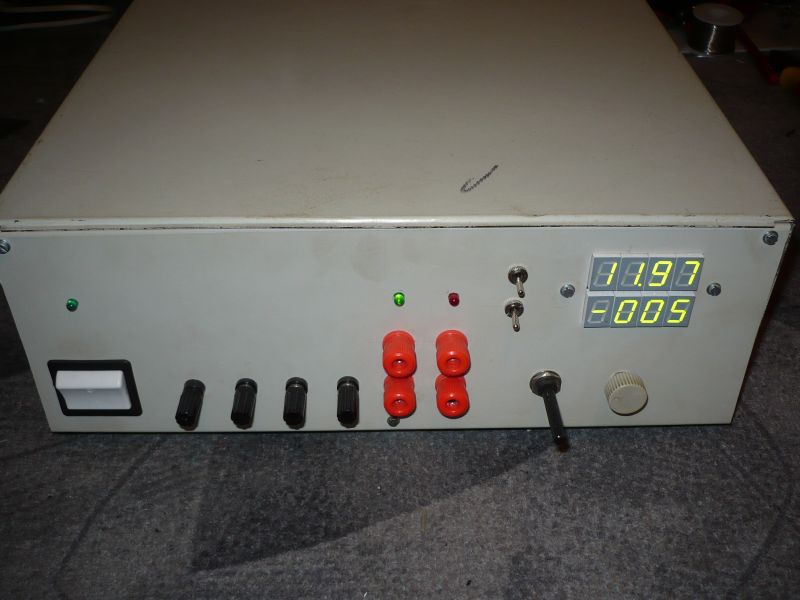

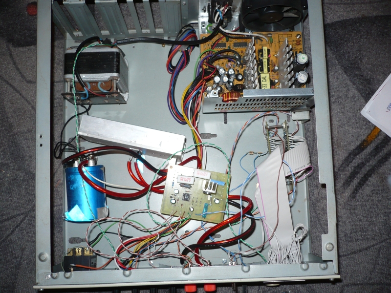

A két kijelzőt 1-1 7107es maxim ic vezérli!
Ennél egyszerűbb és olcsóbb megoldást nem találtam!

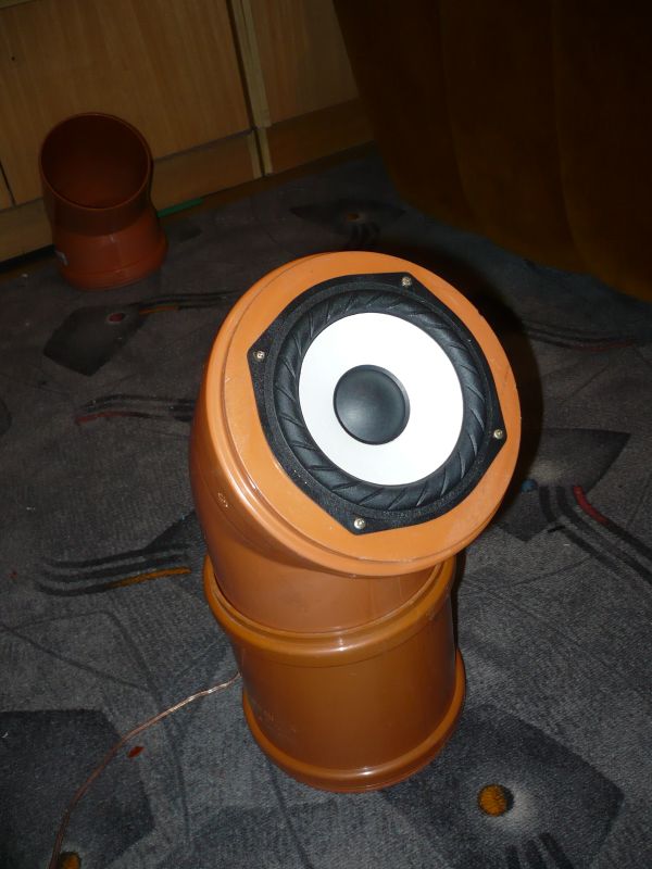

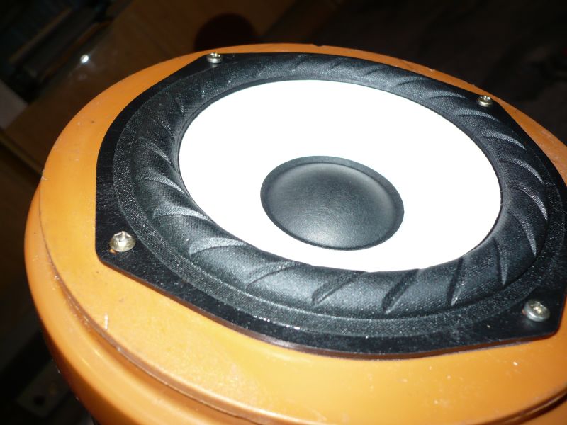

Építettem egy kisérleti hangfalat vízvezetékekből és Sony hangszórókból, mit szóltok hozzá? A hangja valami isteni, egy magassal még ki kell egészíteni és akkor mégjobb lesz.
(#) Norberto válasza Darazsx hozzászólására (») Jún 18, 2007 /
Nagyon jól néz ki...korábban ehhez hasonlókat az egyik magyar DIY fórumon láttam...
(#) maTaKee válasza Darazsx hozzászólására (») Jún 18, 2007 /
LoL szennyvízcsőből?? nekem baromira teccik!
(#) Darazsx válasza maTaKee hozzászólására (») Jún 18, 2007 /
Erről szól nem? Minnél olcsóbban, minnél jobbat!

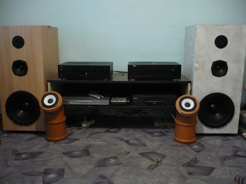

Nem, azért gondoltam, hogy kipróbálom ezt, mert volt pár cső itthon és gondoltam nem lenne rosz ötlet mert nincsenek párhuzamos oldalai, az a meglepő benne, hogy bárhova teszem a szobába, mindenhol megfelelő mennyiségű mélyet ad. Meghalgattam jelgenerátorral és nekem úgy tűnik, hogy olyan 50Hz körül kezd el szólni, ami tökéletesen megfelel egy ekkora méretű doboz/hangszóróhoz. Eddig csak a mélyek árát öltem bele ami szinte aprópénz volt meg még kell hozzá egy pár magas
(#) fureszk válasza Darazsx hozzászólására (») Jún 19, 2007 /
Grat. Nekem volt szerencsém hallgatni ilyen hangfalakat Lamalasnál. Úgy vettük észre, hogy a mélyeket nagyon befolyásolja, honnan hallgatod. :yes:
(#) Darazsx válasza fureszk hozzászólására (») Jún 19, 2007 /
Álltalában a szoba közepéről halgatok zenét (amikor tényleg csak zenét halgatok)
Teszekfel még egy képet róluk, és a nemrég elkészült "labor" tápomról.

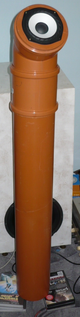

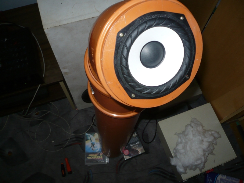

(#) Darazsx hozzászólása Jún 19, 2007 /
Megcsináltam TL-ben is, hát mit is mondjak? ...va jó!
Nézzétek meg a képeket.
(#) lamalas válasza Darazsx hozzászólására (») Jún 19, 2007 /
Hmmm, nekem csak 1-2 kerdesem lenne: meretezted a cso hosszat a hangszorohoz vagy csak a vegere tettel egy csovet ami epp otthon volt? Csillapitas van a csoben/dobozban? Ha igen mennyi? Csak azert kerdezoskodom mert ezek a dolgok alapvetoen befolyasoljak a vegeredmenyt es meghatarozzak a TL doboz tulajdonsagait is.
(#) Darazsx válasza lamalas hozzászólására (») Jún 19, 2007 /
Igen méreteztem, Watt segített (köszi!)
Most csillapítás nélkül halgatom, utána teszek egy keveset a hangszóró köré 20-30cm szélesseégben a cső fala mentén. Ez még nagyon kisérleti verzió (azért néz ki ilyen "csövesen" )

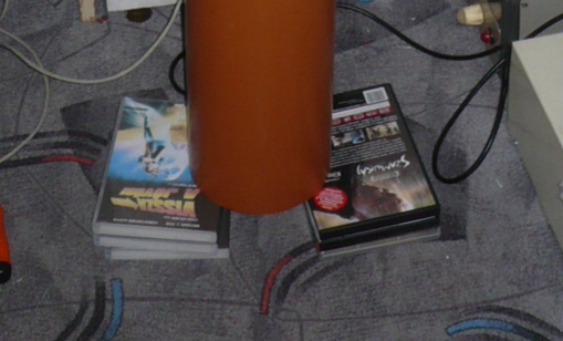

(#) watt válasza Darazsx hozzászólására (») Jún 19, 2007 /
Hogy oldottad meg, hogy a cső vége hallgatás közben ne legyen lezárva? Ugye nem a földön áll, mint ahogy a képen van?
Egyébként lehet használni 180°os kanyart is, és akkor kompaktabb lesz. Sőt, be is lehetne önteni egy kockába, és akkor a fal anyaga sem lenne "negatív"!
(#) Darazsx válasza watt hozzászólására (») Jún 19, 2007 /
A képen látható módon rögtönöztem
Ahá! Tökéletes!
Egyébként érted a beöntött csőTL jelentőségét? A PVC nem a legideálisabb anyag, kicsit vastagabb és jobb hangelnyelő anyagból, jobb hatás érhető el, nem beszélve, hogy a designes jobb lenne.
Gondolom tapasztalod, hogy milyen mélyre megy és milyen egyenletes! Képzeld el ehhez, hogy a TTL-em 38cm-es 600W-os 103dB-es méllyel működik! :zavart1:
