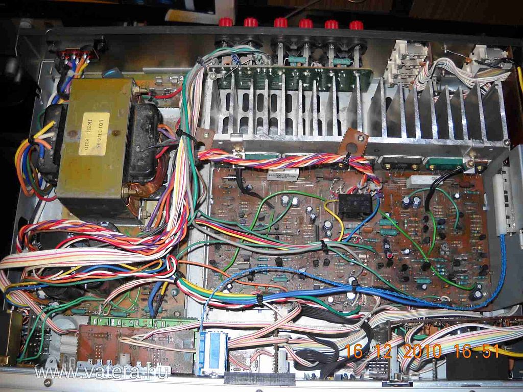

Nem a tranyokat oldalrol szoritottam le a csavarfejével. Mivel sajnos a csavar vastagvolt és hozzáért a tranyo fémrészéhez ami azonnali collector rövidzár...
De télleg valaki elmondhatná MI A FRANCÉRT van a kollektor a tranyo fémrészére rávezetve... Én hülye nem olvastam el az adatlapot rendesen és hamar összeföldeltem a négy tranyót a bordával... 5A biztositék kisüt... MI a fene gondoltam 10A lomha... Kisüt... na ott rágicsáltam el a kalapomat dühömben...

Erre mindig figyelni kell, minden hűtőzászlós alkatrésznek valamilyen potenciálon van a felülete, akárhány lábú is. Ennek az lehet az oka, hogy magára a hűtő felületre készítik el a félvezető réteget a minél jobb hőkontakt miatt. Bővebben: Link

Ez ám a légszerelés! Simán dicsérném, ha hazudós lennék. Remélem, nem a kollégiumi szobában van, mert akkor inkább "tömegpusztító" fegyver, mint erősítő... Ne haragudj, ez minden szempontból kritikán aluli.

Szakbarbár kivitelezés...

Eggyetértek. A másik pedig hogy írtó gusztustalan aza sok ragacs. Ennyi erővel az egészet telenyomhattad volna, legalább akkor biztonságos(abb) lenne. De mondjuk csinálhatnád azt, hogy ezt a példányt egy sikeres deszkamodellnek tekinted, aztán a kövi verziónak csinálsz valami nyák-ot. Legalább nézni is ki majd valahogy. A tranyókat pedig csillámlemez+szigetelőgyűrű párossal tudod elszigetelni a bordától.
(#) huba válasza vodkaboy22 hozzászólására (») Jún 10, 2011 / 1
Az a vékony zöld drótocska ami elindul a 230v-os dugótól jól látom hogy a pufferkondik negatívjára csatlakozik? Vagy nem szabályosan van bekötve a tápcsatlakozó, és más tápkábel esetén irtózatosan fog rázni. A sárga drót meg mi szeretne lenni. Valami ott nagyon nem oké, és rosszul összedugva a dolgokat nagy bumm mellett áramütés is fennállhat. Vizsgaidőszakban takarítani kell, és sokat enni, mint minden normális egyetemista. Nem szobatársgyilkolót

Hehe valami hasonlót vártam Igen nagyon elmebeteg kivitelezés aminek az sem lehet mentség hogy olyan helyen van ahol nem piszkálja senki.
A kábelezésre nagyon ugyeltem volt már durrano kondival balszerencsém... lehet hogy ez nem látszik de amiatt nem félek.

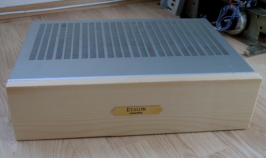

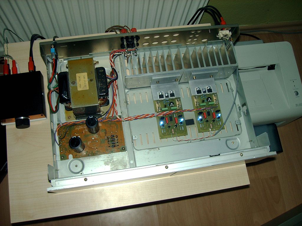

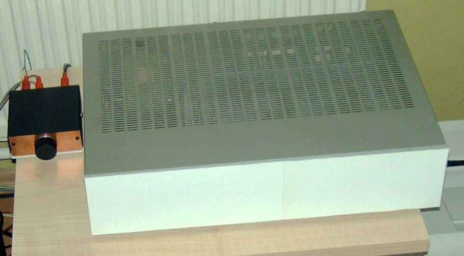

Átépítettem az S3 végfokokat nagyobb-jobb dobozba. Egy totálkáros kenwood ka-7x volt az alany, 600W-os táppal, brutál bordával. Kicsit egyszerűbb lett... nagyon szép hangú is lett, jobb mint a korábbi táppal. A földelés totál zajtalan lett. Majd lesz szép fa előlapja ennek is hamarosan.

(#) zenetom válasza Mayan hozzászólására (») Jún 13, 2011 /
Szerintem jó lett!
A LED-ek mi célt szolgálnak a panelon?
(#) Abukodonozo válasza Mayan hozzászólására (») Jún 13, 2011 /
Szép! Valami újabb kísérleti erősítő van már?

Nem neked válaszolt. Ha megnézed, akkor Mayan erősítőjének végfokpaneljain csücsül két szép világító led. Arra értette, hogy miért vannak ott. És ezt én is szeretném tudni, hogy miért kell a két led oda.
(#) MolnarG válasza Ricsi89 hozzászólására (») Jún 13, 2011 /
Lehet hogy áramgenerátorként vannak alkalmazva.

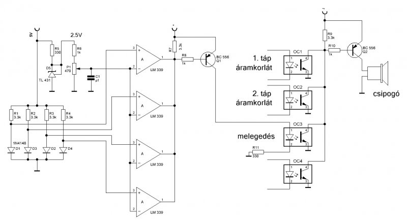

(#) Medve hozzászólása Jún 13, 2011 /

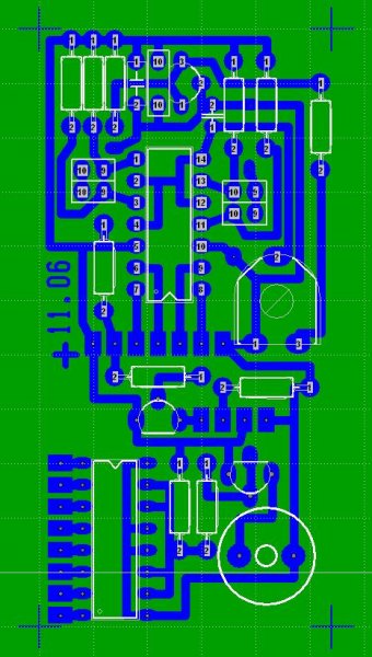

Üdv! Készült egy négycsatornás hőkapcsoló. A négy komparátor bemenetein négy dióda figyeli a hőmérsékletet, a kapcsolási szint a referencia leosztásával állítható. Ha bármelyik diódánál a hőmérséklet eléri a küszöböt a az optocsatolón keresztül megszólal a csipogó. Eredetileg egy tápegységbe készült, az abban lévő hűtőbordák hőmérsékletét figyeli. Az optocsatoló további szekciói a túláramot figyelnék. A Q1 nem szükséges, csak kellhet még esetleg...

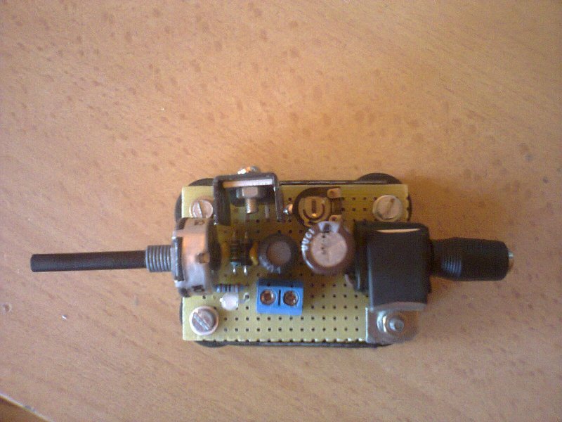

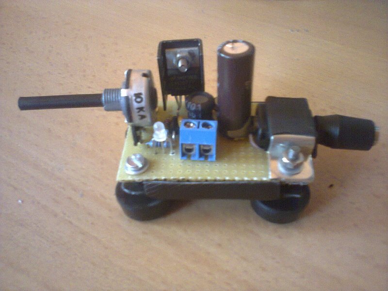

Ez egy DC-DC konverter lm2577-el. 5V-ból állít elő állíthatóan 12V-ig feszültséget.Nekem laptophoz készült, hogy ventilátort üzemeltethessek usb porotról.

Szép! De ugye figyelembe vetted az USB port terhelhetőségét?
(#) manson1989 válasza borvendeg hozzászólására (») Jún 13, 2011 /
Természetesen, igen.
(#) Mayan válasza Ricsi89 hozzászólására (») Jún 13, 2011 /
Igen ,áramgenerátorban vannak. Plusz mivel rácsos a tető, szépen átvilágítanak rajta és sötét szobában nagyon cool! Így bekapcsjelző sem kell. Amúgy kész az előlap is, végülis az előző verzió lapját tettem át, plusz magasabb gumilábakat hogy elférjen és jól nézzen ki. Jól felfűti ezt a nagy bordát is a 2*37V a 130mA nyugalmival csatornánként.
(#) Mayan válasza Abukodonozo hozzászólására (») Jún 13, 2011 /
Lesz, nemsoká.

Üdv. : Raknál fel egy kapcsolási rajzot?
(#) manson1989 válasza vaszily hozzászólására (») Jún 13, 2011 /
Nekem kicsit módosítva van, a rajz szerint fix feszültségű.
(#) erdgab válasza Medve hozzászólására (») Jún 13, 2011 /
Szuper lett,nagyon tetszik a megoldás,el is mentem a rajzot,biztosan kelleni fog nekem is.
