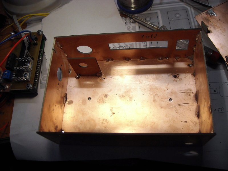

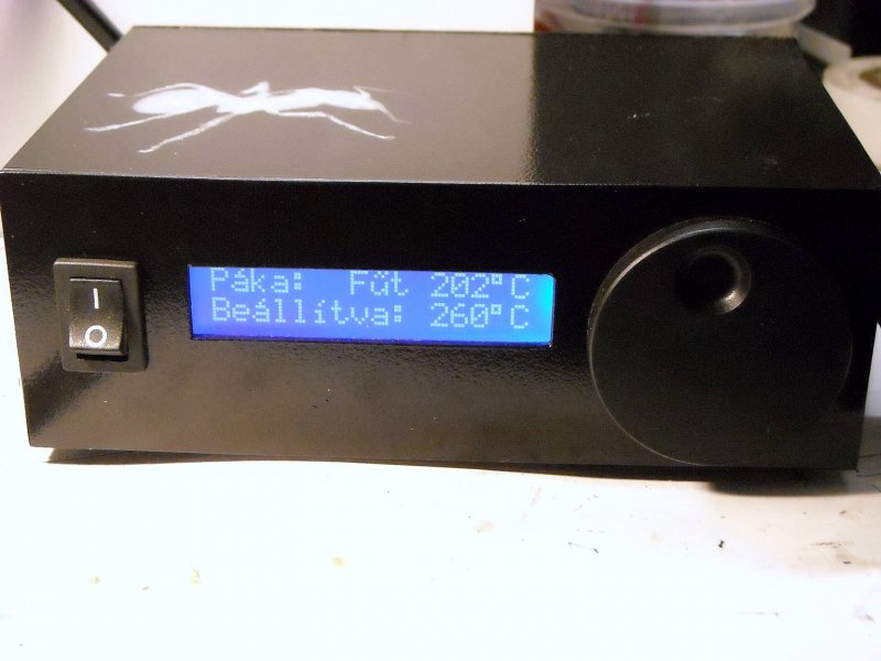

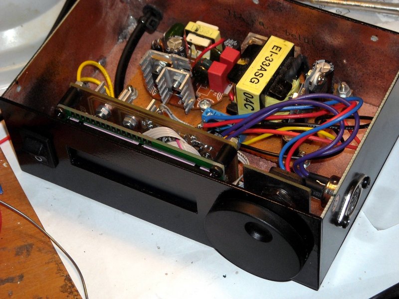

Végre teljesen elkészült a forrasztó állomásom. Sokan kérdeztétek, hogy miért jó a nyák doboz. Nos, olcsóbb mint egy gyári műanyag. Tényleges méret alakítható ki belőle (nem pedig a gyárilag adottra kell szorítkozni). Könnyen megmunkálható és ha elszúrok valamit, gyorsan cserélhetem az adott oldalt. No, de beszéljenek a képek...
(#) vicsys válasza vicsys hozzászólására (») Jún 25, 2011 1 /
... és még néhány.
(#) erdgab válasza vicsys hozzászólására (») Jún 25, 2011 /
Szép lett Mesterúr és az indokok is elfogadhatók.A doboz aljára 4 kis "lábat" tessen ragasztani kérem,mint amit a gazdaságosban is lehet kapni valami székláb alátét néven.
(#) vicsys válasza erdgab hozzászólására (») Jún 25, 2011 /
Köszi! Ott van a sarkokban 4 áttetsző szilikon gumi lábacska...

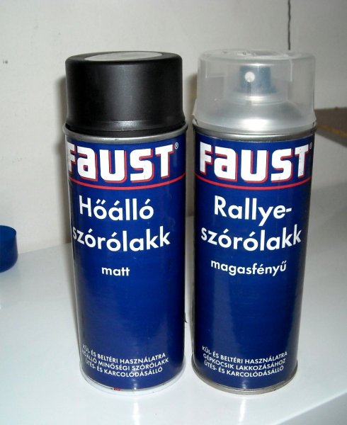

(#) _ampervadasz_ válasza vicsys hozzászólására (») Jún 25, 2011 /
Látom megy a Szekér Viktor, szép munka, na de egy roppant fontos kérdésem lenne hozzád: Milyen festéket használtál letudnád ide írni esetleg eltorzítva "$" -el a reklámozás fedhetősége céljából.
Előre is köszi a segítséget ez ügyben.
Sajnos két keserű tapasztalatom támadt egy elvileg nívósabb márkával: Egyik esetben műanyagot vontam be vele (hangsugárzóról van szó) a másik esetben egy számítógépházat. A hangszónál megszáradt a festék, de az állaga fura lett, ha bármit ráteszek a hangsugárzó tetejére oda tapad és egy igen ronda foltot hagy ott maga után, megjegyzem ez nem friss festés már, és még mindig fellágyul.
A számítógépháznál ugyan ez nem állt fenn, ott inkább lepattogzott a festék, mindenhonnan, ami így kissé meglepően hasonlít egy ütött-kopott katonai számítógépházra amit már vagy 35 éve leselejteztek.
(#) vicsys válasza _ampervadasz_ hozzászólására (») Jún 25, 2011 /
Off módban írom, mert erősen off... Csatoltam egy képet. Meglátásom szerint a jó alapozás nélkül, bármilyen jó festék is le fog jönni. Én mindig zsírmentesre csiszolom és nem tapizom össze. Festés előtt letörlöm alkoholos papír törlővel. Ezután ráfújok (jól felrázott, szoba-hőmérsékletű) festékkel egy halvány, pöttyös réteget. Megvárom még normálisan megszárad, majd jöhet a következő réteg. A matt feketéből 3-6 réteg is felmehet a tökéletes fedéshez. Száradás után, hasonlóképpen jöhet a magasfényű (!) lakk. Egyszerre sohasem viszek fel sokat, nehogy megfolyjon. Akkor lenne igazán szép, ha az egyes lakkrétegek között meg lenne csiszolva, majd a legutolsó réteg polírozva lenne. PC házzal csináltam már ilyet és gyönyörű lett. Ahhoz mondjuk vizes alapú magasfényű lakkot használtam és szivacs hengerrel vittel fel a rétegeket.

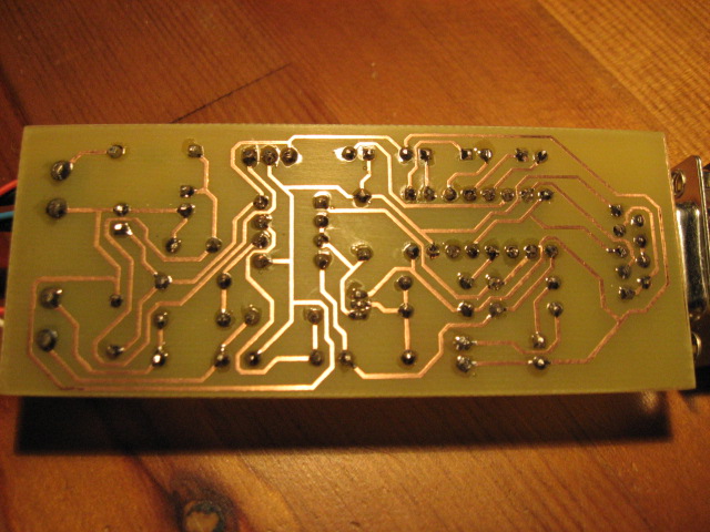

(#) tomat5 hozzászólása Jún 25, 2011 /
A neten találtam ezt az RS232/485 átalakítót. Nem túl bonyolult és automatikus benne az RX/TX. A nyák lehetne kisebb de adott volt nem akartam újat tervezni.

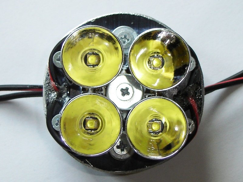

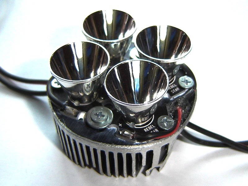

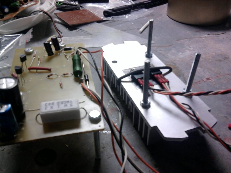

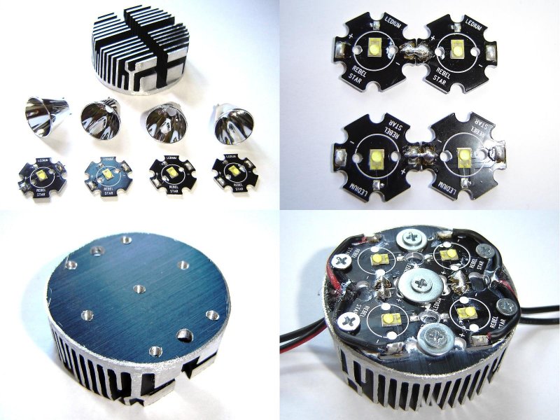

Egy elemlámpát építek éppen. Igaz, hogy még nincs kész, de azért tettem fel pár képet
Jelenleg már a bordán vannak a LED-ek, így tudom tesztelgetni őket.
A hűtőborda egy szögletes procihűtő, öröm volt kör alakúra reszelni.
A 4db LED, összesen 1240 lumen és 12,4W.

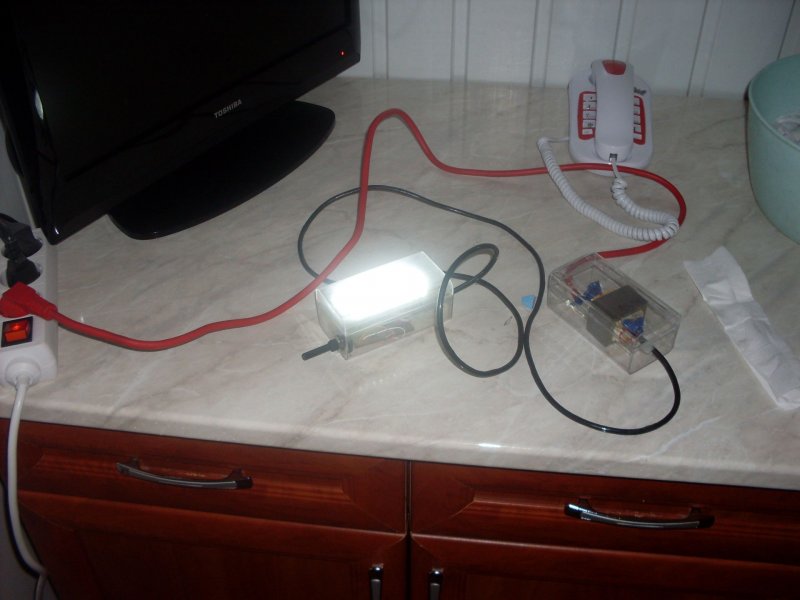

Az asztalomon lévő 75W hagyományos égőnél észrevehetően erősebb a fénye. Bizony megfelel egy 100-as égőnek. Ettől persze még nem lenne jó elemlámpa, mert a fényét irányítani kell, ezért 7 fokos tükröket szereltem rá. A fény egy része "elszökik", tehát a fókuszálás pontján kívül is látni, de azért igen csak sok fény megy oda, ahova kell
Hát belenézni nem tanácsos 10m-ről sem, brutális fénysűrűsége van. Mintha napba néznék. . Este belenézni meg kész öngyilkosság.
Ha elkészül teljesen, még dobok képeket.
Természetesen aksikról fog menni, és hordozható lesz.
zoka
(#) zenetom válasza zoka hozzászólására (») Jún 25, 2011 /
Aztamindenit!
Gratula!
Mivel reszelted le a bordát?
(#) zoka válasza zenetom hozzászólására (») Jún 25, 2011 /
Köszi
A négy sarkot lefűrészeltem, aztán sima kézi reszelővel, a többit. Két óra alatt elkészült a reszelés.
Még két képet mutatok, hogy lehessen viszonyítani a fényét. Az egyiken egy hagyományos 100W izzó világít, a másikon bekapcsoltam mellé a LED-et is.
A fényképek azonos körülmények között készültek, azonos beállításokkal. Semmi photoshop vagy ilyesmi. Csak átméreteztem. A tükrökkel felszerelve valóban így világít. Szerintem durva. :eplus2:

(#) szidom válasza tomat5 hozzászólására (») Jún 26, 2011 /
Tudnál adni egy linket a kapcsolásról?
(#) tomat5 válasza szidom hozzászólására (») Jún 26, 2011 /
Itt találtam a kapcsolást sok egyéb hasznos dolog mellett. Az a jó benne, hogy nem kell az RX/TX vezérléssel foglalkozni, meg van oldva hardverből. Nekem teljesen hibátlanul megy, bár még csak kb 10 m vezetékkel próbáltam és csak egy slave eszköz van a vonalon. Annyit módosítottam az eredeti kapcsoláson, hogy a vonal lebegését megakadályozó ellenállásokat nagyobbra cseréltem mert szerintem nagyon kicsik voltak. Valahol a kommentekben is van szó erről.

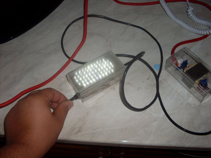

Ma készítettem egy PWN es ledes éjjeli lámpát.Egy lm339-es és egy BUZ30 az alapja.56 led van bent.Beszéljenek a képek.Üdv

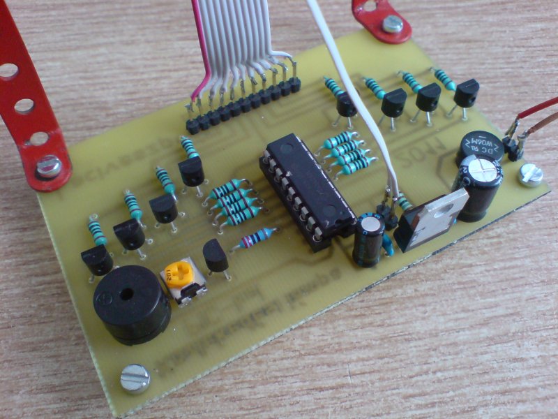

Összedobtam ma egy programozható időzítőt a levilágítómhoz. Az ötletet Vicsys "Tanítható időzítő" című cikke adta. Képek: Bővebben: Link

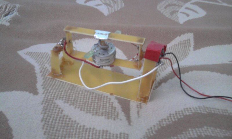

(#) Mybuster hozzászólása Jún 27, 2011 / 1
Elkészült a Spinning ledem prototípusa nem lett a lejobb ez így sikerült!

(#) Mybuster válasza zoly15 hozzászólására (») Jún 27, 2011 /
Bocsi amúgy van csak később raktam fel!! Bővebben: Link :yes:
(#) MolnarG válasza Mybuster hozzászólására (») Jún 27, 2011 /
Jópofa, bár elég nyegle a konstrukció.
