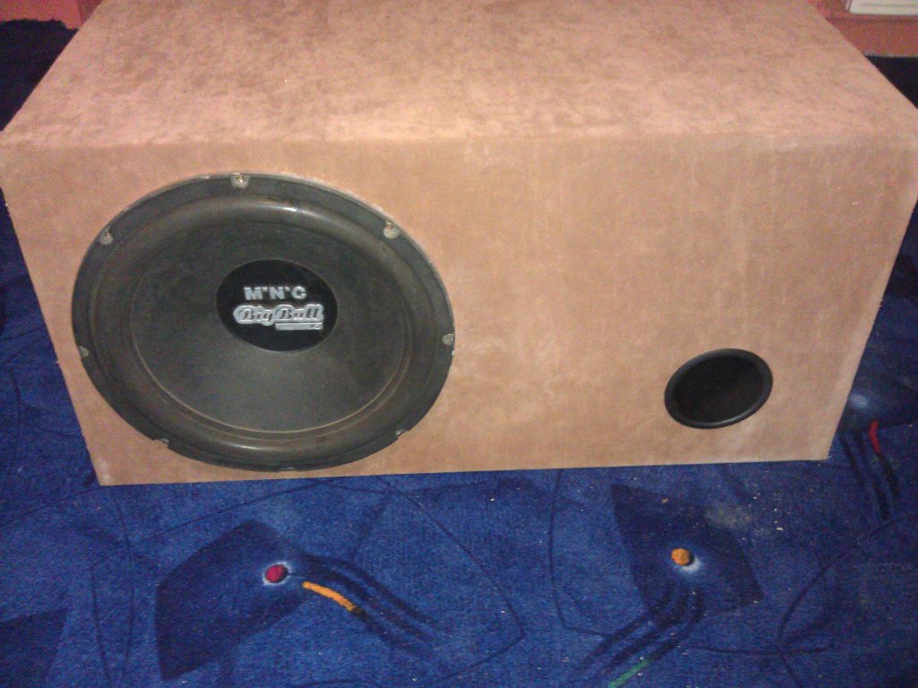

(#) Flatlander hozzászólása Dec 16, 2011 /
Tudom nem egy nagy valami de ezt dobtam össze két délután alatt.123liter 15"mnc bigbull,az oldalai feketére lesznek festve majd, és azért barna mert ezvolt itthon

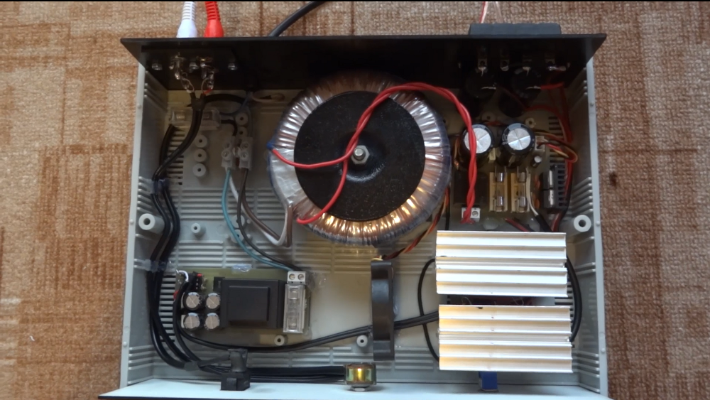

(#) Leadtek hozzászólása Dec 17, 2011 /
Elkészítettem életem első normális erősítőjét. Mayan féle AB-osztályra esett a választásom, egyszerűsége és jó hangja miatt. Csináltam egy videót is az első lépéstől az utolsóig. Várom a véleményeket. :vigyor4:
(#) zoly15 válasza Leadtek hozzászólására (») Dec 17, 2011 /
Szép munka első erősítőnek, ám a ventillátornak ebben a formában nincs értelme! Zárt dobozban csak a meleg levegőt keringteti. Illene szellőző furatokat készítened a dobozra
(#) Hp41C válasza Leadtek hozzászólására (») Dec 17, 2011 / 1
Szép munka... De a táp panelen nincs meg a min. 7.5 mm szigetelési távolság a panelen a hálózati feszültségen levő primer és a szekunder kör között.
(#) Leadtek válasza Hp41C hozzászólására (») Dec 17, 2011 /
Köszönöm. Tudom de átvizsgáltam alaposan és nem ér össze sehol plusz tettem alá fél centi vastag szigetelőt így még be se tud gurulni alá semmi. Próbáltam mindent elkövetni a biztonság érdekében.
zoly15: A ventilátor alapból kikapcsolt állapotban van mivel nem melegszik nagyon a borda. Az inkább csak biztonsági megoldás nehogy túlmelegedjen mégis ha nagyobb hangerőt adok neki.
Sajnos a panel kialakítása egyáltalán nem jó:
- Erre a panelre nem szabad tenni kitöltő fóliát, vagy azt is két részből kell feltenni és közöttük is betartani a legrövidebb úton mért 7.5 mm szigetelési tábolságot
- A primer vezetéket nem szabad a szekunder fóliákhoz közelebb vinni, mint 7.5 mm.
Jobb lett volna a transzformátort 90 fokkal elfordítani...
Nem a mostan mérhető szigetelési ellenállások a mérvadóak, hanem évekkel később egy elpiszkolódott, esetleg egy kicsit párás nyákon - amikor a gyermeked, unokád érinti meg. Megérné egy új panelt csinálni...
Ebben teljesen igazat adok. Elfordítva tényleg jobb lenne. Lakkozva van úgyhogy elvileg nem tud oxidálódni és a pára sem árt de persze jobb lett volna szabályosan csinálni. Olvastam, hogy kell 7,5mm a primer és szekunder között a rezonális tápegységek topikban így azt hittem csak nagyfesz trafóknál szabály ez de mosmár tudom, hogy nem. Ez már így marad, majd a következő jobb lesz.
(#) Kovidivi válasza Leadtek hozzászólására (») Dec 17, 2011 /
Akkor ha tudod, mard ki a nyákot, hogy legalább levegő legyen a szükséges pontok között, és a réz vezetősáv szélességét is csökkentheted, amennyire csak lehet. Nekem egyébként tetszik a műved, a videó is jó lett!
Sajnos ez minden hálózattal összefüggő és a szekunder oldalon megérinthető berendezésnél előírás. Jelen esetben a szekunder áramkör a jelbemeneti föld csatlakozóknál biztosan megérinthető. Így üzemelteti életveszélyes. Lehet, hogy nem lesz probléma 10 évig sem, de ha egyszer valakit megráz és abból ügy lesz, a készítőt vonják felelősségre.
