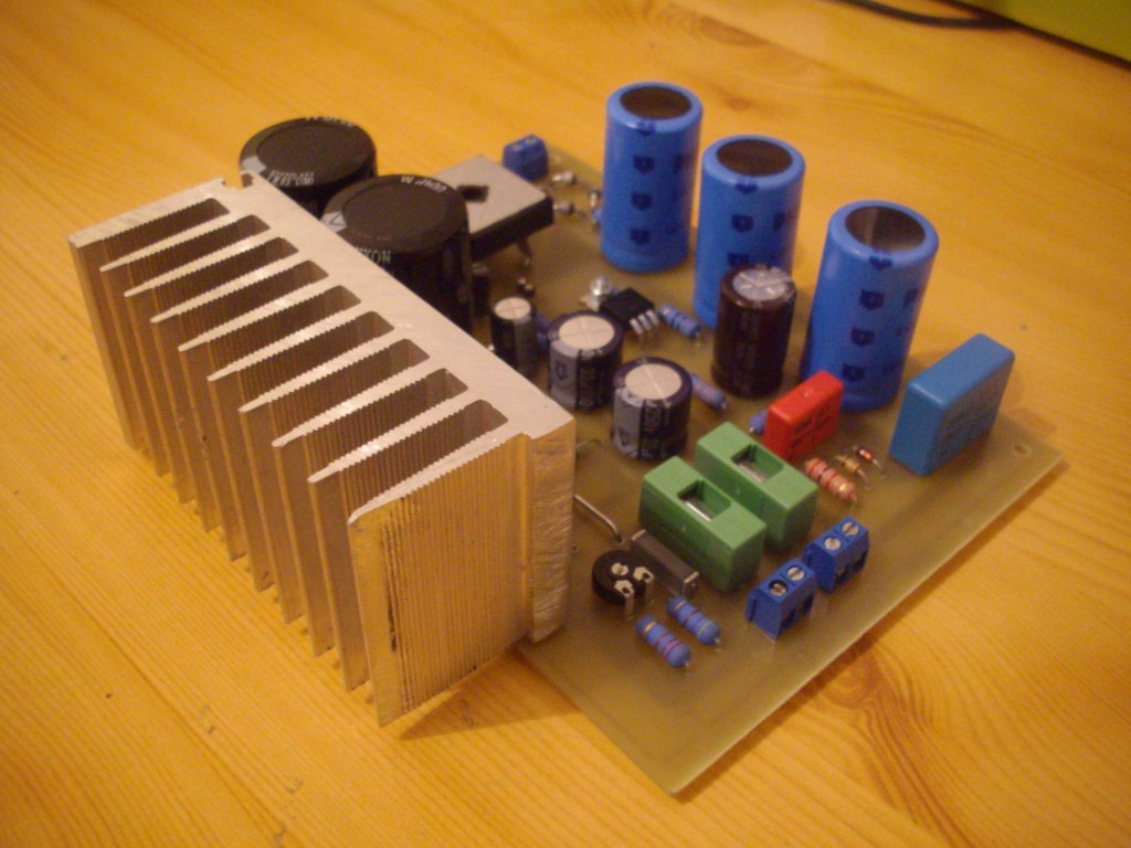

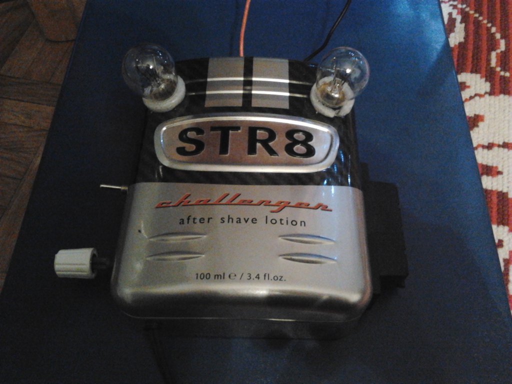

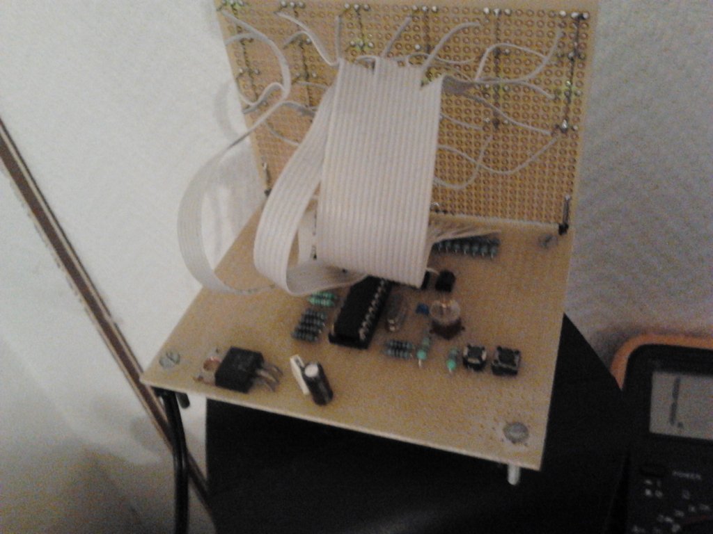

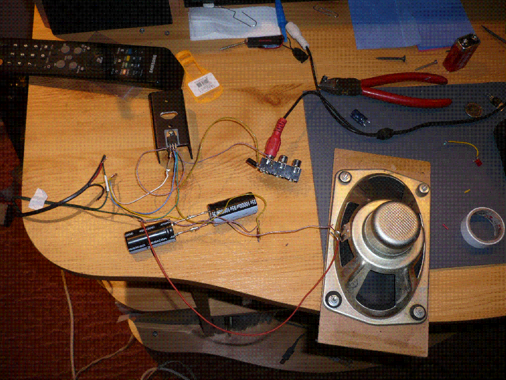

Sziasztok. Az utóbbi időben építettem egy kis erősítőt és egy bináris órát az oldalon található kapcsolás alapján.Nem a legszebbek de igyekeztem A bináris óra még nincs dobozolva.
(#) zolika60 válasza manson1989 hozzászólására (») Dec 14, 2011 /
Érdekesek. Miért van a két izzó az erősítőben?
(#) blackdog válasza zolika60 hozzászólására (») Dec 14, 2011 /
[off]
Biztos így akar csöves erősítő hatást kelteni
Tudatlanok hamar beveszik.
(#) janikukac válasza blackdog hozzászólására (») Dec 14, 2011 /
LOL! Ezt én is megcsinálom...

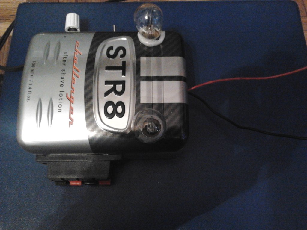

(#) manson1989 hozzászólása Dec 14, 2011 /
A két izzó munkaellenállásként működik, itt megtalálható az oldalon a kapcsolás.
Sok kapcsolás van az oldalon. :yes: Akkor ez egy Zen?
A fénye a képen erősnek látszik de valójában nem világít zavaróan, telefonnal lett fényképezve, sajnos nem olyan jó minőségű lett a kép és nem adja vissza a valóságot.Egyébként az erősítőket magamnak építem és nem átakarom vele verni az embereket...van elektroncsöves erősítőm és ezt nem azért csináltam így meg, hogy azt utánozza.
(#) manson1989 válasza zolika60 hozzászólására (») Dec 14, 2011 /
Igen.

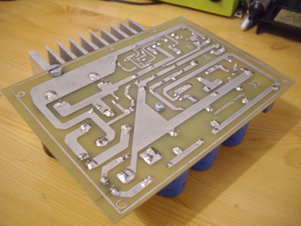

Evvel a hangszóróval nem is csodálom hogy "nem szereti a mélyet" De erre az erősítőre az "építettem " szó is túlzásnak tűnik (én inkább az összedobtam szót használtam volna)
Ezt nem sértésnek szántam ! Valami hihetetlenül egyszerű kapcsolás , de ha a hangja tetszik megérdemelne egy nyákot .

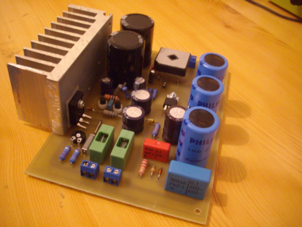

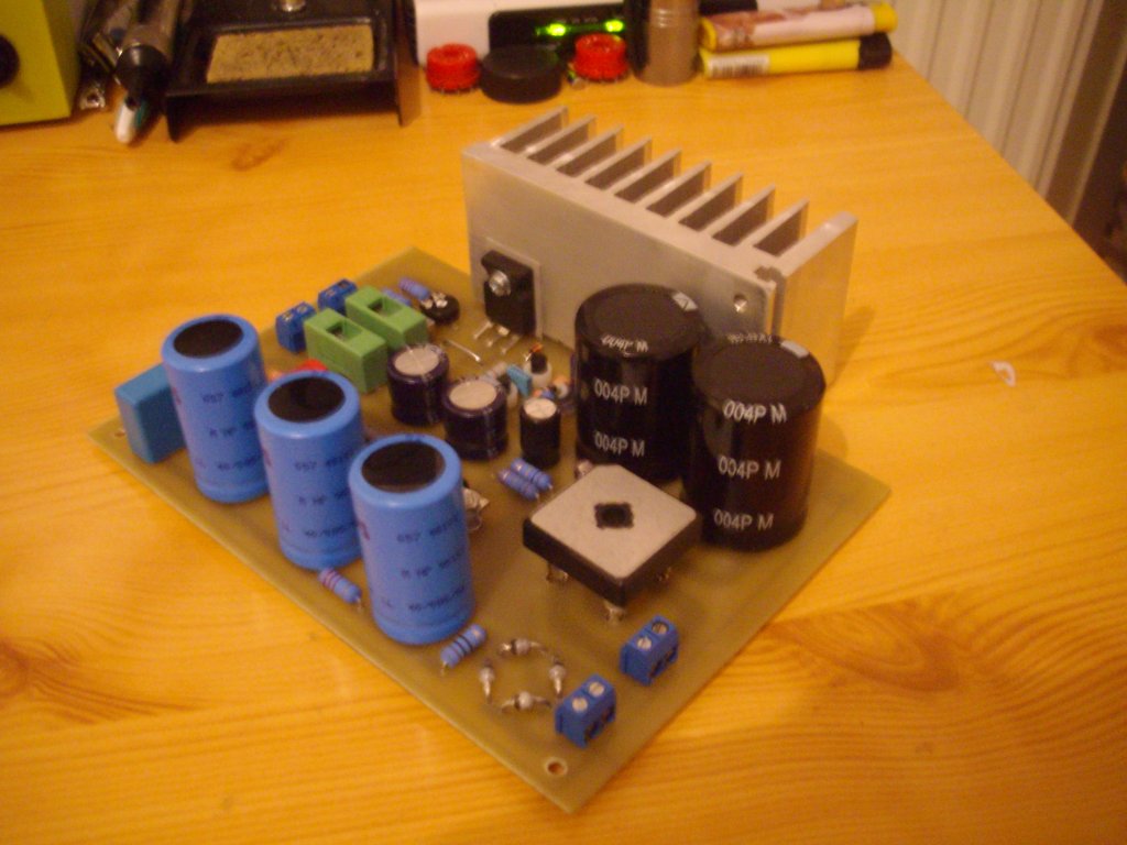

(#) emersys hozzászólása Dec 14, 2011 /
Terveztem én is, egy strapabíró tápegységet a hibridemhez.
A fűtőfeszt 5A stabilan tudja.
Az anódfesz 220V 250mV satbil jelenleg, -ami 30sec késleltetéssel épül fel.
Kiközepelt srpp/ +tápfeszre való emelési lehetőséggel.
A Graetz azért ekkora bent, mert ez nem igényel különösebb hűtést mivel 50A stabil , egy sima 5-10A stabilnak jelentős felbordázás kéne...
Azért még lehet ő is kap valami szép eloxált hűtőfelületet, bár csak langyos.
(#) mex válasza emersys hozzászólására (») Dec 15, 2011 /
Az 5A áram egyforma feszültséget ejt egy 10A-os, és a beépített 50A-os graetz hídon is. Mindkettőben ugyanakkora teljesítmény disszipálódik el, tehát olyan óriási különbség nem lehetne a kisebbik áramterhelhetőségű graetz és a jelenlegi kocka hőmérséklete közt. Mindenesetre az 5A állandó terhelés (ha tényleg állandó) elég sok hőfejlődéssel jár, ~6-8W is lehet, ennek az eldisszipálásához pedig mindenképp kell hűtőborda, mert így meg fog sülni a kocka, 50A ide, vagy oda.
(#) emersys válasza mex hozzászólására (») Dec 15, 2011 /
Szerbusz.
A csövek állandó terhelése, a tápegységre nézve 2A felett van valamelyest. (ehhez már használni fogok én is , mint írtam)
A maximális terhelés ami még üzembiztos, az az 5A.
A graetz kocka nagyobb diszipáló felülete révén sokkal jobban kitudja adni majd magából a hőt,...
De mégsem egy műanyag tokozású valamiről van szó amit jobban felkel bordázni azért, mert nem mindegy, hogy fém- a fémmel (hűtőborda + mostani graetz felület) vagy fém a műanyaggal kontaktál. ( pl pár Kínai tranzisztor elvtársak rendszeres elhalálozási okai kocsi erősítőkben stb stb..)
„Mindenesetre az 5A állandó terhelés (ha tényleg állandó) elég sok hőfejlődéssel jár, ~6-8W is lehet, ennek az eldisszipálásához pedig mindenképp kell hűtőborda, mert így meg fog sülni a kocka, 50A ide, vagy oda.”
-Ezzel mindenképp egyet értek veled.
De jelentősen befolyásolja a hűtendő felület geometriai mérete is az eldiszipáláshoz szükséges borda méretét, és én továbbá elég fontosnak tartom a hőközlő felületek anyagi felépítésének viszonyát.
Ezért is került a döntés ezen fém felületű kockára.

(#) Zoli_bácsi válasza manson1989 hozzászólására (») Dec 15, 2011 /
STR8 parfüm dobozban erősítő. Borzalmasan rossz. Nekem egyáltalán nem tetszik. Elektronika nem ilyenbe való. Tessenek már normális dobozt készíteni, ne ilyen igénytelenséget kitalálni. Jó, hogy nem mosogatószeres flakonba építünk már...
Hú, de negatív lett a hozzászólás, de tartom.

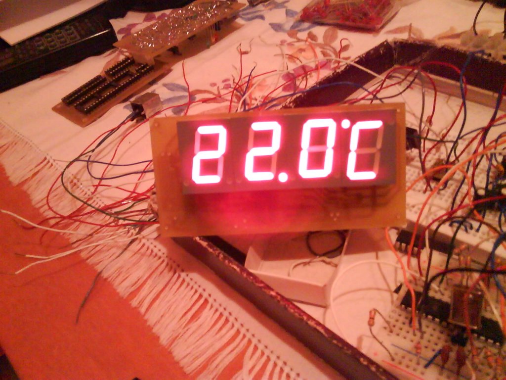

Ha egy hőmérőt (csatolva) beépítek mosószeres flakonba, nyerek?
(#) vicsys válasza zenetom hozzászólására (») Dec 15, 2011 /
Igen. Várjuk a képeket! De szép legyen ám! Külön pontot kapsz, ha kiegészíted a kapcsolást elektroncsővel, vagy izzóval...
(#) zenetom válasza vicsys hozzászólására (») Dec 15, 2011 /
Ok, majd a tápágba berakok egy izzót meg egy elektroncsövet. :hide:
