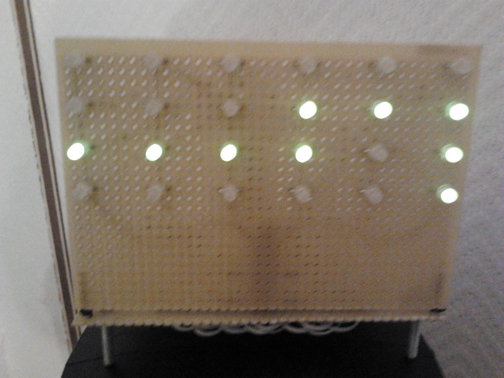

Sziasztok! Felkértek egy Knight Rider futófény készítésére. Gondoltam, itt is megmutatom.
Jellemzői: 10mm-es víztiszta LED-ek, 16F819 MCU, 4 effekt, sebessége trimmer potival állítható.
Videó

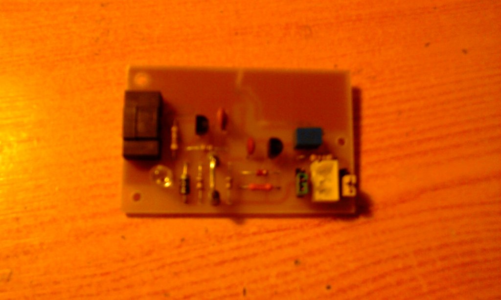

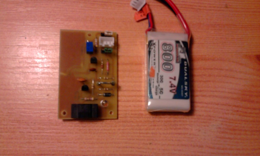

(#) Mybuster hozzászólása Dec 14, 2011 /
Íme egy LI-PO töltő

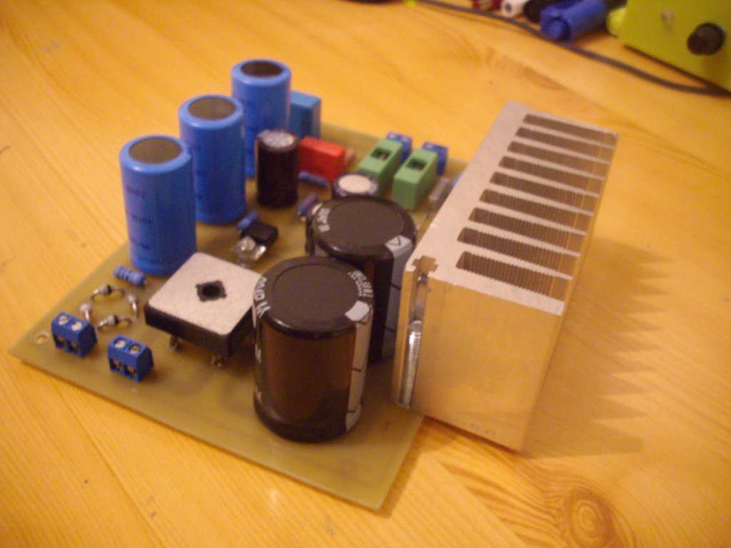

(#) emersys hozzászólása Dec 14, 2011 /
Terveztem én is, egy strapabíró tápegységet a hibridemhez.
A fűtőfeszt 5A stabilan tudja.
Az anódfesz 220V 250mV satbil jelenleg, -ami 30sec késleltetéssel épül fel.
Kiközepelt srpp/ +tápfeszre való emelési lehetőséggel.
A Graetz azért ekkora bent, mert ez nem igényel különösebb hűtést mivel 50A stabil , egy sima 5-10A stabilnak jelentős felbordázás kéne...
Azért még lehet ő is kap valami szép eloxált hűtőfelületet, bár csak langyos.
(#) mex válasza emersys hozzászólására (») Dec 15, 2011 /
Az 5A áram egyforma feszültséget ejt egy 10A-os, és a beépített 50A-os graetz hídon is. Mindkettőben ugyanakkora teljesítmény disszipálódik el, tehát olyan óriási különbség nem lehetne a kisebbik áramterhelhetőségű graetz és a jelenlegi kocka hőmérséklete közt. Mindenesetre az 5A állandó terhelés (ha tényleg állandó) elég sok hőfejlődéssel jár, ~6-8W is lehet, ennek az eldisszipálásához pedig mindenképp kell hűtőborda, mert így meg fog sülni a kocka, 50A ide, vagy oda.
(#) emersys válasza mex hozzászólására (») Dec 15, 2011 /
Szerbusz.
A csövek állandó terhelése, a tápegységre nézve 2A felett van valamelyest. (ehhez már használni fogok én is , mint írtam)
A maximális terhelés ami még üzembiztos, az az 5A.
A graetz kocka nagyobb diszipáló felülete révén sokkal jobban kitudja adni majd magából a hőt,...
De mégsem egy műanyag tokozású valamiről van szó amit jobban felkel bordázni azért, mert nem mindegy, hogy fém- a fémmel (hűtőborda + mostani graetz felület) vagy fém a műanyaggal kontaktál. ( pl pár Kínai tranzisztor elvtársak rendszeres elhalálozási okai kocsi erősítőkben stb stb..)
„Mindenesetre az 5A állandó terhelés (ha tényleg állandó) elég sok hőfejlődéssel jár, ~6-8W is lehet, ennek az eldisszipálásához pedig mindenképp kell hűtőborda, mert így meg fog sülni a kocka, 50A ide, vagy oda.”
-Ezzel mindenképp egyet értek veled.
De jelentősen befolyásolja a hűtendő felület geometriai mérete is az eldiszipáláshoz szükséges borda méretét, és én továbbá elég fontosnak tartom a hőközlő felületek anyagi felépítésének viszonyát.
Ezért is került a döntés ezen fém felületű kockára.
(#) bankimajki válasza Mybuster hozzászólására (») Dec 15, 2011 /
Tennél fel egy kapcsolást. Kíváncsi vagyok rá.
(#) Mybuster válasza bankimajki hozzászólására (») Dec 15, 2011 /
Szia,Persze!
Ez szerintem nem egészséges a celláknak. Mivel ez egy áramgenerátornak tűnik. (És a 47-ohm-os ell. felesleges is.)
Annak tűnik ,de nem az Automata töltés leállás ha 4.2V eléri a cella és fokozatosan csökkenti az áramerősséget mikor a 4,2 V felé közeledik! Tehát szerintem nagyon is egézséges mivel nem tudom túltőlteni megmértük és 4.19V aksinál már alig 5-10mA árammal töltötte ,és csekély ellenálása volt az Aksinak is
