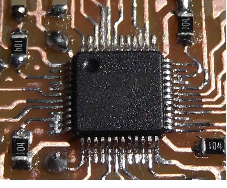

(#1206895) katt: Köszönöm, az ic nem is annyira kicsi, hegyes pákával simán forrasztható, a nyolc láb nem is sok egy 128 lábú tqfp tokos szörnyeteghez képest
Bari

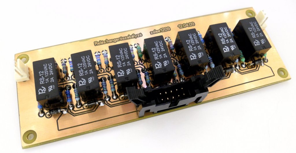

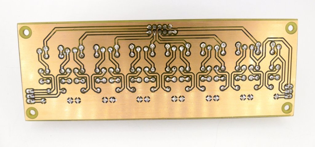

(#) zolee1209 hozzászólása Ápr 11, 2012 /
Tegnap délután megérkeztek a relék, így ma az esti műszak után muszáj voltam befejezni. Nem felejtettem el betervezni a hetedik relét is... A kattogás jócskán csökkent , de a csattogás megmaradt, mikor a hatodik- hetedik relék működnek. Ez csak műsor alatt jelentkezik, majd valamit kitalálok rá, mert nem hiszem, hogy ilyet, így alkalmaznának, vagyis biztos van ellenszer a csattogásra. Sajnos akadtak hibák a panel elkészítése során, mint pontatlan fúrás, belecsiszolás, na meg a derékszögek sem lettek az igaziak.
Videót talán ébredés után készítek, a relék hangja miatt.

Tessék: Bővebben: Link Ezen az oldalon találtam a KAPCSOLÁS-t...
Továbbá reagálnék erre a hozzászólásra is, yagi írta: HSZ
A reléket hangerőváltás előtt kikapcsolva, kicsi késleltetés után bekapcsolva nem reccsen nekem egyáltalán. A hiba abból eredt, hogy a relék lassabban engedtek el, mint ahogy behúztak. Ez a 6-ik, 7-ik fokozat kapcsolgatásakor már hallható volt. Ha decimálisan nézem az értékeket, akkor olyan, mintha 31- 32 váltás helyett egy pillanatra 31-63 lett volna.
(#) (Felhasználó 46585) válasza zolee1209 hozzászólására (») Ápr 12, 2012 /
Az a baj, hogy a kikapcsolás után a relé tekercs árama csak lassan csökken, mert mindössze egy darab diódán eső feszültség építi le a tekercs mágneses energiáját. Tehát, sokáig behúzva marad. Ennek meggyorsítására kössél sorba egy ZPD24-et a diódákkal, ami most párhuzamosan van a relétekerccsel. Ezzel nagyjából ugyanolyan gyors lesz az elengedés, mint a meghúzás, de azt tudni kell, hogy így a relát meghajtó áramkör kimenetén nem 24, hanem 48 V lesz! Tehát, ha valami ic-s, vagy tranyós áramkör vezérli, akkor ez ott problémát jelenthet.
(#) Alkotó válasza zolee1209 hozzászólására (») Ápr 12, 2012 /
köszönöm, megnézem.
(#) zolee1209 válasza (Felhasználó 46585) hozzászólására (») Ápr 12, 2012 /
Ezen még rágódok, hogy hogyan is működik...
(#) emersys válasza zolee1209 hozzászólására (») Ápr 12, 2012 /
A relé tekercsével párhuzamosan kötött,- jól méretezett kisütő ellenállás is orvosolhatja ezt a gondot szerintem.
Amúgy szép munka lett, Gratulálok hozzá!
(#) (Felhasználó 46585) válasza zolee1209 hozzászólására (») Ápr 12, 2012 / 1
Hát úgy működik, hogy amikor elveszed a relétől a feszt ( mondjuk kikapcsol a tranyó, aminek a kollektorában van a relé ), akkor a relé tekercsének árama nem tud hova folyni. Ezért van a tekerccsel párhuzamosan a dióda, az ilyenkor kinyit és meleg formájában eldisszipálódik rajta a tekercsben tárol mágneses energia. A baj ott van, hogy a tekercs áramát csak az 1 V-os dióda nyitóirányú feszültség építi le, tehát az áramcsökkenés meredeksége kicsi, vagyis a mágneses tér csökkenésének a sebessége is kicsi, tehát, még egy darabig behúzva marad a relé. ( gondolom, azért fordul elő, hogy egyszerre két relé van meghúzva, aztán ezt már lehet hallani... ) Ezen lehet úgy változtatni, hogy a diódával még sorbakötsz egy zenert, ezzel már a diódafeszültség, plusz a zener feszültség építi le az áramot, vagyis sokkal gyorsabb lesz a mágneses tér csökkenése, vagyis hamarabb elenged a relé. Arra figyelni kell, hogy ekkor nyitva van a dióda és a zener is, tehát, a tápfeszültséghez hozzáadódik ennek a két fesznek az összege. Ezt látja az a tranyó, vagy ic, ami a relétekercsre adja a feszt. tehát, a relé 24 V-os, ha odateszel a diódával sorba még egy ZPD24-et, akkor összesen 24+24+1=49 V lesz a vezérlő tranyón. Ha ezt kibírja, akkor jó, ha nem, akkor ne tegyél csak akkora zenert, amivel még nem lesz a tranyónak túl nagy a fresz. igénybevétele. Persze, akkor lassab lesz a kikapcsolás is, de lehet, hogy még elég lesz. Nyilván, ha nagyobb feszültségű zenert teszel bele, akkor még gyorsabb lesz, de néhány ms ideig akkor is eltart, mert ugye a mechanikai kiviteltől is függ az elejtési idő.
(#) (Felhasználó 46585) válasza emersys hozzászólására (») Ápr 12, 2012 /
Igen, de ha nincs ott dióda, akkor ez az ellenállás akkor is fog fogyasztani, amikor a relé meg van húzva. Ez felesleges, ezért kell vele sorba egy dióda. A másik dolog, hogy a feszültség a relétekercsen exponenciálisan fog csökkenni, amivel mindenképpen lassabban fog megszűnni a mágneses tér, vagy pedig túl nagy értékű ellenállást kell használni. Ez sem lenne baj, de a feszültség a relé tekercsen a relé árama, szorozva ezzel az ellenállással. És ha azt akarod, hogy elég gyors legyen, akkor nagyobb fesz fog ébredni a meghajtótranyón, mintha zener van benne.
Jaaaj, most már értem. Valamiért úgy gondoltam, hogy akkor távozik hamarabb a tekercsben tárolt energia, ha minél kisebb ellenállást lát a tekercs kikapcsolás után. De akkor ugye, a "tekercsben kering" a tárolt energia, nincsen hová távoznia... Köszönöm a tanácsod, kerítek is néhány idiódát!
Igen, "kering".

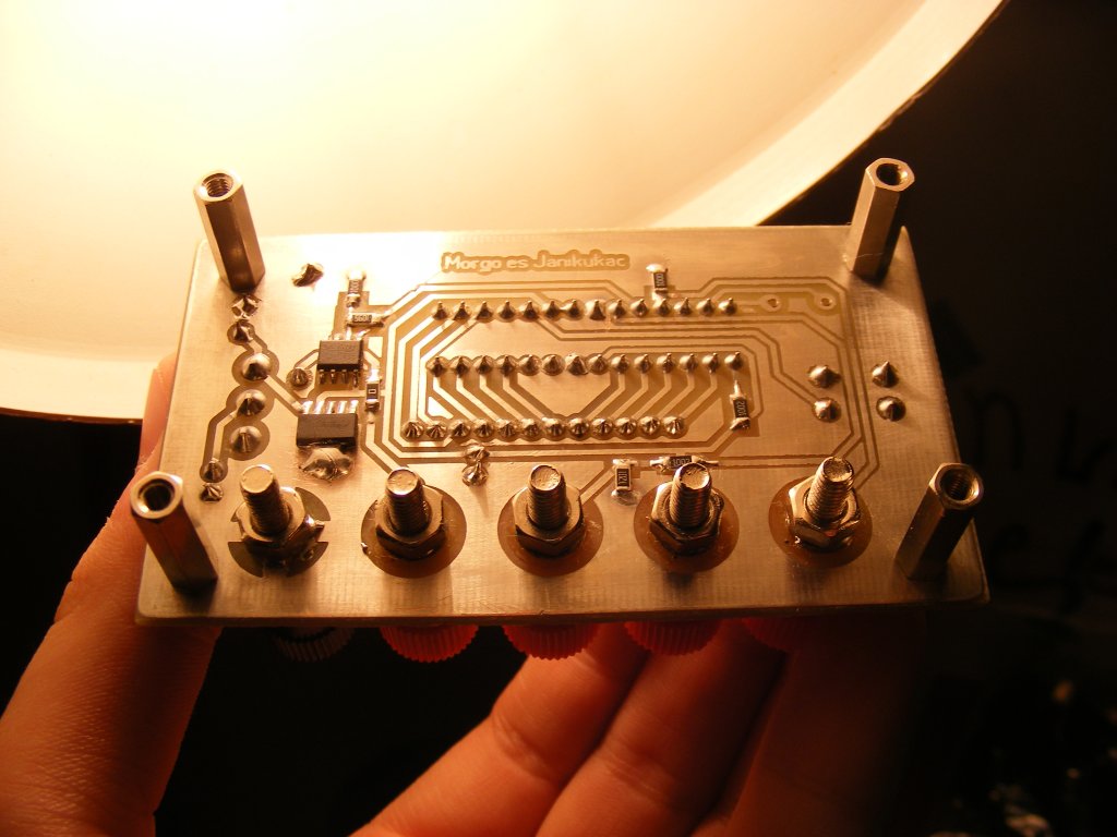

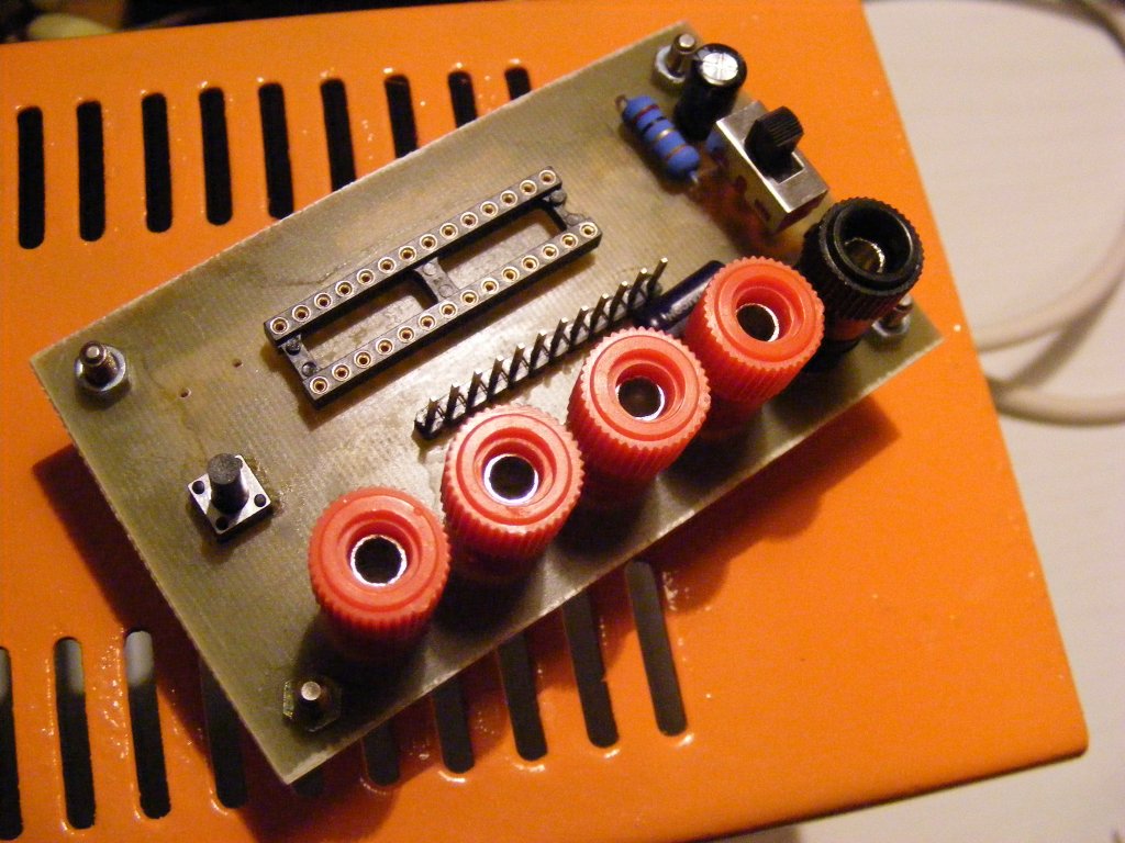

(#) janikukac hozzászólása Ápr 12, 2012 /
Köhömm!! Hol az aktivitási ötös? Én már megint működtem a napokban.. :- )
Pontosan nem árulom el mi ez. Igaz néhányan tudják, de lesz cikk is, és akkor mindenki mindent meg fog tudni.
Annyit róla, hogy a kijelző és a mikrovezérlő hiányzik már csak, a doboz is megvan, csak bele kell pakolni.
Köbzen a Weller cuccal ma se jutottam semmire, majd holnap, meg az erősítő is dobozolásra vár.
(#) mrobi válasza janikukac hozzászólására (») Ápr 12, 2012 /
A képek nevéből kiindulva talán egy multiméter? Amúgy szép lett.
(#) patexati válasza mrobi hozzászólására (») Ápr 12, 2012 /
Hát nem egy teljesítménycucc a kapcsolásból ítélve Azok a kis SMD rezisztorok nem sok áramot bírnak .)
(#) zolika60 válasza janikukac hozzászólására (») Ápr 12, 2012 /
Klassz lett. Lássuk, ha működik akkor is.
(#) mrobi válasza patexati hozzászólására (») Ápr 12, 2012 1 /
Akkor lehet hogy csak feszültséget mér. Esetleg ellenállást.
Oké, oké. Akkor mehetnétek ma lottózni. Multi.. 30V-ig, fél Amperig.
Úgy voltam vele, hogy mielőtt kiküszködöm a diódákat a kétoldalról beforrasztott panelből, előbb letesztelem amit mondtál. Összedobtam egy egyszerű programot, ami annyit tesz, hogy bekapcsolja a relét, megméri mennyi idő múlva lesz kontakt, majd kikapcsolja a relét, és megméri mennyi idő múlva szűnik meg a kontakt. Vannak apróbb részek, amik finomításra szorulnának, de a lényeg jól látható. Négy relével teszteltem a kapcsolást, ebből látható az időértékek szórása.
Első körben csak az egy darab antiparallel dióda van bent. Látható, hogy a kikapcsolási idő hosszabb a bekapcsolásinál. Második esetben az általad javasolt soros zener is bekerül a körbe. Nem részletezem túlzottan, az történt, amire számítottam! Illetve amit mondtál... :yes:
VIDEO
Jani@: Jól néz ki a panel, de a banánhüvelyeket és a kijelzőt nem tudom elképzelni egy panelon...
Szendvics jellegű lesz, vagy be lesz vezetékelve?
