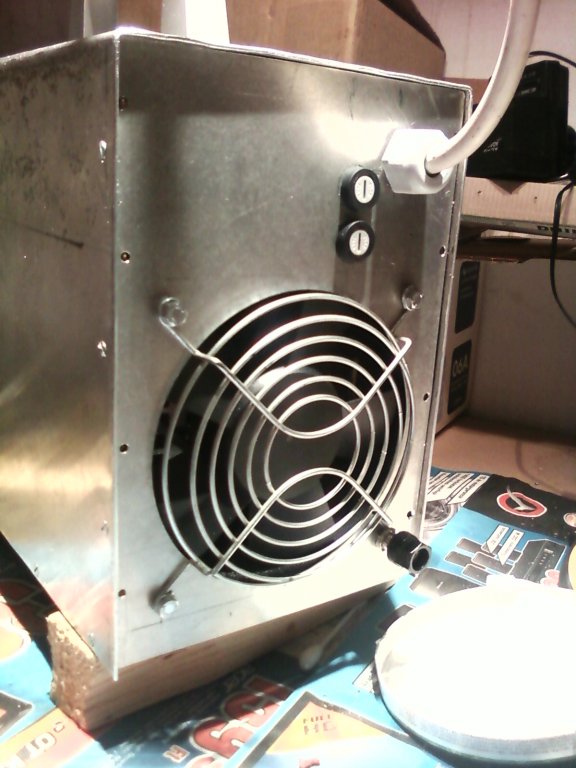

(#) guliver83 hozzászólása Jan 14, 2012 /

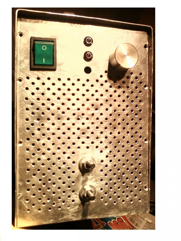

A mai termés inverteres hegesztő dobozolás.
Már csak feliratozás maradt és festés.

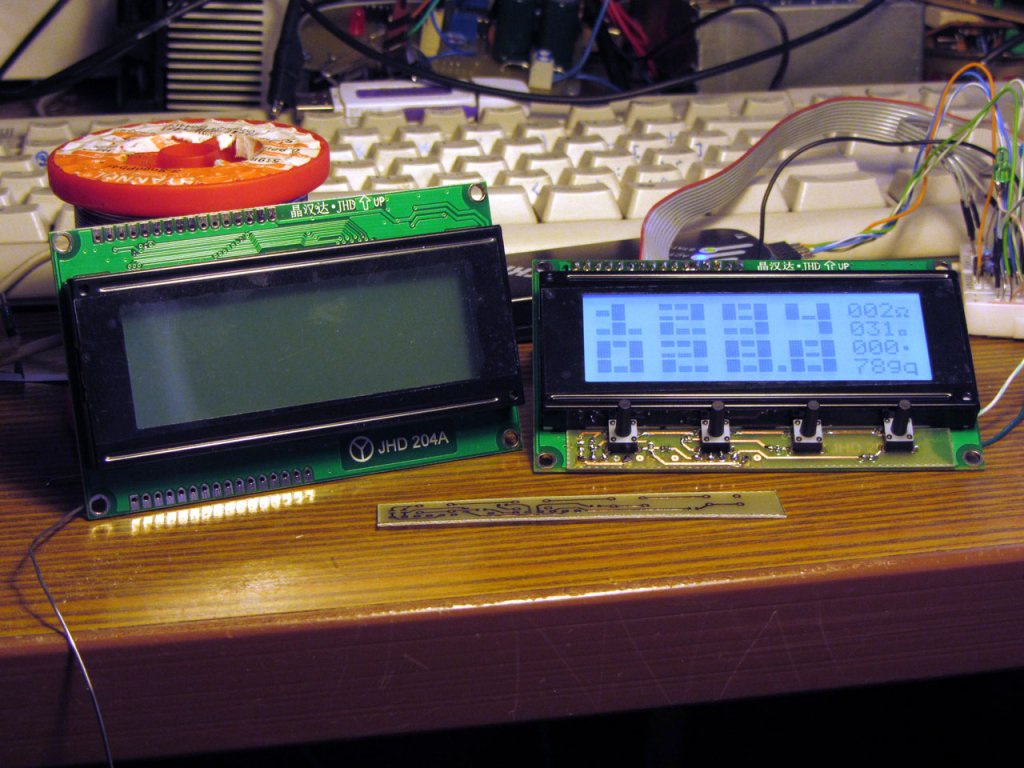

Ma én is alkottam egy mini nyákot. Elneveztem LCD Tact -nak. Ez egy kis kiegészítő panel LCD modulhoz. Ha 4 bites módban hajtjuk a kijelzőt, akkor célszerű nyomógombok lekérdezésére is felhasználni az adatbiteket. Ez a fajta lcd szerencsés kialakítású, 2 csati is van rajta párhuzamosan kötve, az alsóra rákötöttem a gombokat, így egyszerűbb csatlakoztatni az áramkörhöz, és gombok rögzítése is megoldott.
(#) zsoltee0001 válasza guliver83 hozzászólására (») Jan 14, 2012 /
Nagyon profi !
Van ám benne alumínium ne nagyon reklámozd ha olyan helyen laksz

Még az LCD felhasznált adatvezetékein is lehet nyomógombot beolvasni, ha a nyomógomb egy soros ellenállással megy az LCD adatvonalára. Ha az E alacsony, a vonalakat bemenetnek lehet kapcsolni, be lehet olvasni a gombok állapotát. Ha a vonal kimenet, akkor a soros ellenállás miatt nem számít, hogy le van nyomva... Az 5. vagy 9. nyomógomb a R/S vonalra is mehet...

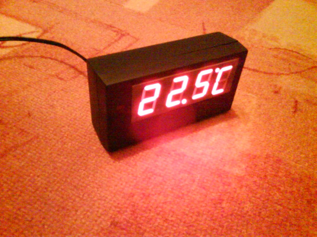

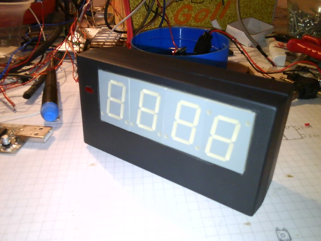

(#) zenetom hozzászólása Jan 14, 2012 /

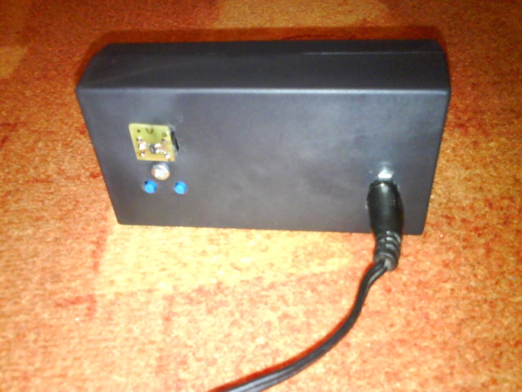

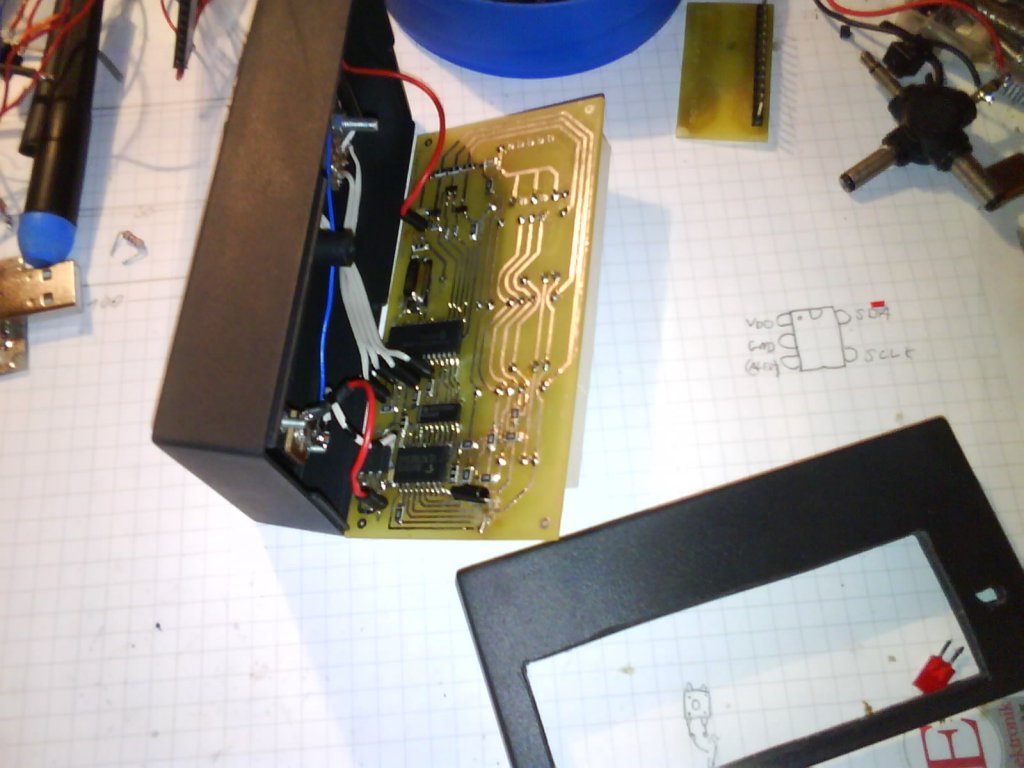

Egy saját tervezésű hőmérő, végre dobozolva.
A szenzor kívül van, így gyorsabban követi a körülötte lévő közeg hőmérsékletét.
A két nyomógomb a min/max hőmérsékletet jeleníti meg.
A felbontás jelenleg (és a lustaságom miatt ennyi is marad ) 0.5°C.
Szerk.: MCP9800 és PIC18F2550 saját programmal.
(#) zenetom válasza zenetom hozzászólására (») Jan 14, 2012 /
Akartam elé piros plexit rakni, de nem találom, pedig direkt elraktam anno "jó lesz még valamire" céllal.
(#) lidi válasza Hp41C hozzászólására (») Jan 14, 2012 /
Termésetesen soros ellennel van. Választtó hogy h vagy l re húzzon. Lesz az rs en is gomb, encoder gombja, csak az nem fért rá. Az marad a fő panelen.

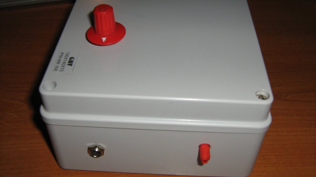

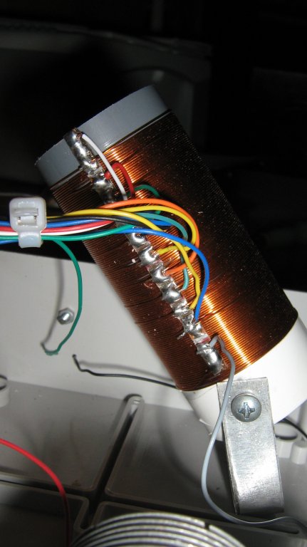

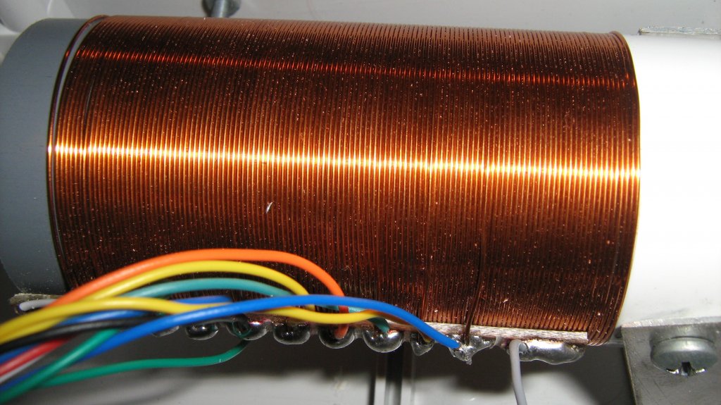

(#) havranarpi hozzászólása Jan 15, 2012 / 1
Maeste elkészültem
1. rádiós építményemmel.
Nem nagy dolog egy detektoros de nagyon örültem amikor
megszólalt a kossuth rádió.
(#) lajos1969 válasza trabi007 hozzászólására (») Jan 15, 2012 /
(#) BarnaPili válasza havranarpi hozzászólására (») Jan 15, 2012 /
Erre csak ezt tudom mondani: Gratulálok
(#) vicsys válasza zenetom hozzászólására (») Jan 15, 2012 /
Szép lett, gratula. Nem arról volt szó, hogy mosogatószeres flakonba kerül?
(#) guliver83 válasza zsoltee0001 hozzászólására (») Jan 15, 2012 /
(#) zenetom válasza vicsys hozzászólására (») Jan 15, 2012 /
Köszi! De, úgy volt...

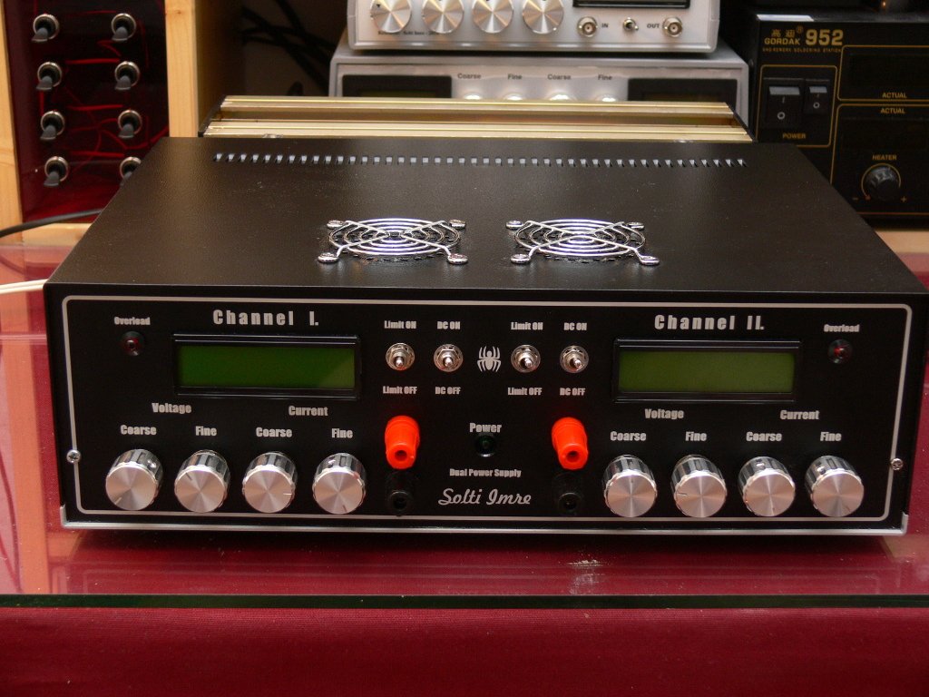

Elkészült végre a kicsike - a bemérése marad a jövő hétre (vagy utána - sok a meló mostanában

Erre csak annyit tudok mondani, hogy : GYÁRI !
(#) klemo86 válasza solti_imre hozzászólására (») Jan 15, 2012 /
Tényleg nagyon komoly lett, le a sapkával!

Szívből gratulálok, tényleg nagyon profi lett. (Engem az angol feliratok zavarnak, de ne indítsunk erről - ismét - vitát.)
(#) vicsys válasza solti_imre hozzászólására (») Jan 15, 2012 /
Fúúúú, de zorga! Gratula! :kalap:
