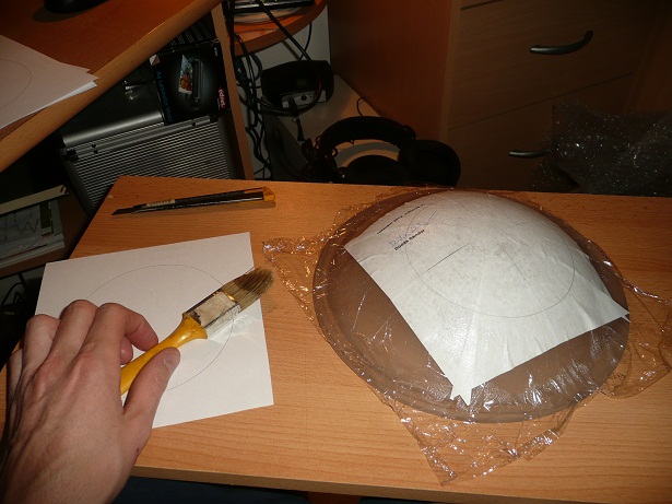

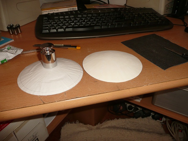

A folyamat a következő: sablonnak egy 20-30 cm átmérőjű gömbszelet forma kell. Nekem a plafonon levő "UFO" lámpánk volt az áldozat Rásimítottam egy folpack réteget, hogy ne a lámpabúrára menjen a ragasztó. A porvédőhöz előkészítettem a ragasztót (CMC - tapétaragasztó), 8 normál írólapot ,amelyekből akkora négyszöget vágtam ki, hogy - esetemben - 15 cm átmérőjű kört tudjak beléjük rajzolni. A lapokon sugárirányú vágásokat készítettem a szélek felé nem teljesen a középpontból, hogy azért lap egyben maradjon. Ezek azért kellenek, hogy amikor rásimul a gömbfelületre, ne buggyosodjon fel a lap széle, hanem szépen egymásra lehet símítani.
Először jól bekentem ragasztóval a folpackkal lefedett felületet, majd egy réteg papír. Erre megint ragasztó és egy réteg papír - kicsit elforgatva, hogy a sugárirányú vágások ne egymás fölé essenek. Aztán így sorba. Az utolsót szépen rásimítani a felületre. Ezután jöhet a szaradás. Csak lassan, mert elvetemedik a hirtelen melegtől és oda a munka. Egy éjszaka alatt egyébkét csont keményre szárad.
Azután jöhet a cicoma ,ha kell. Én gitteltem és csiszoltam kétszer, aztán festés. Ennyi!
Egy-két segítő fotó:

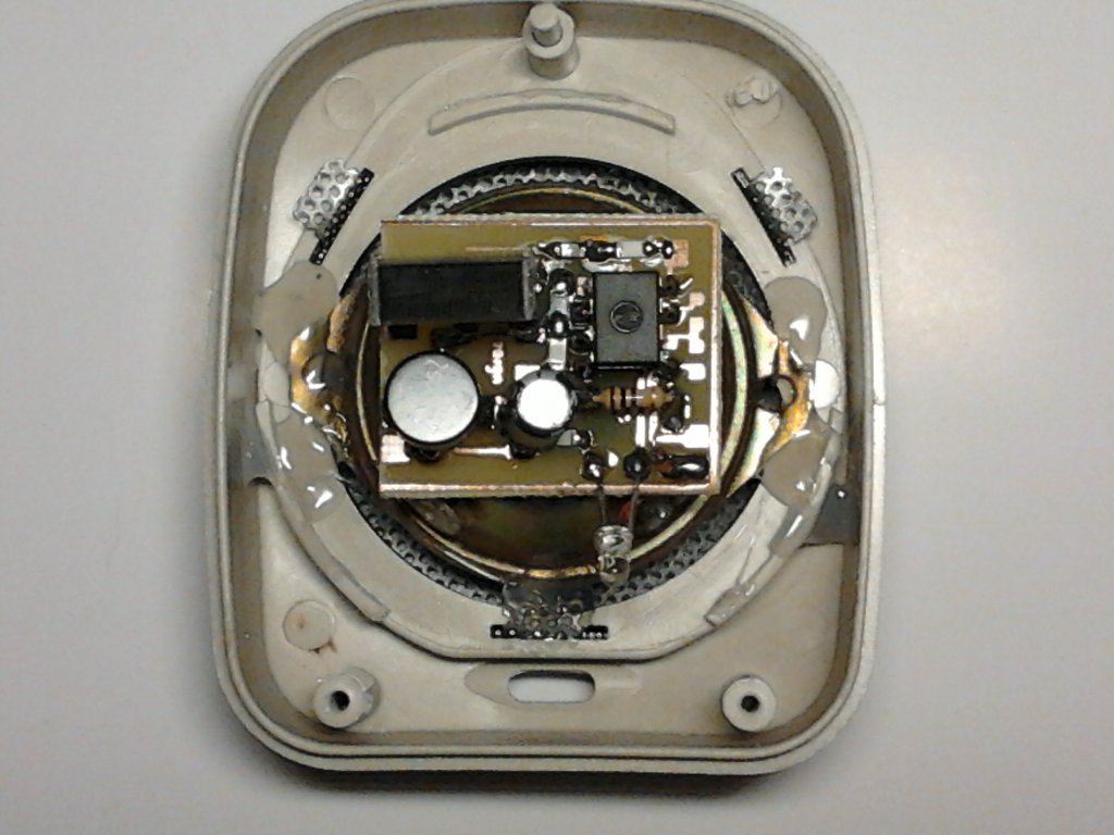

(#) LEAR hozzászólása Márc 27, 2012 /

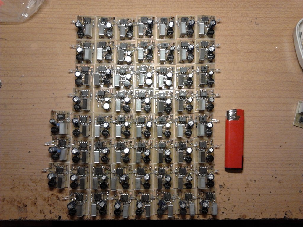

Régóta olvasgatom az oldalt és őszintén mondom sokaknak nem itt lenne a helye, néhányan olyan munkát mutatnak itt be, hogy az szinte a profi gyári cuccokkal vetekszik, amihez csak gratulálni tudok
De most teszek fel én is egy pár képet a mostani munkámról ami megrendelésre készül és roppant titkos, a projekt neve
ULTRAHANGOS RÁGCSÁLÓ RIASZTÓ.
Közel hatvan darabot kell legyártanom, az áramkörökből ötven valamennyi és a kész termékből eddig egy darab készült el. :hide: Hurrá.
(#) skero válasza LEAR hozzászólására (») Márc 27, 2012 /
Üdv a fórumon! Nagyon jól néznek ki. Amúgy ez tényleg hatékony? Mert a pincében nekem is beköltöztek az egerek ...
(#) demcar válasza LEAR hozzászólására (») Márc 27, 2012 /
Üdv LEAR
Engem érdekelne ez az ultrahangos rágcsáló-egér riasztó. Megoldható lenne hogy közzétennéd a kapcsrajzot? Amúgy gratula sok példányhoz.
Előre is köszi.
(#) soos csaba válasza LEAR hozzászólására (») Márc 27, 2012 /
Szevasz, elég sok munka lehetett vele az biztos, elismerésem a türelmedhez, nem tennéd fel ide nekünk a kapcsolási rajzát ennek az áramkörnek?, úgy látom valami egyszerű kis kapcsolásról lehet szó. Előre is köszönöm.
(#) LEAR válasza demcar hozzászólására (») Márc 27, 2012 /
Szia.
Én közzé tenném,de mint írtam roppant titkos, ezt egy vállalkozó rendelte meg,ide hozta nekem az alkatrészeket zacskóba és a beültetési rajzot amin jelölve vannak a mérési pontok.
Az ic típusát sem tudom az is titkos,de azt tudom,hogy 17-35khz között mozgatja a frekit.
Ezt a munkát hívják bérforrasztásnak, ha összerakok egyet 2000Ft üti a markom.
A többi nem érdekel.
Ő meg viszi eladni.
(#) mgy válasza LEAR hozzászólására (») Márc 28, 2012 / 1
Ránézésre 230 VAC-ről működik egy PIC (vagy más mikrovezérlő), melynek programja állítja elő a 17-35 kHz jelet.
Legalább is én így csinálnám, és valami hasonló lehet.
Ilyesmit már csináltam, de nekem az egerek ettől "szamba" iskolába jártak.
A tanyámon (melyet télen nem is használok), próbálkoztam vele.
A programban elszórakoztam a véletlen generátor és a váltakozó fel és lefutás lehetőségeivel, de az egerek csak szaporodtak.
Lehet, hogy egy termékenységi tánc taktusait állítottam elő, mert jó lenne tudni a hatásos frekvencia értékeket és váltakozásait.
Tudom ez másik topik témája.
Üdv mgy

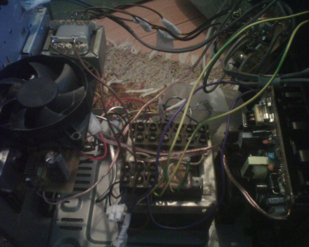

(#) peter1995 hozzászólása Márc 28, 2012 /

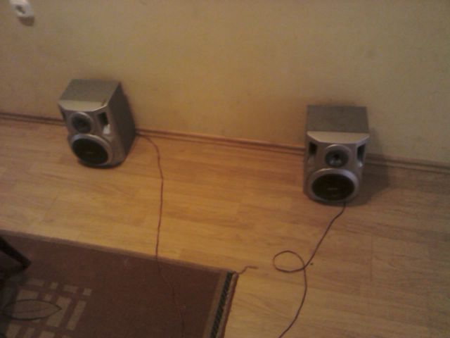

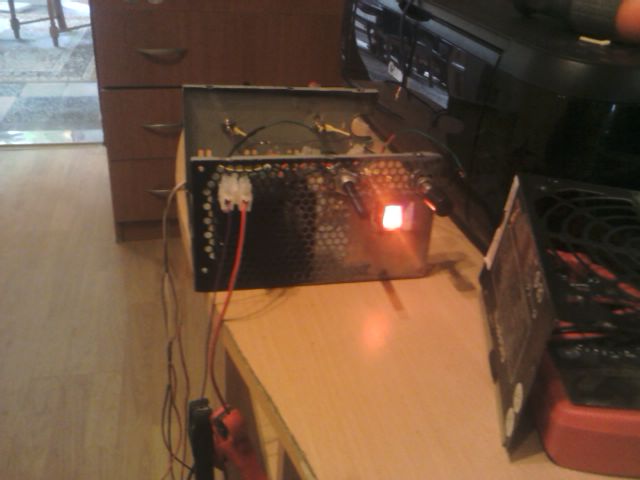

Sziasztok. Ma véglegesítettem a TDA7294 hidamat. Sikerült hozzájutnom egy szép méretes trafóhoz így be tudtam fejezni. Az igazi meghajtása 8án lesz egy buliba. Volt már buliba ez az erősítő de a trafója gyenge volt. 3 sávos hangszín van hozzá.
2db 3 utas MNC hangfalat hajt.
Tudom van nagy kesze kuszaság a dobozba de bent elfér.
(#) vicsys válasza peter1995 hozzászólására (») Márc 28, 2012 /
A spagetti design megbosszulja magát, ha hibát kell feltárni...

(#) Zsoltipapa válasza vicsys hozzászólására (») Márc 29, 2012 /
Csak annyit fűznék hozzá,hogy nem lehet mindenki profi,valamikor mindenki zöldfülüként kezdte

(#) vicsys válasza Zsoltipapa hozzászólására (») Márc 29, 2012 /
Igaz. Ezért is írtam, mert szeretnék segíteni. Nem bántás, csupán szelíd terelgetés, iránymutatás.
(#) peter1995 válasza vicsys hozzászólására (») Márc 29, 2012 /
Ne legyen rá szükség Ám csak így képen tűnik soknak valóságba nem olyan átláthatatlan. A sokféle táp ami a sook drótot adja.
(#) vicsys válasza peter1995 hozzászólására (») Márc 29, 2012 /
Ha összefogod korbácsba és szépen elvezeted, sokkal gusztusosabb. Tudom, hogy csak Te látod, de akkor is. Egy ilyen kis szuper erősítő, megérdemel egy kis kényeztetést!

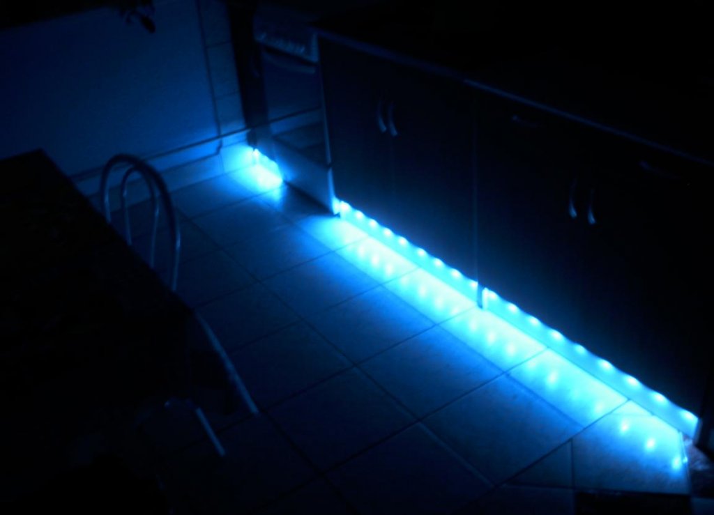

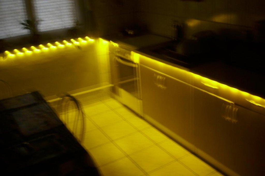

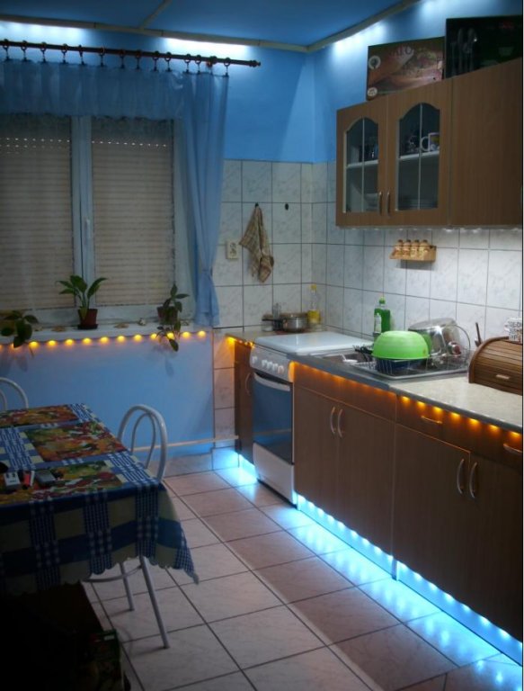

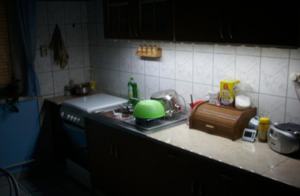

(#) DRAWS hozzászólása Márc 29, 2012 /
Sziasztok! Ne feledkezzünk meg az asszonynépekről sem. Én kicsinosítottam neki konyhát. Íme néhány kép. Természetesen távirányítóval lehet kapcsolni a ledes világításokat, a kényelme miatt.

(#) Kicsa válasza DRAWS hozzászólására (») Márc 29, 2012 /
Gratulálok! Nagyon jól néz ki!
Gyári vezérlője van a szalagoknak (?) vagy saját készítésű?
Az első képen lévő fényerőt tisztán ledek adják? Hány méter szalag került fel?
(#) Mybuster válasza DRAWS hozzászólására (») Márc 29, 2012 /
Ez nagyon Tetszik . Mennyivel dobja meg az akkori fogyasztást?
(#) Alkotó válasza DRAWS hozzászólására (») Márc 29, 2012 2 /
Engem megriaszt az értelmetlenségnek ilyen magas foka.
