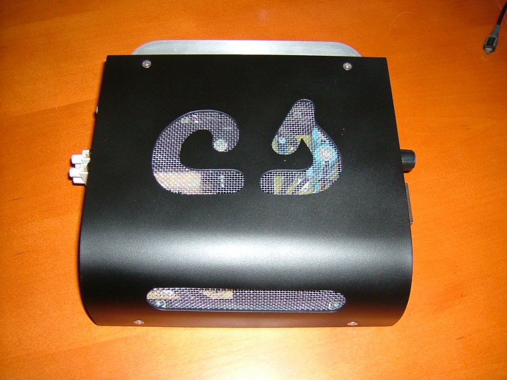

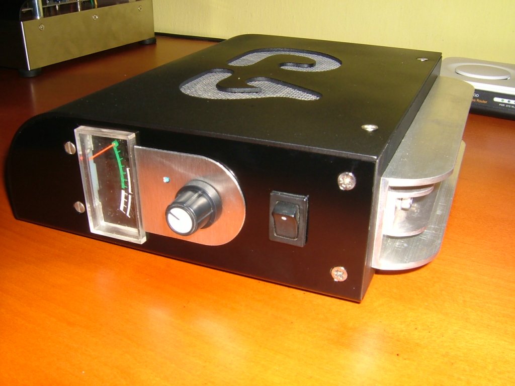

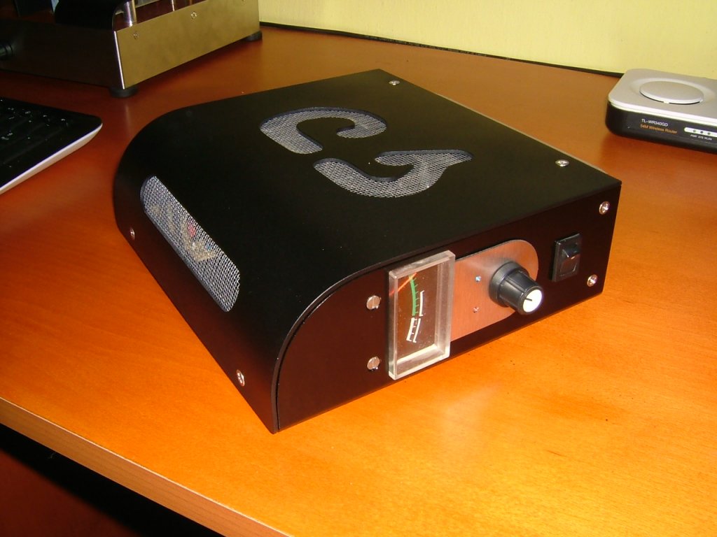

(#) puffed hozzászólása Júl 22, 2012 /
Ma befejeztem egy régen elkezdett projectet...Egy TDA2050-es erősítő analóg kivezérlésjelzővel monóban a méllyebb tartományra.Az volt a cél hogy akuról és hálózatról is táplálható legyen és nem mellesleg jól nézzen ki...Volt vele meló rendesen de elkészült!

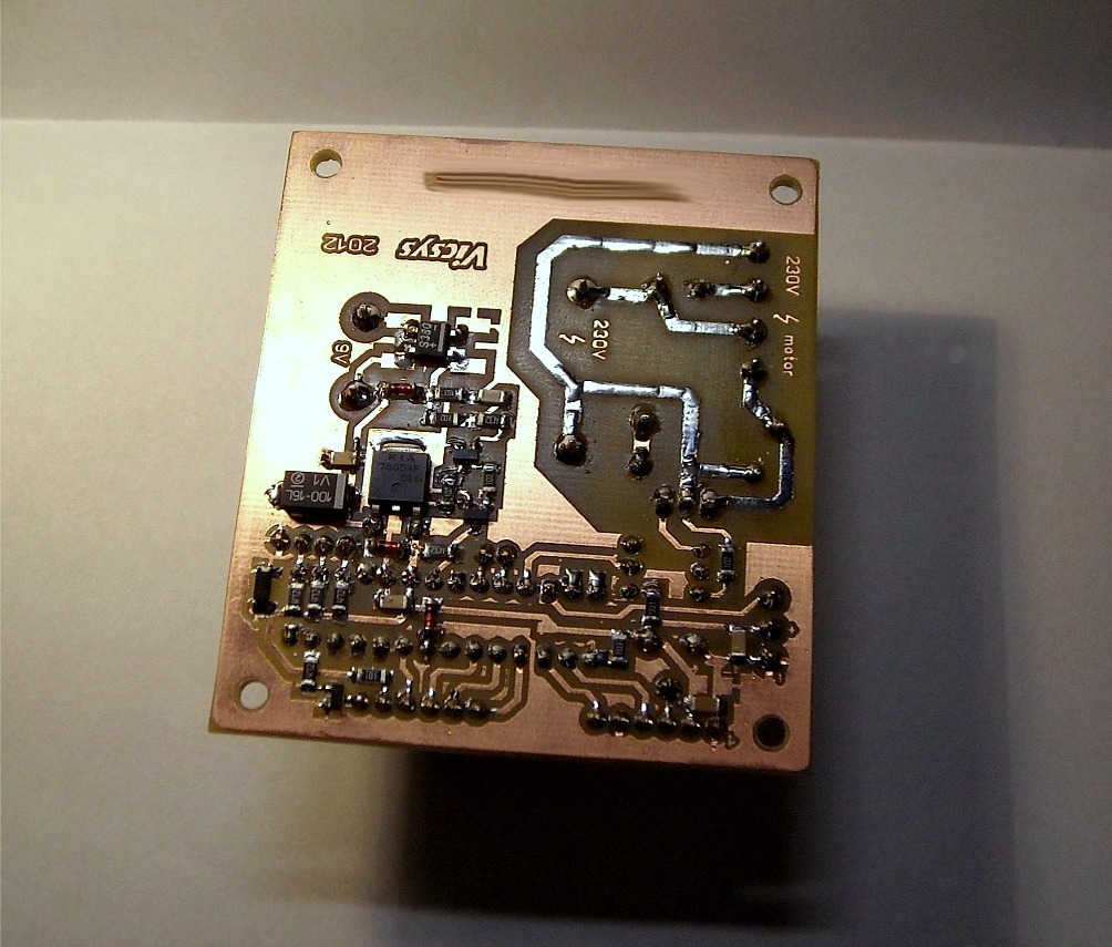

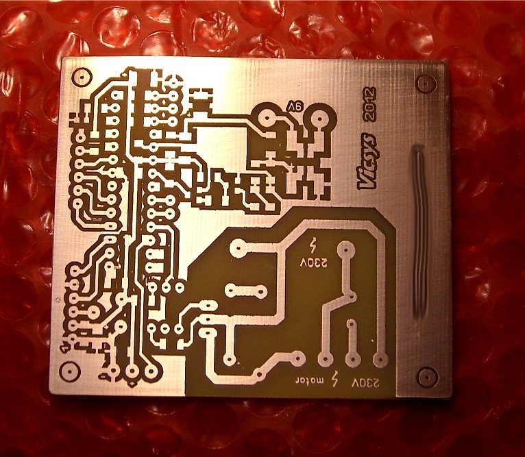

(#) Hp41C válasza vicsys hozzászólására (») Júl 22, 2012 /
Rendes 230V -os nyomógombokat fogsz használni? Mintha nem lenne meg a minimális 7.5 mm kúszóút a hálózattal összefüggő és a leválasztott részek között, tehát az egyész áramkört a hálózattal összefüggőnek kell tekinteni.
(#) fordkapcs válasza Hp41C hozzászólására (») Júl 22, 2012 /
Igaz! A MOC-ot lehet, hogy célszerübb lett volna elforgatni 90fokkal, és nagyobb távokat hagyni. Mivel fázishasításos szabályzás lesz (nem nullaátmenetes) szerintem az optotriakkal soros SMD ellenállás feszültségtürése is aggályos lehet.
(#) bankimajki válasza fordkapcs hozzászólására (») Júl 23, 2012 /
Szia, az 1206-os méretűnek tűnik, amivel nem lesz gond feszültség téren. Bár a vezetősávok igen közel vannak egymáshoz alatta.

(#) dudassandor1 válasza puffed hozzászólására (») Júl 23, 2012 / 1
Külalak ötös, belső csak azért öt alá, mert nekem a próbanyák nem tetszik! De azért gratulálok!

(#) vicsys válasza Hp41C hozzászólására (») Júl 23, 2012 /
Értem én, hogy szélmalom... Viszont ez a 7.5mmm nem fog teljesülni a büdös életben soha, a triac és MOC miatt. A többinél látható, hogy elég nagy helyet hagytam és lakkozva is van. Ha jól olvastam a szabványt a lakk gátolja a kúszóáramokat és növeli az átütési szigetelést.
(#) Hp41C válasza vicsys hozzászólására (») Júl 23, 2012 /
Ilyen helyeken az optocsatolót (MOC3061) 4 raszteres tobkan használják, ill. 4 raszterre hajtják szét a lábait...
Ld. MOC3061, MOC3062, MOC3063 adatlap 0.4" lead spacing ábra.
A triac kivezetései mind összefüggnek a hálózattal, ott nem kell tartani a minimum 7.5 mm -t.

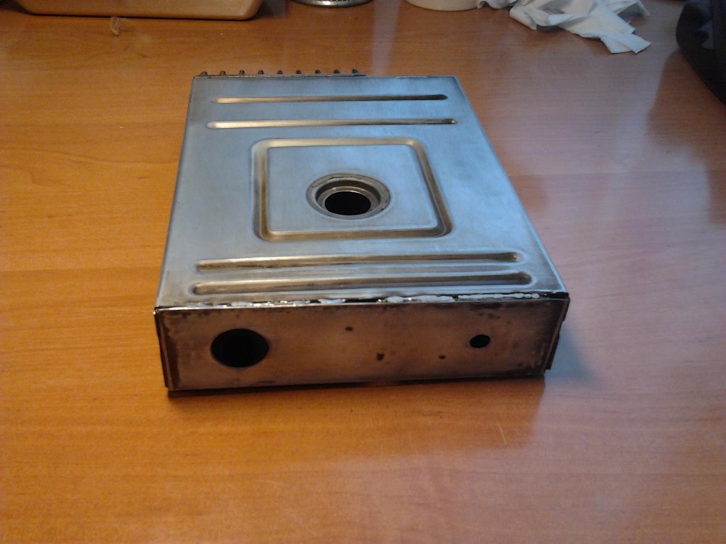

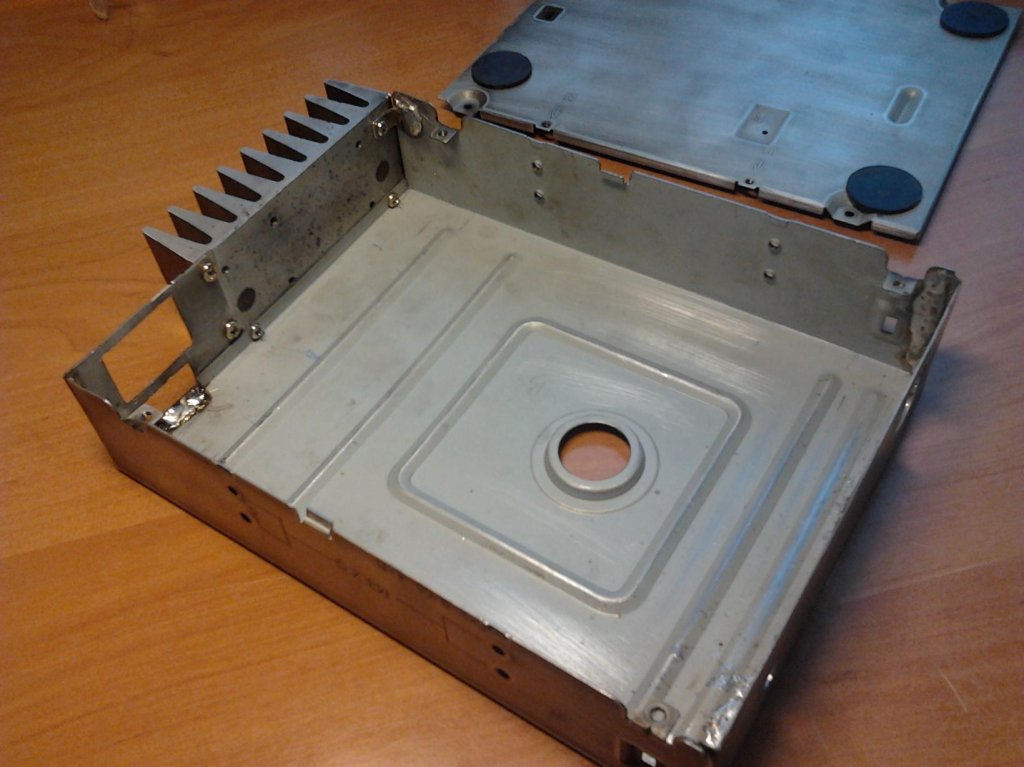

(#) koboraram1221 hozzászólása Júl 23, 2012 /

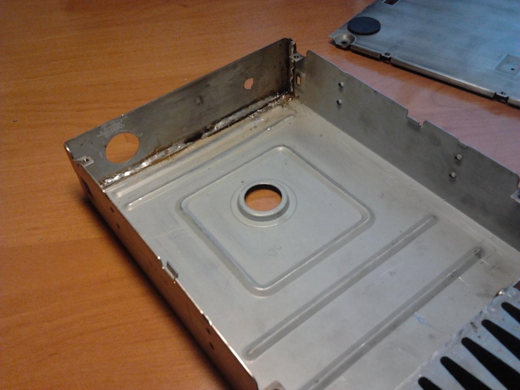

Szerbusztok!
Szeretném veletek megosztani jelenlegi projektem életképeit, régi CD olvasó dobozát építem át, az előlap és a hátlap forrasztva van (próbáltam hegeszteni is de átégett ). Egy TDA-s erősítő fog bele költözni hamarosan, majd jelentkezem, üdv mindenkinek!
(#) polonkaig válasza puffed hozzászólására (») Júl 23, 2012 /
Szép doboz. Gondolom a tető íves hajlításával kellett dolgozni nem is keveset, hogy az oldallaphoz szépen simuljon.
(#) eyess válasza koboraram1221 hozzászólására (») Júl 23, 2012 /
Én úgy nézem mintha kocsiba készülne ez , de szólj ha tévedek.
(#) koboraram1221 válasza eyess hozzászólására (») Júl 23, 2012 /
Nem szeretnélek elkeseríteni de 230V rol lesz táplálva, és szobába tervezem használni, középen az a nagy juk a trafó (toroid) helye
(#) polonkaig válasza Hp41C hozzászólására (») Júl 23, 2012 /
Szét lehet hajtani, vagy a panelba kell marni, így:

(#) puffed válasza polonkaig hozzászólására (») Júl 23, 2012 /
Nem vészes. A tetőt hajlítottam előbb aztán az ívet ráhelyeztem az oldallapra körberajzoltam, ráhagytam a jelölésre kb.2mm-t és kivágtam. Ezután néhány próba, csiszolás és kész.Ahhoz hogy szép és pontos legyen idő és nagy odafigyelés szükséges de szerintem megéri!A végeredmény kárpótólja az embert a befektetett munkáért!
(#) polonkaig válasza puffed hozzászólására (») Júl 23, 2012 / 1
Jegyzem az ötletet, köszönöm!

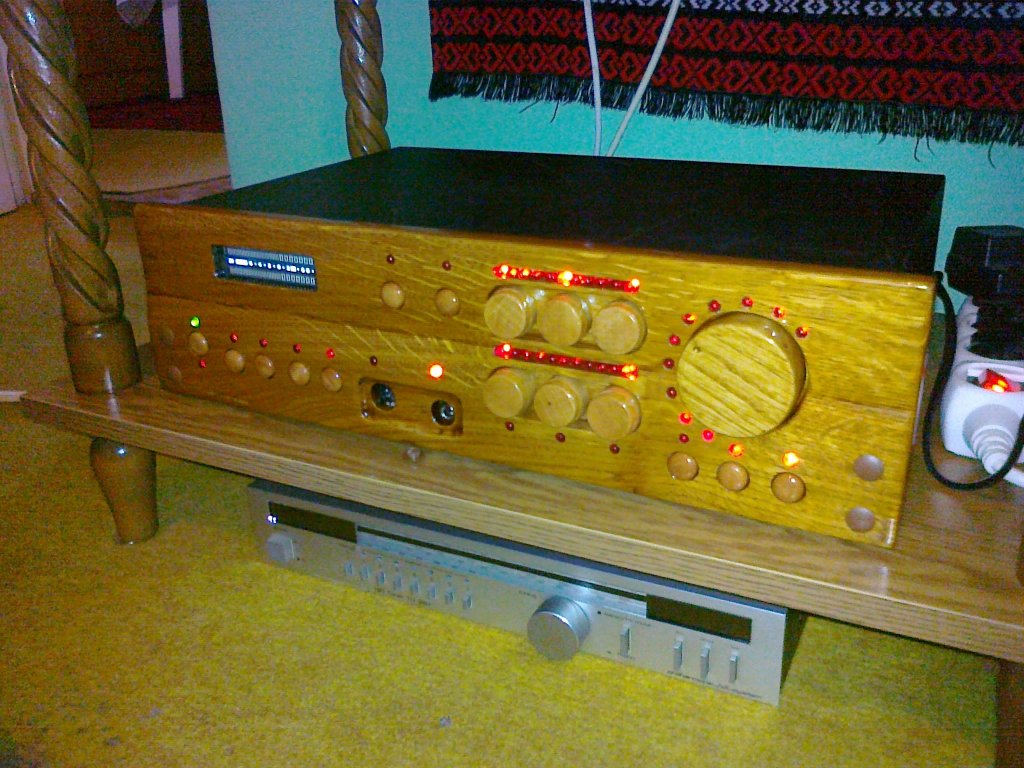

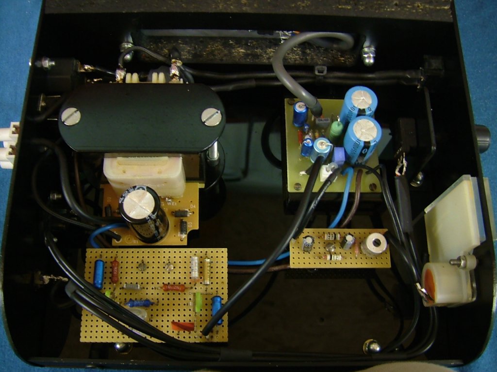

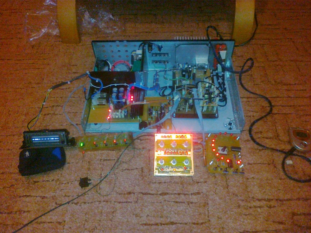

(#) bikau hozzászólása Júl 24, 2012 /
Sziasztok én is készitettem egy erősitöt természetesen ( : . Teljesen kommersz alkatrészekből a hangja közepes de nem is vártam többet , teszi a dolgát és kész. Eredetileg 4 csatornásnak szántam , de még csak stereo üzemmodban müködik . Digitális hangerő szabályzó van benne . A hangszin és a balansz szabályzó áramkör tudja azt egy LM3514( pont üzem) segitségével hogy kb mutatja hogy hol tart a szabályzás . Pl .: balansznál középen van ha mindkét oldal egyformán szól , és hangszinnél is . Természetesen ez automatikusan átvált ha megmozditom a potit , ezt egy PIC-el oldottam meg csak a SW még bugos kicsit mert csak egy irányba forgatásra reagál (: . Külön jól mutat a Floureszenses kivezérlésjelző amit egy régi deckből bányasztunk ki a haverommal , eltartott egy ideig még üzemre birtam , most már tökéletesen müködik ...Különlegessége még hogy fábol van az előlapja ami gyönyörüen le van lakkozva de a képen nem jön át ez annyira , csináltam egy blokkdiagrammot is ha valakit érdekel ( : . Ja még nem felejtem el 4 bemenete van amit egy fet-s bemenetválasztóval müködik ...A kimeneti teljesitmény kb ha teljesen elkészül 4x35W lessz ...
