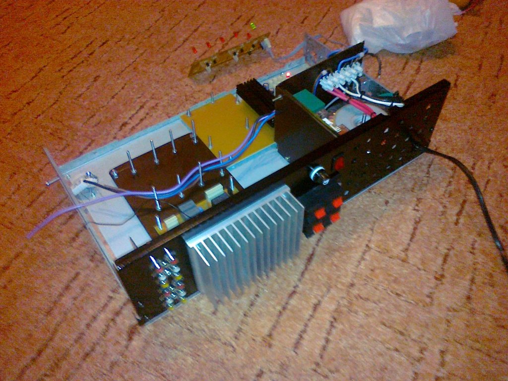

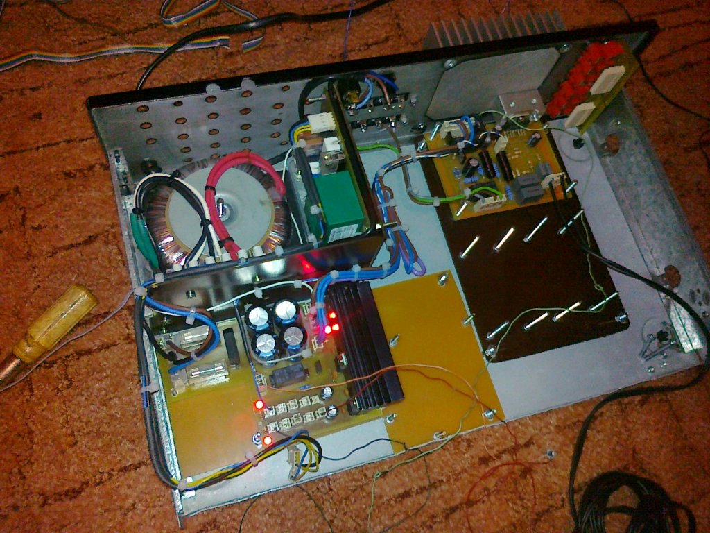

(#) eyess válasza Leadtek hozzászólására (») Júl 22, 2012 /
Kicsit elkésetnek látom ezt a projektet. A mai 5.1 es házi mozi rendszerek mellett ami némelyik olyan funkciókkal van ellátva , hogy olyat már házilag nem lehet megépíteni , illetve nem érné meg.A némító funkció, a 3d hangzás , a távirányítás , slepp üzemmód , és még lehetne sorolni.Ezzel nem azt mondom , hogy aki megakarja építeni az ne építse meg , csak csupán már a mai igények már másak , és nem csak abban nyilvánul esetleg meg , hogy ki kapcsol e valami automatikusan avagy nem.De biztos hasznodra fog válni hisz ezért csináltad.

(#) Leadtek válasza eyess hozzászólására (») Júl 22, 2012 /
Előbb-utóbb eljön az is. Nem lehet rögtön a csúcson kezdeni. Ha csak azt nézem amit az építés közben megtanultam már megérte az egész, nem is beszélve a hasznosságáról.
(#) mps válasza Leadtek hozzászólására (») Júl 22, 2012 /
Nem tudom ki, hogy van vele, de nekem az is komoly értéket képvisel, hogy elmondhatom (elsősorban magamnak): ezt én csináltam. Persze ez csak plusz ahhoz amit Te írtál!
