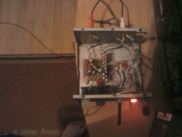

(#) vipera1997 hozzászólása Júl 22, 2012 /
Ezt építettem egy stereo erősítő tda7375-el 2X35W 12V-ról.a 2 hangfalat hajtja meg.
(#) skero válasza vipera1997 hozzászólására (») Júl 22, 2012 /
És ,hogy jön ki ebből 35 W?
Megmértem 35W!
(#) Zoli_bácsi válasza vipera1997 hozzászólására (») Júl 22, 2012 /
A dobozolás szerintem rettenetes.
(#) vipera1997 válasza Zoli_bácsi hozzászólására (») Júl 22, 2012 /
Igen de a hangja kárpótolja a kinézetét.Majd le lesz festve a doboz meg a teteje is rajta lesz.

Szia! Ez az ic 12 volton max 20W-ot tud leadni 18 volton jön ki belőle a 35W 4 ohm-os terhelésnél.
(#) yagi válasza vipera1997 hozzászólására (») Júl 22, 2012 /
Nem akarok vitatkozni a szakmai tudásoddal, de még papíron is 14,4V-os tápfeszen 4 ohm terheléssel hidalva, 10%-os torzítással tud kinyomni magából 25W-ot.
Megkérdezhetem mivel és hogyan mérted?
(#) solti_imre válasza kokozo hozzászólására (») Júl 22, 2012 /
E szerint adatlap
2x25W, 4 ohm, 10% torzítás mellett...

(#) vicsys válasza vipera1997 hozzászólására (») Júl 22, 2012 /
Húha, ez eléggé spagetti design lett. Kellene egy kicsit még szépíteni rajta....
