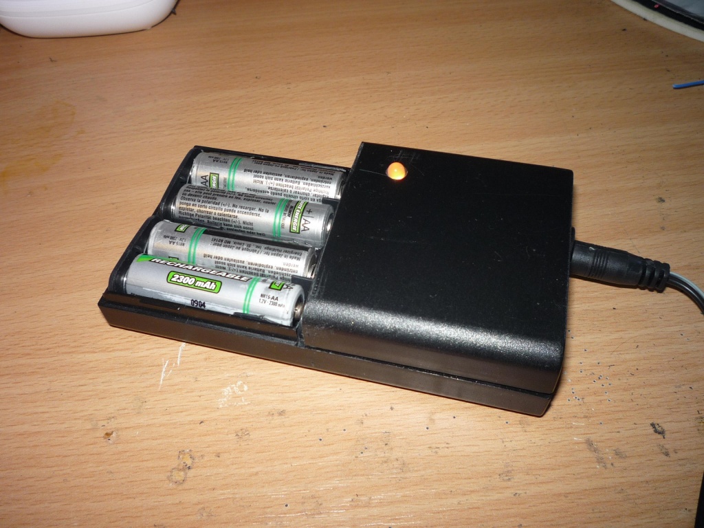

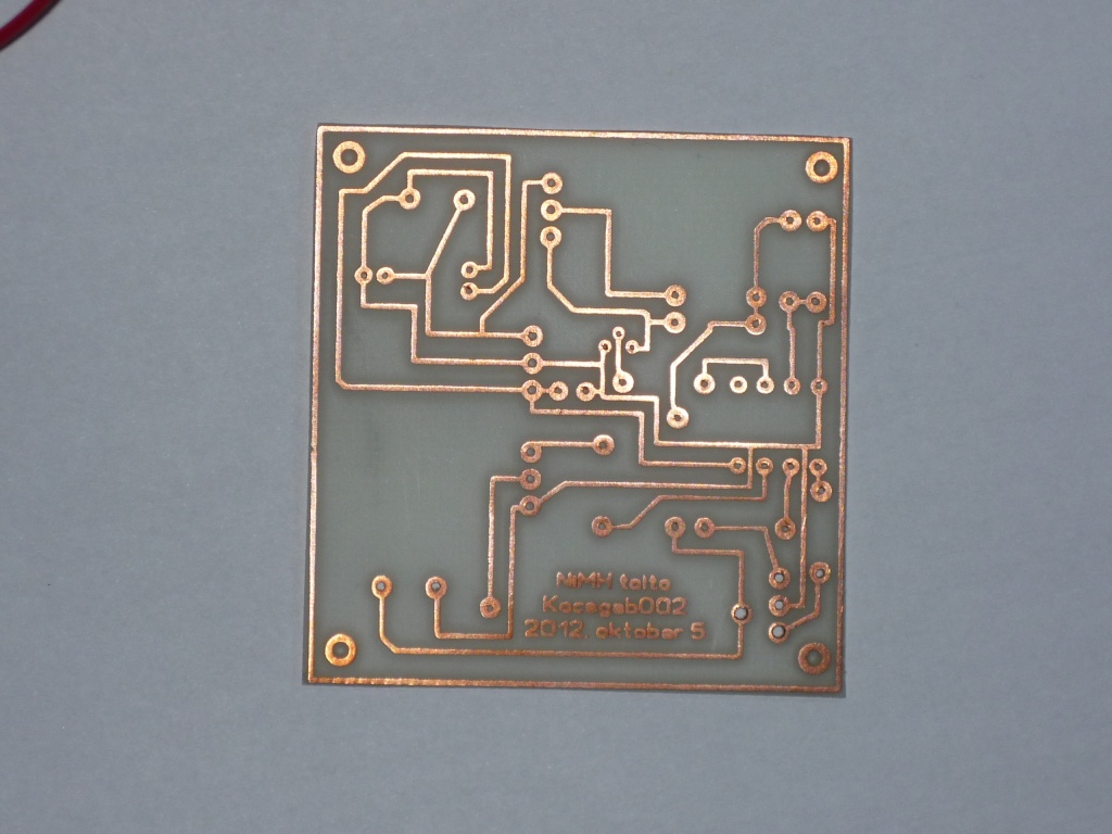

Elegem lett abból, hogy félévente vettem új tölthető akkukat, mert a madaras teszkós akkutöltők tönkre vágták őket a konstans feszültségekkel. Így megépítettem Topi cikke alapján ezt z AVR vezérelt akkutöltőt. Az első tesztek alapján igen jól teszi a dolgát. Olyan akkukat is visszahozott az életbe és regenerált, amelyekről már régen lemondtam. Sajnos a dobozolás nem lett a legszebb, de következő talán jobb lesz.
Alább egy-két kép látható, több kép a Webalbumban

(#) vicsys válasza kocsgab002 hozzászólására (») Okt 17, 2012 /
Nagyon jó lett, gratula!

(#) Bari- válasza kocsgab002 hozzászólására (») Okt 17, 2012 /
Nagyon jó kis töltő lett , régebben én is gondolkoztam az építésén, de sikerült egy gyári normálisat beszerezni így letettem az építéséről.
A dobozolással sincs semmi probléma, praktikus

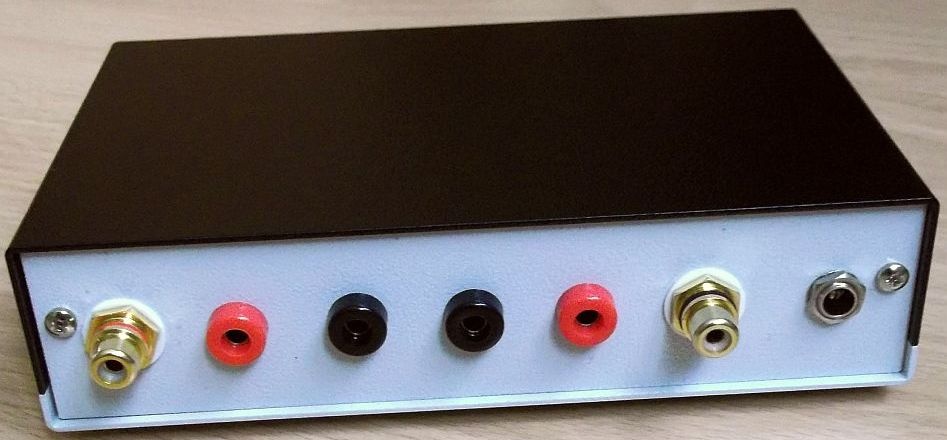

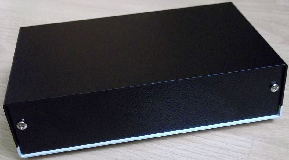

Mostanában nem nagyon vagyok már erre, főleg azért mert a kisfiam születése óta nem igazán van lehetőségem hifizni, illetve teljesen meg kellett szüntetni a padlón lévő hifit, felköltözött a könyvespolcba a két kis tannoy m1+alisca orange tuning, amit most ez a kis végfok hajt, egy jobb minihifiről. Tda1554q, külső tápról, a gyorspuffer sanyo os-con 68µF/20V, a bemenő kondik obbligato premium gold plus 220nF/630V. Erről az ic-ről azt érdemes tudni hogy a hangja nagymértékben annak a pár alkatrésznek a függvénye amit ráakasztunk. Mezei alkatrészekkel mezei hangja van, de jó cuccokkal (és jó hangfallal persze) félmillás erősítők mellé simán odateszem. Érdemes vele foglalkozni. Bemenő kondinak elég jó még a remix c210 is (titkos tipp)

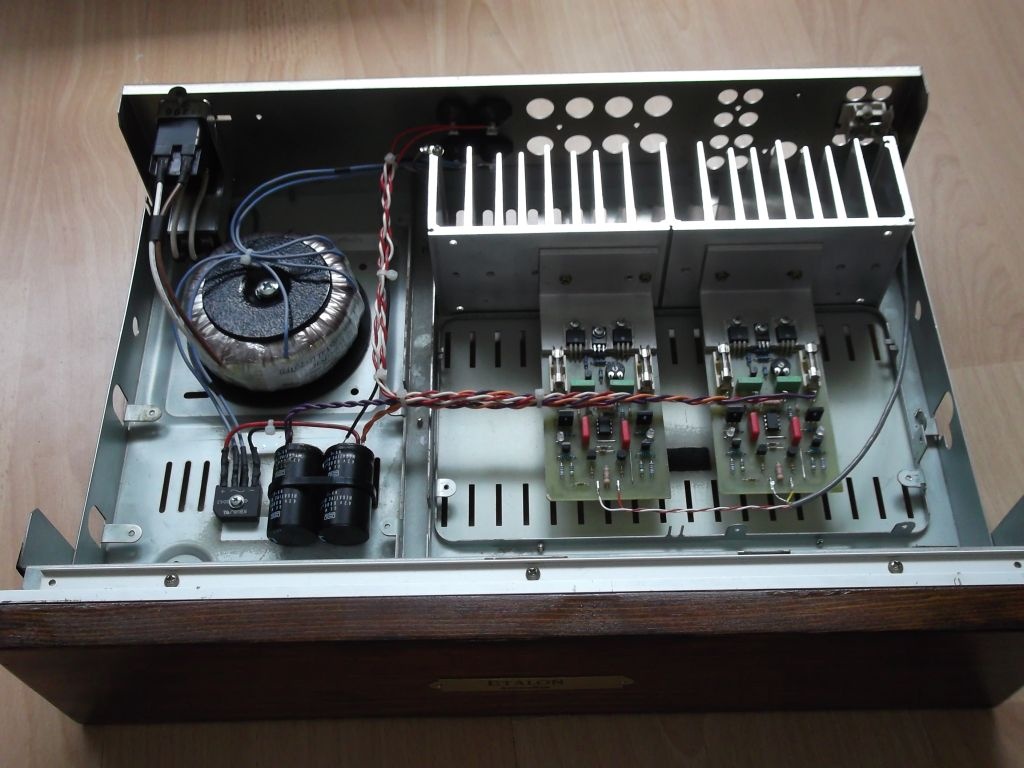

Illetve ha már itt vagyok megmutatnám a suprampli jelen állapotát és az összeépített bufferes végfokot is:
(#) audiofeeel válasza Mayan hozzászólására (») Okt 18, 2012 /
Ez haláli (Jó értelemben!)

(#) Zoli_bácsi válasza Mayan hozzászólására (») Okt 19, 2012 /
Kicsit mintha szellős lenne a doboz. Lehetne sokkal kisebb dobozba is tenni. Az et1 és et2 szerelése nagyon szép és Igényes!
(#) idlob válasza Mayan hozzászólására (») Okt 19, 2012 /
Elvitathatatlanul esztétikusan van szerelve.
Villamos szempontból viszont szúrja a szememet a tápegységaljzat. Minden csatlakozásnak van némi átmeneti ellenállása, ezeknek meg pláne. Szegény sanyo os-con lehet akármilyen jó, ha a vele soros ellenállás nagy.
A csillagpontos föld topológia, és a hidegítőkondenzátorok pótlását is megfontolnám.

(#) Mayan válasza idlob hozzászólására (») Okt 19, 2012 /
Ezen elgondolkodom. Majd. Miért te milyen tápcsatit használnál ? A csillagpont az megvan ha jobban átgondolod.
(#) audiofeeel válasza Mayan hozzászólására (») Okt 19, 2012 / 1
Többpólusú XLR (hogy a szimmetrikus jellel véletlen se legyen összekeverhető), repülőgépekben használatos többpólusú (ezekből vannak egész olcsón gagyi kínai példányok), és hasonlók. Ezt a típust és a gyári cuccokon is le szoktam cserélni, én emiatt nem használok sehol Jack dugót se (fülest kivéve)…A hajam áll égnek, amikor hangfalcsatlakozónak használja valaki a 6,3-ast

(#) havranarpi válasza audiofeeel hozzászólására (») Okt 20, 2012 /
Hangfalhoz nem inkább Speak-On csatlakozó járna?

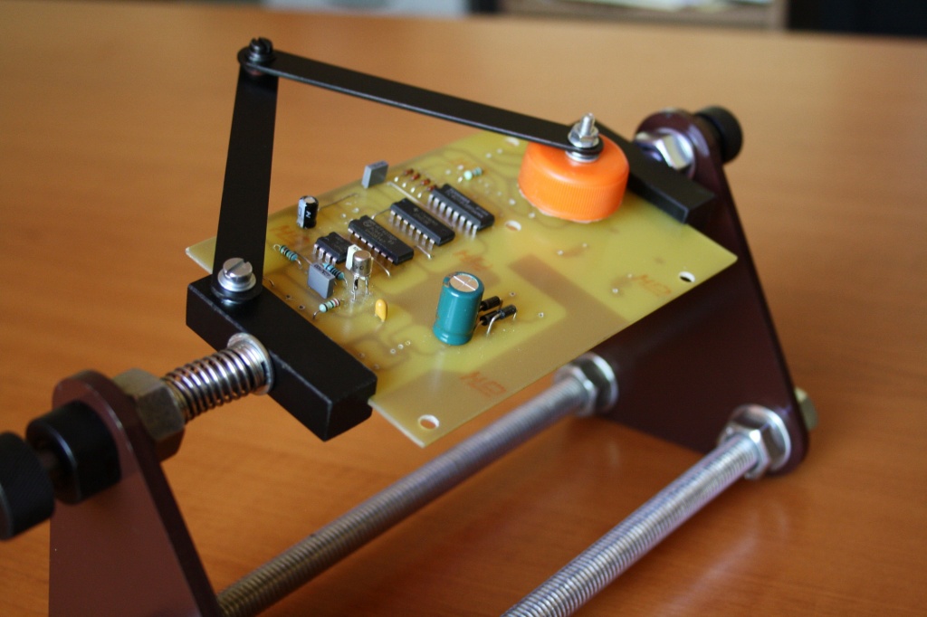

(#) Zoli_bácsi hozzászólása Okt 20, 2012 / 2
Készítettem egy "szerszámot". Ez egy NYÁK befogó, szerelő keret. Az ötlet nem az enyém, gyári eszközről fotó alapján mintáztam. Igazából az alkatrészek elméleti műszaki tervezését készítettem, az esztergályos meg a marós tette a dolgát. Aztán összeraktam. Remek segítség szerelés alkalmával. Meglepően kényelmes forrasztani a segítségével. A sárga kupak fel van töltve FBS-el. Gyakorlatilag ez tartja meg az alkatrészt, míg átfordítom és forrasztom a lábakat.
(#) vicsys válasza Zoli_bácsi hozzászólására (») Okt 20, 2012 /
Szépen elkészített darab! Én az alkatrész lefogó kupakot soha nem alkalmaztam, mert egyszerűen kicsit elhajlítottam az alkatrész lábát és nem esett ki.
(#) mrobi válasza Zoli_bácsi hozzászólására (») Okt 20, 2012 /
Nagyon profi lett! Az alkatrész leszorító az igazából ott feszül vagy hogy állítod be?
(#) Zoli_bácsi válasza mrobi hozzászólására (») Okt 20, 2012 /
Alátétekkel épp úgy van kisakkozva, hogy egy nagyon picit legyen csak feszes a panel szintjén. Az alkatrész (Rx; Dx) úgy is fentebb van, így csak egy kicsit feszül. A szár üvegszálas nyák csík (1cm széles) Az kellőképpen rugalmas.
Értem! Köszönöm szépen a felvilágosítást!
