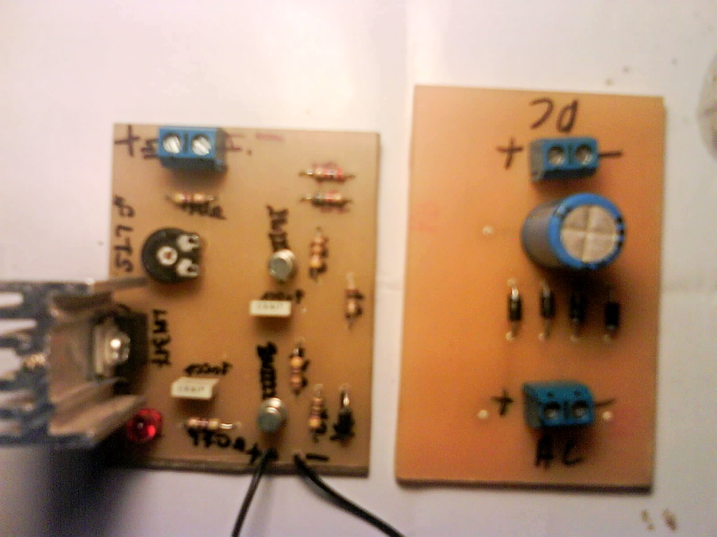

(#) zolek hozzászólása Okt 20, 2012 /
Én ezeket építettem meg PK2 és Li -ion töltő + egyenirányító . Köszönet HE résztvevőknek nélkülük nem sikerült volna ..

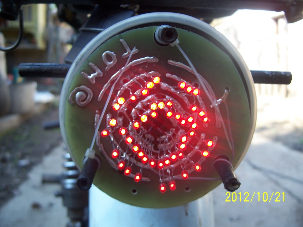

(#) HA3GX hozzászólása Okt 21, 2012 /

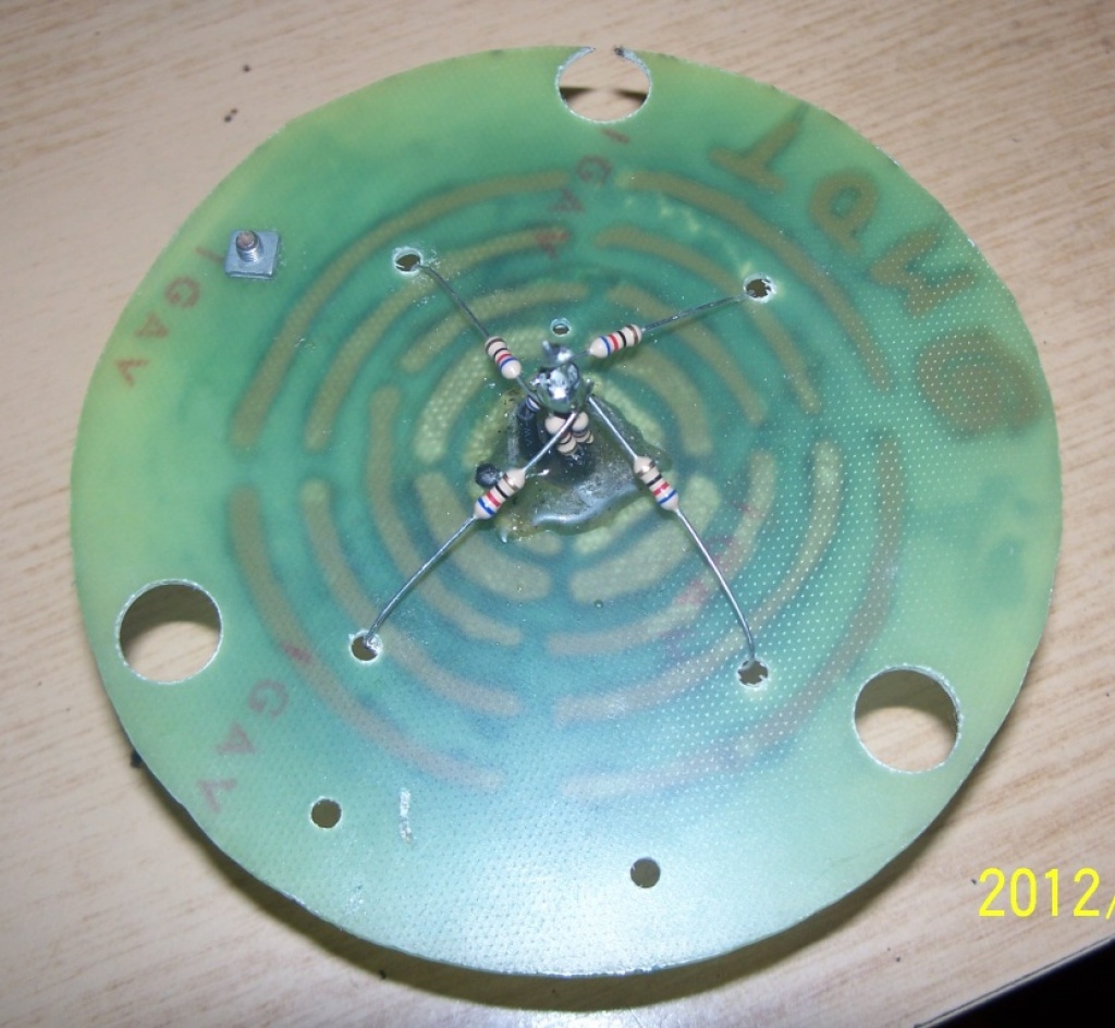

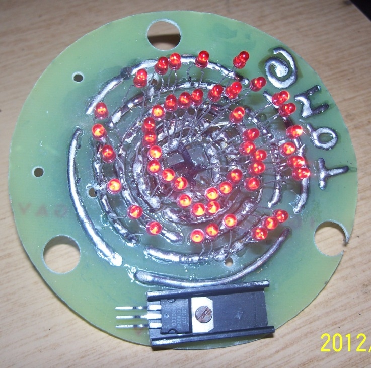

számolgattam egy kicsit, és a következőt építettem meg (csatolva).
A Simson hátsó világításában két izzó van: 5W ill. 25W (sima világítás + féklámpa). Nálam csak a 25W-os van bekötve, ami I=P/U értelmében 2.083A-t vesz fel. Ezt sokallva dekopírral vágtam egy nyáklemezből egy kört, megrajzoltam, kimarattam. Majd beültettem 48db piros ledet.
Mivel csak nekiestem mint nagyanyám a mákos gubának így elrontottam a vezetősávok rajzolatát. Ezért 8 csoportra osztottam a ledeket, amik párhuzamosan vannak kötve. Egy csoportba 6db led van, amire megy egy ~30Ohmos ellenállás (ezt 8x megismételtem). Beüzemelés után, 5-6V-ról 310mA-t vett fel, ami lényegesen kevesebb a 25W-os égőnél. Mivel a motoromban 12V-os világító tekercs van, ezért tettem elé egy LM317-est (nem találtam 7805-öt). Így 12V-ról táplálva stabil 5V-ot beállítva 410mA-t vesz fel. Még mindig sok, de ha úgy vesszük már csak az 1/4-ét fogyassza. Ez addig marad bent, míg nem lesz időm egy jobbat készíteni. Mindenfajta ötletet szívesen fogadok, szeretném a legjobb hatásfokot elérni.
(#) kokozo válasza HA3GX hozzászólására (») Okt 21, 2012 /
Szia! Minek a stabkocka? Ki kell számolni mekkora előtét kell a 8 lednek 12V-on és kész. (12Volton kb 100 ohm 2 Wattos kell a 30 helyett!)
(#) HA3GX válasza kokozo hozzászólására (») Okt 21, 2012 /
Kedves kokozo,
köszönöm a válaszod. Sajnos nem volt itthon 2W-os (10W-osban van, csak az porcelán és nem fért be, így próbáltam legelőször) ezért oldottam meg ilyen kókány módszerrel.
Utólag szerk.: Nem 8, hanem 6db van egy "csoportban" és ilyen csoportól 8 van.
A hozzászólás módosítva: Okt 21, 2012
470 ohm fél wattos 4 párhuzamosan kötve és úgy a ledekre? az is 2W kb 100 ohm.
Közben kiszámoltam a segédprogrammal:
Ha:
12V, 6db led, 1.8V nyitófeszültség, ill. LED-en átfolyó áram: 20mA estén:
Számított ellenállás:
85 Ohm
Szabvány ellenállás:
91 Ohm
Ellenállás min. teljesítmény:
1.31 W
Ez 32db ellenállást jelentene, de mégis jobb egy fokkal a stabkockánál. Ha építem a következőt, akkor már úgy alakítom a nyák-ot, hogy elférjenek rajta az ellenállások (és veszek hozzájuk megfelelő értékűt és teljesítményűt).
Én nem 12Voltal számoltam hanem 14,4 volttal mert ugye simson és abban a fesz szabályzó nem éppen precíziós óramű.
Ez igaz. Ha jobban belegondolok a fesz. szabályzóját még nem is láttam, hiszen nincs is az enyémben, de akkumulátor se.

(#) skero válasza HA3GX hozzászólására (») Okt 21, 2012 /
Valami egyszerű áramgenerátoros kapcsolásban nem gondolkoztál? Amúgy az elképzelés ,hogy leddel váltod ki az izzót nem rossz.

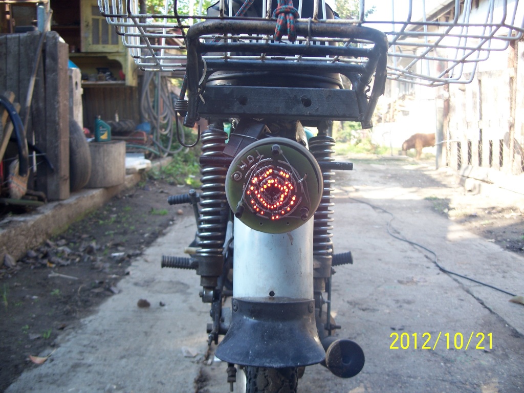

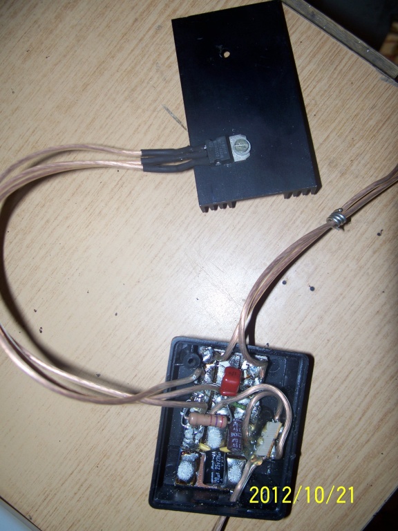

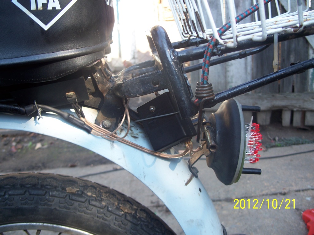

Beszerelve, kipróbálva. Fél óra max sebességgel, és a hűtőborda még csak nem is langyos. A menetszél elegendő a hűtésre.
Az LM317 az ülés alatt kapott helyet, remélem nem fog beázni.

(#) Zoli_bácsi válasza HA3GX hozzászólására (») Okt 21, 2012 /
Lesz valami burkolata ugye? Mondjuk szerintem elég vékonyka fénye van. Egy rendes panel nem ártott volna. A LED-ek is elég girbe gurbán állnak. Szóval nem a legszebb szerelés szerintem.
(#) vicsys hozzászólása Okt 21, 2012 /
TRON kocka
Csatolok egy képet az oldalakról is.
(#) HA3GX válasza Zoli_bácsi hozzászólására (») Okt 21, 2012 /
Szia Zoli,
köszönöm a válaszod! Igen lesz burkolat, a hagyományos piros. A fénye ellenben erős, jó nem vakít, de világít úgy mint az izzós. A ledek tényleg ferdék, de a lábakat átnézve nem csinálnak zárlatot. Rendes panelt is fogok csinálni, de az bár a 2.0-ás verzió. Ha lesz időm neki is fogok állni, ez meg addig "ideiglenes örökös". Ja a szerelés tényleg ocsmány, de a lényeg: világít.
