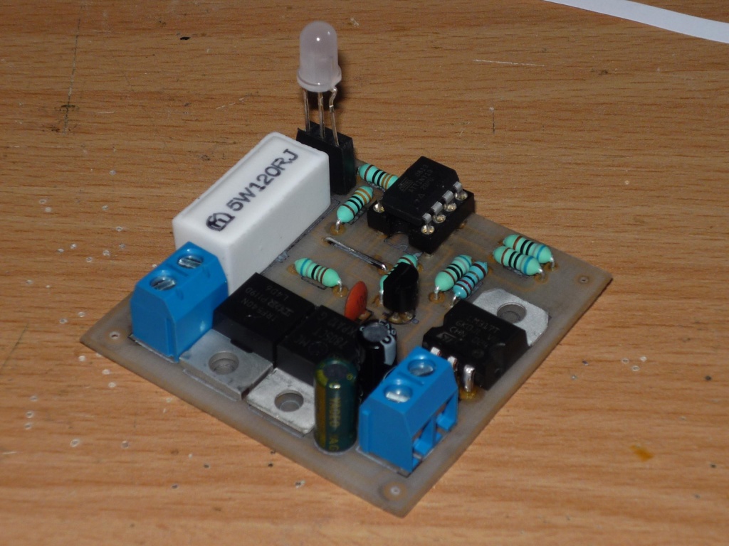

Elegem lett abból, hogy félévente vettem új tölthető akkukat, mert a madaras teszkós akkutöltők tönkre vágták őket a konstans feszültségekkel. Így megépítettem Topi cikke alapján ezt z AVR vezérelt akkutöltőt. Az első tesztek alapján igen jól teszi a dolgát. Olyan akkukat is visszahozott az életbe és regenerált, amelyekről már régen lemondtam. Sajnos a dobozolás nem lett a legszebb, de következő talán jobb lesz.
Alább egy-két kép látható, több kép a Webalbumban

(#) vicsys válasza kocsgab002 hozzászólására (») Okt 17, 2012 /
Nagyon jó lett, gratula!

(#) Bari- válasza kocsgab002 hozzászólására (») Okt 17, 2012 /
Nagyon jó kis töltő lett , régebben én is gondolkoztam az építésén, de sikerült egy gyári normálisat beszerezni így letettem az építéséről.
A dobozolással sincs semmi probléma, praktikus

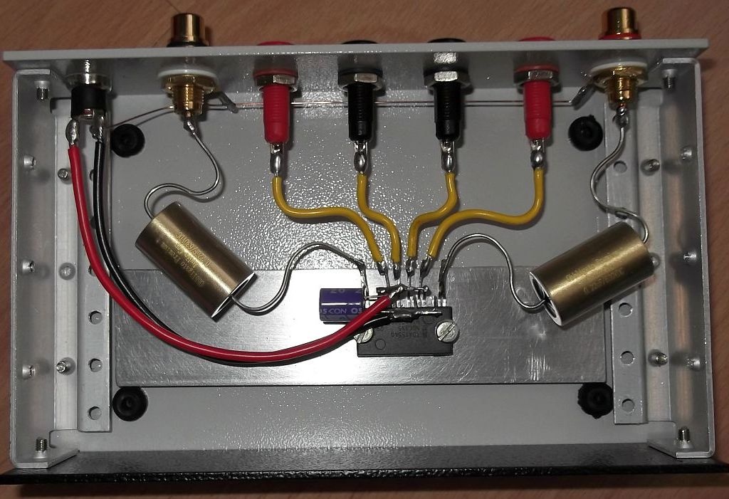

Mostanában nem nagyon vagyok már erre, főleg azért mert a kisfiam születése óta nem igazán van lehetőségem hifizni, illetve teljesen meg kellett szüntetni a padlón lévő hifit, felköltözött a könyvespolcba a két kis tannoy m1+alisca orange tuning, amit most ez a kis végfok hajt, egy jobb minihifiről. Tda1554q, külső tápról, a gyorspuffer sanyo os-con 68µF/20V, a bemenő kondik obbligato premium gold plus 220nF/630V. Erről az ic-ről azt érdemes tudni hogy a hangja nagymértékben annak a pár alkatrésznek a függvénye amit ráakasztunk. Mezei alkatrészekkel mezei hangja van, de jó cuccokkal (és jó hangfallal persze) félmillás erősítők mellé simán odateszem. Érdemes vele foglalkozni. Bemenő kondinak elég jó még a remix c210 is (titkos tipp)

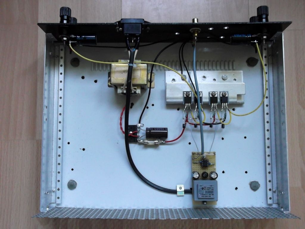

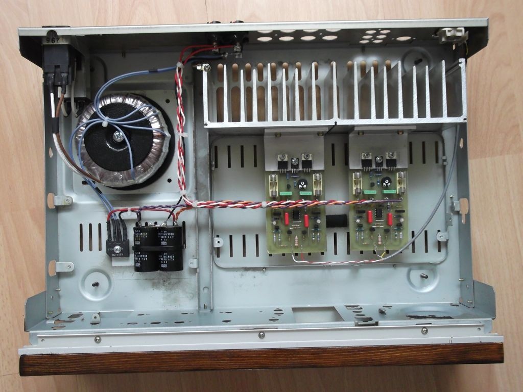

Illetve ha már itt vagyok megmutatnám a suprampli jelen állapotát és az összeépített bufferes végfokot is:
(#) audiofeeel válasza Mayan hozzászólására (») Okt 18, 2012 /
Ez haláli (Jó értelemben!)

(#) Zoli_bácsi válasza Mayan hozzászólására (») Okt 19, 2012 /
Kicsit mintha szellős lenne a doboz. Lehetne sokkal kisebb dobozba is tenni. Az et1 és et2 szerelése nagyon szép és Igényes!
(#) idlob válasza Mayan hozzászólására (») Okt 19, 2012 /
Elvitathatatlanul esztétikusan van szerelve.
Villamos szempontból viszont szúrja a szememet a tápegységaljzat. Minden csatlakozásnak van némi átmeneti ellenállása, ezeknek meg pláne. Szegény sanyo os-con lehet akármilyen jó, ha a vele soros ellenállás nagy.
A csillagpontos föld topológia, és a hidegítőkondenzátorok pótlását is megfontolnám.

(#) Mayan válasza idlob hozzászólására (») Okt 19, 2012 /
Ezen elgondolkodom. Majd. Miért te milyen tápcsatit használnál ? A csillagpont az megvan ha jobban átgondolod.
(#) audiofeeel válasza Mayan hozzászólására (») Okt 19, 2012 / 1
Többpólusú XLR (hogy a szimmetrikus jellel véletlen se legyen összekeverhető), repülőgépekben használatos többpólusú (ezekből vannak egész olcsón gagyi kínai példányok), és hasonlók. Ezt a típust és a gyári cuccokon is le szoktam cserélni, én emiatt nem használok sehol Jack dugót se (fülest kivéve)…A hajam áll égnek, amikor hangfalcsatlakozónak használja valaki a 6,3-ast
A hozzászólás módosítva: Okt 19, 2012
(#) havranarpi válasza audiofeeel hozzászólására (») Okt 20, 2012 /
Hangfalhoz nem inkább Speak-On csatlakozó járna?

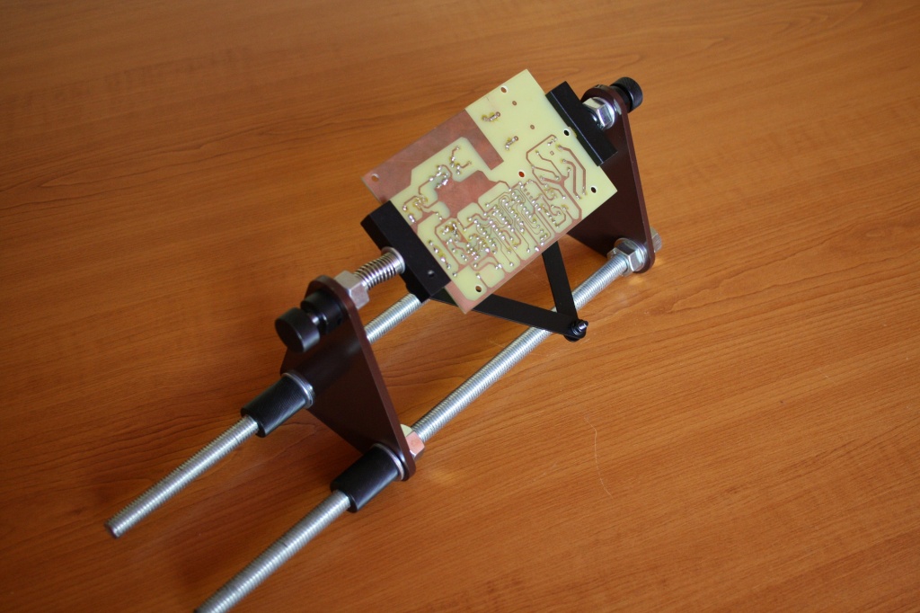

Készítettem egy "szerszámot". Ez egy NYÁK befogó, szerelő keret. Az ötlet nem az enyém, gyári eszközről fotó alapján mintáztam. Igazából az alkatrészek elméleti műszaki tervezését készítettem, az esztergályos meg a marós tette a dolgát. Aztán összeraktam. Remek segítség szerelés alkalmával. Meglepően kényelmes forrasztani a segítségével. A sárga kupak fel van töltve FBS-el. Gyakorlatilag ez tartja meg az alkatrészt, míg átfordítom és forrasztom a lábakat.
(#) vicsys válasza Zoli_bácsi hozzászólására (») Okt 20, 2012 /
Szépen elkészített darab! Én az alkatrész lefogó kupakot soha nem alkalmaztam, mert egyszerűen kicsit elhajlítottam az alkatrész lábát és nem esett ki.
(#) mrobi válasza Zoli_bácsi hozzászólására (») Okt 20, 2012 /
Nagyon profi lett! Az alkatrész leszorító az igazából ott feszül vagy hogy állítod be?
