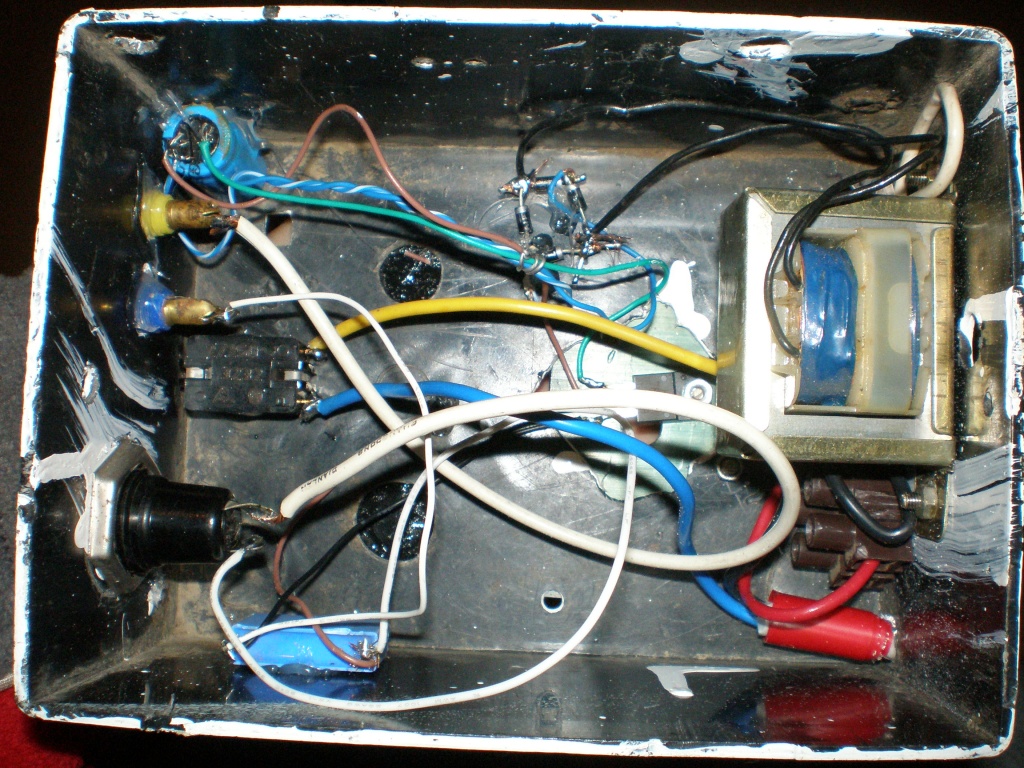

(#) elektroncso válasza Spyro1411 hozzászólására (») Nov 16, 2012 /
Szerintem nagyon jó a tápod,legalább is az enyémhez képest.Az enyémben csak egy egyszerű LM350-es van benne.Az én tápom belseje az oldal tetején a harmadik képen látható.A tiédhez képest egy drótgubanc az enyém.

(#) elektroncso válasza Laslie hozzászólására (») Nov 16, 2012 /
Tudom hogy el lehet kerülni de ez volt az első,,komolyabb''munkám és nem a dizájnra mentem. Ma már máshogy csinálnám pedig alig telt el pár hónap,de már nem akarom átépíteni.A következőnél már elrendezem a drótokat is.

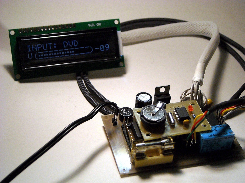

(#) vicsys hozzászólása Nov 17, 2012 /
Csináltam egy jobban látható videot a távirányítós előfokról. Bővebben: Link (választható az 1080 HD minőség)
Csatolok néhány képet a mostani állapotról. Annyira tettszik a kábelharisnya, hogy a rotary és az infra szenzor vezetékét is behúztam.

(#) Gabó válasza vicsys hozzászólására (») Nov 17, 2012 /
Lesz belőle cikk?
(#) vicsys válasza Gabó hozzászólására (») Nov 17, 2012 /
Egyenlőre biztos, hogy nem lesz.

(#) skero válasza vicsys hozzászólására (») Nov 17, 2012 /
Nagyon tetszik! Gratulálok! Jó lenne ha mégis lenne cikk belőle.
(#) CHZ válasza vicsys hozzászólására (») Nov 17, 2012 /
Nagyon szuper! Mennyivel jobb mint az előző?
(#) vicsys válasza CHZ hozzászólására (») Nov 17, 2012 /
A felhasználó tájékoztatására szolgáló előlapi kijelző üzem közben a kiválasztott
bemeneti csatorna nevét írja ki az első sorban, majd alatta az aktuális hangerőszintet dB-ben skálázva. Kikapcsolt állapotban pedig egy nagy pontosságú óra/naptár IC-ből vett pontos időt és dátumot írja ki minimálisra csökkentett fényerő mellett. Ki- és bekapcsoláskor üdvözlő szöveget jelentet meg. Kikapcsoláskor a kijelző fényerejét fokozatosan csökkentve állítja be a minimum szintre.
Ezen felül extra még az automatikus fader, ami kikapcsoláskor le, bekapcsoláskor pedig felemeli a hangerőt, kímélve a végfokot, a hangszórókat és nem utolsó sorban a fülünket is. Új funkció az is, hogy a bemenet megnevezése szabadon átírható a menüből. Igaz, ékezetes karaktereket nem tartalmaz, de a berendezés funkcióját tekintve nem is olyan nagy gond. Ahogy a csatornák neve, úgy a bekapcsolási üdvözlő szöveg is szabadon átírható.
Köszönöm! Valóban többet tud, de nem biztos, hogy mind előnyére válik. Szerintem használhatóbb lenne a gyorsabb, kezelhetőbb, csak a lényeget érintő vezérlés. Felesleges kijelzések mellőzése. Üdvözlő szöveg, naptár szerintem felesleges. Fader sem előny, nélküle is jól kell hogy működjön egy "rendszer" , ki és bekapcsoláskor is. Ami lassítja a lényegi működését nekem hátrány...
A hozzászólás módosítva: Nov 17, 2012
(#) yagi válasza CHZ hozzászólására (») Nov 18, 2012 /
Vicsys sokat dolgozott ezen a projekten ( én már csak tudom ), és hogy mellette tegyem le a voksot: amíg az üdvözlő szöveg megjelenik és a faderelés lezajlik az néhány másodperc, kb annyi amennyi idő alatt a cd lejátszó el kezdi olvasni a lemezt ( vagy a bakelitre felteszed a tűt ), a kezelése egyszerű, távirányítóval közvetlen a számokkal bemenetválasztás, ki/be kapcsolás egy nyomógomb, hangerő fel/le gombok, ennyi. A többit - bemenetek nevei, üdvözlőszöveg - csak egyszer kell beállítani. Az óra dátum kikapcsolható ha zavar, a kijelzőn a hangerő és az aktuális bemenet neve van kijelezve . . . nincs ez túlbonyolítva.
