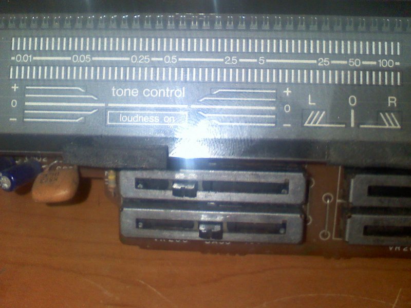

Van egy régi videoton erősítöből való kivezérlésjelzőm ami a képen látható!
Az lenne a kérdésem, hogy ezt az elekronikát hogy tudom működésre bírni az erösítőn kívül?
Össz 5 csatija van ami a bemenő kábel, és ezekből kettő a bal-jobb csatorna jele!
Aki tudna ebben segíteni írjon!
Előre is köszi!

(#) Gyu válasza Pixi hozzászólására (») Nov 1, 2007 /
Helló!
Szerintem, mit ahogy te is írtad 2 vezeték az audio bemenet,egy másik vezeték lehet a táp negatív és egyben az audio bemenet negatívja is és a másik kettő meg szerintem két különböző tápfesz.Mondjuk, ha jobban lehetne látni hogy a nyákon hova mennek a vezetékek, akkor könnyebb lenne segíteni.

Csináltam egy másik képet róla amin a panel látszik!
Jó a megoldás mert a nyák egy oldalas de a felső felén is be van rajzolva, hogy alulmi hol fut!
Amúgy a káleke a panelon így vannak!
fehér: jobb
barna: ball
fekete: GND
kék: 3.1V~
piros: +Ut
Ezek vannak a panera írva a csatijához!
(#) greatman válasza Pixi hozzászólására (») Nov 1, 2007 /
Nem olyan egyszerű. Van a jobb és bal csatorna, egy test, egy tápfesz, amit 34 Voltból állít elő feszültségosztással, és egy 3V -os váltó a kijelző fűtésének. Mellékelve az erősítő kapcsolása.

(#) Pixi válasza Gyu hozzászólására (») Nov 1, 2007 /
Igen itt is valami hasonló a kijelző, de a leírás szerinti piros kábel nemtudom hol szerepel azon a bekötésen!
(#) Pixi válasza greatman hozzászólására (») Nov 1, 2007 /
És a 34 voltos részt hogy lehet megoldani?
(#) Pixi hozzászólása Nov 1, 2007 /
Megvan!!!!!!!!!!!!!!
Kipróbáltam a rajz szerint és megy!
Kötöttem rá 3.3-at megy 12 voltot és már vilégít is!
Kötök rá jelet és kipróbálom!
(#) Valteri válasza Pixi hozzászólására (») Nov 1, 2007 /
Szia! a piros vezetéknél lévő 470 Ohmos ellenállást kiveszed , vagy áthidalod!
Ekkor 12 v kell a működéshez, valamint a 3v váltó!

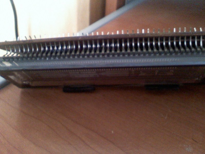

(#) DjPeat hozzászólása Máj 14, 2009 /
Szereztem egy kivezérlés jelzőt egy gyári Technics erősítőből. Ezzel a kivezérlés jelzővel az lenne a célom hogy a végfokhoz menő hangot ki jelezze nekem.
Raktam fel fényképet a kivezérlés jelzőről. Abba kérnék tőlletek segítséget ha lehetne hogy hogy is kell ezt be kötni vagy hogy tuudnám ezt a tervemet kivitelezni.
Előre is köszönöm mindenkinek a segítségét.
